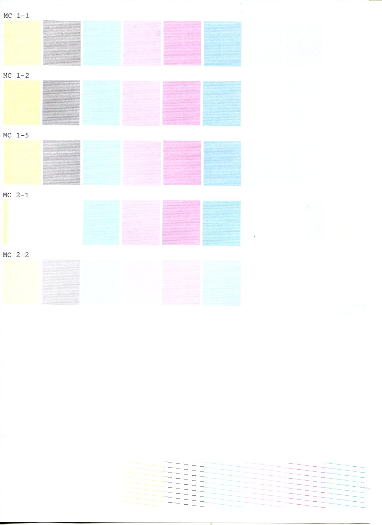

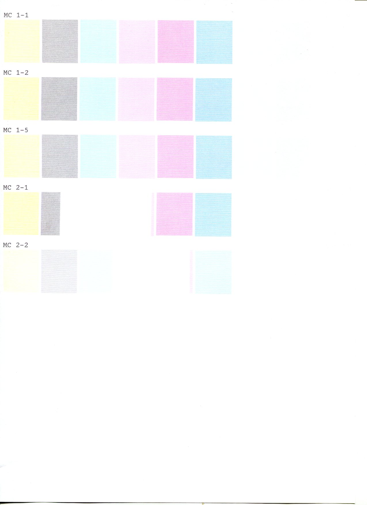

У меня похожая беда. Только после КЗ перепаял транзисторы и поставил другую голову. Принтер ожил, но печатает с большими пропусками и плешками. С тестом дюз справляется, а вот тест режимов печати не выходит. Причем каждый раз на новом месте пропуски. Мать менять или в чем еще может быть проблема? На сканах два теста сделанные подряд.
  • Прикрепленное изображение: img039.jpg
  • Прикрепленное изображение: img040.jpg
|    Сообщение #6 Отправлено 13 октября 2017 - 13:52   Alex_Ekb
 baxey сказал:
Проверяли резисторы в их обвязке - 47 и 1 Омные, очень часто по одному из них горят. На плате 47 Омное показывает 34-36 Ом если все остальное исправно.
|    Сообщение #7 Отправлено 14 октября 2017 - 06:14   baxey
Нет не проверял. Решил поменять материнку, а в горевшей поковыряюсь потом. Спасибо за совет.
