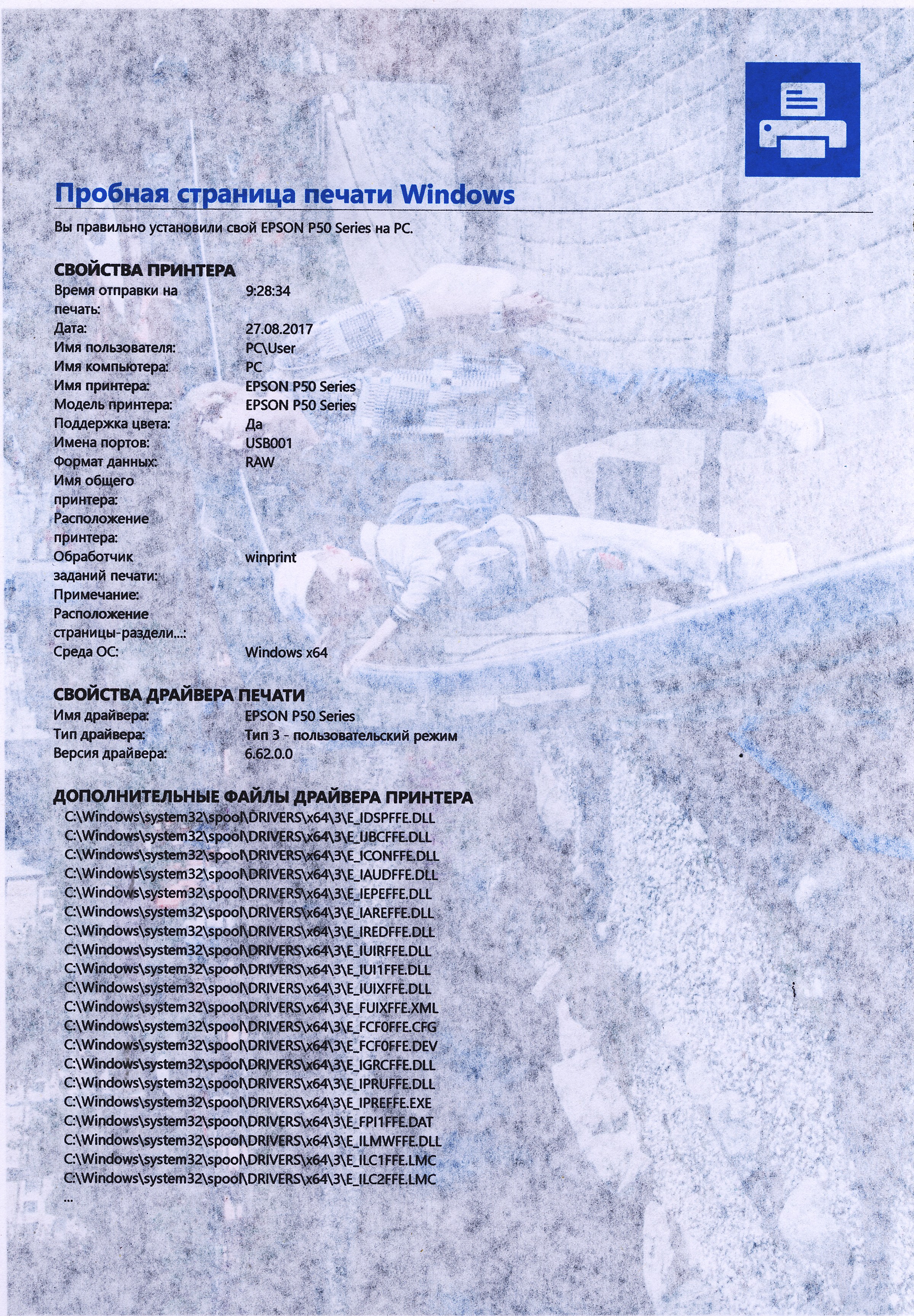

Приезжай ко мне в Егорьевск покажеш как что ставить.И поставиш.У меня нифига не получается.По любому синева идет.Снимаю в РАВЕ
желательно придти и все исправить.Програмист будет только в понедельник

Как мне показать конгфигурацию компа.Много раз пытался загрузить.Файл не принят и все.Если знаете напишите

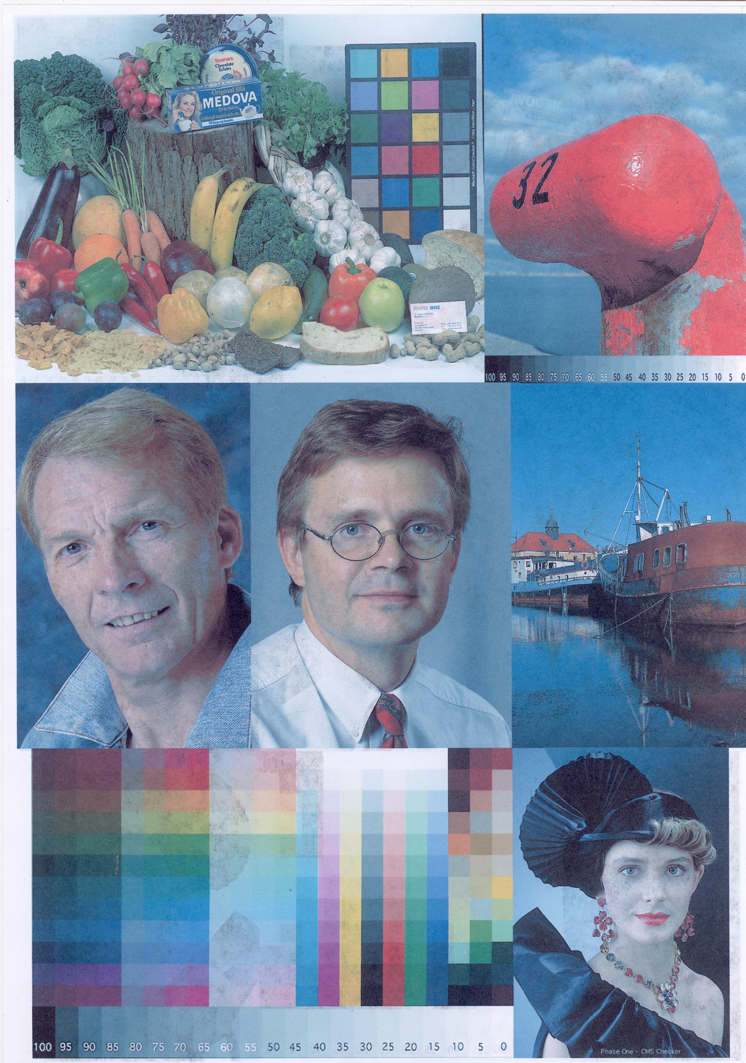

Фотографии отсканированы
на простой бумаге
Драйвер версия файла 10,0,15063,0(Win Bulld 160101 0800)

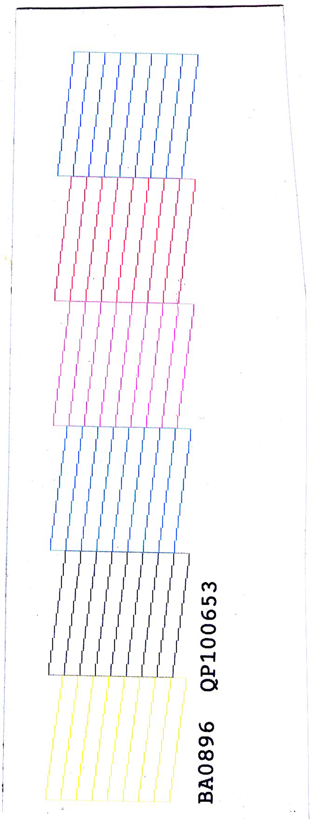

кринплин, Тебя посили сделать тест дюз и тест режимов печати , всё это выложить здесь !
ГДЕ ОНИ ? Пока ты не выложишь , что требуется , никакого разговора не будет . За сим "умываю руки" и ухожу из этой темы , так как ТС кринплин не хочет сделать ЭЛЕМЕНТАРНЫХ вещей , про которые ему разжевали и положили в рот . А он даже проглотить ленится !

Люди , мне одному кажется , что на тесте дюз лйт циан и циан абсолютно одинаковые по цвету ? Если это так , то причина найдена - неправильно заправили чернилами ! Вот и причина синевы !
| Сообщение #39 Отправлено 27 августа 2017 - 10:05
Привет Роман67. Я то же заметил что лайт циан и циан одинаковые по цвету. Похоже он он один циан залил вот и синь прёт. Тут никакие не профили ни драва не помогут. Только менять чернила. У него СНПЧ или картриджы?
| Сообщение #40 Отправлено 27 августа 2017 - 10:10
У меня месяц назад действительно так было.Отвлекли и я не помнил куза залил лайт.Вполне возможно 2в одном.Поменяю промою дистилированой водой.Напишу
