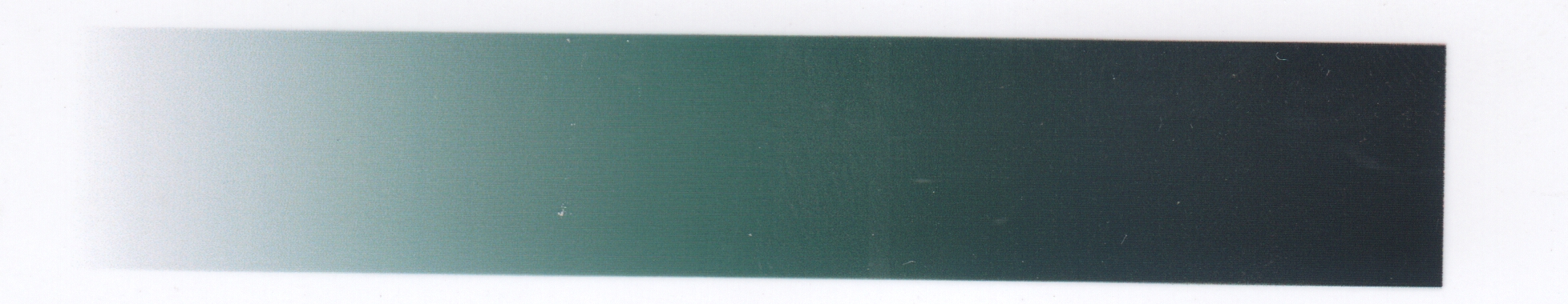

Принтер L800, чернила инкмэйт, получается такая ерунда. В чем беда?
черно белая печать L800 при печати черно белого градиента выходит сине зеленая середина
| Сообщение #3 Отправлено 25 августа 2017 - 17:10
yuriy71111, а чтобы исправить эту проблему, вам нужно вникнуть в тему цветового профилирования принтеров.
| Сообщение #4 Отправлено 25 августа 2017 - 17:55
В том, что Вы используете НЕ чернила эпсон и НЕ бумагу эпсон
Увы , там тоже всё далеко от идеала .
| Сообщение #5 Отправлено 26 августа 2017 - 03:36
Да да. И для оригинальных расходников приходится делать индивидуальный профиль, тогда становится гораздо лучше!
Epson L1800 только оригиналы.
| Сообщение #6 Отправлено 26 августа 2017 - 14:36
Добавь в жёлтый и в светлый циан не много водички.
Да. С картриджами это делать проще...
| Сообщение #7 Отправлено 26 августа 2017 - 20:37
Монитор на ноуте не калиброван, конечно. Вижу явную зелень. А все ли у Вас в порядке с лайтовой маджентой? Она в тесте дюз вообще есть?
