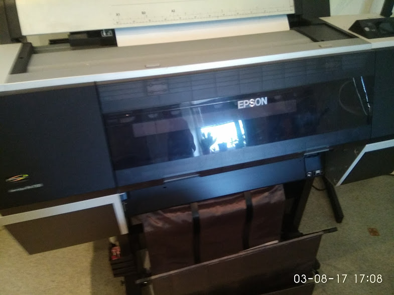

Здравствуйте, достался в обслуживание данный агрегат, чернила Е59 WWM, программаторы и пзк в придачу, картриджи немного раздутые, стали печатать желтый процетов 20 всех дюз печатает ( плоттер достался от фирмы, которая обанкротилась и как у них оно было неизвестно), почитал там сям, решил разобрать каретку и достать промыть головку ))), видео только на иностранном языке, которым я владею так себе, короче разобрал голову снял промыл, дождик идет хороший, когда снимал демпферы - открутил не те болтики и снял чернильные магистрали сверху демпферов, естественно много вылилось чернил из за давления, ладно проехали, мыл долго и упорно, снял демпферу промыл их тоже, оказалось 5 цветов по 2 штуки итого 10 демпферов

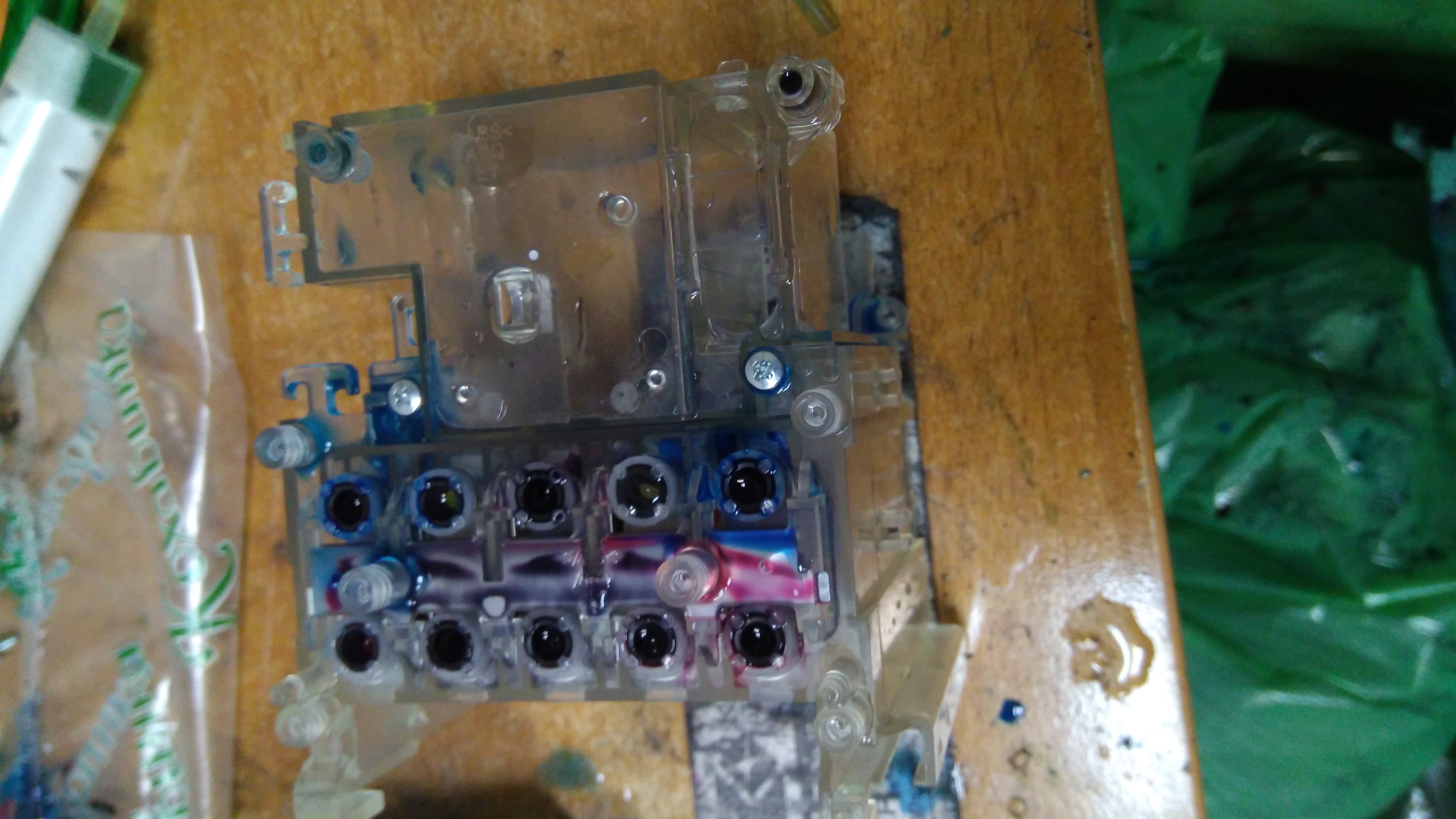

Вопрос теперь в следующем: ставлю головку на место, к демпферам сверху прикручиваю обратно трубки и хочу сделать следующее, наливаю свежих чернил в ПЗК, и шприц вставляю в демпферы вытягиваю воздух, чтобы пропустить чернила через трубки в демпферы,затем их поставлю и прикручу на головку, все ли я верно думаю сделать или будут какие то подводные камни или может какие то замечания, делаю такое с плоттером впервые так что ругайте и учите меня пожалуйста, советуйте, на кону моя работа в этой организации ))

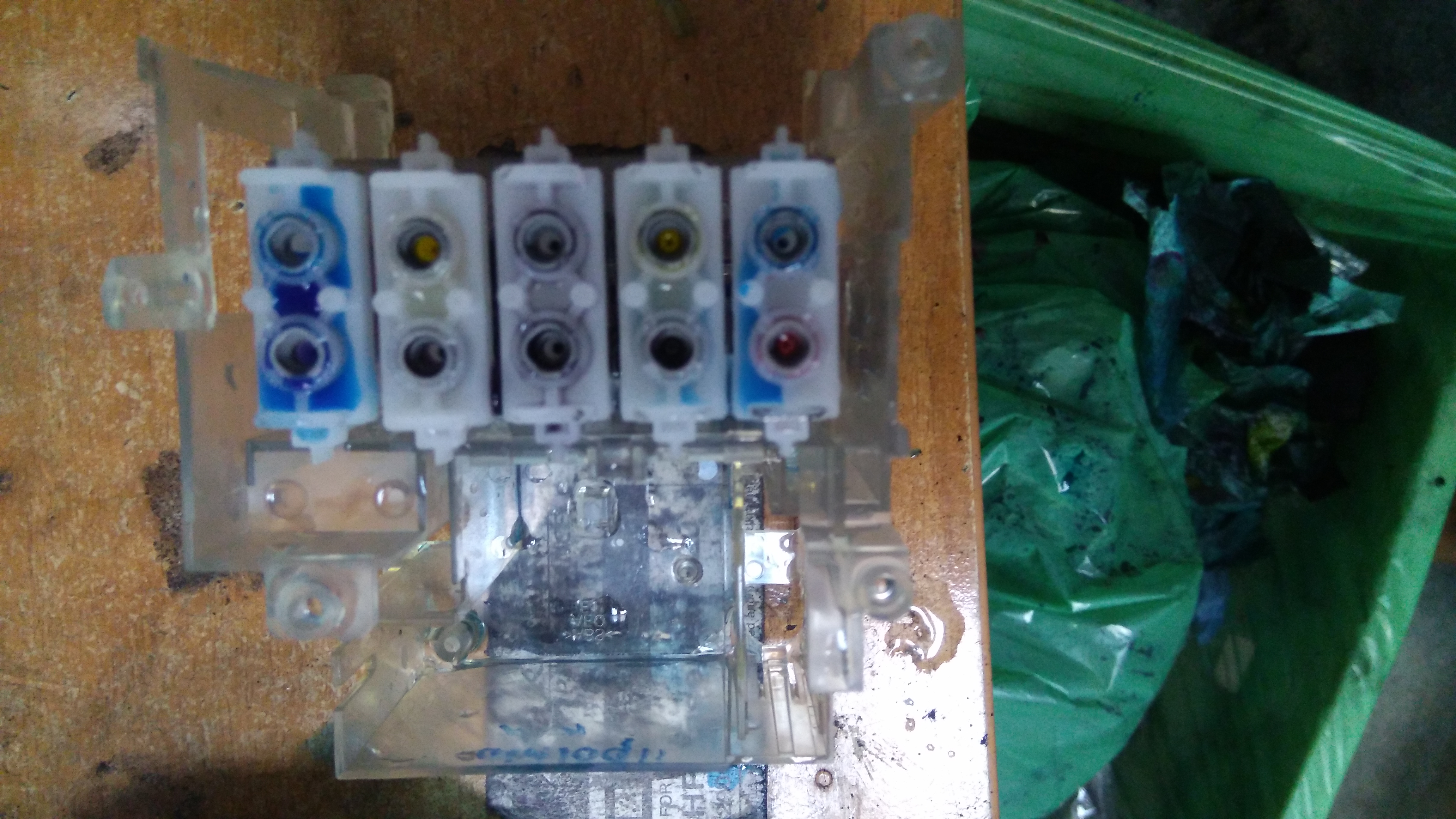

Желтый демпфер я переставил в другой цвет, как я понимаю, если дело было в демпфере, то проблема может уйти в другой цвет и еще вопрос, зачем там вообще по два штуки каждого цвета, как оно работает?
Чернила буду лить е59 новые, а в матовый черный буду лить пигмент ВВМ эверест или как то там называются не помню, купили литровую банку
Плоттер Epson Pro 7700 отсутствовал желтый цвет

Хотя лучше всего прокачать через распределитель ( ту часть сверху от демпферов которую вы случайно сняли залив всё чернилами ) .
Потом 3-4 автопрочиски что бы заполнить демферы и ПГ.
Хотя можно запустить и первоначальную прокачку ... Но это риск ПГ .

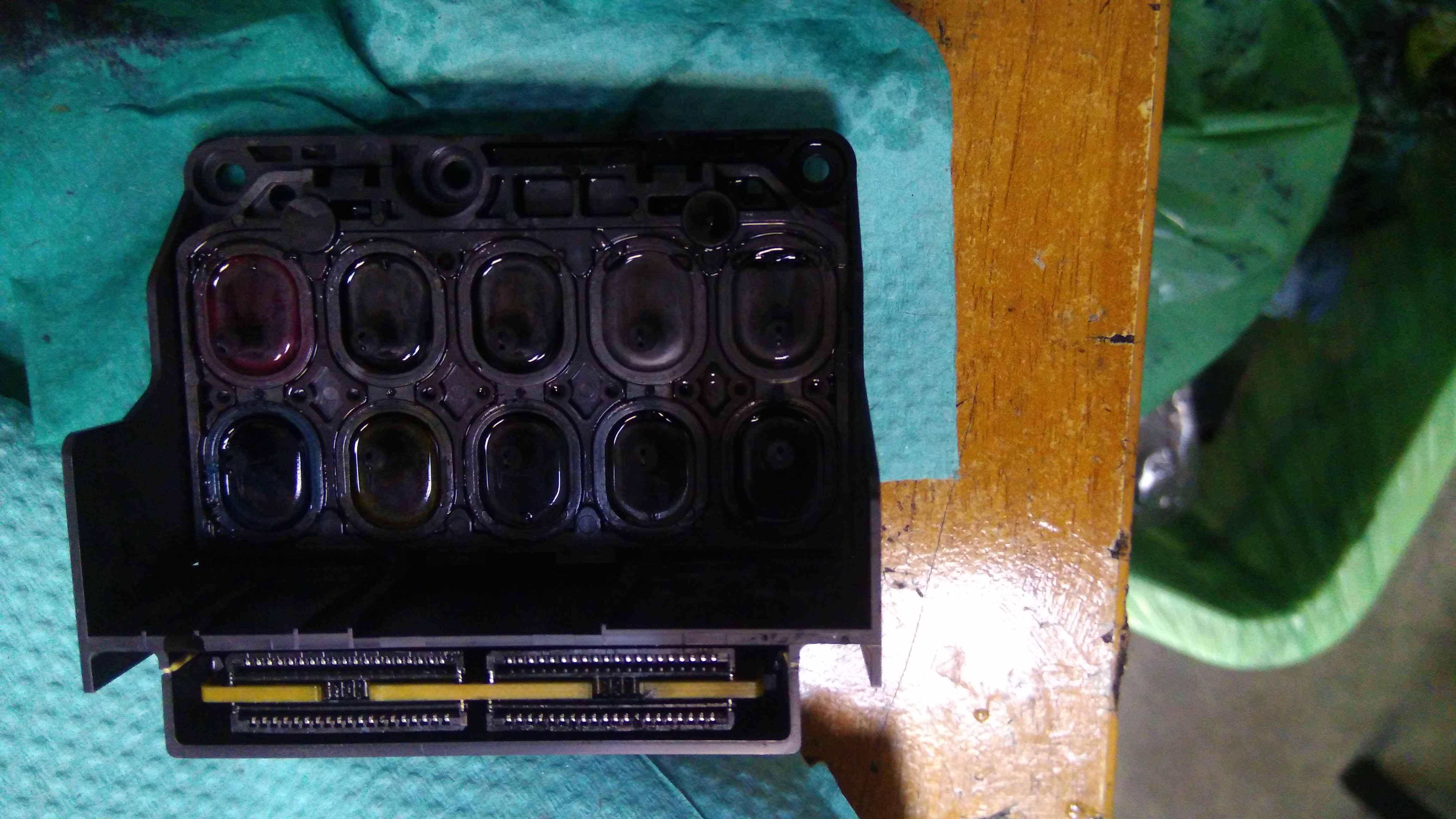

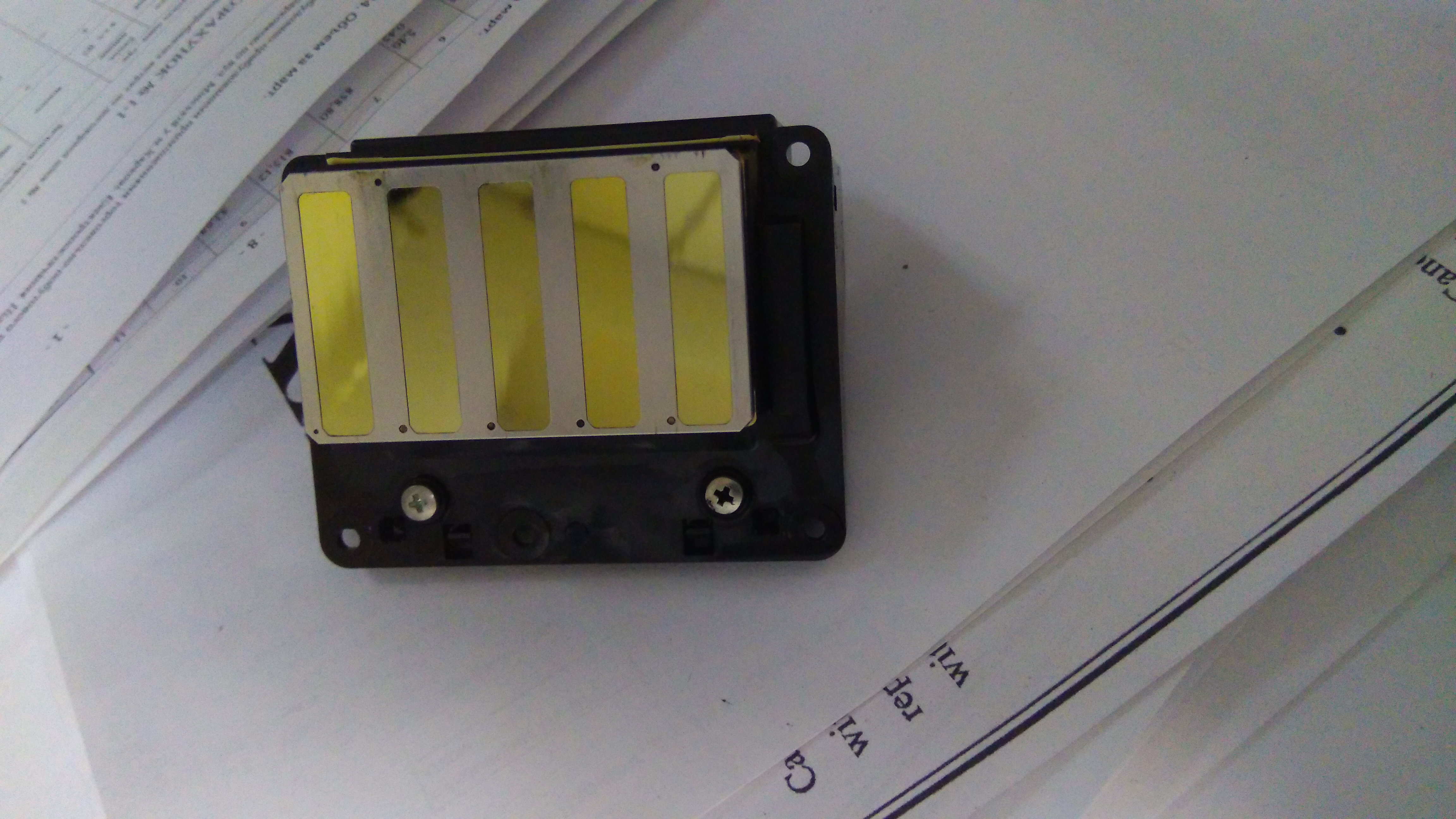

Дело может оказаться не только в демпфере , но и в голове .
В плоттере 5 цветов , в ПГ 10 каналов .
Они ( каналы ) дублированы для скорости .
Разделение 1 канала на 2 происходит в распределителе над демпферами .

уважаемые коллеги и гуру струйной техники, спасиба за дебаты, с споре рождается истина, на выходных закончил то,что мог...картриджи промыл и залил полные свежих чернил, обнулил,памперс обнулил, собрал голову,демпферы, пытался вставить шприц в демпфер и тянуть чернила, не хочет..при вытягивании шприца обратно все уходит и демпфер пустой...собрал и включил, сделал обычную прокачку и усиленную прокачку, все цвета полные дюзы кроме желтого,желтый печатает ровно так же как и до разборки....может в чернильном шлейфе что то с желтым, хотя врядли, неужели просто смерть дюзам желтым, хот физически не засорено?
combain, как прокачать через распределитель?, я так понимаю, если я опять разберу все снова давлением бахнет и все потечет? Как давление спустить?

Ах да ... У вас там каналы раздваиваются ...
Ну тогда закрыть одино отверстие пальцем , а в другое большой шприц и откачивать воздух до чернил без пены .

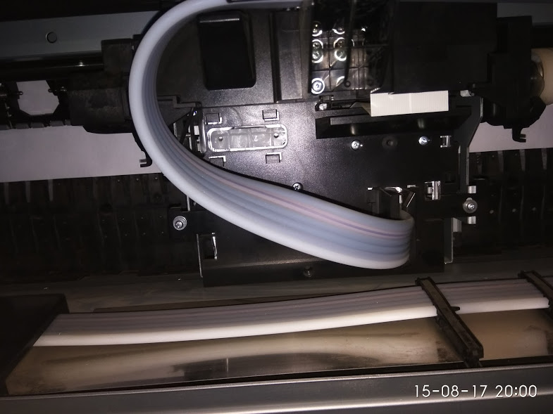

Хотя зачем оно вам ?... Просмотрите внимательно тракт подачи чернил в плоттере ( трубки с чернилами ) с фонариком на предмет наличия воздуха , если он там есть - то тогда надо думать .
Медленно разбирать демпферный блок над тазиком .
Что бы просто стекло , фонтана не было .
Менять ПГ + демпферный блок в сборе .

Желтому каналу капец, если он пачкой выпал. Самостоятельно с бубнами его не воскресить. Ошибок много было сделано ТС-ну они стандартны при надежде самостоятельно это сделать не имея опыта и знаний в данной сфере.
Так или иначе в любом случае блок демпферов новый нужен-пока другие каналы не легли и аппарат не ушел в ошибку 1а39. Этот тип головок боится чисток-так что с ними не надо рисковать и насиловать аппарат. Если после 2 прочисток не поменялась ситуация-ни чего не изменится далее в лучшую сторону-только будет хуже.
Bashmachok, покупайте новый блок демпферов, ищите РИП, чтоб отключить желтый или блокируйте его в блоке демпферов, чтоб матраса не было при печати и печатайте тем чем есть. Другого желтого за глаза хватит-там 360 дюз на дюйм в отличии от тех же DX5 головок, где 180 дюз на дюйм. Только слегка придется подкорректировать профиля-так как при смеси цветов при печати к примеру с синим где будет плювать 720 дюз против 360 желтых будет бледноватая картина.

masterprint1, у него там всего 20% от всех жёлтых дюз ...
Выбор не велик , либо искать RIP и переназначить каналы , либо http://vce-o-printer...0-7900-dx6.html
