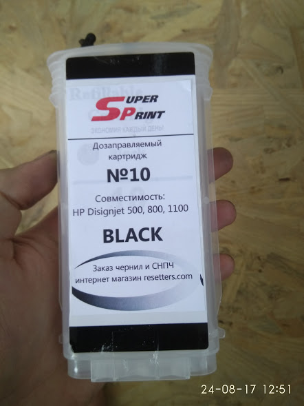

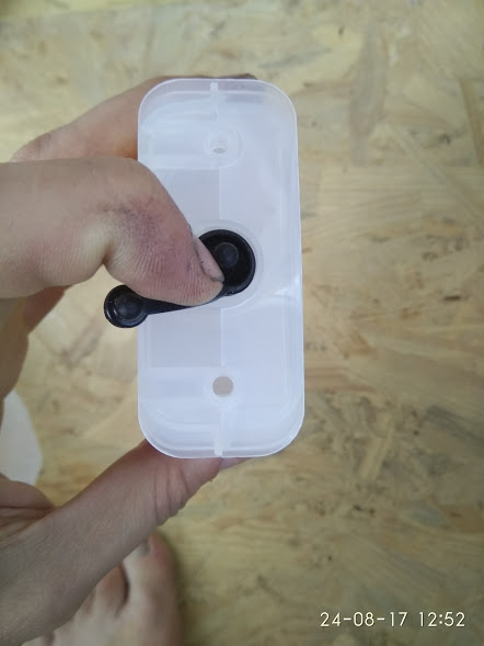

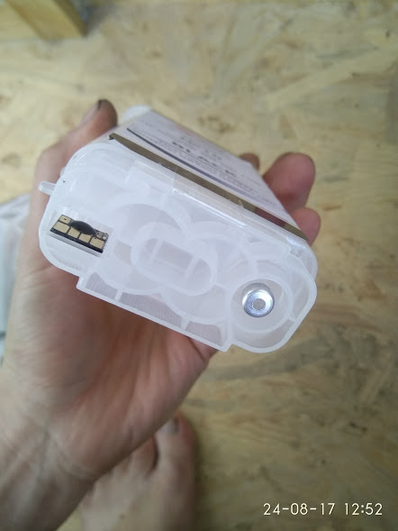

Здравствуйте, недавно в мое обслуживание попал этот плоттер, стоят картриджи от супер принта , покупали на реззетерс, они при заправке текут снизу почему то, я так понял, что нужно заменить на новые,привезли такие же только новые.На старых еще не видит желтый чип, я пытался желтый картридж поставить в положение других картриджей так же не видит,если любой другой цвет воткнуть в положение желтого, то показывает , что картридж есть, я так понял накрылся чип на желтом картридже, снимал его чистил, там какая то пленка , ниче не помогло. Теперь вопрос №1: как сделать на этих новых пзк - СНПЧ, просто банки с трубками прилепить не проблема, куда трубки с подачей воткнуть?

|    Сообщение #2 Отправлено 24 августа 2017 - 13:54   deleted
сделать нормальную систему лонгпринт на основе оригинальных (новых или восстановленных)
А чтоб не мучаться с чипами есть такая штука как чип-декодер - https://ru.aliexpres...510+чип+декодер
Ставится один раз и навсегда

как контора может купить б/у картриджи по безналу и где? )) Вопрос собственно состоит возможноли на новых пзк сделать снпч или нет и почему пзк быстро начинают течь снизу?
