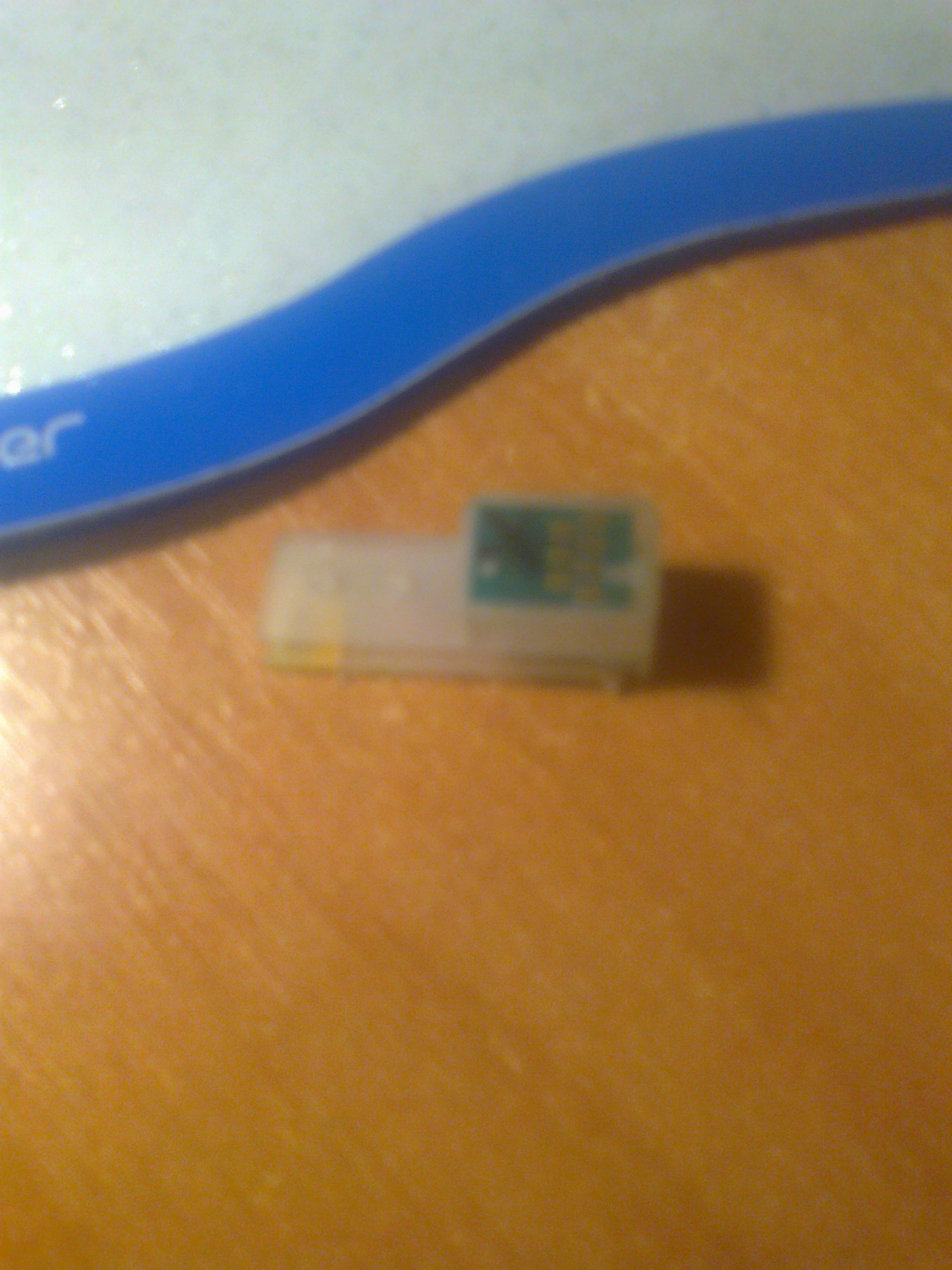

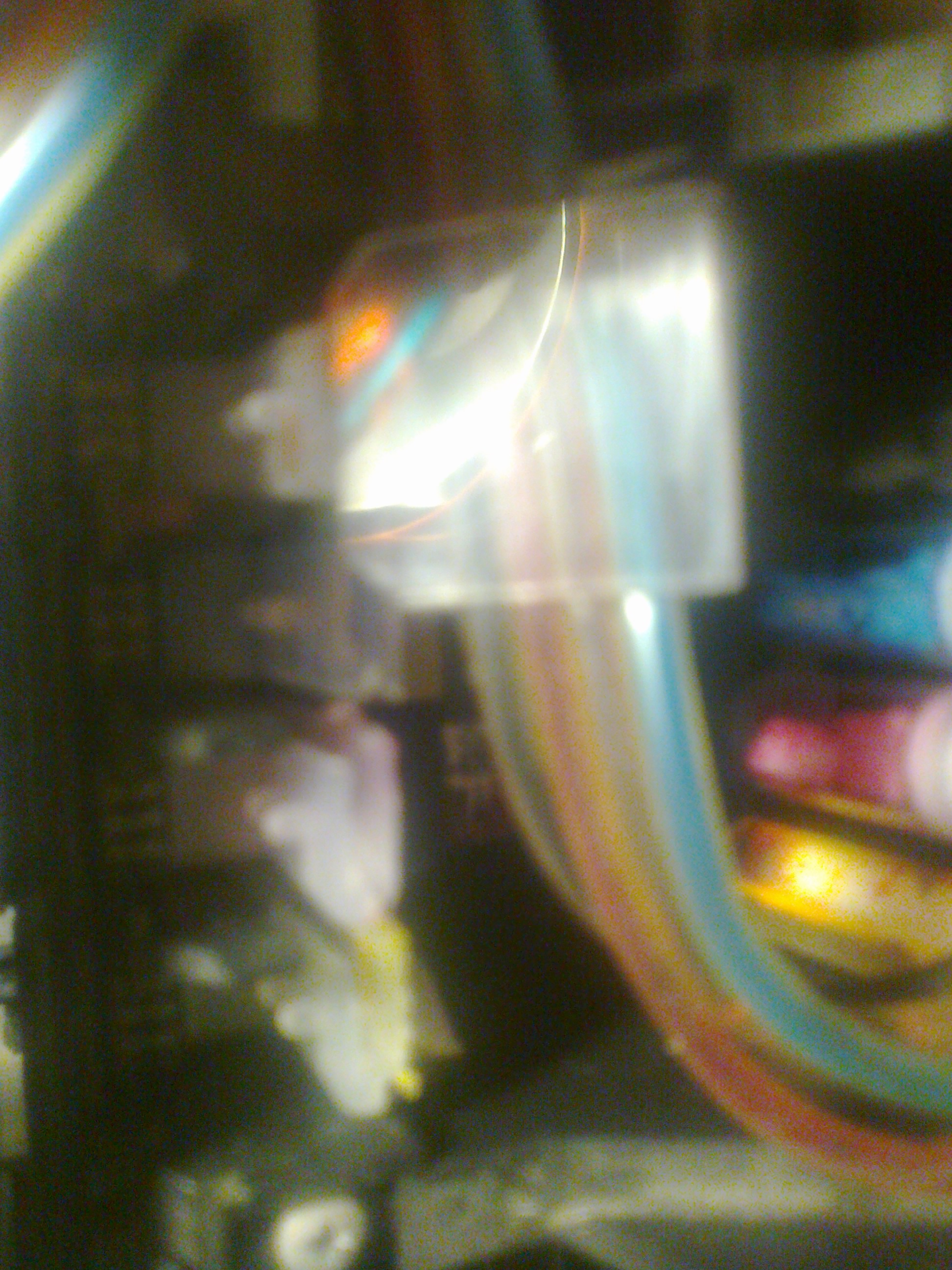

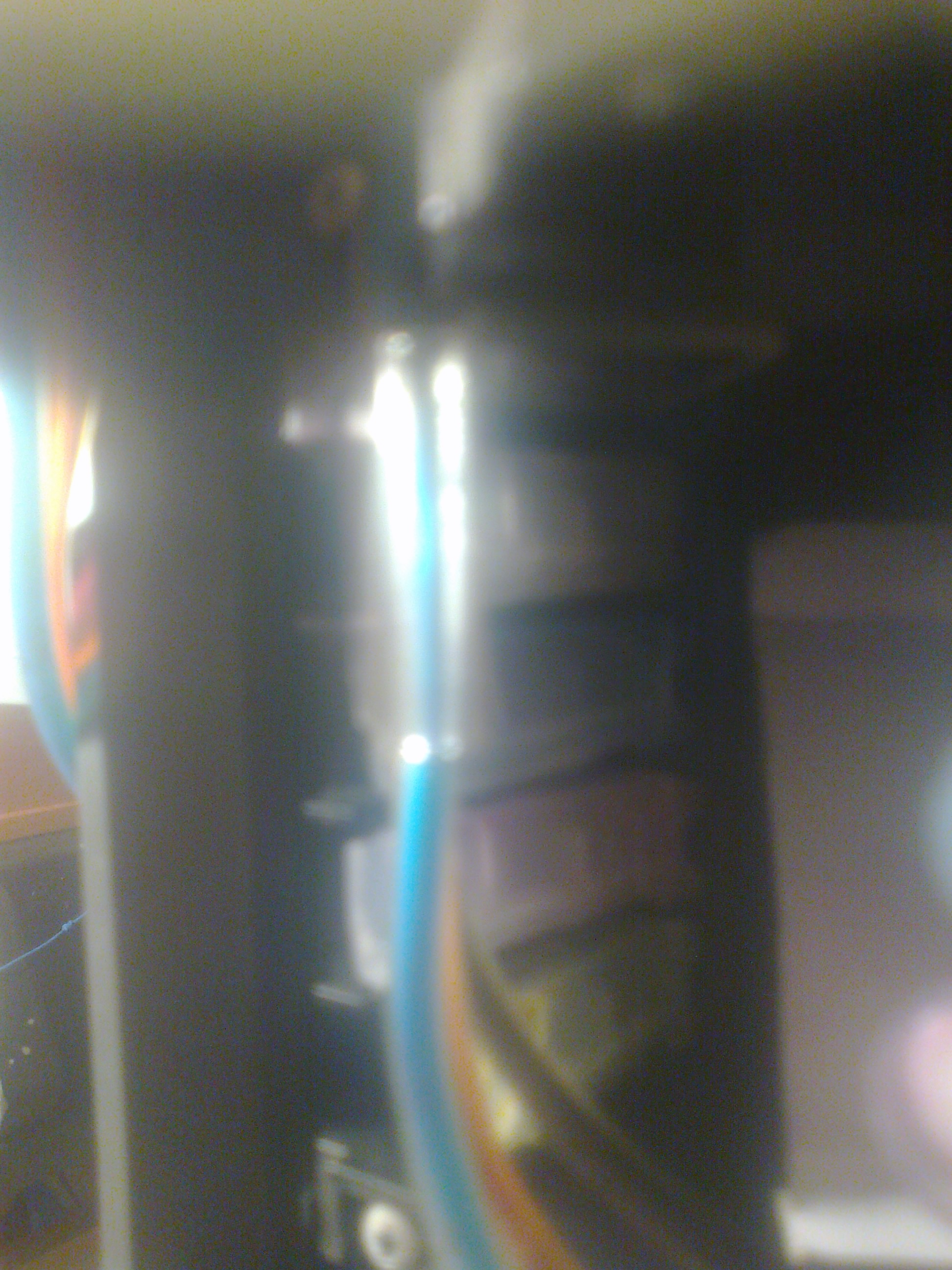

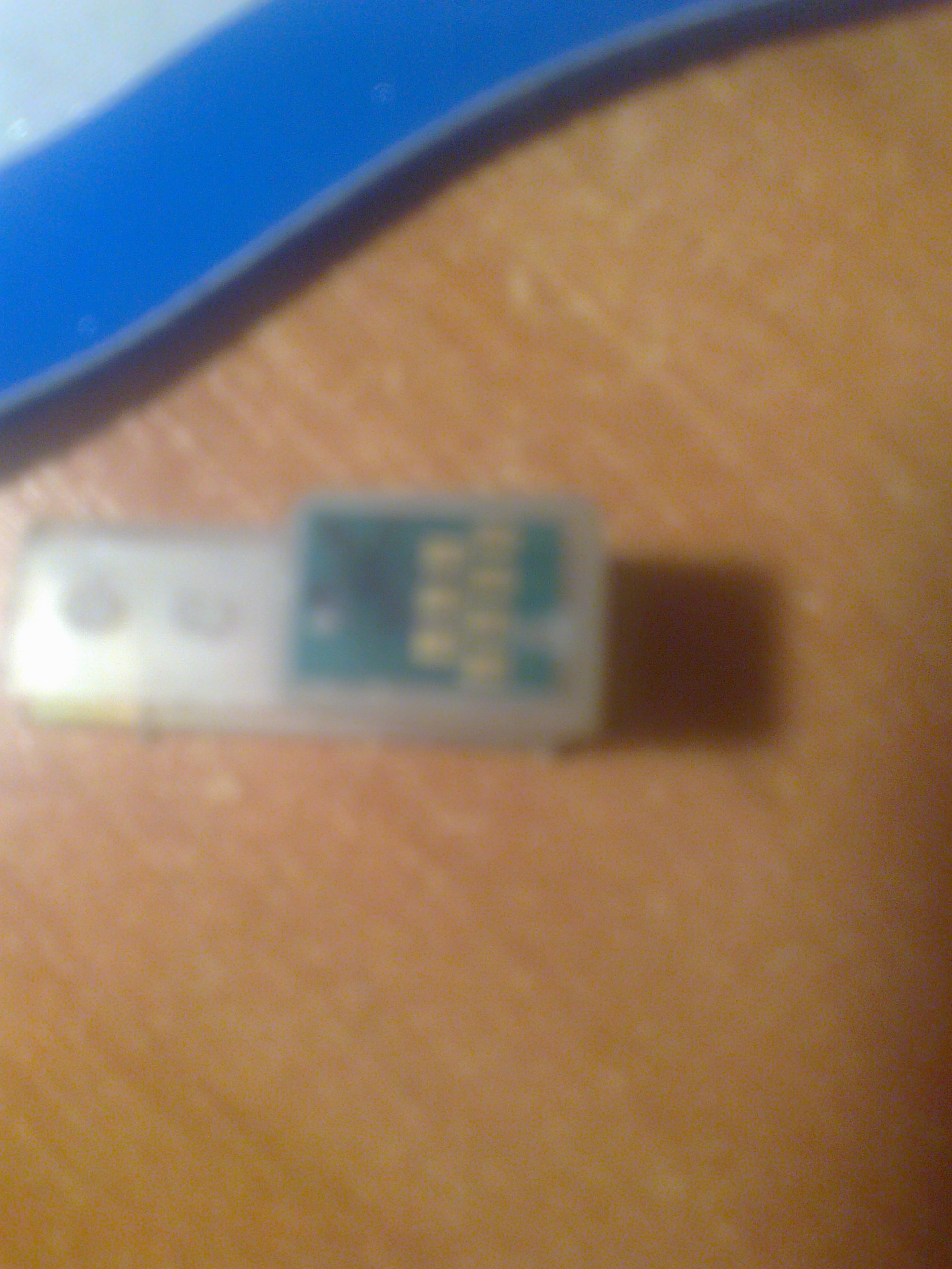

Прикладываю фото самих чипов.

| Сообщение #2 Отправлено 23 августа 2017 - 23:36
TheLightTwist, вы сами-то что-нибудь видите на этих снимках?
| Сообщение #3 Отправлено 23 августа 2017 - 23:37
Ну, на первом чипы слева, а на втором справа, просто снимал на телефон в условиях маленького пространства и неудобной позы.

Ну а я пытаюсь прижать чипы, ибо они имеют плохой контакт с сокетами, а потому приходится хитрить
Нет, похоже на то, что голубой сокет вообще не работает
да и желтый тож походу
