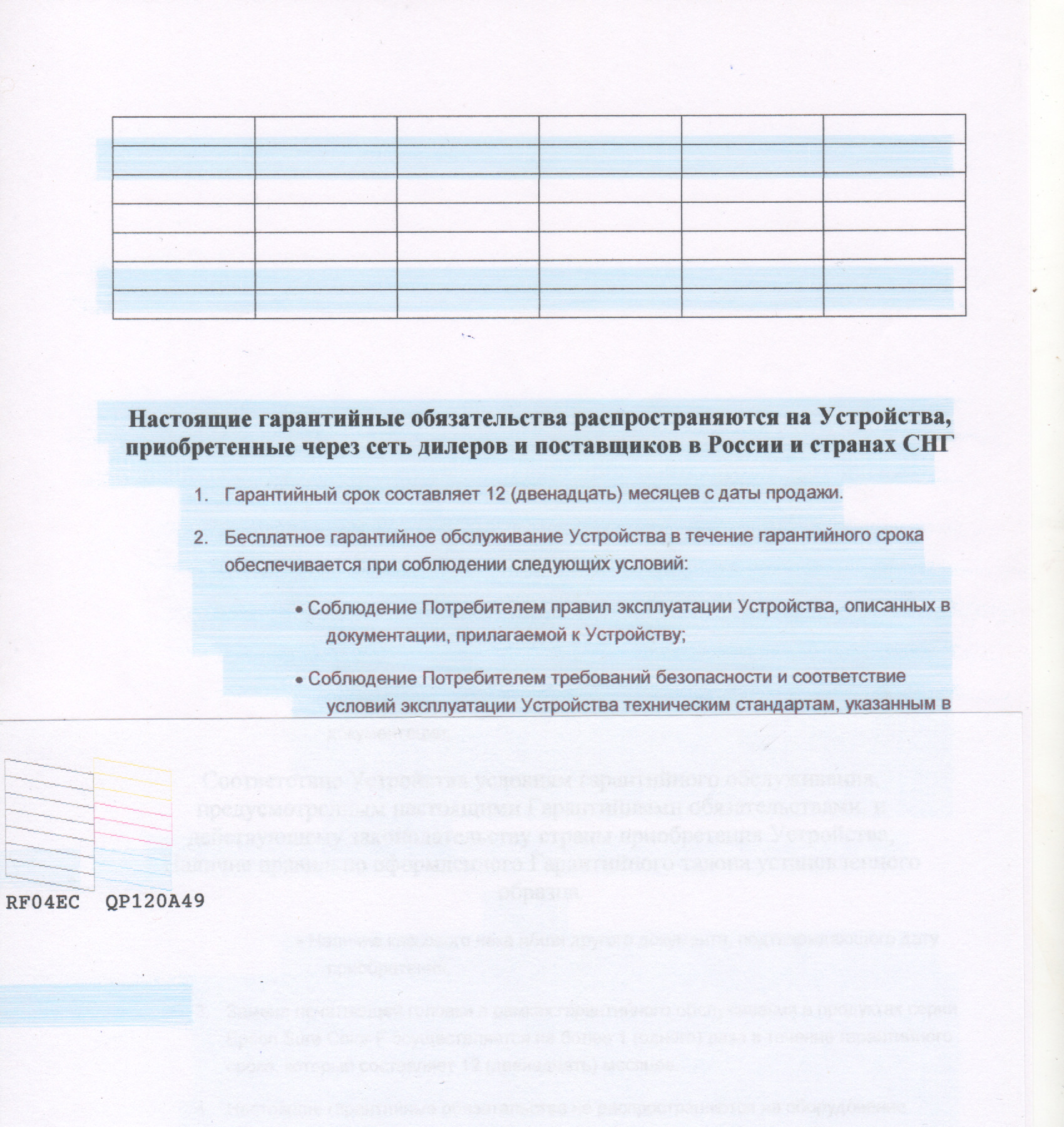

Принтер XP-207. При печати подливает голубой фон.
Вопрос куда копать: мать, голова, шлейфы? Может кто-то сталкивался с подобным?

|    Сообщение #2 Отправлено 23 августа 2017 - 14:59   deleted
КЗ в голове, в шлейфе. Протереть все контакты, просушить как следует, осмотреть шлейф на предмет протертостей.
В таком состоянии эксплуатировать опасно.
|    Сообщение #3 Отправлено 23 августа 2017 - 14:59   Anbel
Мать, голова, шлейф.
|    Сообщение #4 Отправлено 23 августа 2017 - 15:02   kordi
Пока не разбирал, но визуально все чистенько и аккуратно.
|    Сообщение #5 Отправлено 30 августа 2017 - 21:14   kordi
К счастью, принесли посмотреть такой же. Перебросил голову с него - проблема ушла. Вернул голову назад - проблема есть. Но кончилось ничем - клиент решил подумать, в надежде найти голову дешевле или б/у.
