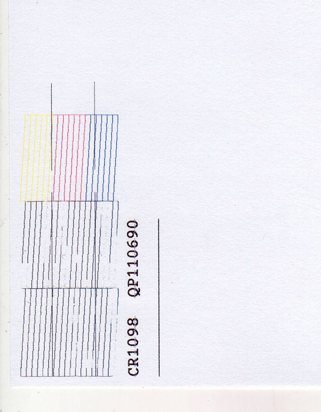

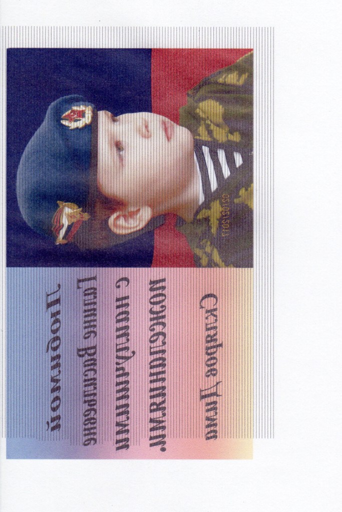

Добрый день всем.Т1100 использую очень редко для сублимации А3. Появились равномерные черные полосы.Подскажите пожалуйста с чего начать.Заранее благодарю.Прикрепленное изображение: Е1100.jpg
|    Сообщение #2 Отправлено 23 августа 2017 - 15:05   deleted
Похоже на КЗ (вторая похожая тема уже за день)
Покажите тест дюз.
|    Сообщение #3 Отправлено 24 августа 2017 - 06:42   puskov
Доброго дня.Дюзы чёрного изначально(когда брал с рук)были не полностью.Но в фоторежиме для сублимации было нормально.Не было полос продольных.Появились вчера.И что это за ошибка К3?Прикрепленное изображение: дюзы.jpg

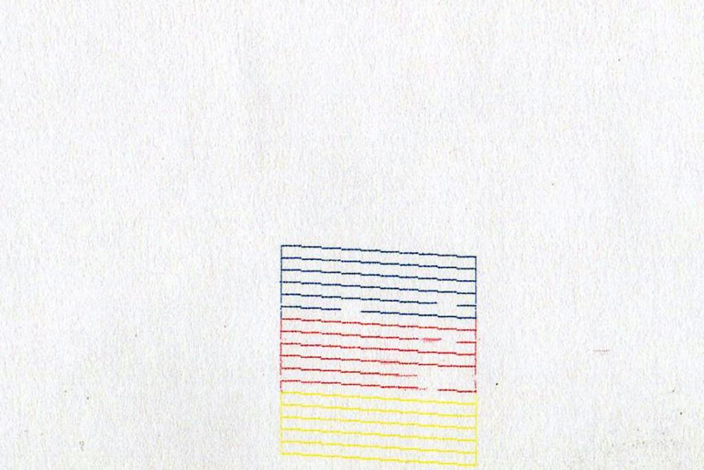

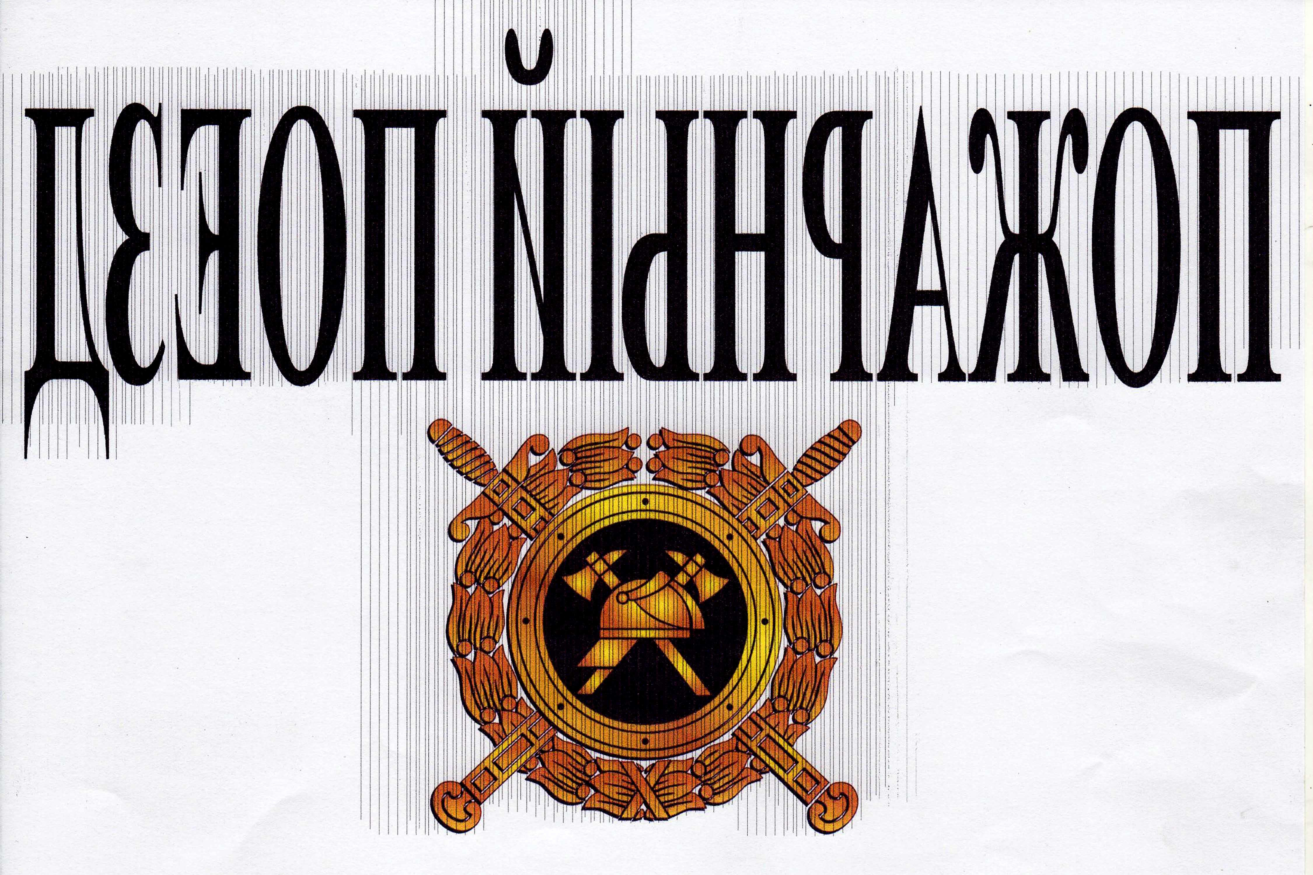

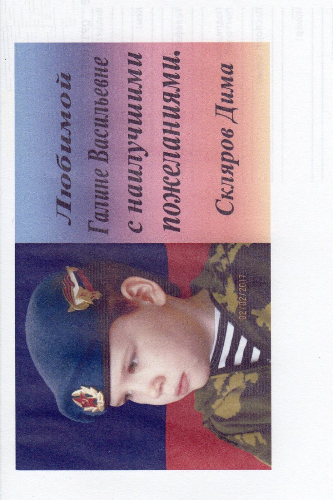

|    Сообщение #9 Отправлено 25 августа 2017 - 17:55   puskov
Снял голову,прочистил контакты,продул грушей,протер шлейфы.Собрал сделал тест дюз,черного мало но полосы эти есть.Промыл шприцем 2 черных.Цветные дюзы без полос,но черный пропал.Прочистил через принт хелп,появились.Напечатал изображение не в фоторежиме нормально,но черного не хватает.Прочистил дюзы через меню опять те-же яйца.Прикрепленное изображение: после прочистки с меню сж.jpg?????
  • Прикрепленное изображение: после промывки черного сж.jpg
  • Прикрепленное изображение: до прочистки дюз прочистки с меню сж.jpg
|    Сообщение #10 Отправлено 25 августа 2017 - 21:46   deleted
У вас там СНПЧ или картриджи?
В общем смотрите нет ли проблем с подачей чернил к головке.
|    Сообщение #11 Отправлено 26 августа 2017 - 13:09   puskov
Да GSN у меня ПЗК и проблема в подаче краски на черных.Поставил другие(были новые) напечатал нормально,но дюзы черные все равно дрянь.Буду промывать или в ванночку ультрзв. попробую голову подержать.А так огромная благодарность всем за участие.Принтер стар,но работает лучше новых многих моделей.Всем РЕСПЕКТ!
