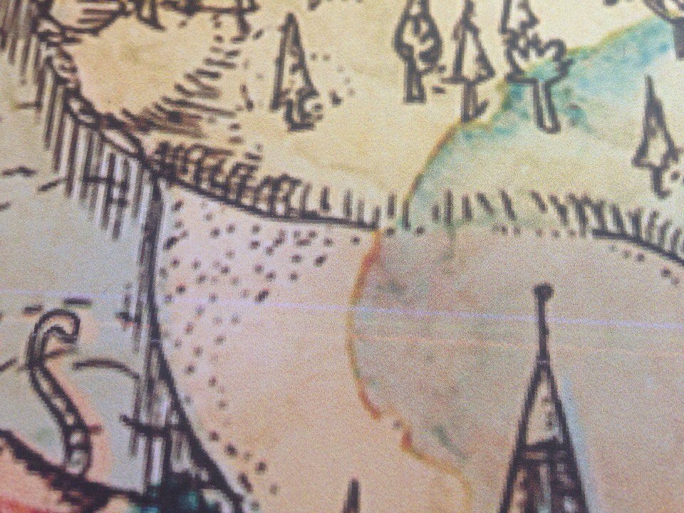

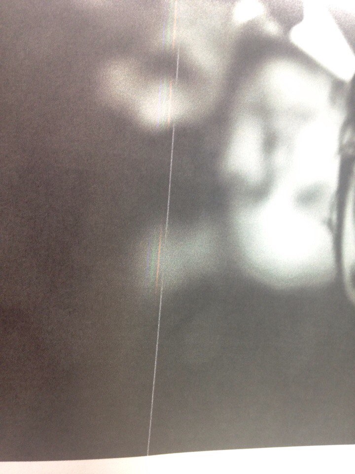

Всем прекрасного дня!)
Проблема такова:
Есть hp t120, стоит СНПЧ, печатал хорошо, недавно в одном и том же месте (независимо от смены формата) стала появляться полоса через весь лист.
На белом фоне её не видно, на черном выглядит как четная белая линия, на светлом/цветном как три цветные полоски.
Фото прилагается)
Буду счастлива, если кто-то сталкивался с подобным и сможет подсказать, в чем проблема)
  • Прикрепленное изображение: FdVNkN0V5ZI.jpg
  • Прикрепленное изображение: 3OMUnREBSsk.jpg
|    Сообщение #2 Отправлено 18 августа 2017 - 12:01   potroshitel
Протрите энкодерную ленту.
|    Сообщение #3 Отправлено 21 августа 2017 - 12:54   massa_bumagi
potroshitel, спасибо большое! помогло)
