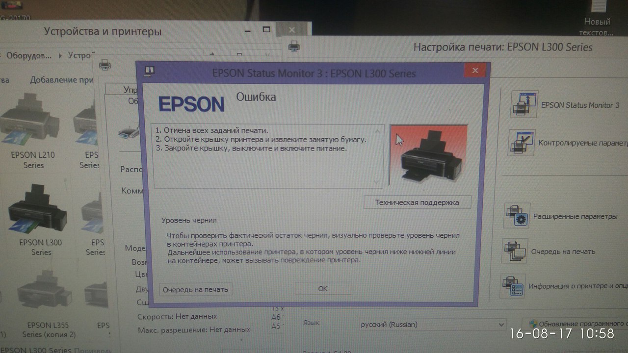

принесли с ошибкой абсорбера. Сделал сброс, почистил обсорбер. Распечатал пару глянцевых листов маленького размера. Потом взял толстую глянцевую бумагу (она оказалась под рукой). Положил в лоток, нажал пуск и в итоге ошибка. Теперь мучаюсь и не понимаю что ни так, ведь датчики вроде бы на месте и пружина не слетела. Интересно то что иногда он печатает, а если перезагрузить то снова ошибка. Иногда выкидывает ошибку а иногда нет.
  • Прикрепленное изображение: WNHNVCS7_vQ.jpg

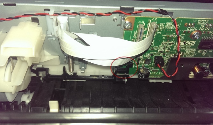

|    Сообщение #5 Отправлено 16 августа 2017 - 20:35   olegkid
Прикрепленное изображение: IMAG1023 пластина податчика бумаги.jpgunling_3, посмотри вот на эту фотографию, спрашивал тут на форуме о проблеме захвата бумаги на МФУ L210, советовали посмотреть во на это место в принтере, что там соскочило, проверь у себя.
|    Сообщение #6 Отправлено 17 августа 2017 - 09:22   unling_3
olegkid, Уже смотрел, даже дергал датчик, он в порядке. Интересно то что иногда работает, а иногда нет. Как будто что то встает на свое место а потом соскакивает.?!
