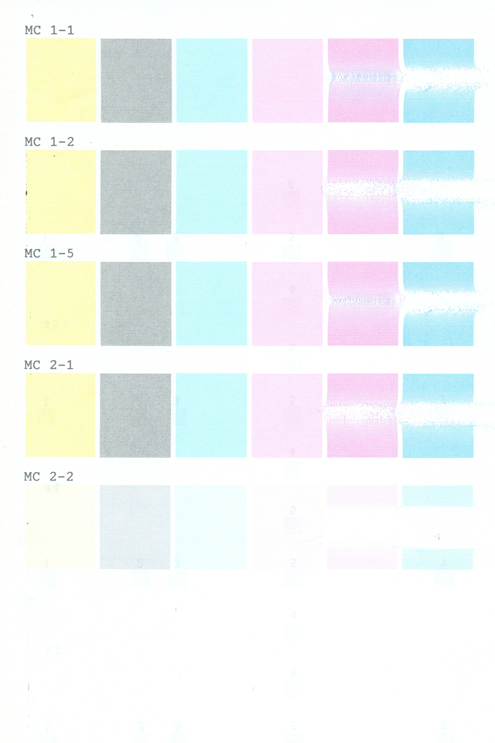

печатает пятнами что с этим делать?
|    Сообщение #1 Отправлено 15 августа 2017 - 16:00   Alex7778990
печатает пятнами, особенно изображение волос, что с этим делать? тест прикреплен[img][attachment=39460:сканирование0072.jpg][/img]
  • Прикрепленное изображение: сканирование0072.jpg
|    Сообщение #2 Отправлено 15 августа 2017 - 16:02   Barranno
Менять печатающую головку.
|    Сообщение #3 Отправлено 15 августа 2017 - 16:02   Роман67
Alex7778990, Разгерметизация , лечится заменой ПГ принтера .
|    Сообщение #4 Отправлено 16 августа 2017 - 07:14   Pavel Sapa
О какая дуга у вас. Меняйте ПГ. Или берите сразу новый принтер.
|    Сообщение #5 Отправлено 16 августа 2017 - 08:33   Alex7778990
А в связи с чем это происходит?
|    Сообщение #6 Отправлено 16 августа 2017 - 08:37   WWM
А никто толком не знает, хотя выдвигались много гипотез.
Причем может произойти на оригинальных чернилах через 2 недели на новом принтере, а может - на совместимых чернилах через 40 тыс пробега. Кому как повезет.
