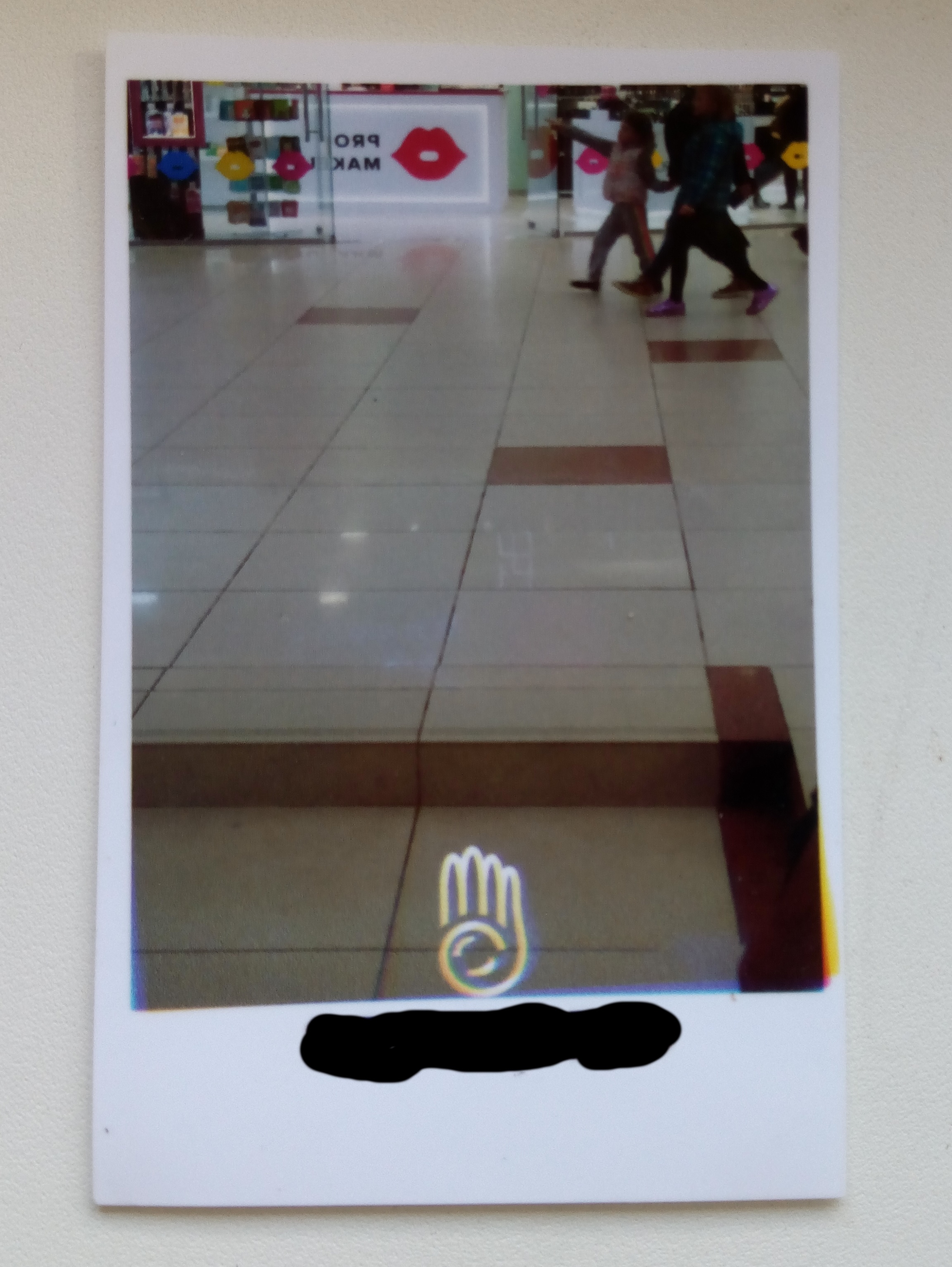

Доброго всем дня! Господа профи подскажите пожалуйста, такая проблема при печати на фотокарточках на принтере Epson L312, Epson L805 на фотобумаге Lomond Premium Inkjet Photo Paper Super Glossy 295гр:
В нижней части фотокарточек (она печатается последней) (размер 54 мм Х 84 мм) происходит какой-то «сдвиг» и из-за этого качество ухудшается (только там, выше все отлично). Также под картинкой печатаются смайлики, так они вообще размытые сильно. Прикрепил фото. Бумага загружается в принтер в книжном формате. Что это может быть? Если что-то не дописал, просьба указать что! Благодарю за Ваше внимание!
Epson L312 Проблема с печатью на фотокарточках

Всё очень просто - слишком маленький размер листа . Принтер не может его правильно удержать . Ваше решение очень простое - печатайте фотокарточки на том мтнтмальном размере бумаги , который указан в драйвере Вашего принтера , а затем обрезать вручную до нужного Вам формата .
| Сообщение #3 Отправлено 15 августа 2017 - 16:08
Я понял Вас, подозревал что в этом проблема. Вы на 100% уверены, что в размере бумаги дело? Здесь есть загвоздка: эти фотокарточки выдаются сенсорным терминалом (стойкой), т е это конечный продукт, порезать никак.
Что можете подсказать? Делаю, на мой взгляд, хорошее дело: устанавливаю сенсорные терминалы с бесплатной для всех печатью фотокарточек. Буду заставлять ими страну по франшизе. И хотелось бы сохранить такой размер фотокарточек. Благодарю!
| Сообщение #4 Отправлено 15 августа 2017 - 16:13
А если в альбомной ориентации загружать в принтер и печатать?
| Сообщение #5 Отправлено 15 августа 2017 - 16:23
Просто главное хочу понять: точно ли с размером бумаги проблема (54 мм)? Если да, то можно попробовать перевернуть, тогда конечно один уже готовый терминал в мусорку, но в последующих это исправлю.
| Сообщение #6 Отправлено 15 августа 2017 - 16:38
ligach23, Если я не ошибаюсь , то минимальные размеры ( пользовательские ) на Вашем принтере составляют :
ширина - 8,9 см , длина - 12 , 7 см .
Это минимальные размеры бумаги , на которой производитель гарантирует нормальную печать . А поворачивание ваших " бумажных огрызков " ничего не даст , их размер значительно меньше минимального размера бумаги , допускаемым производителем принтера .
