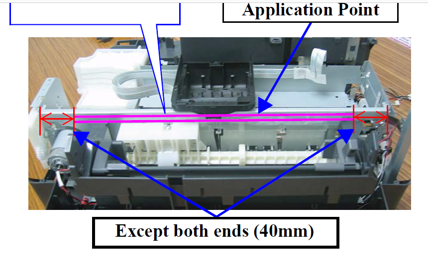

|    Сообщение #4 Отправлено 12 августа 2017 - 21:19   Alex_Ekb
Просмотр сообщенияvolare сказал:
новый EPSON P50 шуршит при движении каретки
пока чисто теоретически может шуршать тут если не смазано, хотя вроде он новый.
Прикрепленное изображение: 2017-08-13_00-13-49.png
можно попробовать подвигать вручную каретку и слегка отжать чтобы она в этом месте не касалась.
Может в этом же месте посмотрите где есть потертости в местах где нет смазки.
