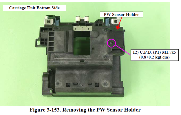

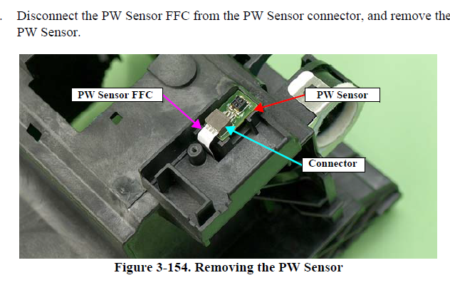

| Сообщение #7 Отправлено 12 августа 2017 - 12:53
Глаз. Под Каритой или в боку
Оптопару в каретке . С её помощью определяется точное положение листа при печати фото .
| Сообщение #10 Отправлено 13 августа 2017 - 08:52
Уррааааа. Работает. 3 листа на печатал. Лушшого не бывает. Всем благодарен. Спасибо болшое.
