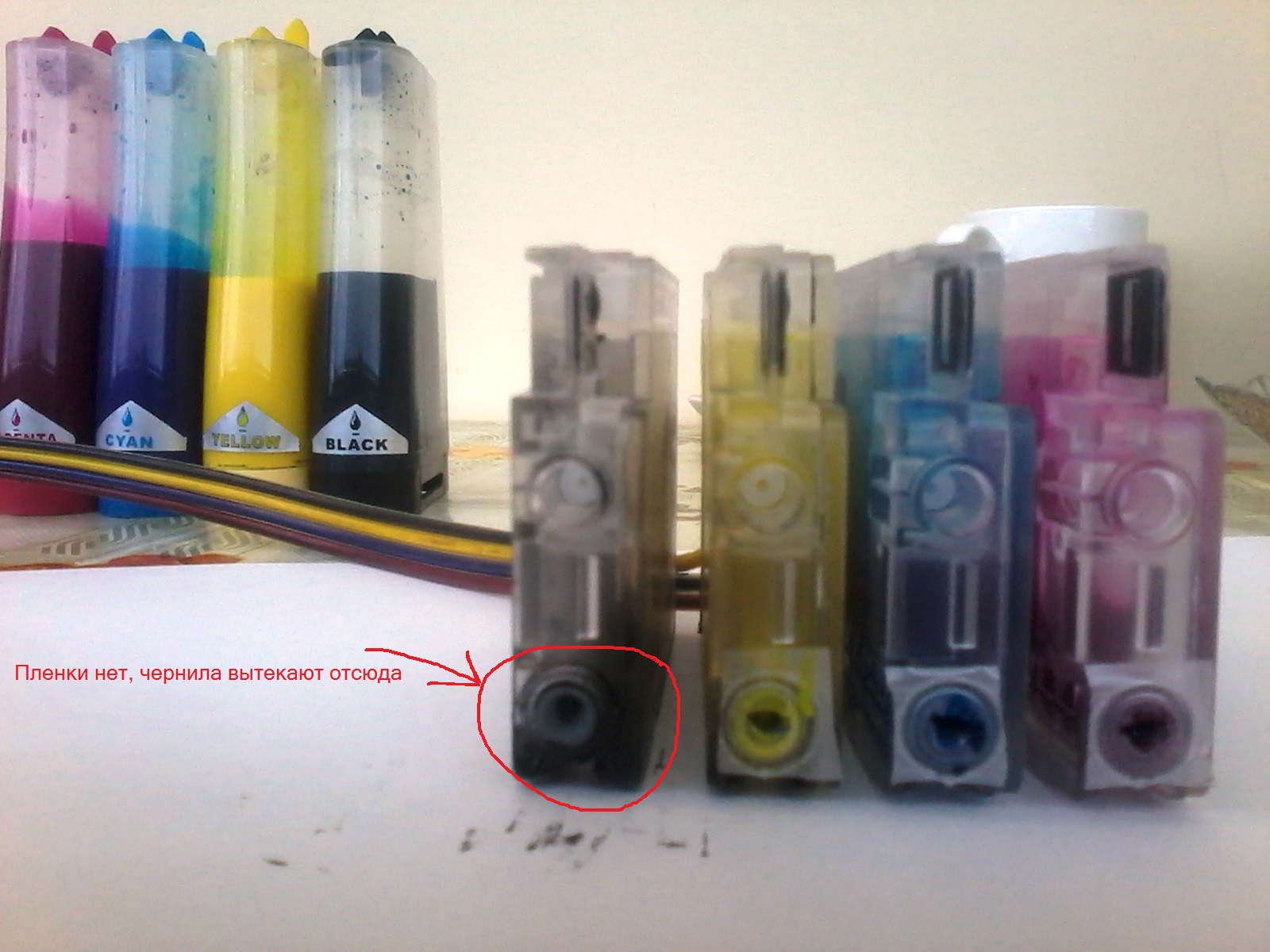

Стал мигать черный картридж. При осмотре обнаружилось что в картридже практически отсутствует краска, из сопла при наклоне остатки краски вытекают. Прозрачная пленка на сопле отсутствует. При допросе с пристрастием обнаружилось следующее: печатали большой объем, застряла бумага. При извлечении видимо задели клипсу, удерживающую шлейф. При продолжении печати она сорвалась и видимо стала мешать ходу, потому что говорили о звуках, похожих на скрежет. После этого принтер стал выдавать чистые листы. При вскрытии обнаружилось, что слетел шлейф с желтого и черного картриджа. Подсоединили. Прочистили и выровняли печатающие головки. Затем печать продолжили и вроде все было нормально. Вот такую историю рассказали "очумелые ручки". Внутри принтера краска отсутствует. Можно ли как-то еще реанимировать черный картридж? Чем грозит отсутствие пленки? Как можно исправить эту ситуацию с мигающим индикатором картриджа и можно ли? Спасибо.(Принтер HP Officejet PRO 8100, СНПЧ CISS-HP950 new от компании IST)

| Сообщение #4 Отправлено 11 августа 2017 - 08:26
Индикатор черного картриджа стал мигать. Извлекла картридж и поместила на место. Ничего не изменилось. Извлекла полностью все четыре картриджа и тут обнаружилось, что в черном практически отсутствуют чернила а при наклоне еще и вытекают. Пленки, как на других картриджах, нет. Как-то можно исправить это?
| Сообщение #5 Отправлено 11 августа 2017 - 13:31
Плёнка там только чтобы законсервировать новый картридж. После прокола она чернила уже не держит, если только держит манжету от выпадания.
| Сообщение #6 Отправлено 11 августа 2017 - 14:23
И что говорит? Предупреждает, что скоро "закончатся" чернила? Что в инструкции к Вашей СНПЧ написано по данному вопросу?
Вам не нравится мигающий огонек? Или принтер от этого не печатает?
Однозначно картридж заменить.
