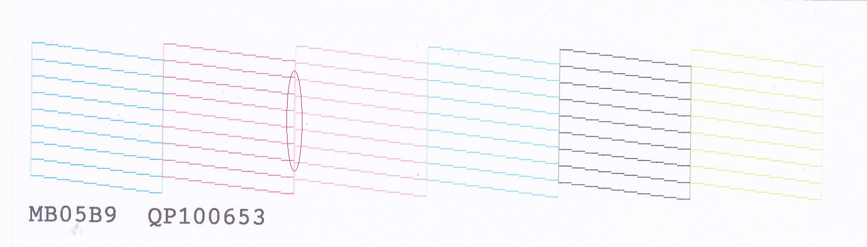

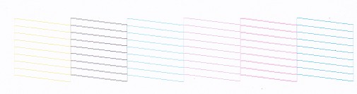

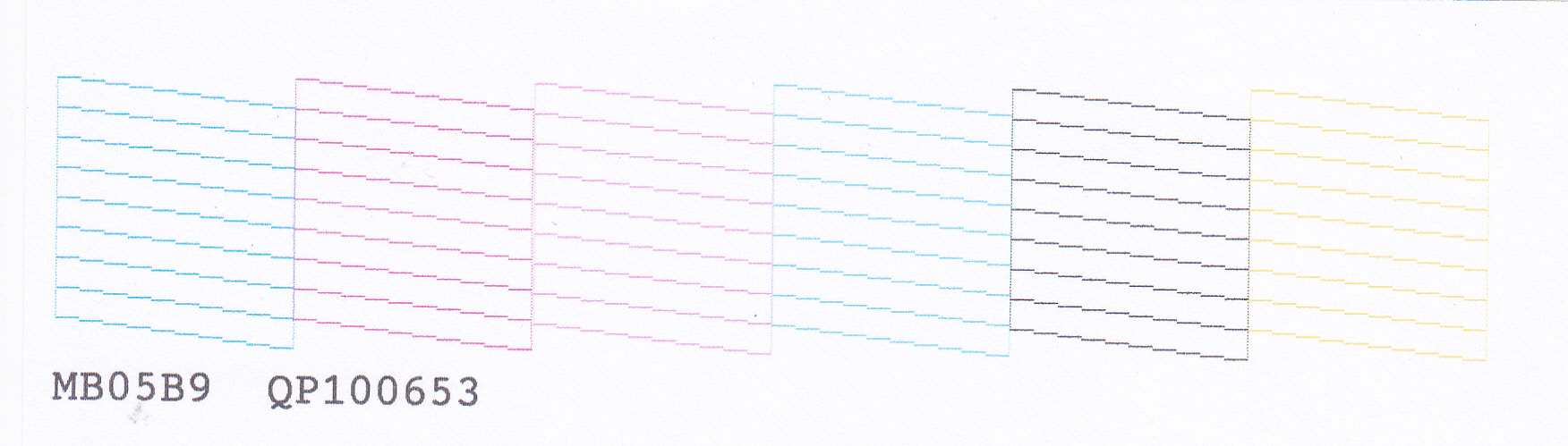

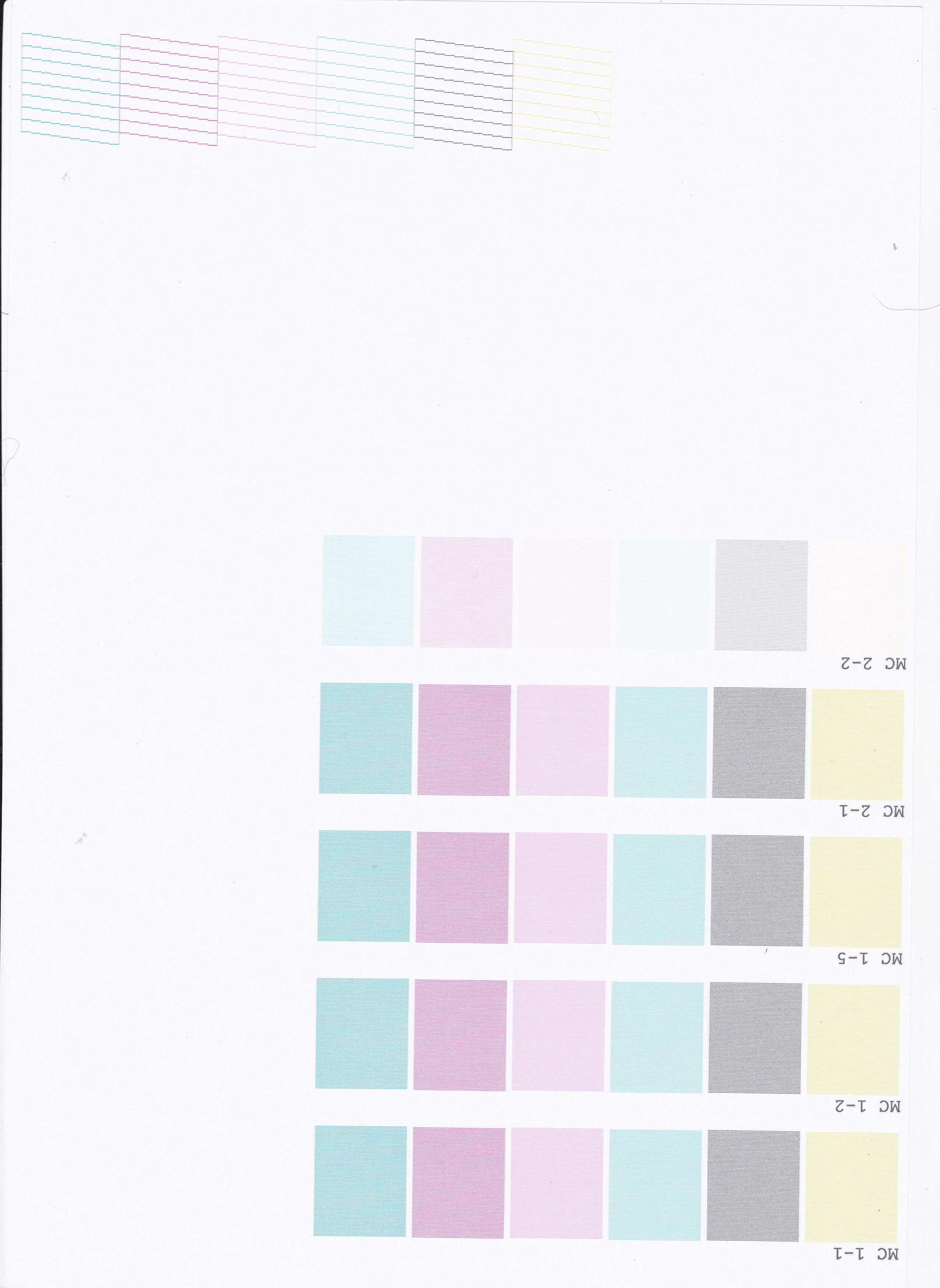

Здравствуйте. Принтер EPSON L_800.Помогите с проблемой. Печать теста дюз выглядит более-менее нормально.Вот тест режимов печати именно на Magenta с какими-то пробелами,как будто головка не пропечатывает.На фото этот "косяк" не заметен.В чем может быть дело,что необходимо предпринять ? Прикрепленное изображение: IMG_0002.jpg
Прикрепленное изображение: IMG_0001.jpg
|    Сообщение #2 Отправлено 08 августа 2017 - 14:05   Докторъ
Начинать копить деньги на замену головы
|    Сообщение #3 Отправлено 08 августа 2017 - 14:08   Роман67
Ну судя по тесту режимов печати и скверной печати самой малой каплей - первое предположение , что загустели чернила .
|    Сообщение #4 Отправлено 08 августа 2017 - 15:17   Alex_Ekb
Роман67, А не похоже на предвестие разгерметизации?
|    Сообщение #5 Отправлено 08 августа 2017 - 15:47   Роман67
Просмотр сообщенияAlex_Ekb сказал:
Да я этот тест сохранил у себя на компе и смотрел при очень сильном увеличении . Подмешивания цвета в другой не видно от слова "вообще" . Есть очень небольшой косоструй у пары дюз на Магенте , остальное в норме . А вот малой каплей печатает хреново . Так что больше похоже на старые чернила . Так что или менять чернила , или добавить в каждый цвет по 10 мл дистиллата , прокачать вручную шприцем до попадания разведённых чернил в демпферы и попробовать печатать . Если печать наладится , значит чернилам крышка и их нужно менять . Как то вот так .
|    Сообщение #6 Отправлено 08 августа 2017 - 17:29   Alex_Ekb
Ну да, тогда очень похоже на сгустевшие чернила, на малой капле они первые о себе дают знать.

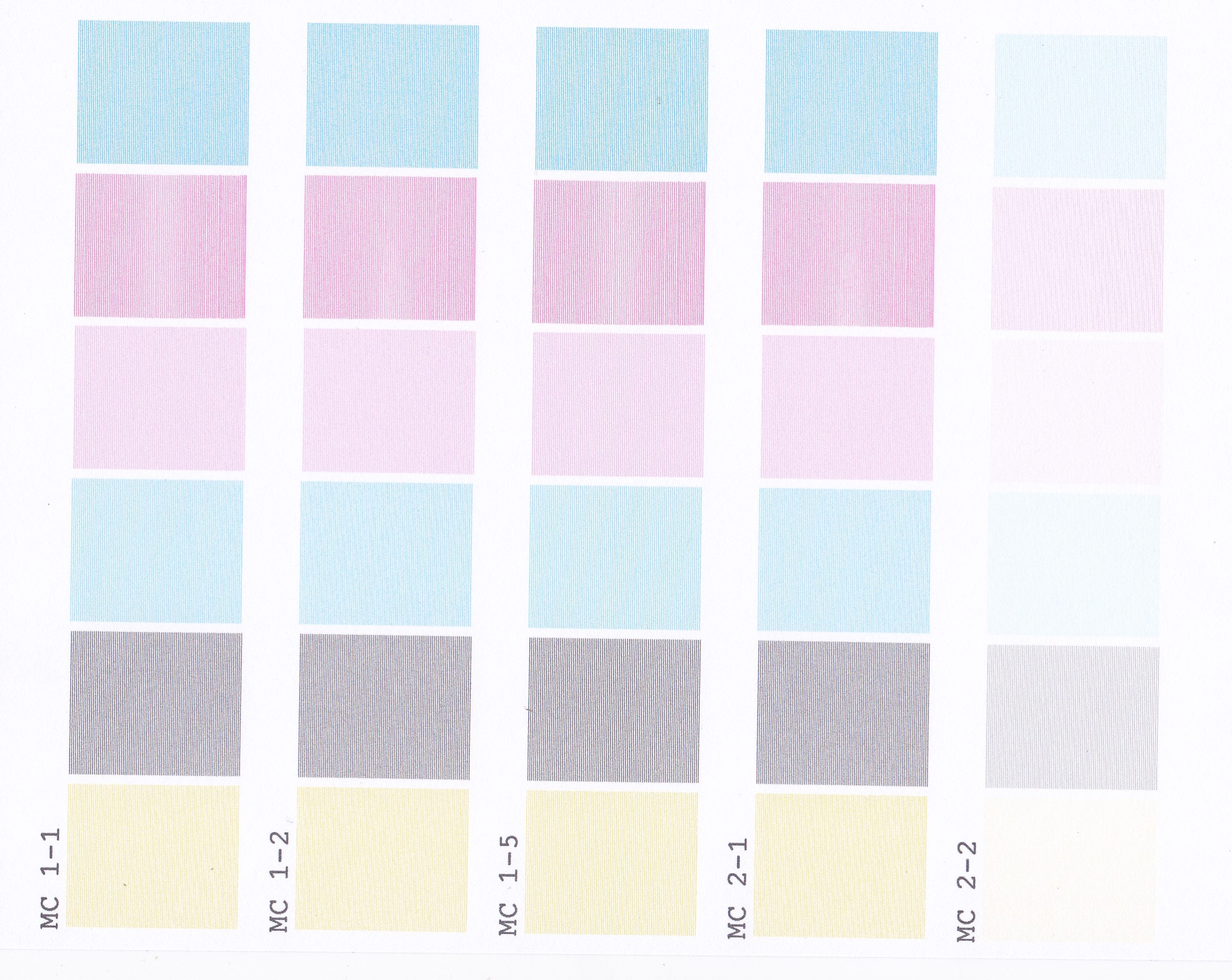

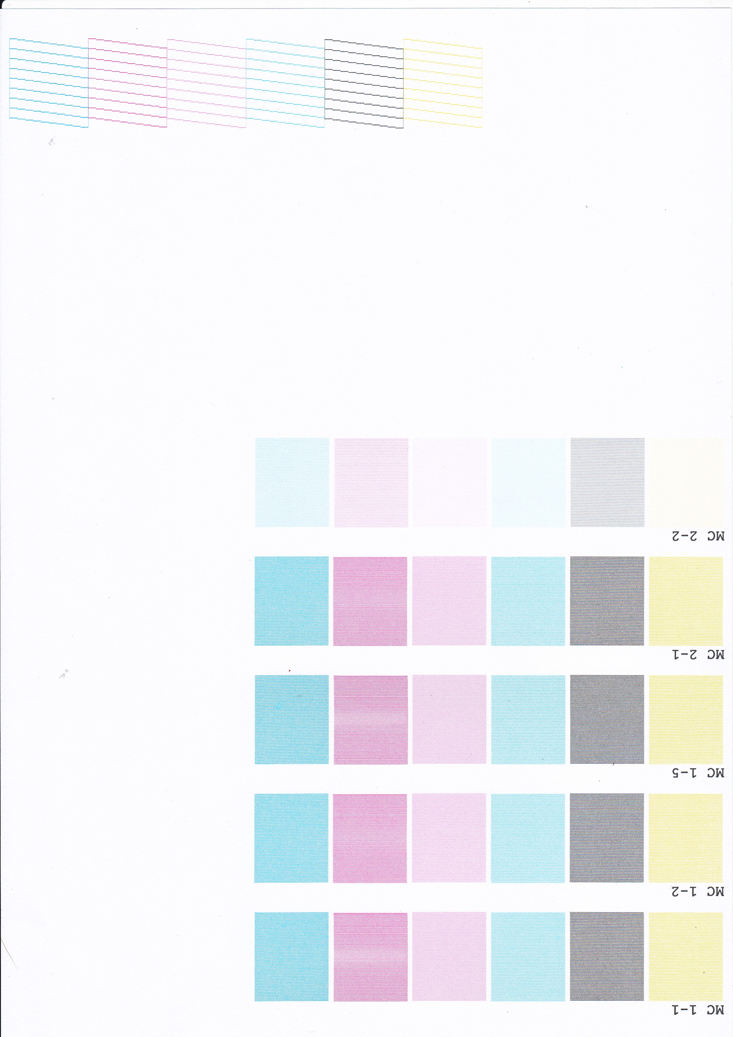

|    Сообщение #7 Отправлено 09 августа 2017 - 04:57   sl22277
Спасибо всем кто принял участие в обсуждении моей проблемы.Сегодня выложил образцы тестов после заправки доноров свежими чернилами и прочистки (программно),применял(несколько раз) глубокую и обычную.Так-же распечатал десяток фото.Заметил небольшое улучшение теста дюз.Что вы думаете по этому поводу ? Я склонен думать,что это загустевшие чернила на magenta.( Может ли помочь в этой ситуации "бутерброд").

|    Сообщение #10 Отправлено 09 августа 2017 - 13:56   Роман67
sl22277, Выложите скан теста режимов печати в нормальном разрешении . На этом огрызке толком ничего не видно .

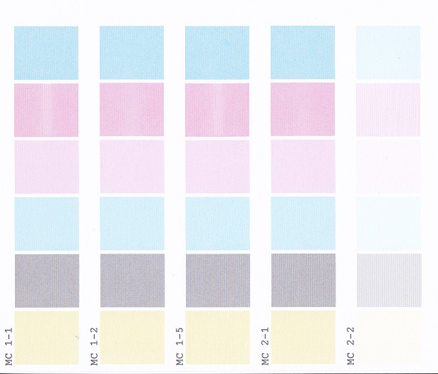

|    Сообщение #11 Отправлено 09 августа 2017 - 17:41   sl22277
Роман67: Выложите скан теста режимов печати в нормальном разрешении . На этом огрызке толком ничего не видно .
Может здесь вам будет видно.Нет возможности сделать скан лучше... Прикрепленное изображение: 1.jpg
|    Сообщение #12 Отправлено 09 августа 2017 - 17:56   Роман67
Просмотр сообщенияsl22277 сказал:
Я же Вам писал , что свежие чернила нужно было прокачивать да демпферов шприцем , при снятых демпферах . А несколькими прочистками , в том числе усиленной Вы собственноручно угробили ПГ принтера . У него начальная стадия разгерметизации , что прекрасно видно на последнем выложенном тесте режимов печати
Да видимо еще до того как сделана усиленная, из первых картинок
Если появляется дуга то все - пушной зверёк пришел.

сравните с соседними - должна быть вертикаль, там где обвел соседние цвета не сходятся в одну линию.
