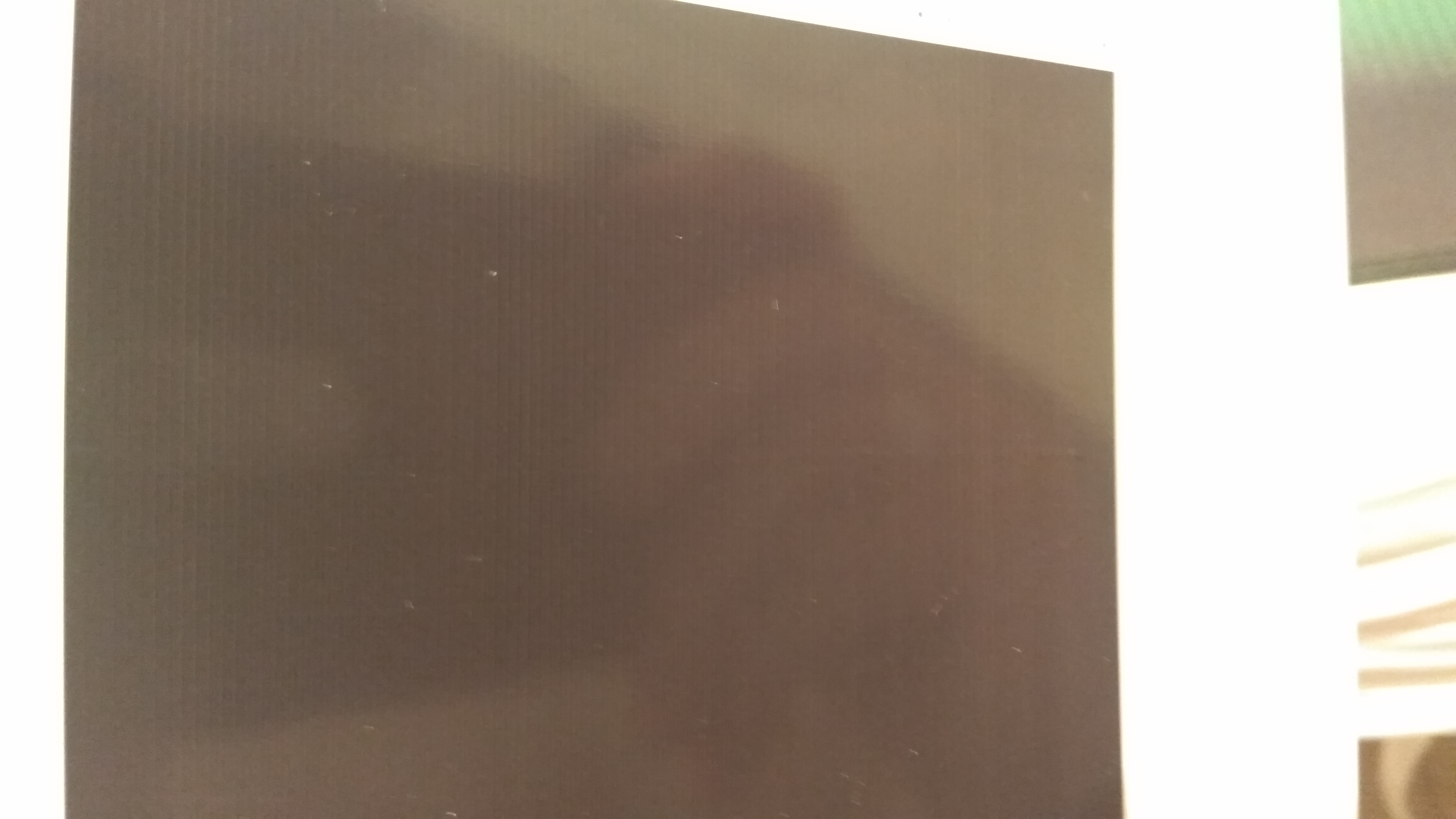

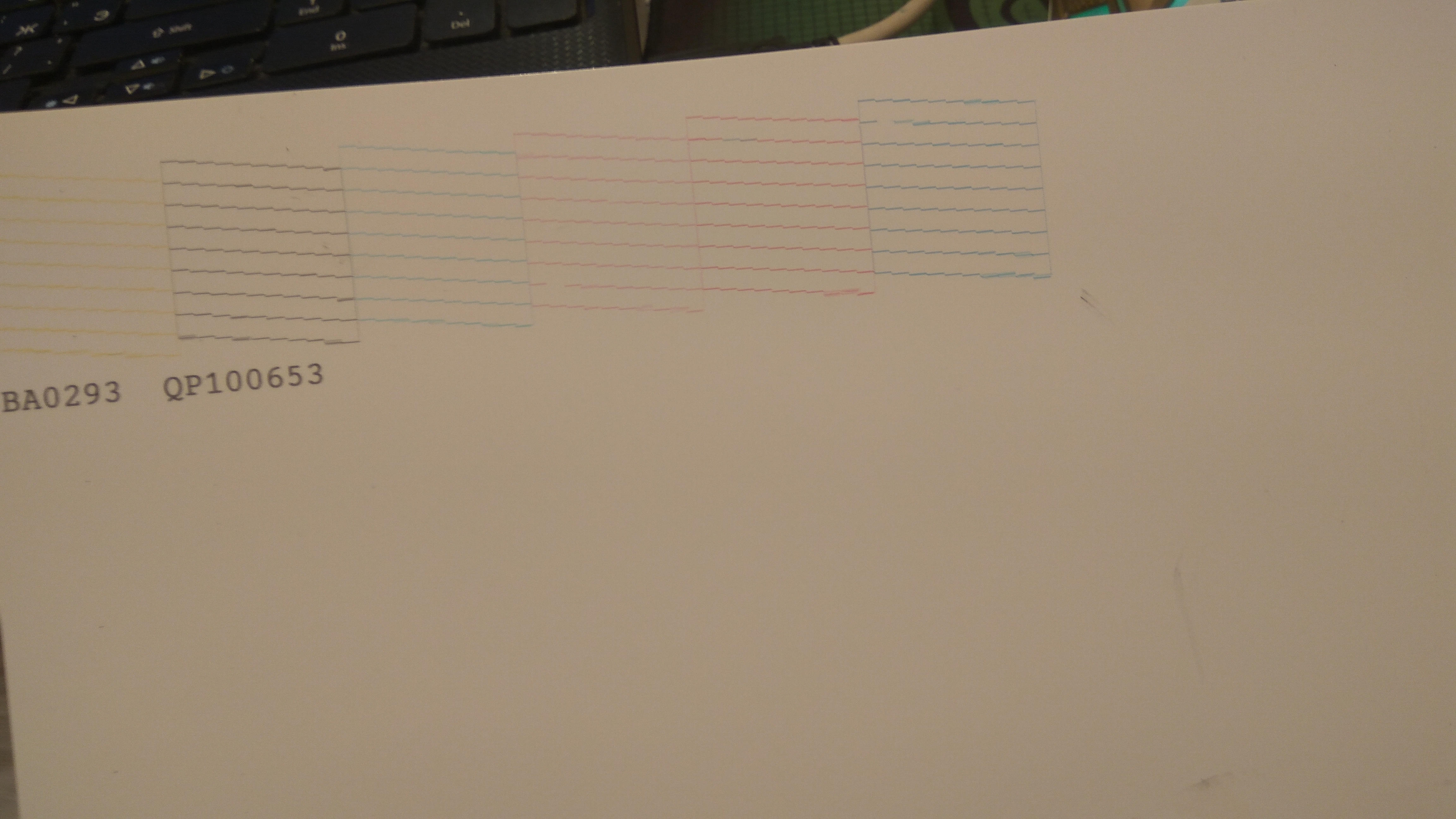

Доброго дня. Столкнулся с данной проблемой недели 2 назад. С тех пор борюсь с этой проблемой. И так, фотографии (во всех режимах) полосят. Полосы горизонтальные, тонкие и расстояние между полосами одиновые (0.5 мм примерно). Полосят все цвета (все 6 цветов). Как пытался вылечить своего пациента? Бутерброды делал и на ночь тоже оставлял итог 0% сдвиг к прогрессу. Промывал ПГ Мистером мускулом, (к сожалению живу в таком районе, где не продают спец. промыв. жидкость) не помогло.
Так как живу в Кыргызстане найти хорошую бумагу проблематично. Бумаги Китайские, но думаю проблема не в бумаге попробовал напечатать на 15 видах бумаг у всех полосы.
Краски от фирмы TrendVision. Может проблема из за краски?? Принтеру около 3х лет, максимум отпечатали 5 тыс страниц А4. Проблема начался после простоя около недели с лишним. До этого печатал нормально и без полос.
Фотографии:
Тык-1
Тык-2
Вопрос: Как решить данную проблему?
|    Сообщение #2 Отправлено 07 августа 2017 - 17:17   WWM
Чернила нормальные. Только, похоже, не свежие. У Вас СНПЧ?

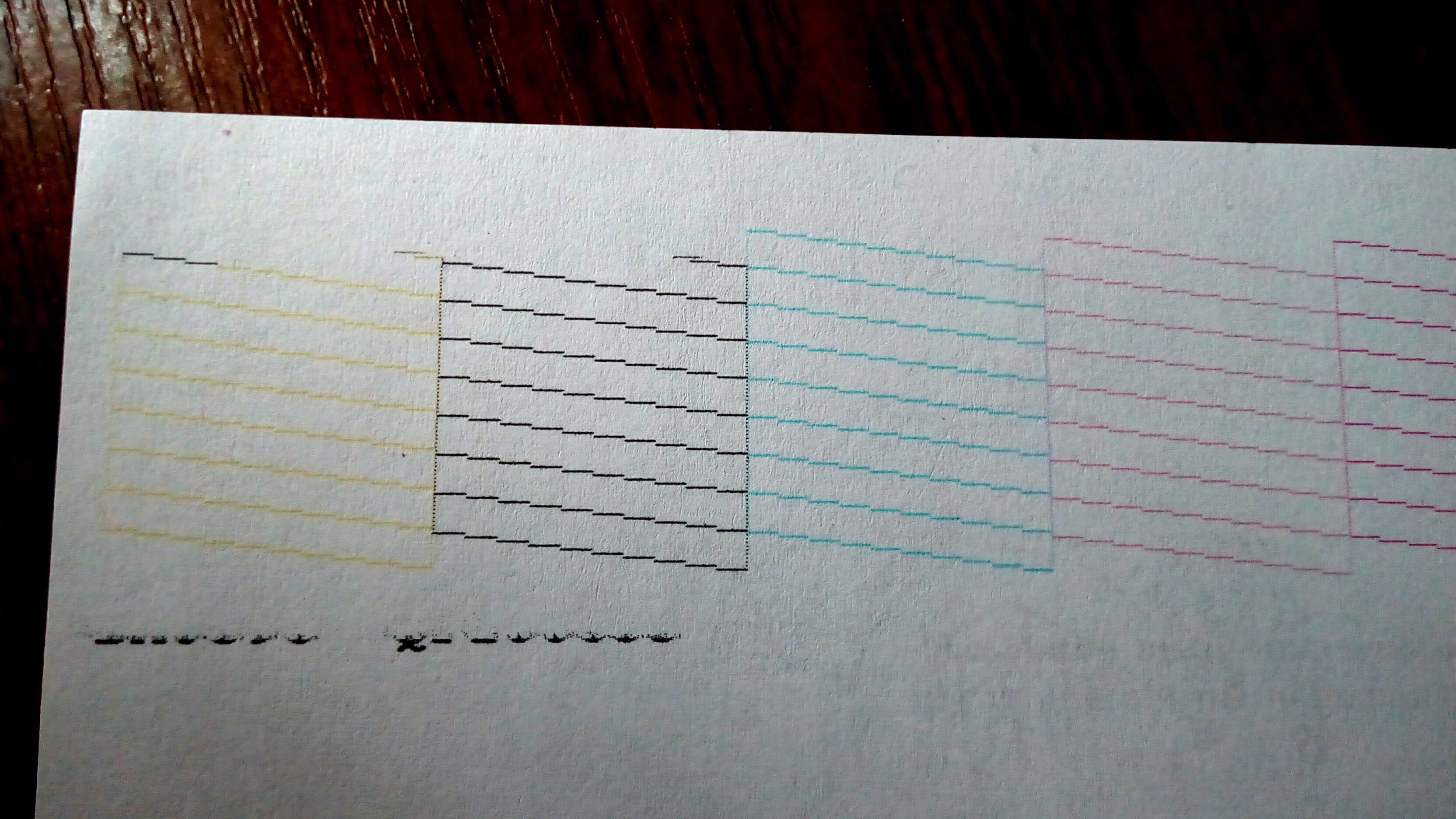

|    Сообщение #11 Отправлено 24 октября 2017 - 11:30   Viktop
Доброго дня, питання є по Т50, капсульна снпч від Лайт прінта, з свіжими водорозчинними чорнилами ink-mate, фото дюз додаю, енкодер-стрічку біля каретки ПГ чистив і круглий датчик подачі паперу теж, систему балансував і воздуху в трубках немає, бутеброд як і прочистки нічого не дають, в капсулах чорнило є на 60-80%, біда в тому що початок фото ніби голодує, далі не сильно полосить, майжене видно на "найкращому фото". Як лікувати?

  • Прикрепленное изображение: IMG_20171025_092858_937.jpg
|    Сообщение #15 Отправлено 25 октября 2017 - 09:21   WWM
Похоже на перелив черных чернил. Аж заливает соседний желтый.
Как там у Вас все устроено? Отчего может быть перелив? Доноры высоко?
|    Сообщение #16 Отправлено 25 октября 2017 - 09:36   Viktop
Донори поняв на 5 см,уровень краски в капсулах на одному уровни с краской в донорах
Стояли донори на уровне з принтером около 3-х лет, все работало очень хорошо, заметил при простое принтера больше 4-х дней подсос отходов из капи в капсулу с жолтим и чорним цветом, донори поднял

|    Сообщение #18 Отправлено 25 октября 2017 - 11:02   Viktop
Слив виведен, стоял рядом с донорами, увидел подсос-опустил слив ниже принтера, трубка слива не пережата, капу еще не чистил.
И в чем может бить проблема с началом фото (0,5-0,6 см. не хватка темних тонов)
|    Сообщение #19 Отправлено 25 октября 2017 - 12:45   WWM
Просмотр сообщенияViktop сказал:
Поставьте на место. Трубка в сливе не должна касаться содержимого, входить не плотно или должно быть еще одно отверстие для выхода воздуха.
Причина проблемы, видимо, в начале отопительного сезона. :biggrin:
С повышением температуры вязкость чернил снижается и текучесть повышается. Вытечет все в тех местах, где что-то не так.
У Вас на тесте дюз видно, что не хватает черных дюз рабочих, зато некоторые желтые стали черными. Это обозначает, что снизу пластина ПГ залита черными чернилами и микрокапли не могут на печать сквозь эту лужу пробраться. Плюс ко всему, эта свисающая с ПГ "сопля" (которая лужа)может оставлять Вам кляксы при печати, а при простое служит руслом для ухода чернил тихо в слив.

|    Сообщение #20 Отправлено 25 октября 2017 - 13:13   Viktop
После простоя 3-4 ндя в капсуле жолтий цвет мутнеет и доходит до чорного цвета, если капа герметична и с снпч все ок то откуда тянет краску? Капля чорного иногда есть в конце фото А4.
Перед етими процедурам по балансировке снпч и опусканию отработки под стол вместо жолтого на тесте дюз бил чорний, (сместился полностью цвет били и пропажи некоторих дюз чорного цвета на месте жолтого, жолтого не било вообще). Помил капсули и полностью снпч, промил ПГ жидкостью для промивки (шприцом и кусок системи с аптеки) цвета вернулись, даже на наилучшем фото особо не полосит но все же не приятно...
