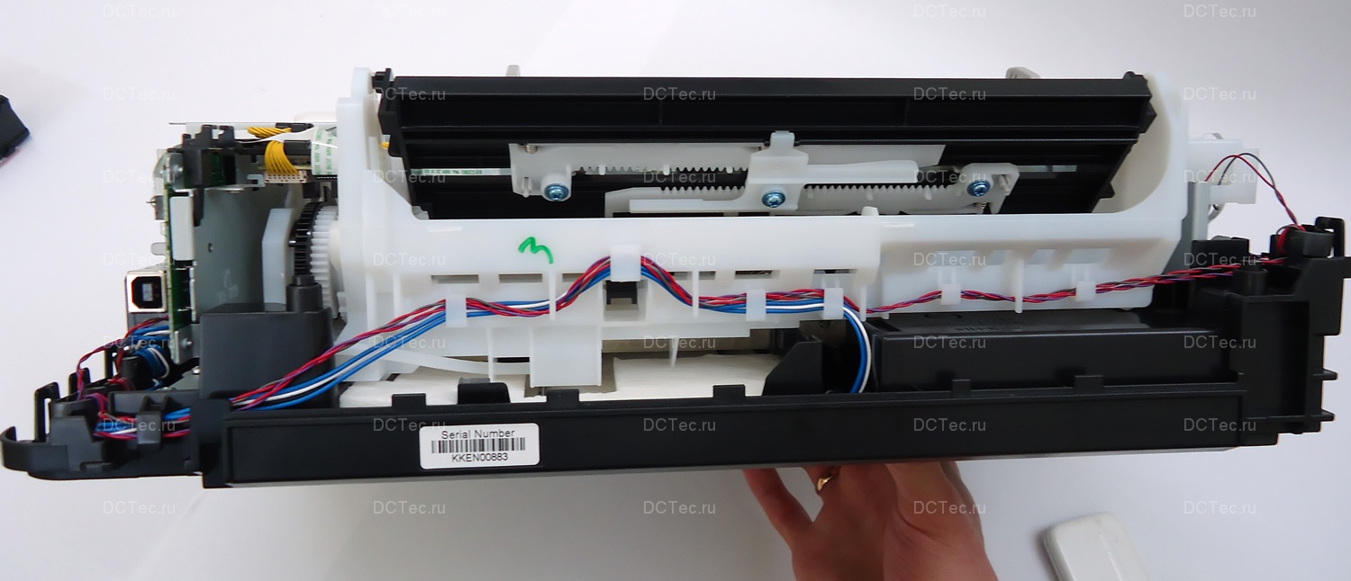

mazdai93 сказал:
есть смысл сбросив счетчик промыть сам памперс? и где он находится, по всему днищу?
Чтоб добраться до абсорбера нужно разбирать весь принтер, а если разбирать весь принтер, то лучше вывести шланги. Находится на дне.
Картинка от G1400
отсюда
