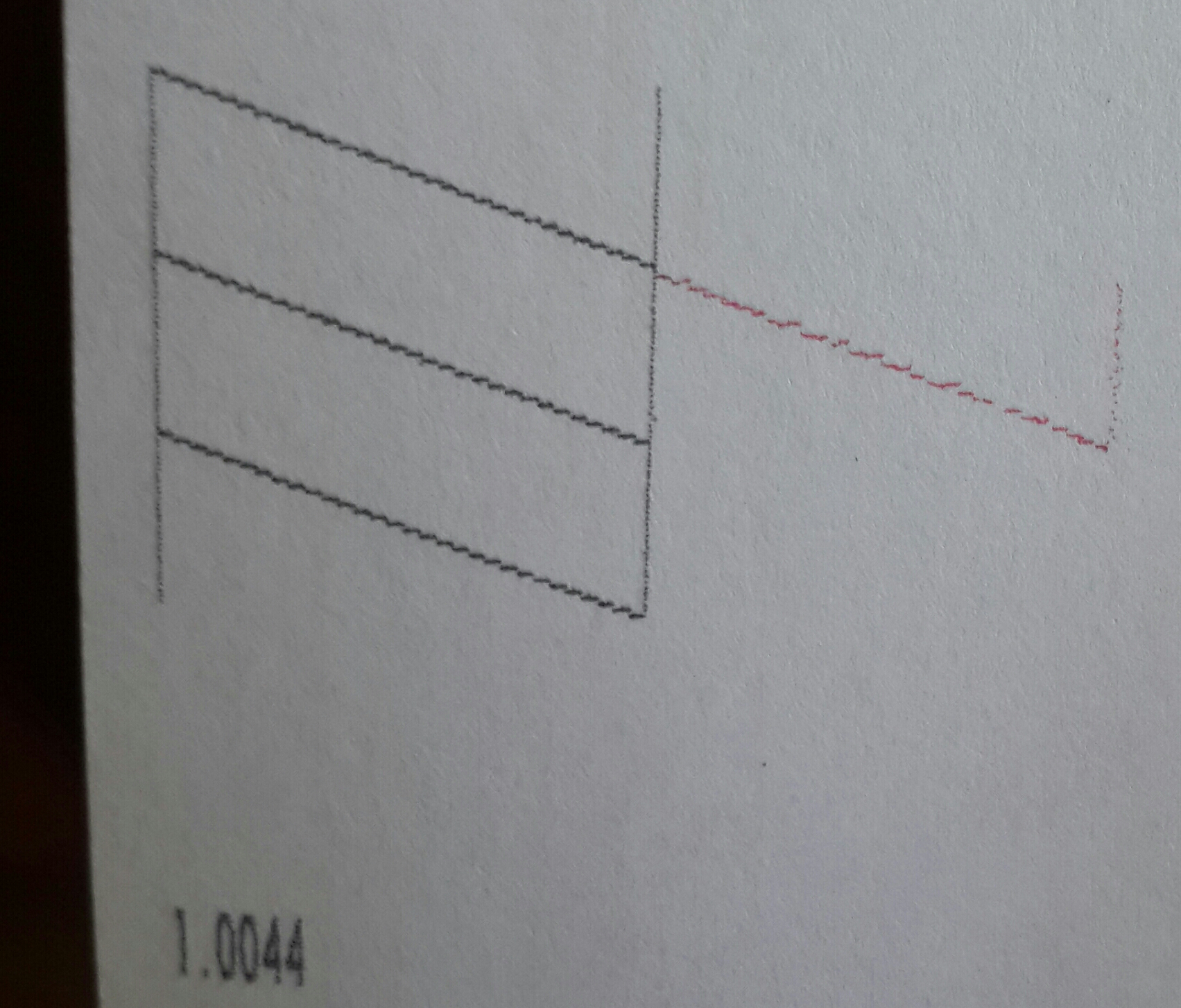

|    Сообщение #3 Отправлено 07 августа 2017 - 10:19   Remdevice
Вот тест дюз стандартным методом. Синего совсем нет. На желтый можно не обращать внимания. Пока краски нет на него

|    Сообщение #5 Отправлено 09 августа 2017 - 07:34   WWM
Просмотр сообщенияRemdevice сказал:
происходит с цветом?
Возможны несколько причин. Логично предположить среди них:
1) чернила в данном картридже не первой свежести, загустели от простоев.
решение - замените на свежие.
2) чернила данного цвета именно из этой партии (бутылки) бракованные.
решение - стоит попробовать заменить на любые другие (другого бренда).
3)А если замените на оригинальный картридж, то заодно и проверите - все ли на самом деле в порядке с ПГ, а именно с данным каналом.
4) возможна проблема с голубым картриджем. Ведь ПЗК не вечные, их тоже периодически нужно менять. Теряют герметичность посадки, подсос воздуха как раз и может дать такой эффект, так как тянуть воздух легче, чем чернила из картриджа.
5) и т.д.
сначала это проверьте.
и вообще не факт, что Вы промыли голову нормально. Если проход для чернил (канал ПГ) частично засорен, то чернила не успевают в нужном количестве поступать на печать.
