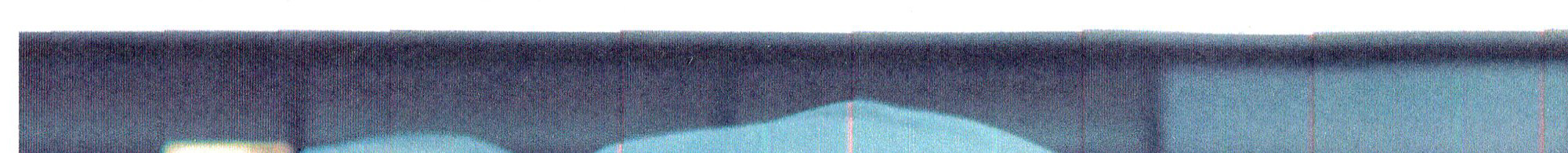

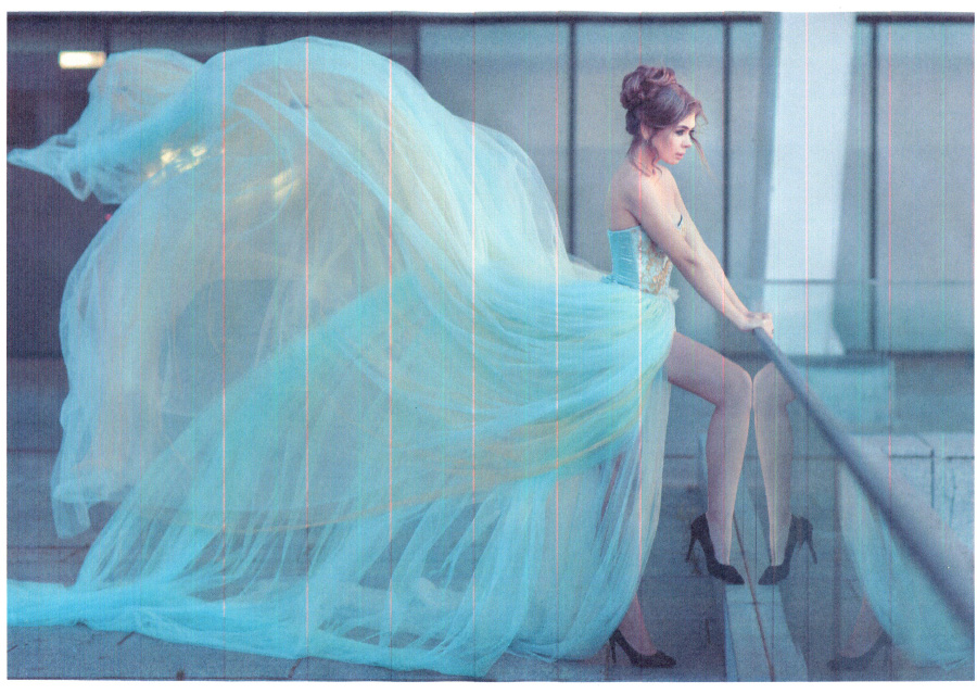

Есть такая проблема у Epson L800 продольные полосы с одинаковым шагом.

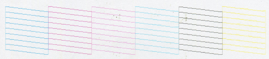

Тест дюз идеальный.
При высоком фото качестве полос нет.
Подскажите что может быть и куда смотреть?
Epson L800 Продольные полосы с одинаковым шагом. Epson L800 Продольные полосы с одинаковым шагом.

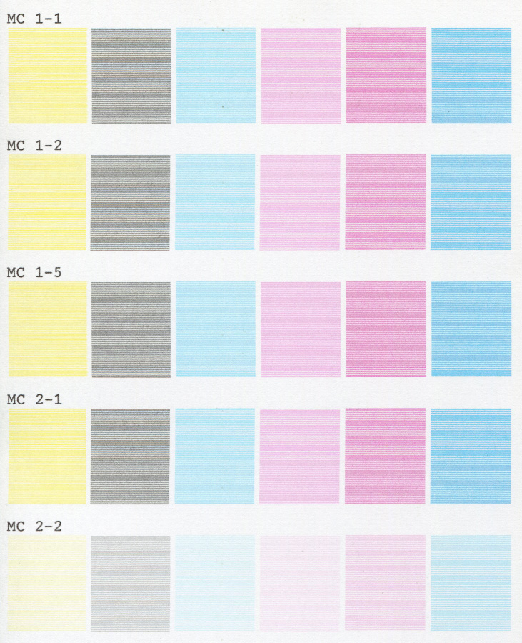

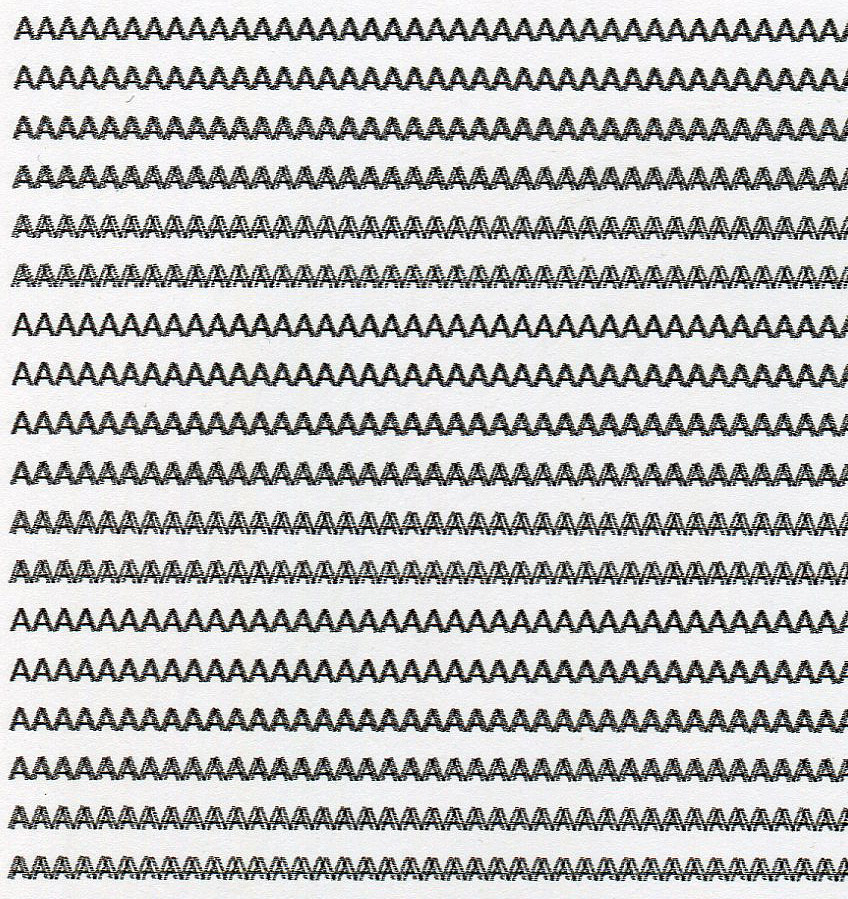

vot10, Тест дюз и режимов печати выложи !

| Сообщение #5 Отправлено 06 августа 2017 - 15:52
Ну и где идеал?
На LM одна косячная и LC как минимум три от беглого просмотра.
А если получше разглядеть то много чего еще кривого.

не спорю, есть кривизна, но проблема думаю не в этом. Четко прослеживается шаг на печати сдвиг. Промывка может исправить косоструй или уже капец голове?

vot10, Тест режимов выложи в нормальном разрешении !
| Сообщение #8 Отправлено 06 августа 2017 - 16:49
Картинка с девушкой: http://s019.radikal....399f9b9333b.jpg
Тест дюз: http://s019.radikal....cf63296cce9.jpg

| Сообщение #11 Отправлено 06 августа 2017 - 17:10
Ну нихрена себе дела на жёлтом , LC , LM .
Пока что для начала на выключеном принтере распарковать вручную голову , сдвинуть с капы . На капу аккуратно шприцем с иглой налить промывки или дистиллата с " горкой " . Запарковать ПГ вручную на место и оставить на пару часиков . После этого включить принтер , сделать из драйвера одну прочистку (одну , Карл , не более) . После этого печатаем тест дюз и тест режимов печати . Результаты выкладываем сюда .
| Сообщение #12 Отправлено 06 августа 2017 - 17:10
Желтый даже считать количество не охота сколько косых а на циане та одна косая дюза (на самой малой капле пылит 3) дает у вас именно эти полосу на фото ровно на тот шаг с которым происходит перемещение бумаги.

Вот посмотрите еще эту распечатку, получается сдвиг при печати, четкий ровный сдвиг, явно не дюзы пылят, хотя и дюзы тоже. Я ПГ промывал при помощи шприцев наполненных промывочной жидкостью вытягивая через слив памперса. НЕ уверен что промывки очередные помогут. http://i013.radikal....eeb42d1fb61.jpg

С черным это совсем другая история и цвета тут не при делах. Протрите хотя бы для начала энкодерную ленту и энкодер на подачу бумаги.
А то каким способом делали промывку это не значит что помогло, тем более видите что не помогло.

Энкодеры это первое что я протер спиртом, они полностью чистые. В чем проблема с радикалом? Куда выкладывать?

Остальные варианты есть смысл рассматривать после того, как Вы добьетесь нормального теса дюз.
Если лень заниматься промывками - просто поменяйте чернила на заведомо свежие, идеально - фирменные. В особенности, если то, что залито в доноры сейчас не менялось более года (полгода для всякой левой бодяги).
