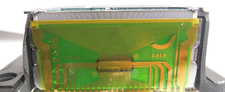

|    Сообщение #11 Отправлено 06 августа 2017 - 20:12   Barranno
Просмотр сообщенияAlex_Ekb сказал:
Микросхемы на шлейфах уходящих внутрь ПГ.
Картинка

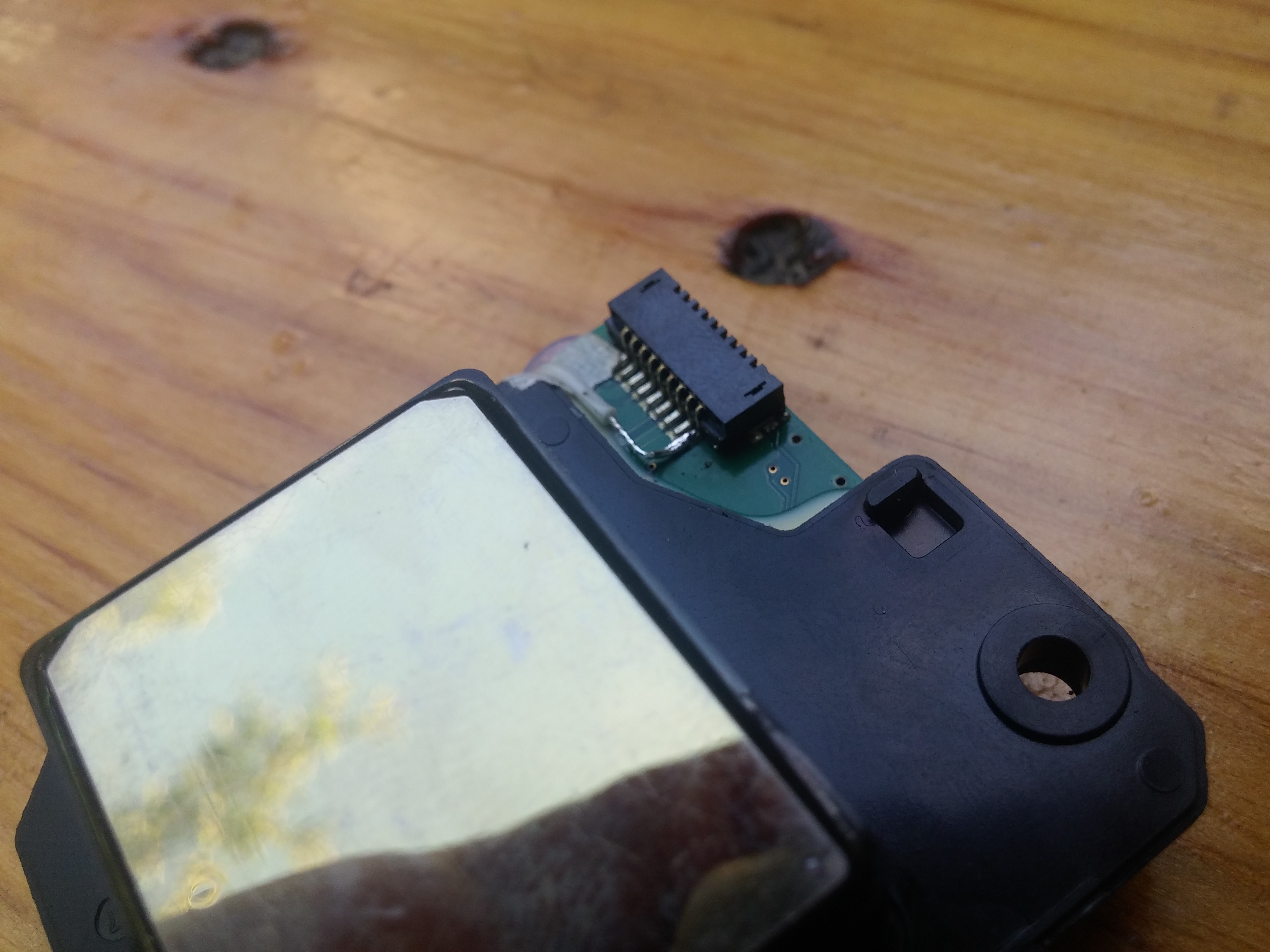

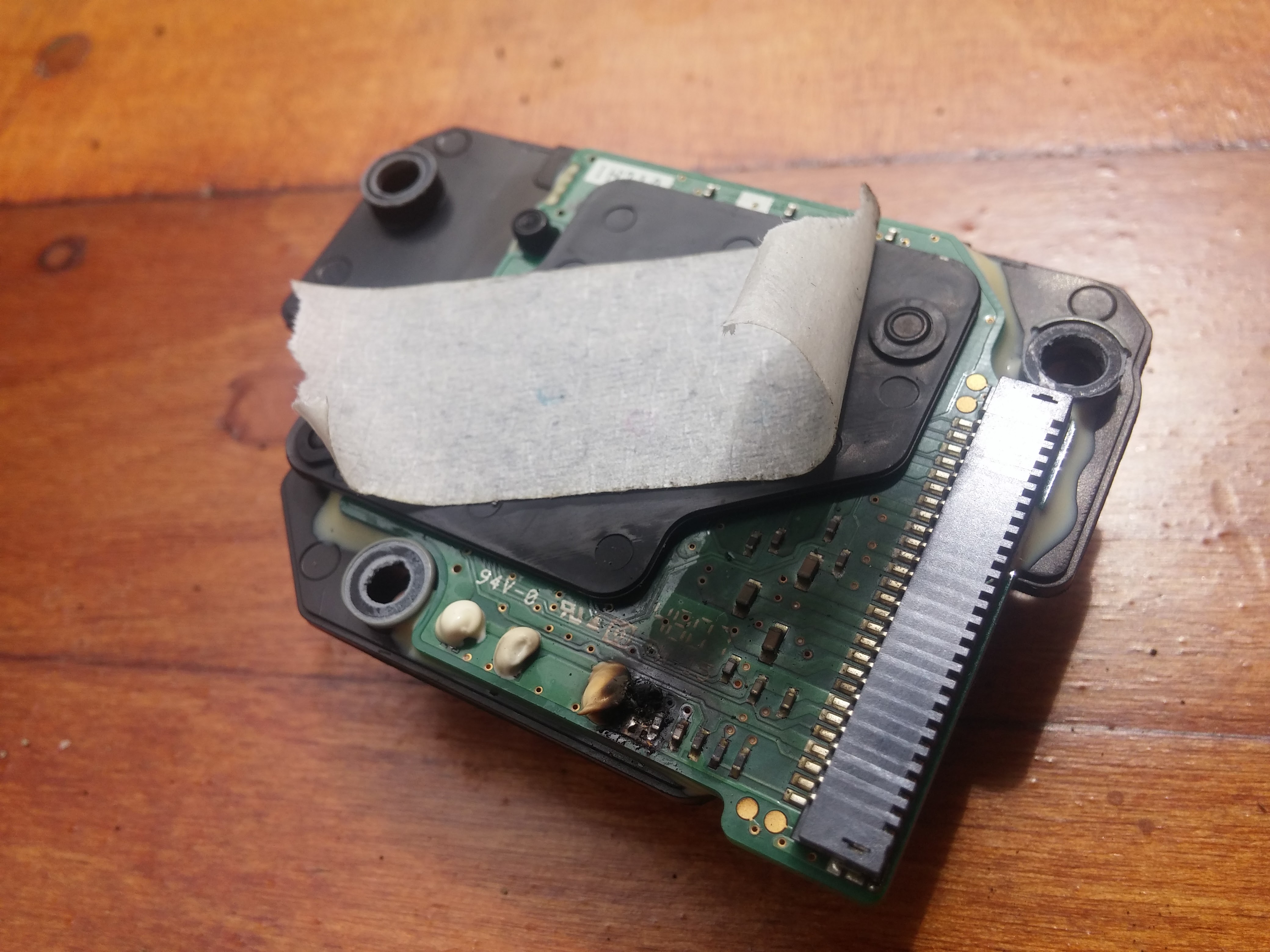

|    Сообщение #14 Отправлено 08 августа 2017 - 11:42   sanek943
У Вас чтоли клава залипает на знаках препинания - вполне достаточно одного
а это вместо смайликов)
Маловероятно, но могут или нет этого никто не скажет.
я думаю что могут.
Прикрепленное изображение: 20170808_123908.jpg
А теперь что скажете, уважаемые знатоки?
|    Сообщение #15 Отправлено 08 августа 2017 - 11:56   deleted
А вы когда ее ставили, не видели что-ли такой "красоты"?
Или это вы уже ее так добили?
|    Сообщение #16 Отправлено 08 августа 2017 - 12:01   sanek943
Просмотр сообщенияgsn сказал:
Так эта сторона как раз очень хорошо спрятана под блоком фильтров, и не снимая фильтра этого увидеть невозможно.
gsn, выгорел походу элемент, который в белом герметике или силиконе. Думаю перепаять его с донора. Какие советы?
|    Сообщение #17 Отправлено 08 августа 2017 - 13:32   Alex_Ekb
Думаю что мусорное ведро с удовольствием встретит ПГ :biggrin:
Это не элемент сгорел скорее всего а по влаге пробой между дорожками, ну и остальному точно досталось по полной.

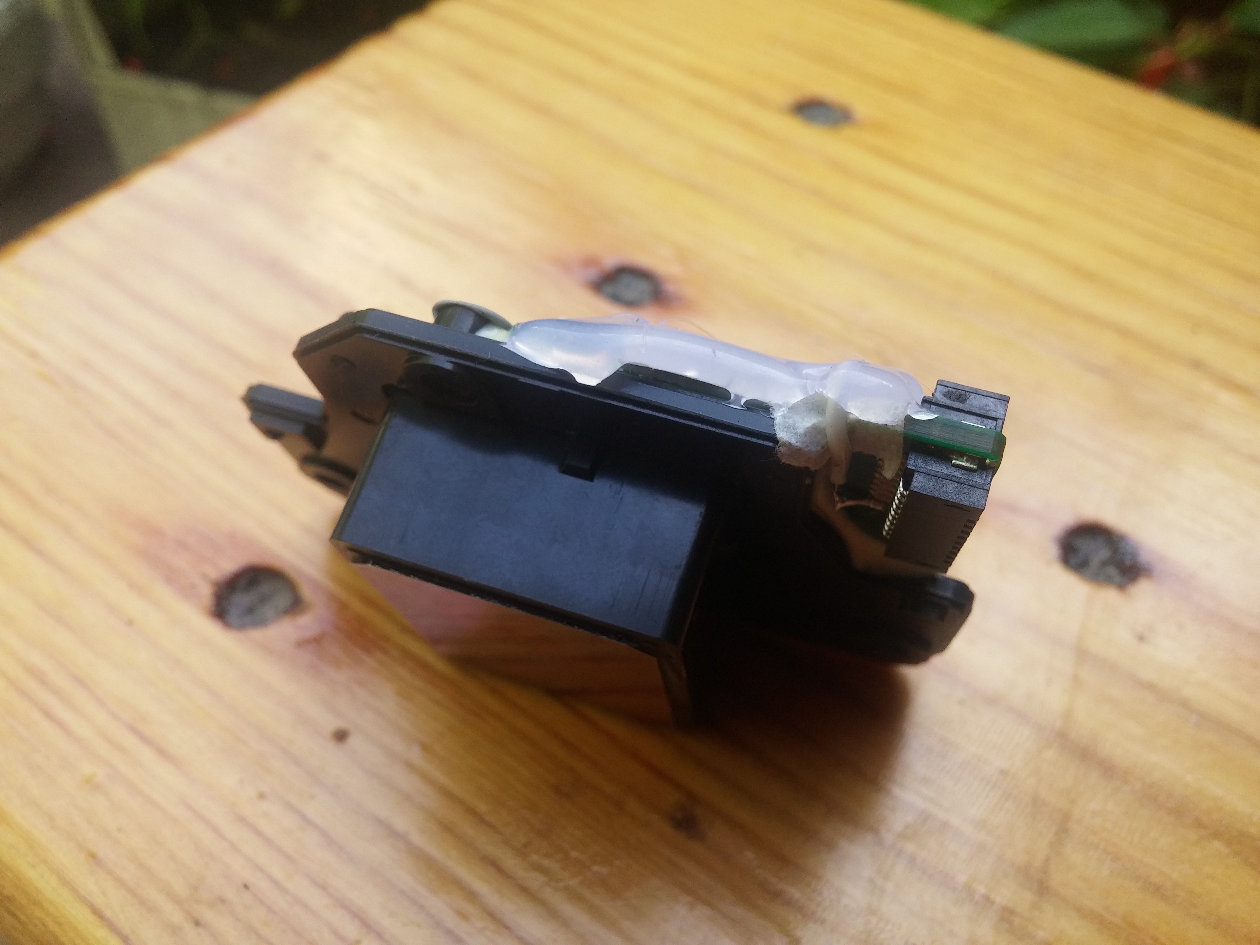

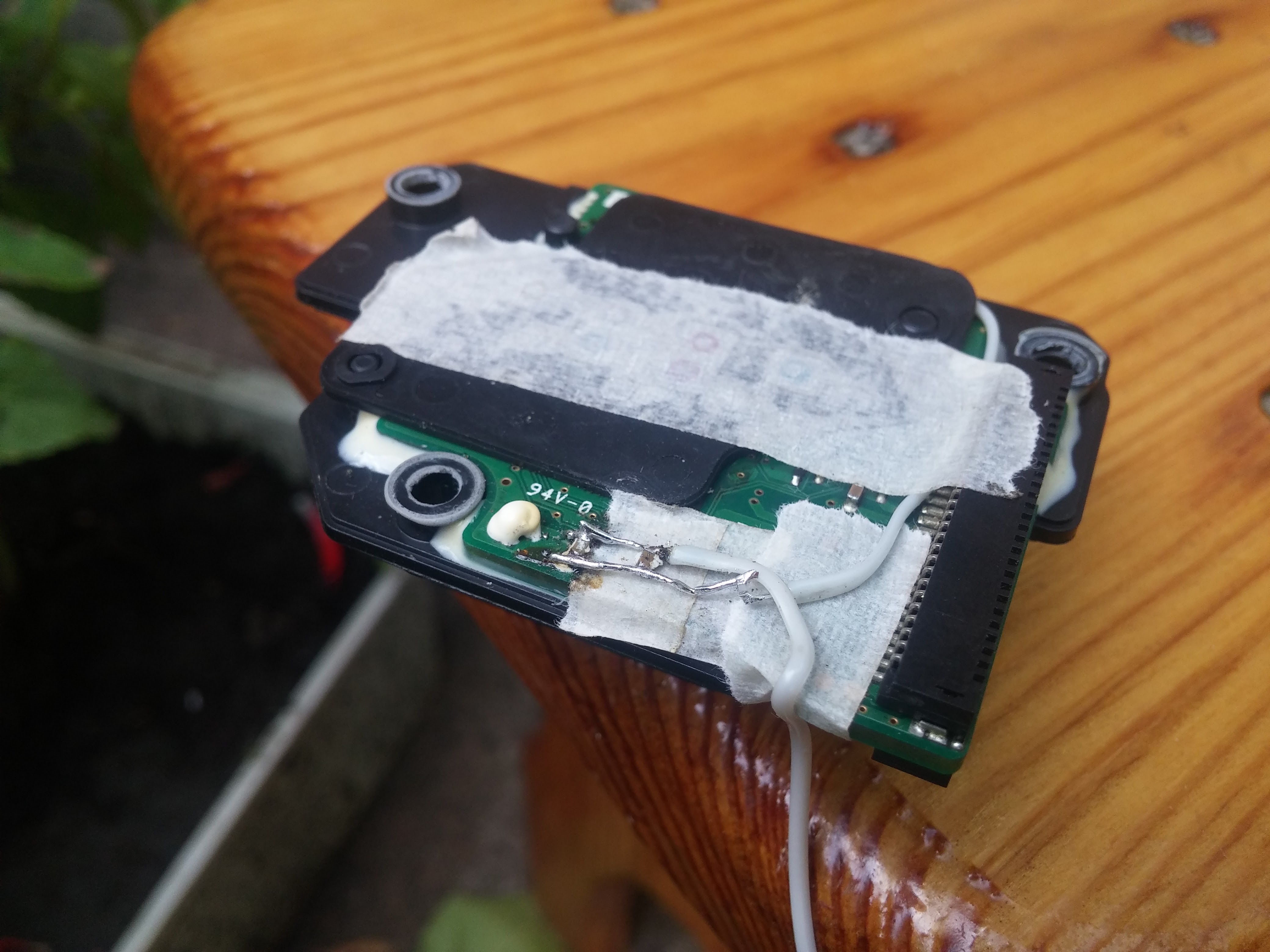

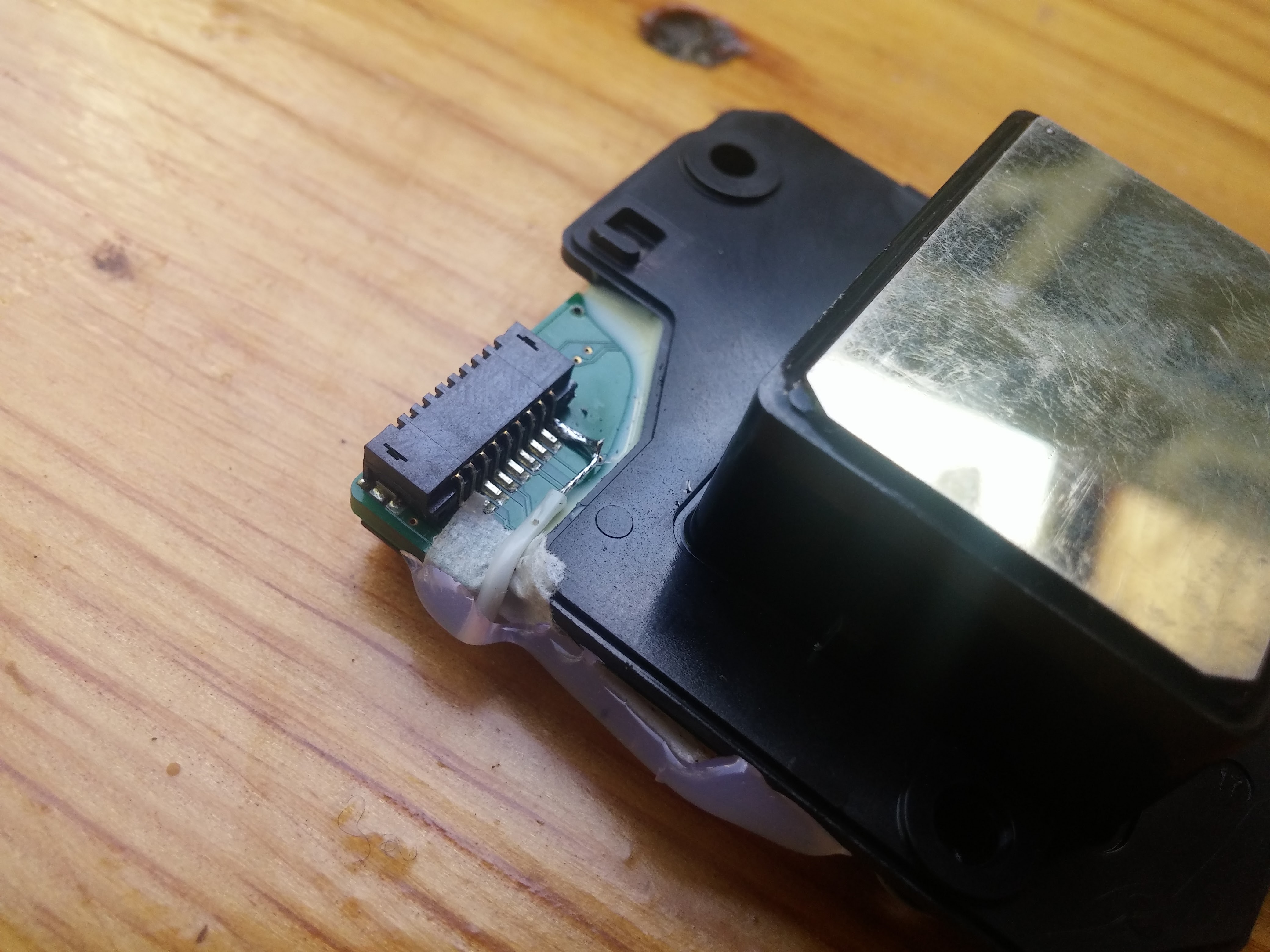

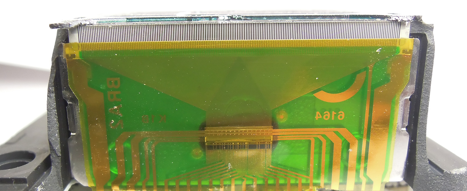

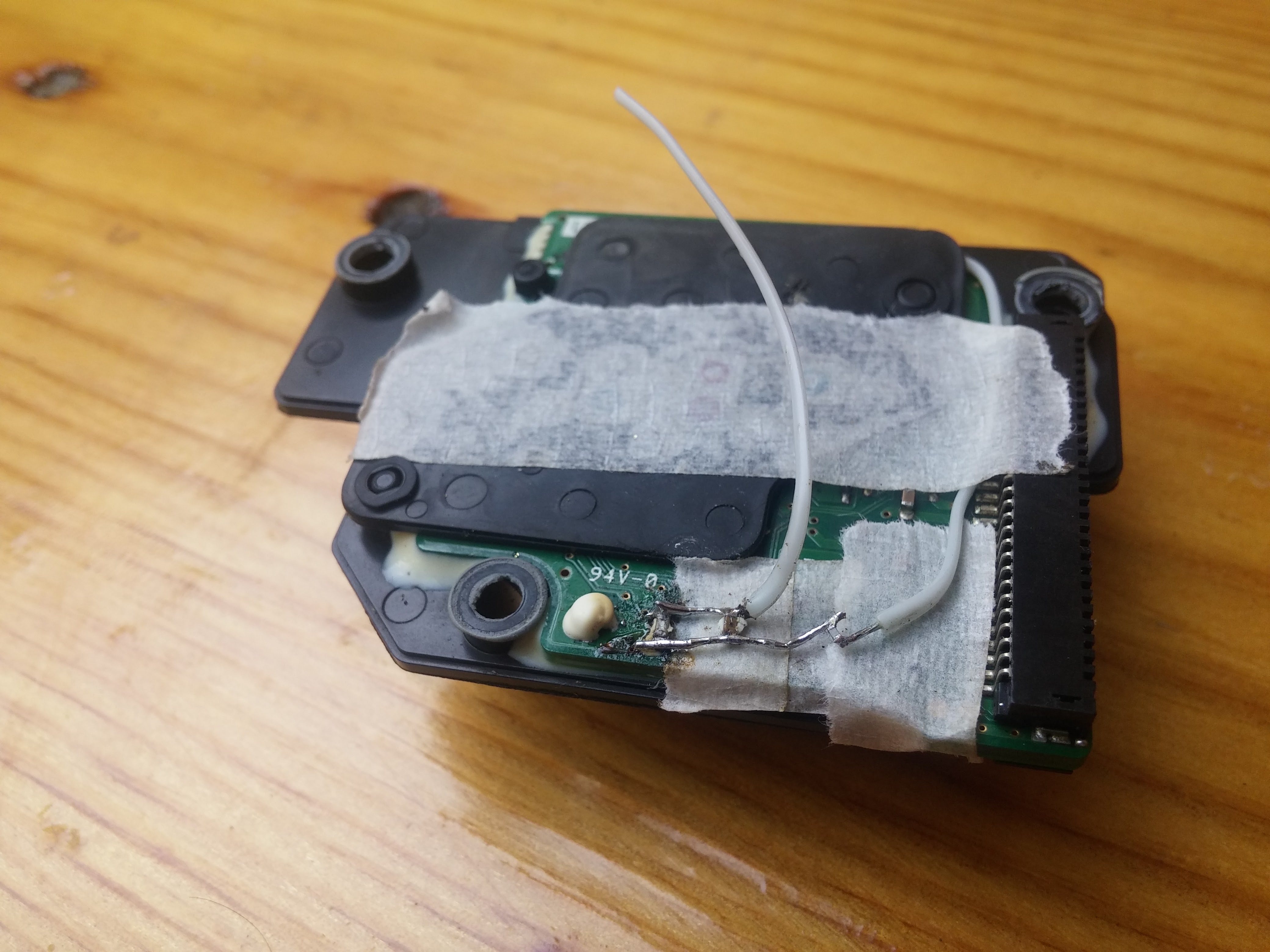

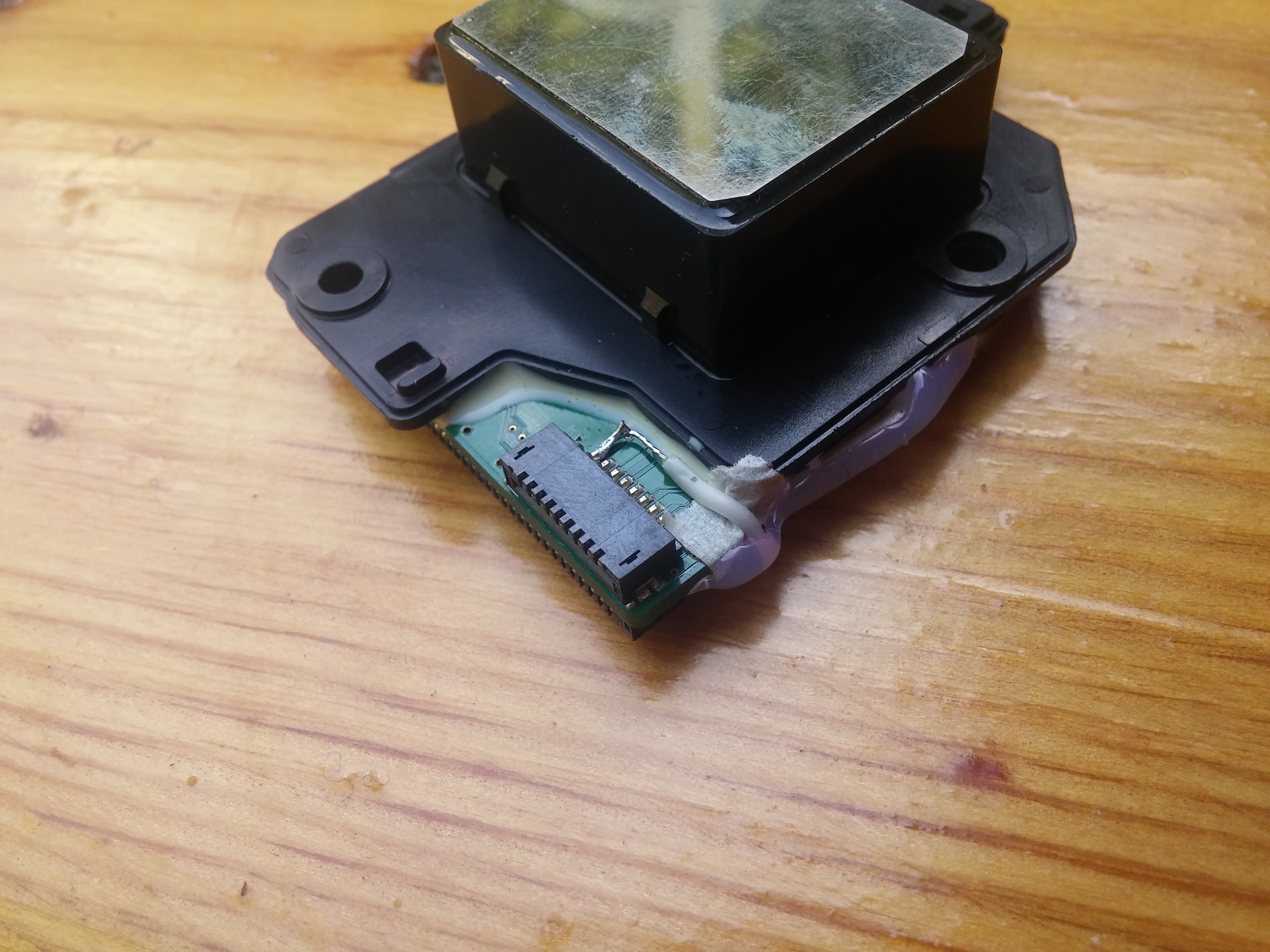

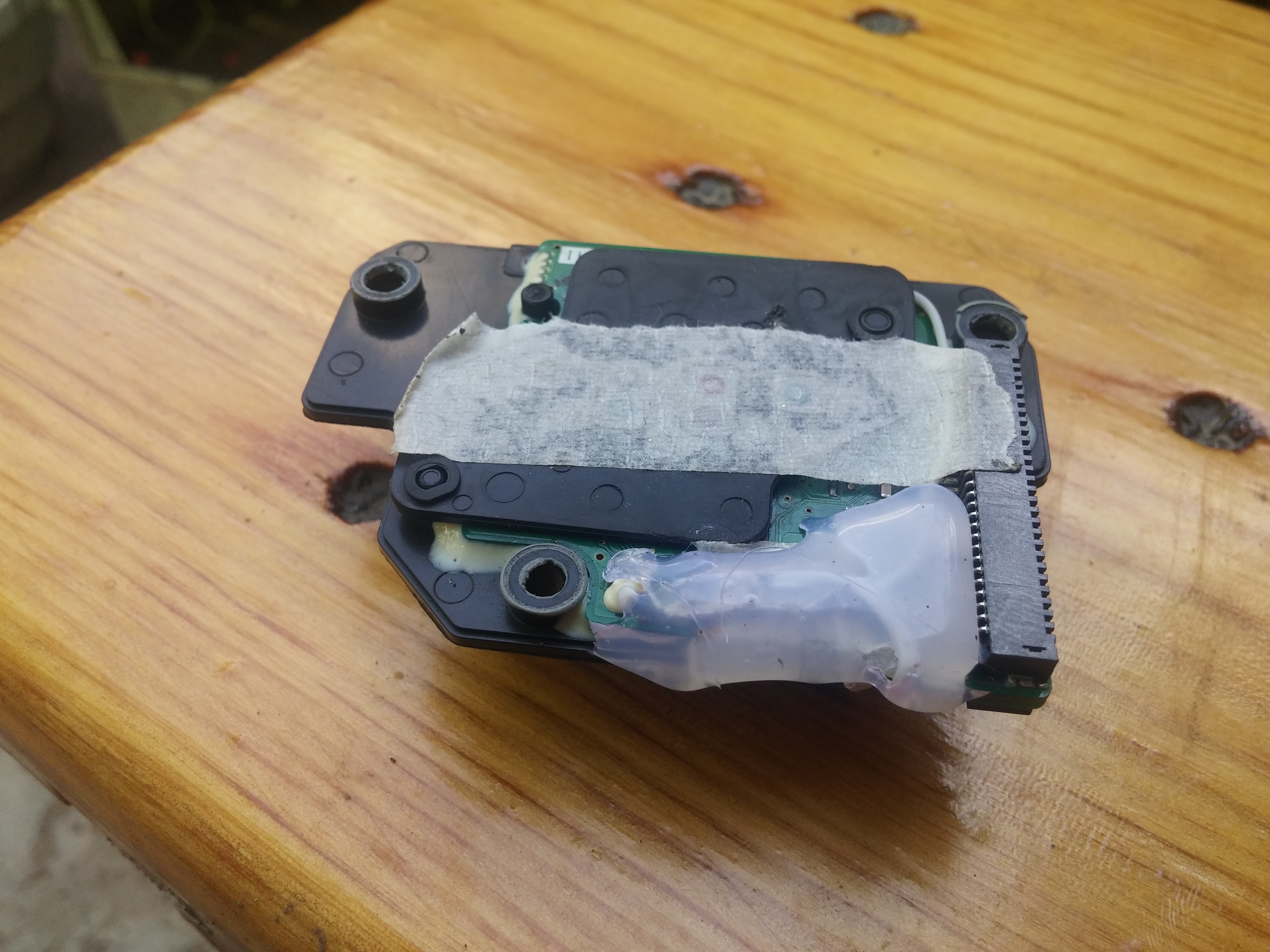

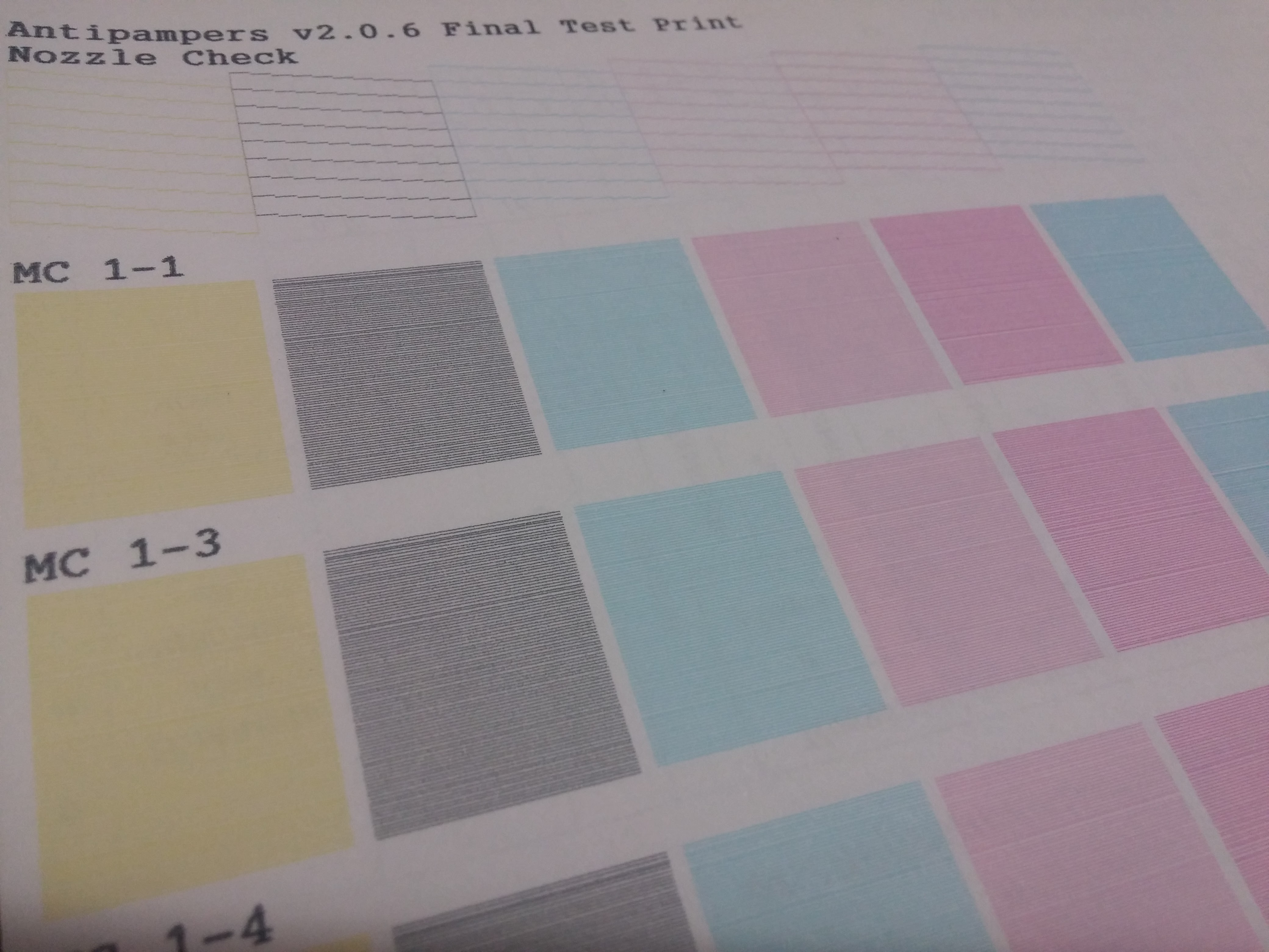

|    Сообщение #18 Отправлено 11 августа 2017 - 11:06   sanek943
Ай-я-яй! Какой крутой микроэлектронщик пропадает !
спасибо за комплимент
А ничего другого ты сделать и не сможешь ! Или смогёшь?
смог) и Слава Богу сделал)
Прикрепленное изображение: 20170809_160213.jpg
Те элементы толку проверять - там несколько резисторов и конденсаторов. Микросхемы на шлейфах уходящих внутрь ПГ. А перегруз получается на момент подачи сигналов на дюзы.
Прикрепленное изображение: 20170809_160823.jpg
Прикрепленное изображение: 20170809_170058.jpg
Прикрепленное изображение: 20170809_170105.jpg
Прикрепленное изображение: 20170809_170113.jpg
Прикрепленное изображение: 20170809_170119.jpg
Прикрепленное изображение: 20170809_170126.jpg
И вот конечный результат работы над этой ПГ
Прикрепленное изображение: 20170809_223304.jpg
А вы все вместо того чтобы что-то дельное посоветовать, только подшучивали)
