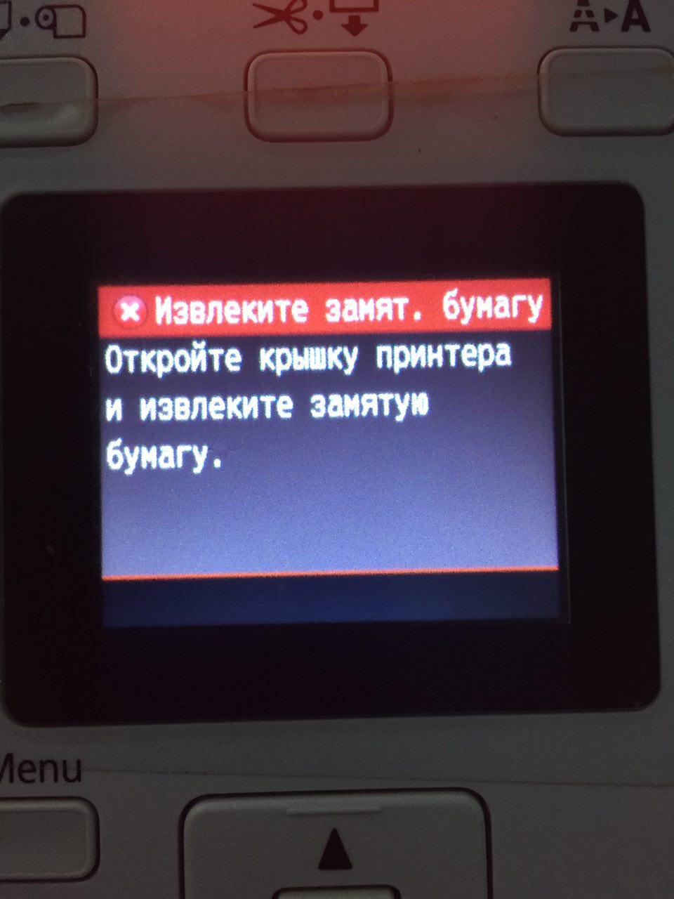

Плотер Epson T3000 выдает ошибку извлеките бумагу, я разобрал плоттер везде поискал так и не могу найти бумагу или что то другое, плоттер включаю головка не двигается через какой та 5/8 секунда выходит ошибка. Может кто то сталкивался с такой проблемой может поделитесь опытом. Заранее спасибо.

Пока не все ясно.У меня такие вопросы:
1)Если сделать все что просит плоттер:открыть крышку,нажать ОК,извлечь бумагу.Он выходит в готовность и предлагает загрузить бумагу?
2)Вы загружаете рулон или отдельные листы?
Так пока из мыслей:снять левые крышки ,добраться до круглого энкодера. Почистить энкодер и датчик снять и почистить
| Сообщение #3 Отправлено 04 сентября 2017 - 13:05
Круглый энкодер тут не при чем! Проблема с датчиком плотности бумаги, из-за него и выскакивает эта ошибка.
