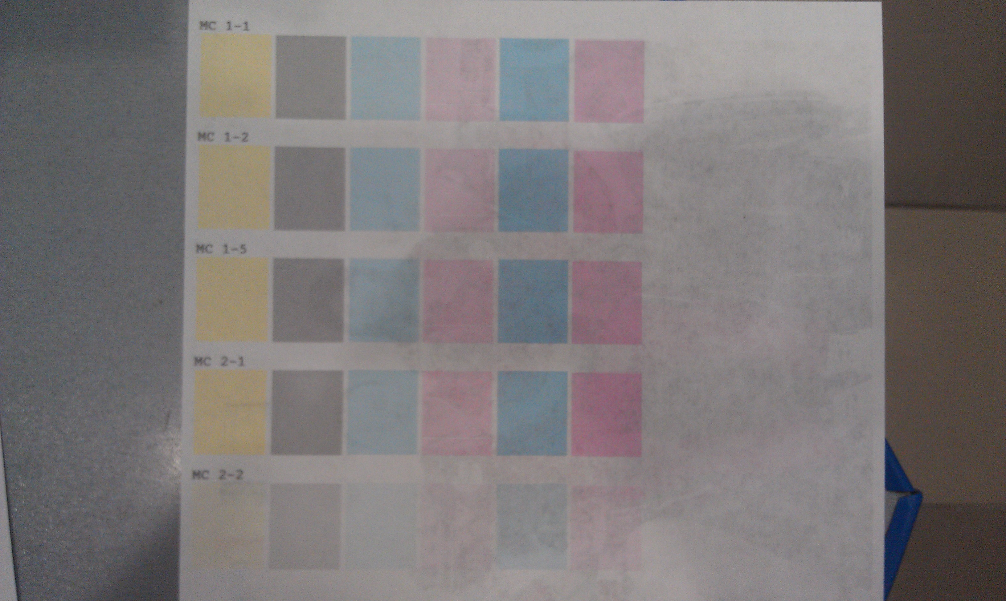

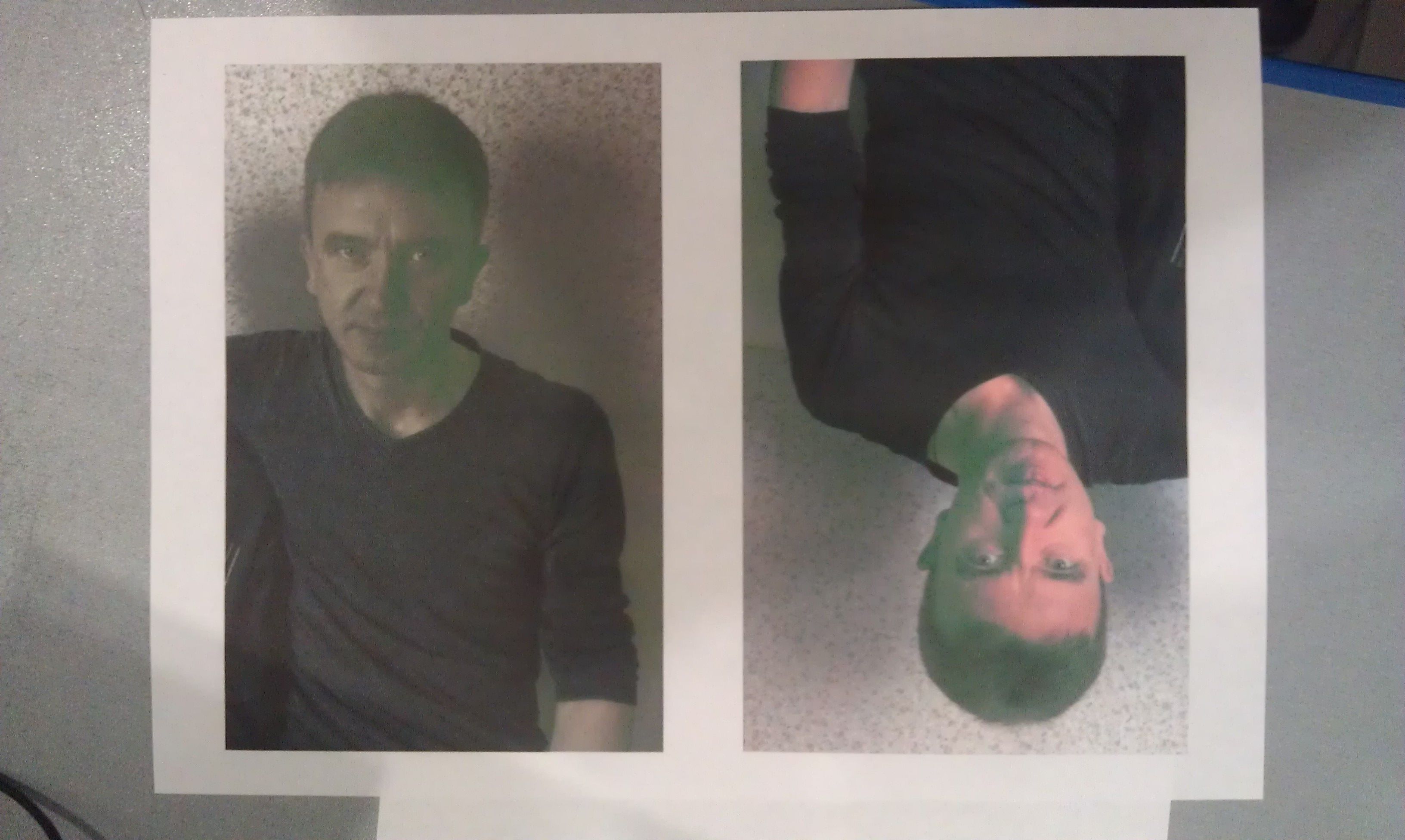

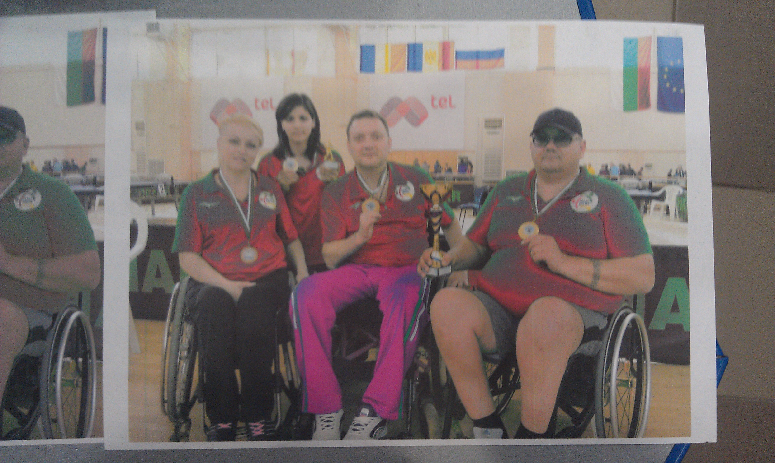

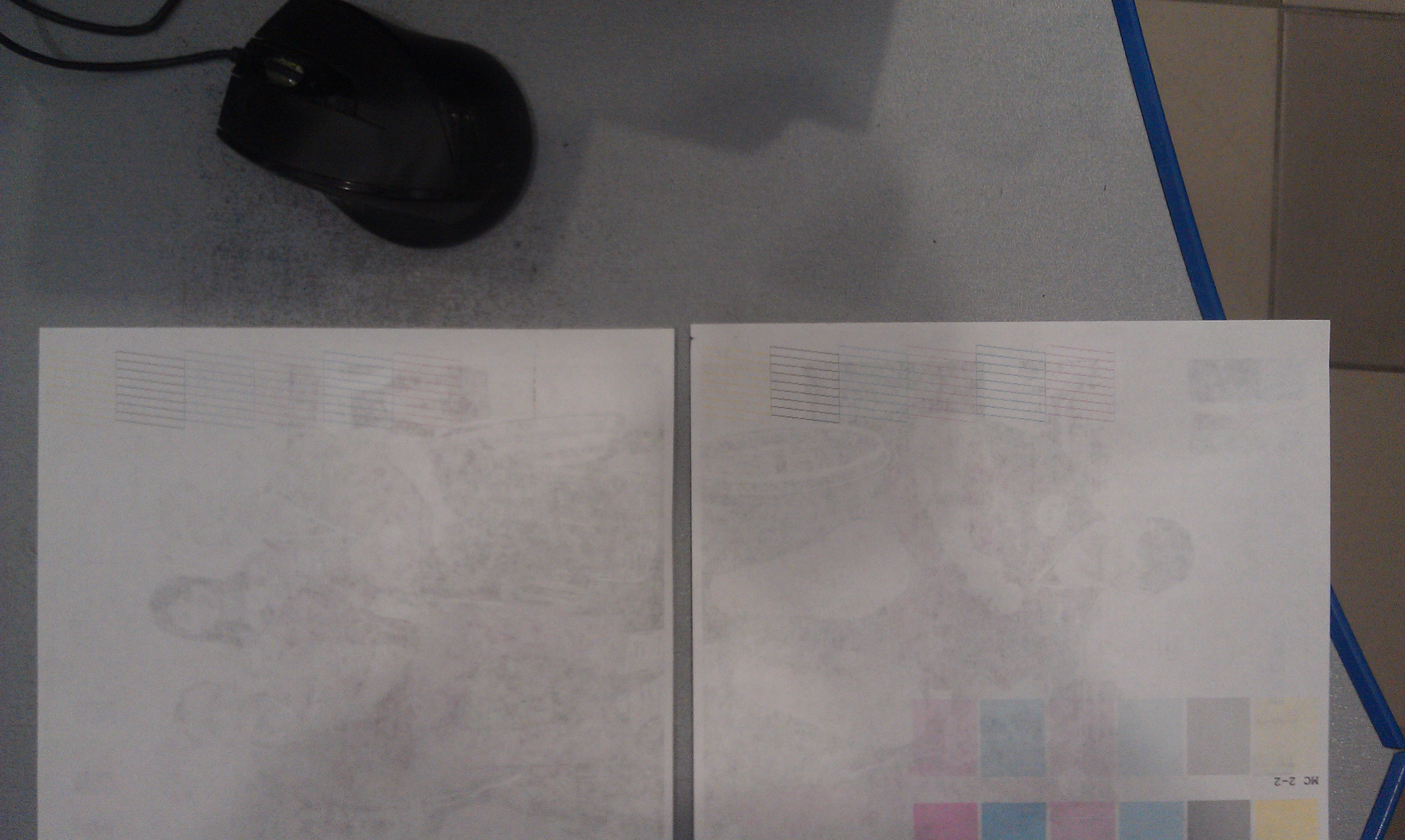

Возник другой вопрос. Тест дюз проходит отлично, тест режимов печати на хорошо. Но а печатает картинки с каким-то фоном, ког будто какого то цвета нет или фонит. Где смотреть подскажите?
Фото и видео прикрепляю.

|    Сообщение #33 Отправлено 05 сентября 2017 - 17:04   deleted
Просмотр сообщенияmslsiv сказал:
Перепутали цвета чернил при заливке - Cyan и Magenta

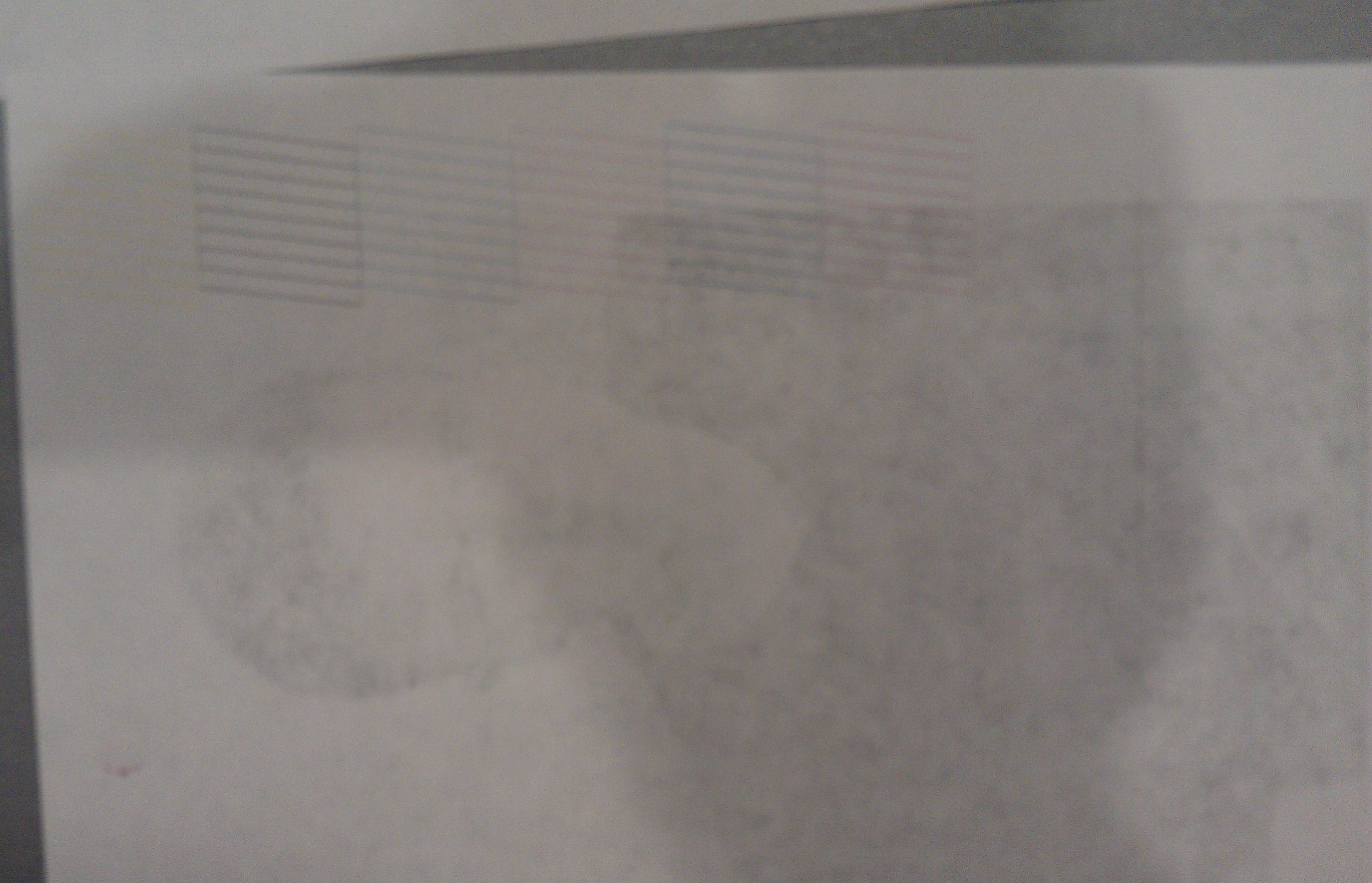

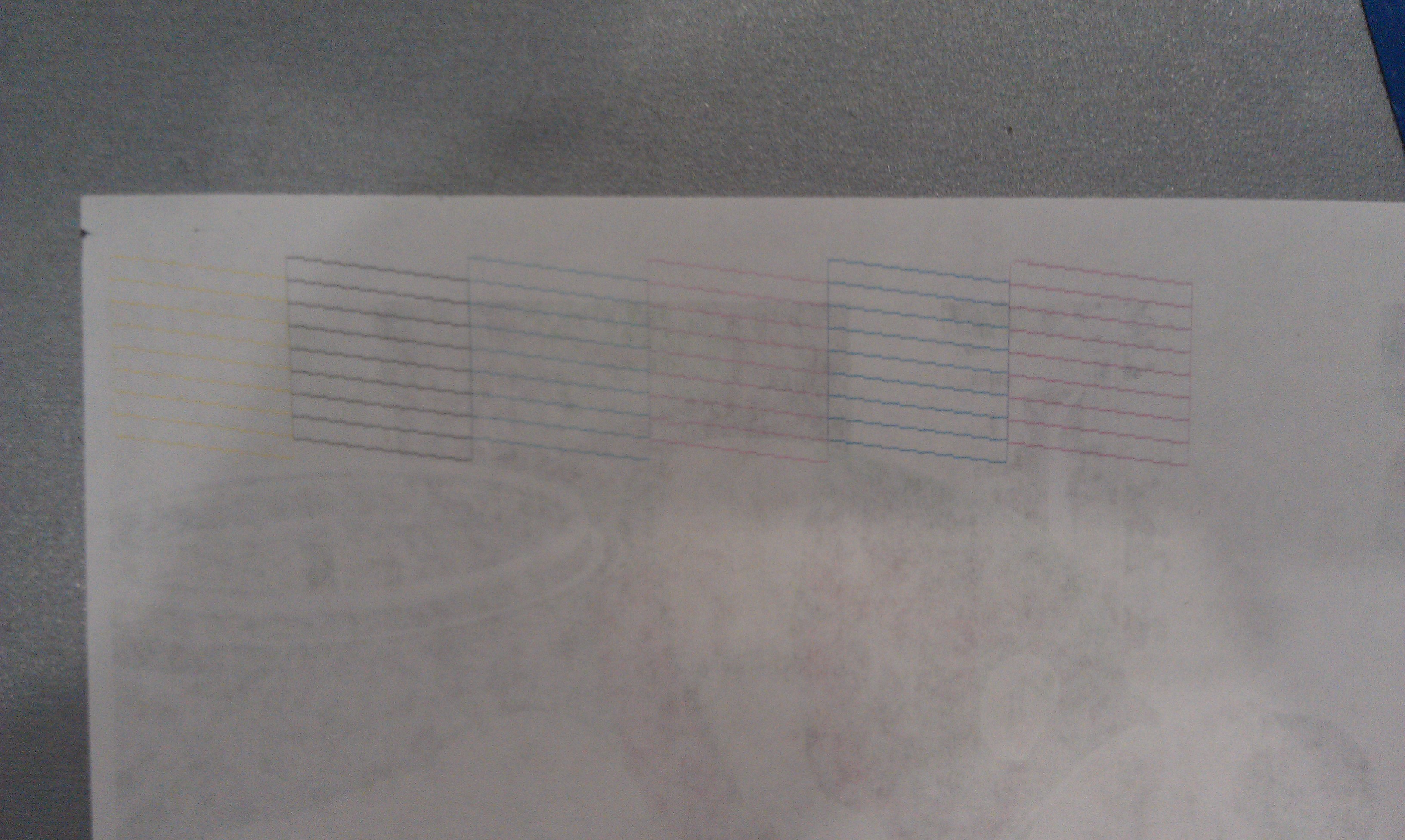

|    Сообщение #34 Отправлено 05 сентября 2017 - 17:40   mslsiv
Просмотр сообщенияgsn сказал:
Да вроде всё хорошо с краской в танках. Видно на фото на тесте дюз и шаблоне.
Напечатал еще фото, сделал прочистку, СТАЛО ЛУЧШЕ, НО ВСЁ РАВНО ФОНИТ. Тест дюз отличный.

|    Сообщение #35 Отправлено 05 сентября 2017 - 18:30   Barranno
mslsiv, Написали же чернила залили не правильно. Вам надо или перелить чернила, или менять местами картриджи, но для это надо поменять на них чипы.
Вот так выглядит правильный порядок цвеетов
Вот так выглядит ваш, не правильный порядок цветов

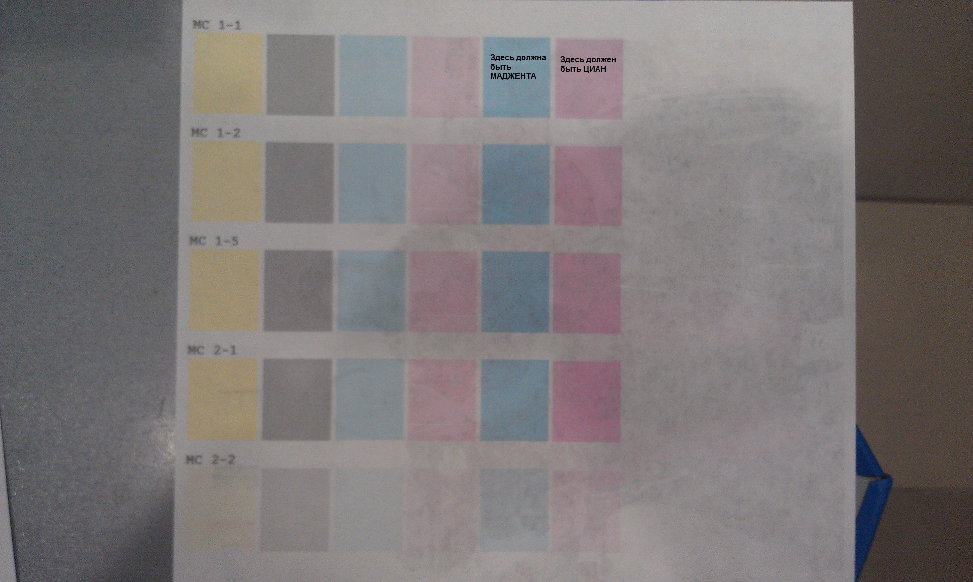

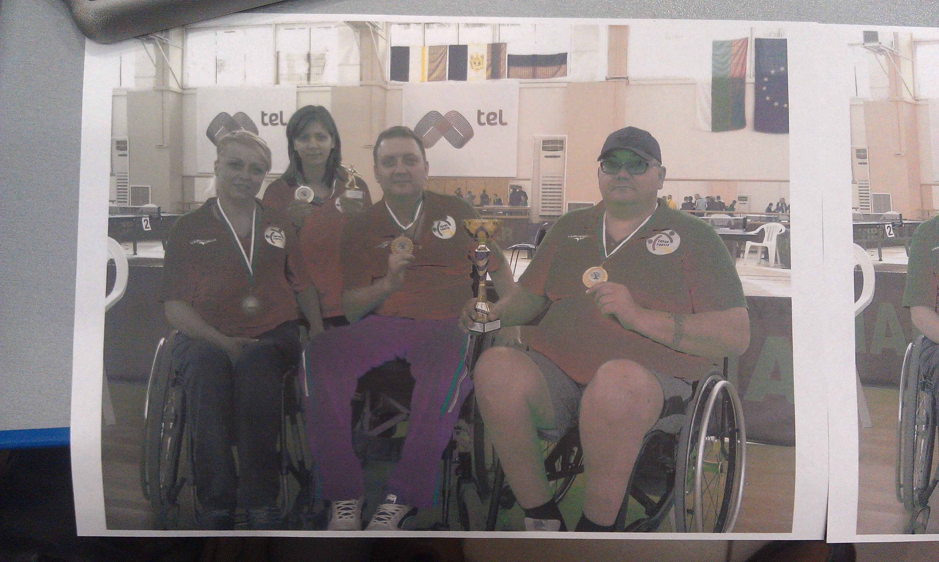

|    Сообщение #36 Отправлено 05 сентября 2017 - 18:34   Alex_Ekb
mslsiv, "Доктор сказал в морг значит в морг" :)
Говорят же - цвета напутаны, нет же будем упираться.
Прикрепленное изображение: 006.jpg
Даже на каретке есть наклейки с последовательностью цветов.
Попробуйте доказать обратное.

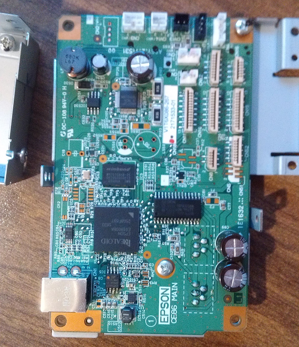

|    Сообщение #40 Отправлено 07 сентября 2017 - 16:23   Alex_Ekb
Новая плата от Р50
Прикрепленное изображение: IMAG1140.jpg
Счет 1:1 Эпсон-Перепрошивка
Причем старая версия Антипамперса говорит что "Данная модель принтера не поддерживается"
