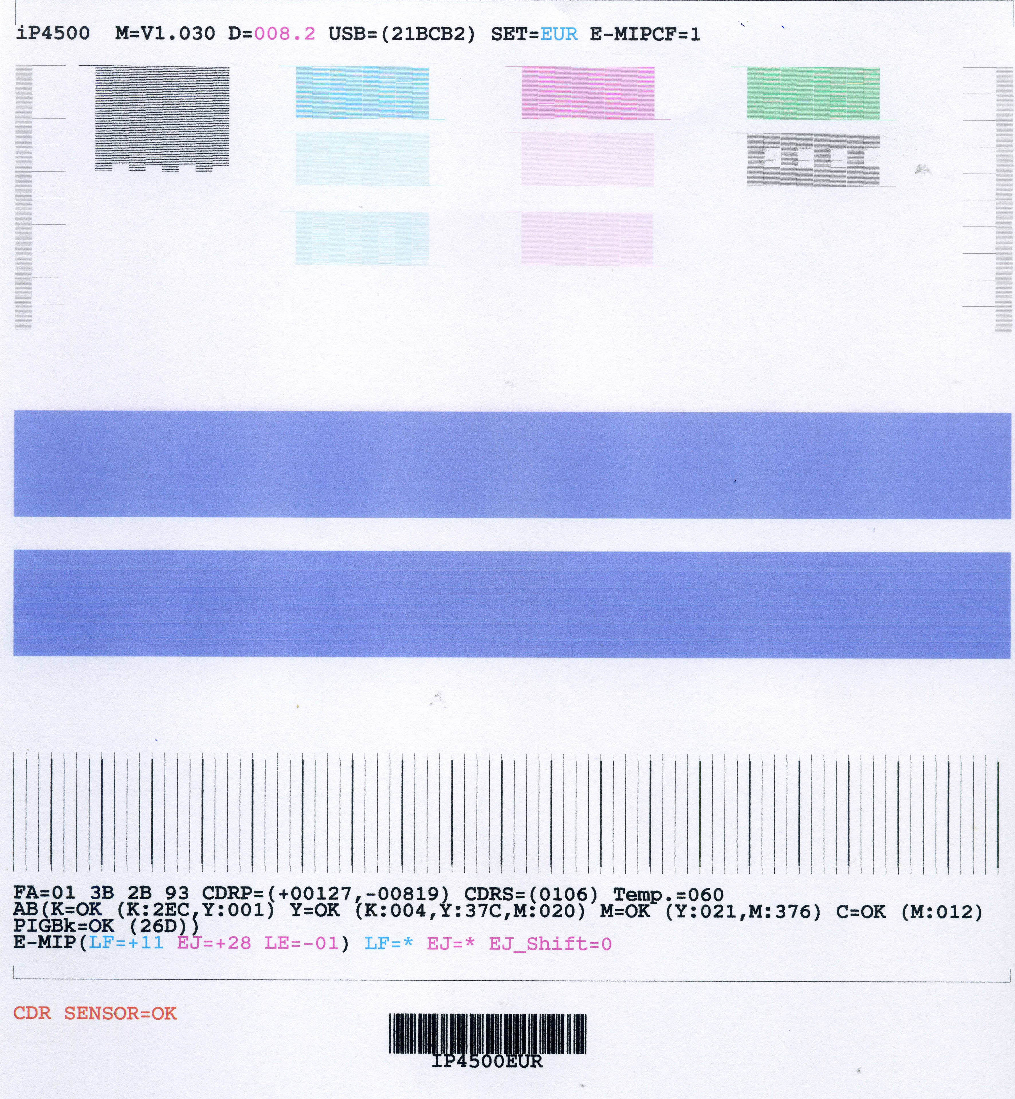

Взял принтер пиксима 4500 после долгого простоя. Голову промыл, просушил, распечатал тест. Собственно что с фоточерным? Это кривоструй или что то еще? Может есть рекомендации или советы как конкретно полечить. Да и пигмент чет не просто засор похоже. Не может быть что то с электорникой?
  • Прикрепленное изображение: img003.jpg
|    Сообщение #2 Отправлено 01 августа 2017 - 08:51   Barranno
Фоточёрные сопла с дефектом, не исправить. С пигментом похоже на что то с электроникой, может быть если при печати пегментом поставить в настройках качества "высокое", будет не заметно.
|    Сообщение #3 Отправлено 01 августа 2017 - 08:58   Александр Ж.
В смысле с дефектом? Погнуты что ли :)

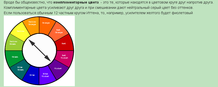

|    Сообщение #8 Отправлено 01 августа 2017 - 10:37   Futureworld
Просмотр сообщенияАлександр Ж. (01 августа 2017 - 10:07) писал:
При смеси основного и его комплементарного будет тот же цвет
Как тогда надо правильно понимать, например,этот скриншот с
Комплиментарный цвет.
Впрочем, можно и под микроскопом глянуть, что же там реально за точки,на этих серых плашках!
  • Прикрепленное изображение: Комплиментарный цвет.png
|    Сообщение #9 Отправлено 01 августа 2017 - 10:53   Александр Ж.
Про определение комплементарных цветов вы правы, чет я не сразу сообразил.

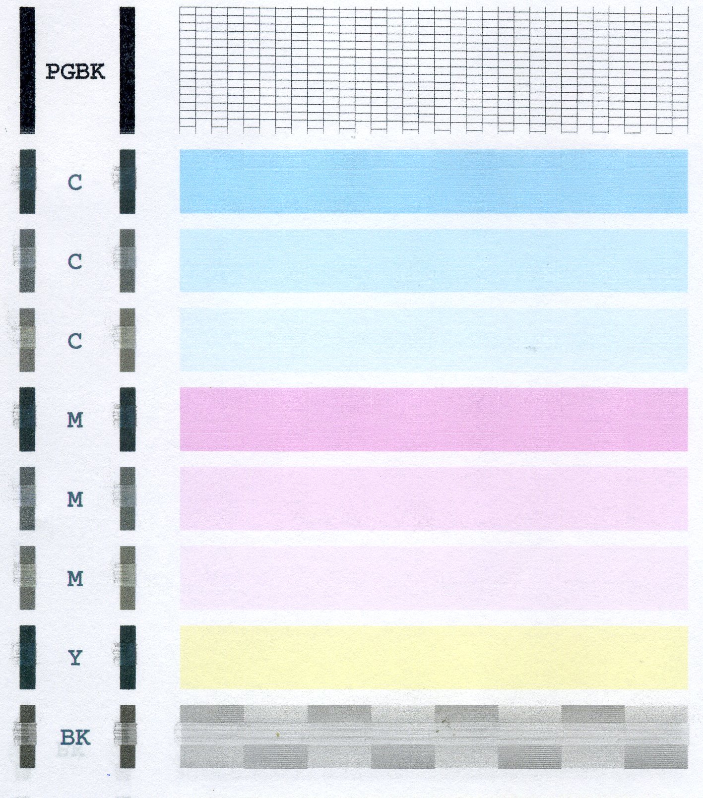

|    Сообщение #11 Отправлено 01 августа 2017 - 12:13   Barranno
Просмотр сообщенияFutureworld сказал:
Выходит, что фоточерный используется и для печати серых плашек слева от полосок цветов? Это только у этой старой серии устройств или у всех, и в новых тоже?
Ну да, у всех моделей, где фоточёрный есть, он используется в серых плашках.
У меня MG6340, тоже с дефектом на фоточёрном.
На тесте дюз видно что он есть на всех, кроме пигмента.
Микроскопа под руками случаем нет? Я бы глянул тоже,что печатается,интересно!
У WWM есть картинка от Canon PIXMA MG7740.
Картинка
Просмотр сообщенияАлександр Ж. сказал:
Я не знаю как правильно это называть, на соседнем форуме называют отслоение лака, а на англоязычных пишут дефект, ну по крайней мере гугл так переводил.
Если сможете войти в сервисный режим и напечатать проверку сопел из него, чтоб на пигменте решётка была как на моей картинке, что с пигментом будет видно немножко подробнее, но это если вам интересно, вряд-ли мы сможем его вылечить. :biggrin:

|    Сообщение #13 Отправлено 01 августа 2017 - 13:09   Александр Ж.
Что скажете? Есть ли смысл в отмочке? По просьбе Barranno тест из сервисного режима.
|    Сообщение #14 Отправлено 01 августа 2017 - 14:02   Barranno
Futureworld, В тексте не указано, но видно что там и мелкие и крупные капли, и думаю это какая нибудь из плашек напротив C, M, Y. Я смотря на свой шаблон проверки сопел думаю так, плашки напротив С, M, Y, используют C, M, Y, BK, и сейчас посмотрев на снимок WWM видимо и LC, LLC, LM, LLM, не могу решить про GY, но по моему его в них нет. Плашки напротив LC, LM, используют LC, LM BK. Плашки напротив LLC, LLM, используют LLC, LLM, BK. Плашка напротив BK состоит только из BK. Плашки напротив GY, состоят из GY, BK, может быть ещё LGY и LLGY, напротив LGY состоят из LGY и BK, напротив LLGY, состоят из LLGY и BK. Но у меня микроскопа нет, так что посмотреть не могу.
Вам случаем, не попадалась статья, в которой было бы объяснено значение всех элементов тестовой печати и способ их получения на уровне команд печатающей головке для подобных устройств Canon?
Такая не попадалась, есть сообщение по работе сопел, а вот что означают элементы шаблона проверки сопел видимо никто не писал.
Ну по моему BK не исправить. Можно печатать на обычной бумаге, может быть в высоком качестве не будет заметно что некоторые дюзы пигмента не работают.
