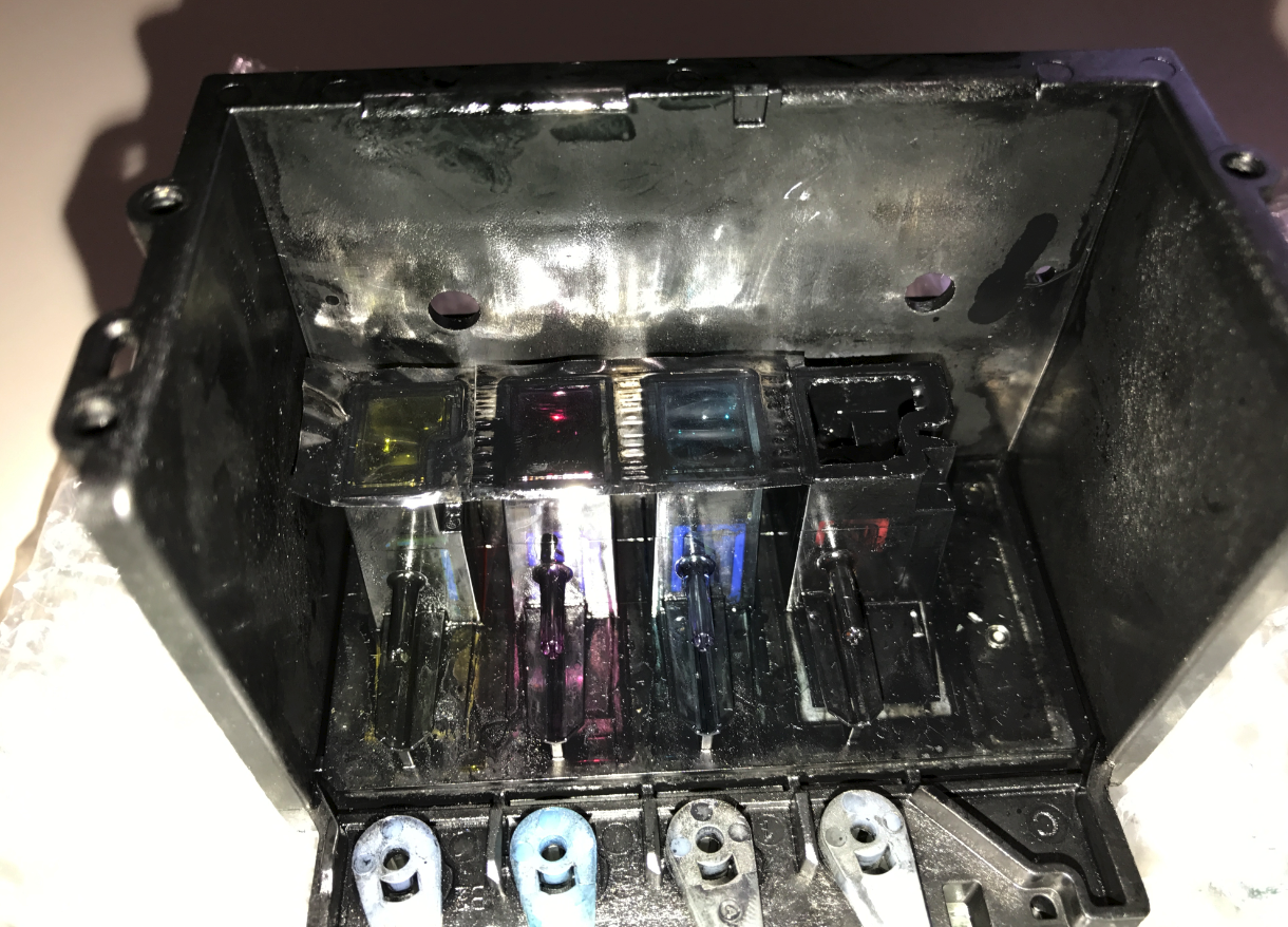

Порвалась пленка в каретке головки T120. Как исправить?
| Сообщение #1 Отправлено 01 августа 2017 - 00:04
Друзья, по моей глупости и из-за неопытности я повредил пленку черного картриджа на головке плотера T120 при промывке головки чистящей жидкостью (переусердствовал со шприцом). Головку сейчас снял, картриджи все вытащил. На фот всё видно. Как исправить ситуацию? В компании по ремонту плотеров мне назвали 3500 рублей что бы наклеить новую пленку, дороговато. Может можно самому исправить в домашних условиях?
| Сообщение #4 Отправлено 02 августа 2017 - 09:44
Alex Fox, как же тогда краска поступает в головку? Она ведь, как я понимаю, сначала выходит в этот контейнер, который под пленкой, а потом поступает в головку? А если я залью контейнер клеем, то краска не поступит никуда. Или там иная технология? Зачем тогда этот контейнер под пленкой вообще сделали?
| Сообщение #5 Отправлено 02 августа 2017 - 11:08
Не совсем так. Это как я понял демпфирующая камера. Она никогда не бывает полной. Обычно 10-20% заполнена.
Если не давать очисток 3й стадии, то голове ничего не угрожает.
