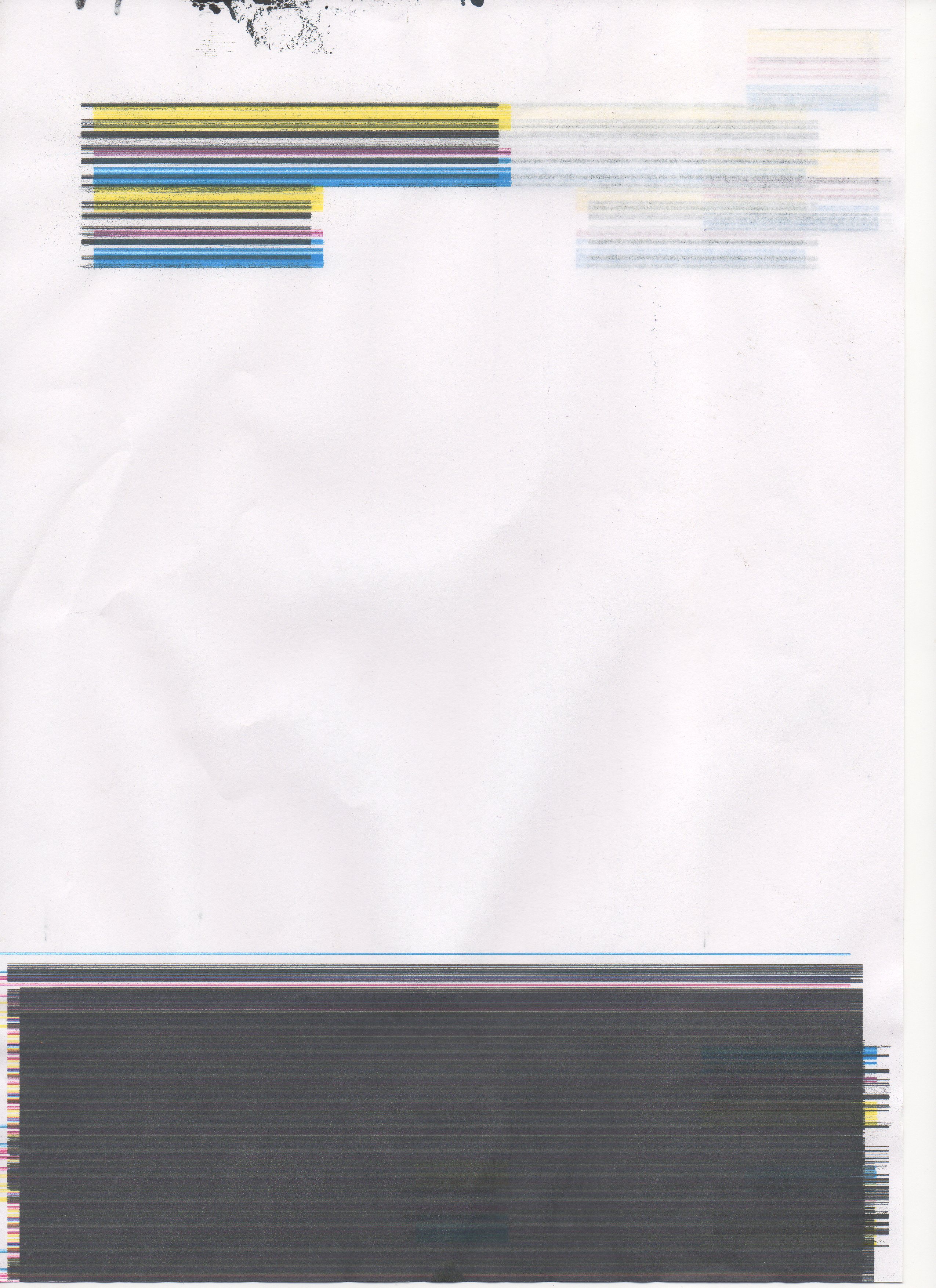

Проблема вот такая.После долгого простоя пару лет,решил востановить свой принтер.Естественно головка засохла.после нескольких суток отмачивани,большинство дюз во всех цветах удалось промыть.Ну и я решил испытать как же он печатает.Печать привела меня в ступор.Принтер живёт своей жизнью,тоесть он печатает в сплошную не зависимо что выведенно на печать текст или фото.На картинке с одной стороны тест дюз с другой начало печати текста.Понимаю что дюзы явно не все работают,но это и близко не похоже на сетку тэста дюз или на текст.В гугле ничего подобного не нашол.Кто что посоветует.Кстати установлен снпч.

Я уже начал думать что при промывке голову покалечил.Решил поставить для пробы другую идентичную,но всё в точности повторяется только уже без пробелов на забитые дюзы.Сейчас прозвоню шлейфы.
| Сообщение #5 Отправлено 31 июля 2017 - 20:45
Да действительно шлейф.Одна жила была разорвана.И что интересно центральная и в том месте где шлейф стоит не движимо,ладно бы гдето возле каретки где им мотыляет туда сюда.Ну чтож бывает и такое.Всем спасибо что наставили на путь истинный.Принтер работает но голову надо ещё полоскать.
