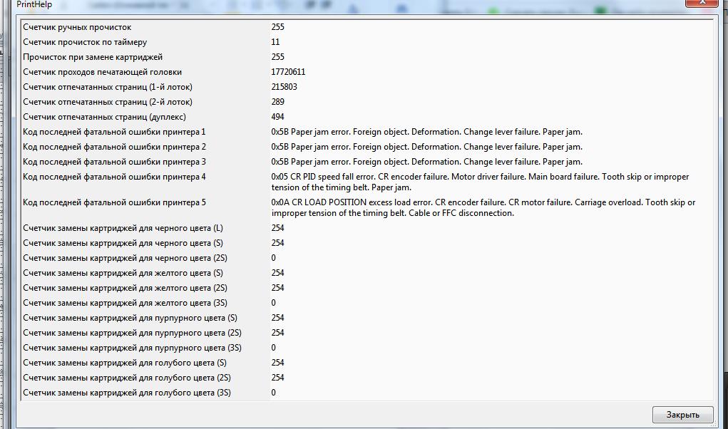

Epson wf 7015 внезапно перестал печатать всеми цветами. Всё работает, прочистка, прокачка результатов не дала.
Нашел вот такие данные, могут они помочь узнать что и как?

AndreySimagin, Что то попала внутрь принтера, с механикой проблема, жалуется на замятие бумаги. Надо смотреть, трясти, может так выпадет, или разбирать смотреть.
