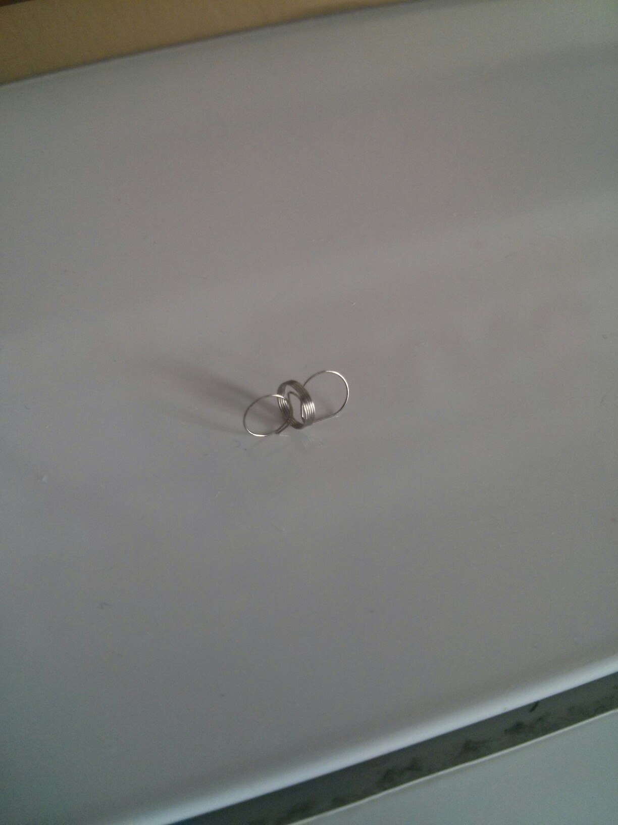

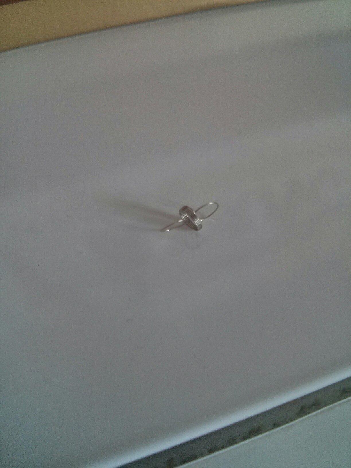

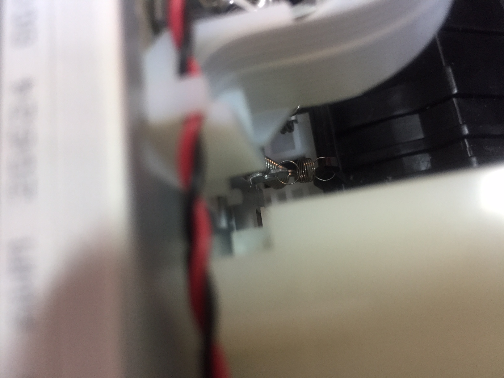

Всем привет! Есть принтер l110 обнаружил рядом с ним такую пружину, подскажите от куда она?
  • Прикрепленное изображение: i3E5RF131lo.jpg
  • Прикрепленное изображение: KmhNyy8hda0.jpg
|    Сообщение #2 Отправлено 31 августа 2017 - 06:09   kristi-095
В такой же ситуации оказалась. Этот вопрос решила: с флажка датчика бумаги она.

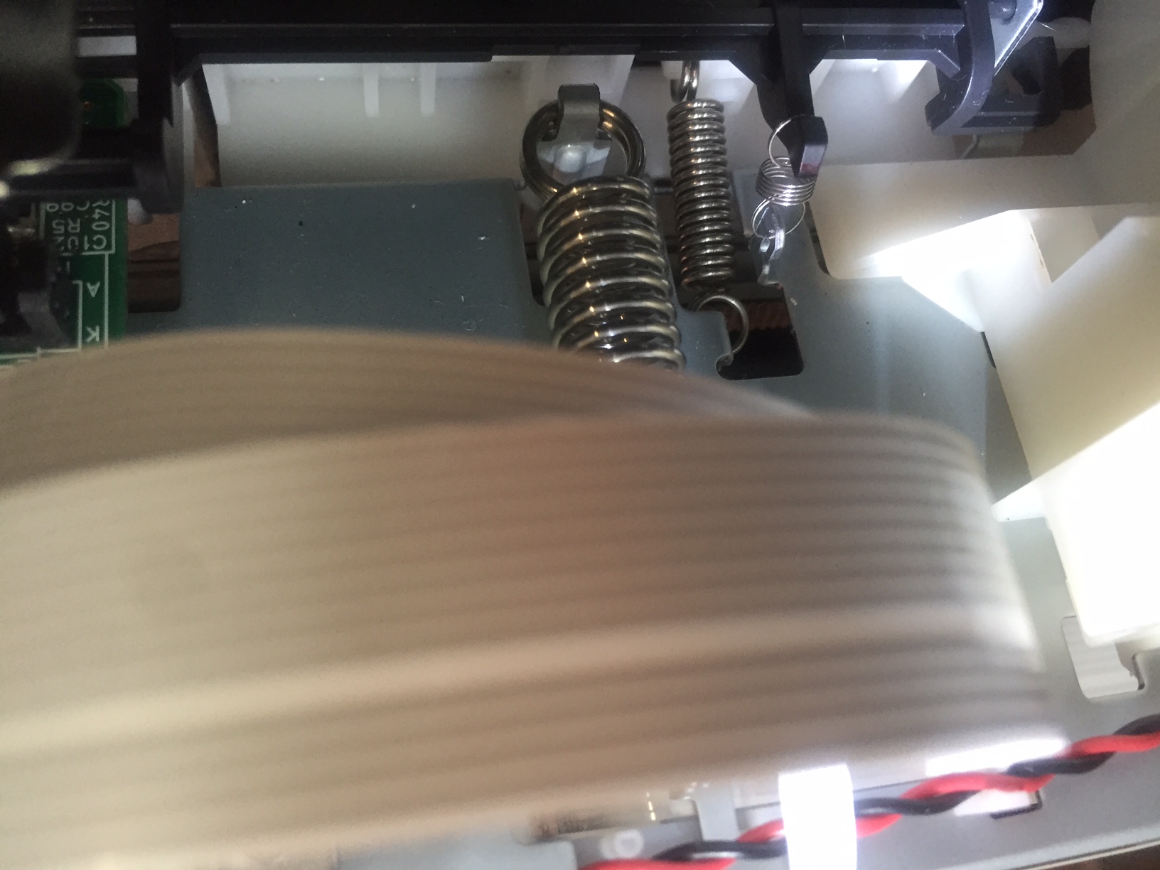

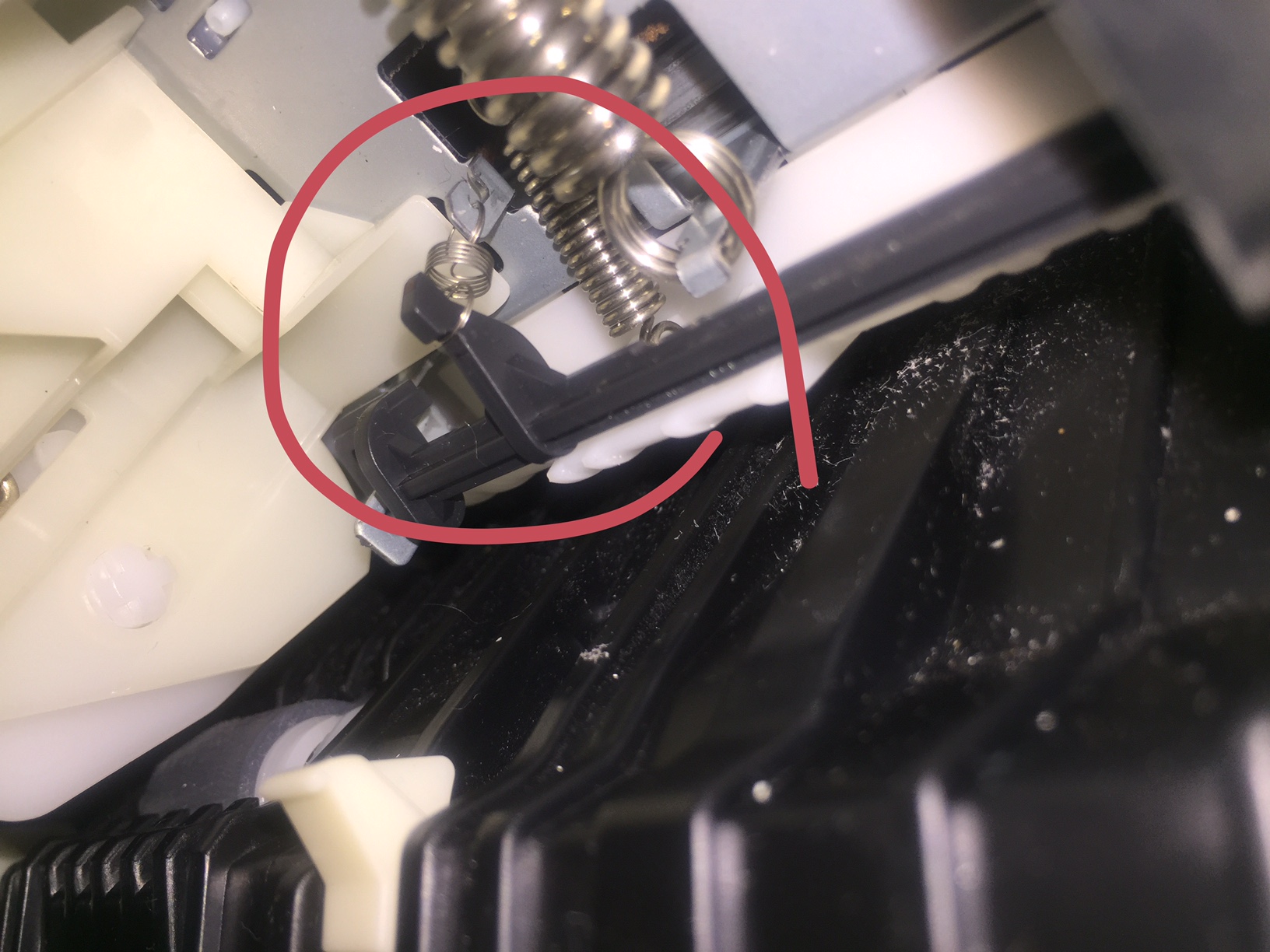

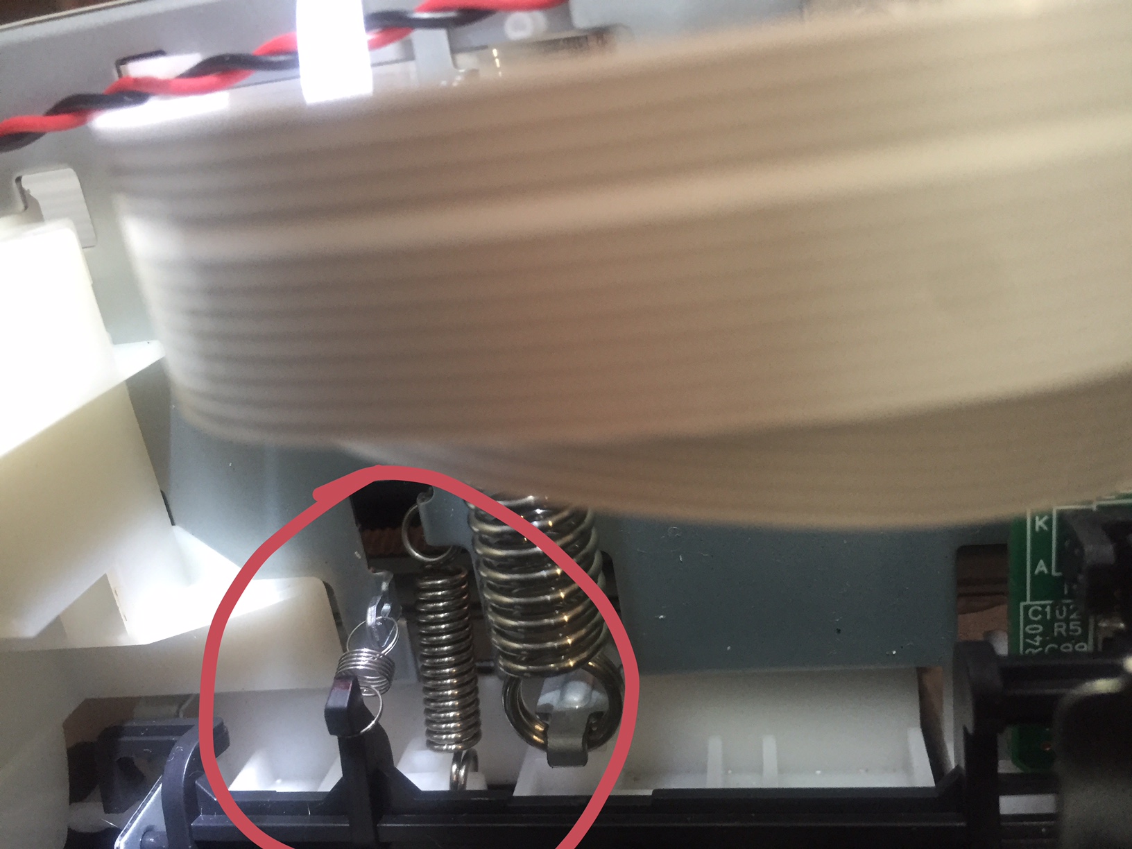

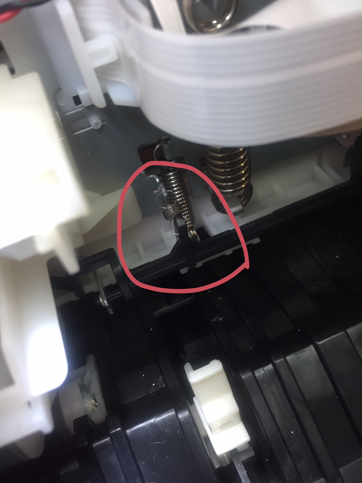

У меня теперь другой вопрос: как она крепится к флажку?
Буду премного благодарна, если кто сведущий подскажет (вторые сутки с бубнами пляшу) ...
МФУ Epson Expression Home XP-435
|    Сообщение #3 Отправлено 31 августа 2017 - 07:04   kristi-095
Просмотр сообщенияkristi-095 сказал:
Справилась.
Может кому поможет визуализация:
Прикрепленное изображение: 2.JPG Прикрепленное изображение: 1.JPG
Прикрепленное изображение: 3.JPG Прикрепленное изображение: 4.JPG
