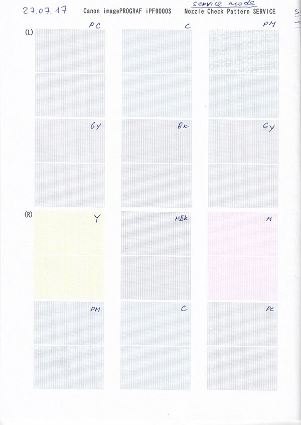

Начал эксплуатацию бу-шного ipf9000s.
1. Вопрос по тесту дюз.
Цвета PC и С заправлены черным. А PM (Photo Magenta) заправлен нормальным родным цветом, но печатает почему-то черным... В ПГ поступает правильный цвет, в ПГ внутри находится правильный.. а печатает черным. При промытии ПГ промывается этот цвет плохо. 2 раза из-за него отказывался печатать, что проходило после прочистки. На тесте в сервисном режиме "service - adjust - nozzle" видны дефекты. Заправлено все пигментным DС tecом. Как так получается, что тест печатает не тем цветом?

  • Прикрепленное изображение: 17-07-27-Service_nozzle-ph.jpg
