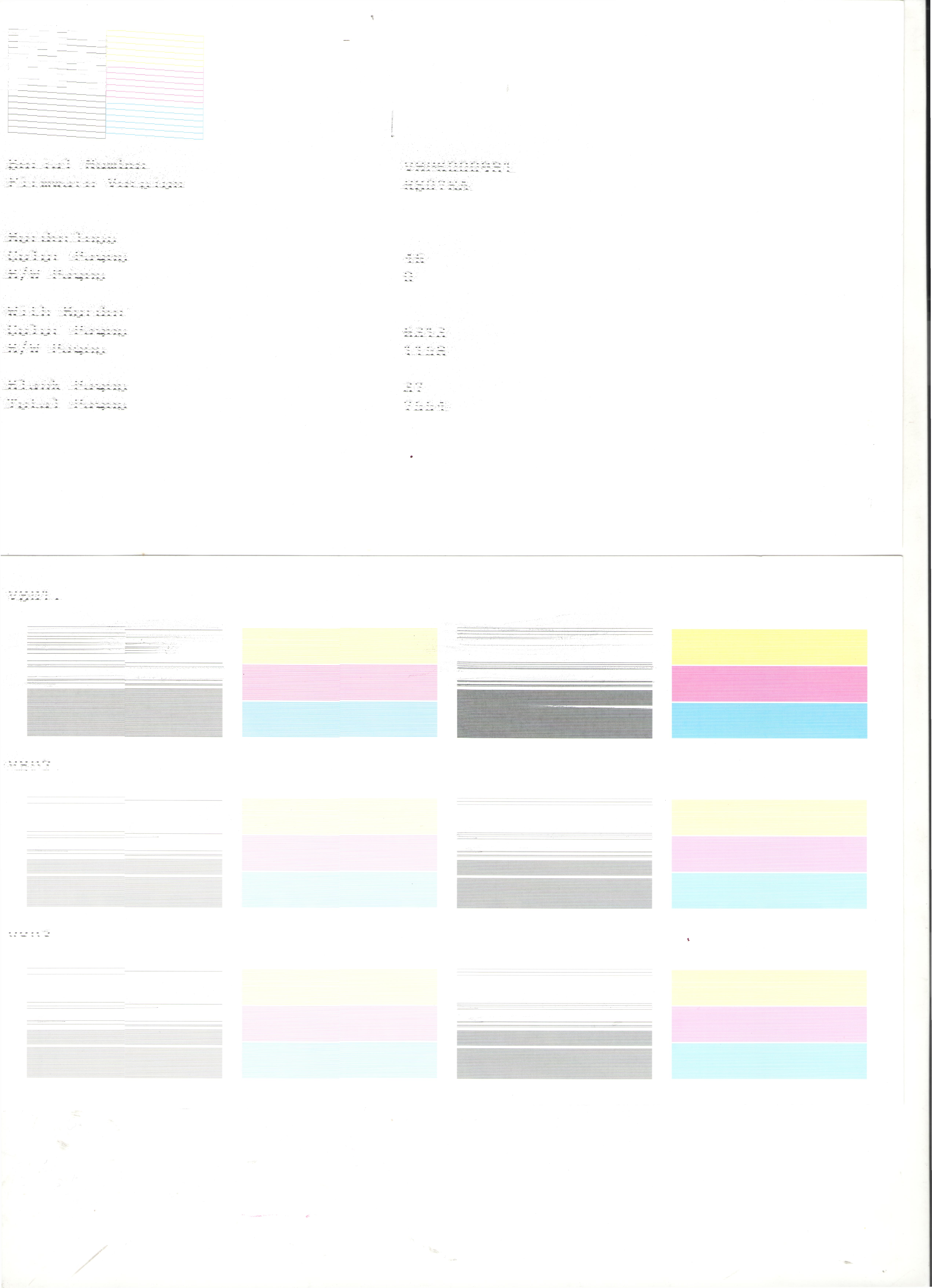

| Сообщение #4 Отправлено 27 июля 2017 - 12:40
Вот сканы тестов и пример печати грамоты БЕЗ добавления чёрного текста (рисунка/надписи/изображения).
Кто-то скажет нормально, но без чёрного цвета - вообще невозможно.
Вариант "иди в сервисный центр" - уже пройден: уже относил в местный сервисный центр, где мне якобы исправили, но при первой же печати проблема появилась заново. Деньги вернули.
Ближайший сервисный центр в г. Абакан (или Красноярск), что в 600-800 км. от меня.
Трубки перепроверял - нигде не пережимает, не перегибает.
Быть может дело в контейнере донора? Какие типичные или атипичные неисправности могут быть в штатных донорах?
