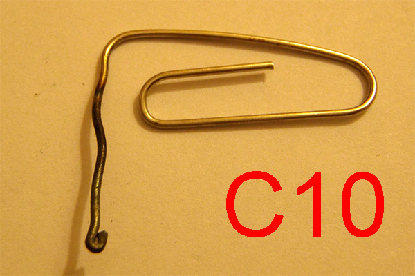

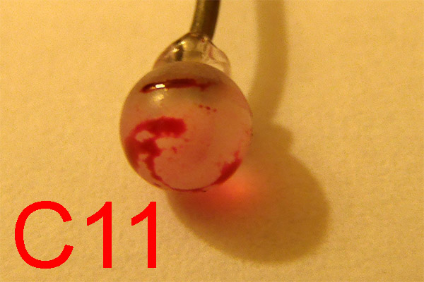

| Сообщение #13 Отправлено 28 июля 2017 - 19:16
Barranno (28 июля 2017 - 19:07) писал:
Я пробовал на своих картриджах вынимать шарик, у меня получилось только сломав шарик...
А как Вы его вынимали? Я достал 10 шариков из 10 картриджей, по два раза пять картриджей перезаправил и не столкнулся с какими-то проблемами. Ну может, бывает шарик в своем родном отверстии провернется, так, что лунка вбок уйдет,то шилом легко вертикально лунку поставить можно и дальше шуруп крутить. Как шарик в отверстии под действием шурупа начал вращаться - можно тянуть наверх, шарик пойдет следом.
| Сообщение #14 Отправлено 28 июля 2017 - 19:24
Futureworld, Да я наверное плохо инструменты подготовил, пробовал сначала скрепкой горячей, не получилось, потом шуруп вкручивал, но вроде как шурупом у меня шарик ломался.
| Сообщение #15 Отправлено 28 июля 2017 - 19:41
Barranno
Я сразу приготовил этот простой инструмент - припаял шуруп на конец отвертки (жало у отвертки надо оставить небольшое - 50 мм или около того, крепче в руке будет сидеть; у меня длиннее, но лень переделывать, и так привык). Шуруп мебельный, короткий, что-то типа 3х10, с острым носиком. Крутить шарик не надо насквозь, он раздуться может в отверстии, заклинить. Лучше чаще проверять, пытаясь вытянуть, в какой-то момент он выскочит. И со скрепкой должно получаться хорошо, петелька для удобного вытаскивания будет, главное, длинный конец не оставлять, чтобы ни за что не цеплялся; я так не пробовал, но опытные товарищи рекомендуют!
