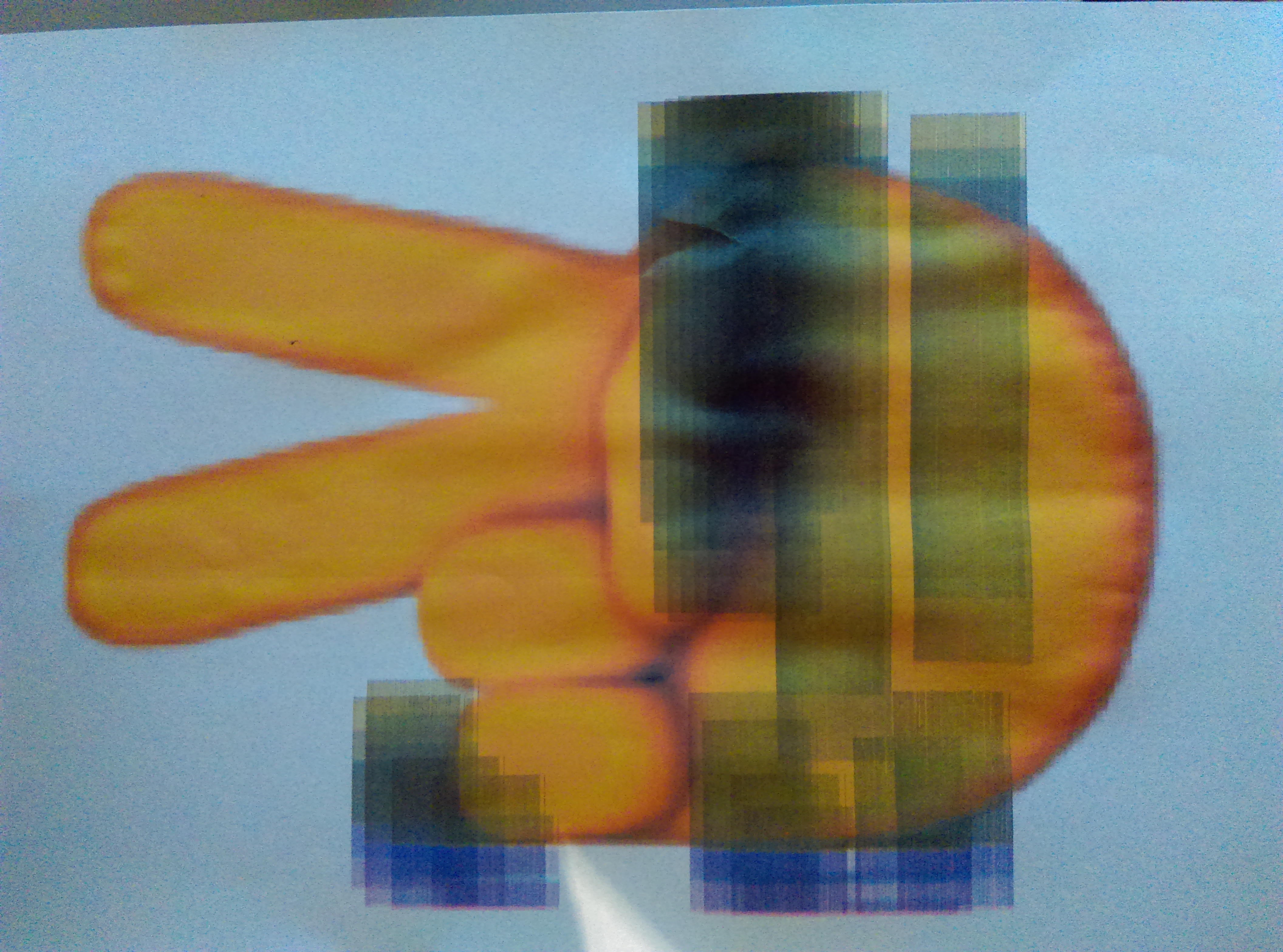

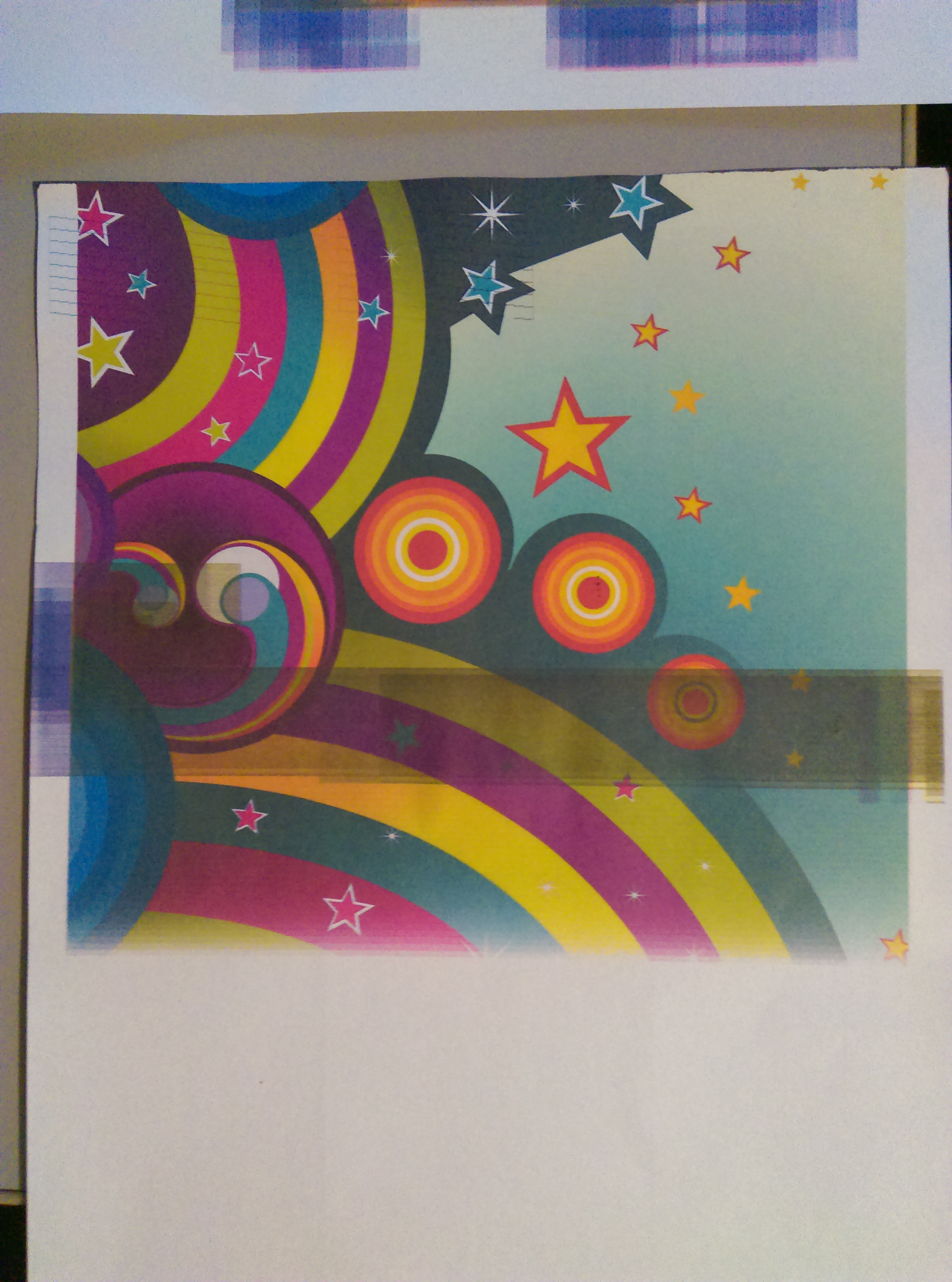

Доброго времени суток! Помогите разобраться в чем причина??? На всех режимах печати А4 непонятные полосы.Все тесты хорошие. Печать 10х15 отличная. Лента энкодорная чистая. Что это такое?
Прикрепленное изображение: IMAG1945.jpg Прикрепленное изображение: IMAG1947.jpg

Скорее всего короткое замыкание или в ПГ или в ее шлейфе. Принтер выключить, осмотреть шлейф на предмет протертостей, других повреждений
Снять ПГ осмотреть ее разъемы под шлейф, нет ли где влаги.

Не скорее всего, а точно - замыкание. И не обязательно короткое.
|    Сообщение #6 Отправлено 30 июля 2017 - 17:20   Coller56
Большое спасибо за советы. Действительно короткое замыкание. Передернул все шлейфы на голове, помогло но не надолго, через день тоже самое началось. Так как есть донор epson p50, поставил шлейфы от него :biggrin: Работает как новенький! Еще раз спасибо :biggrin:
