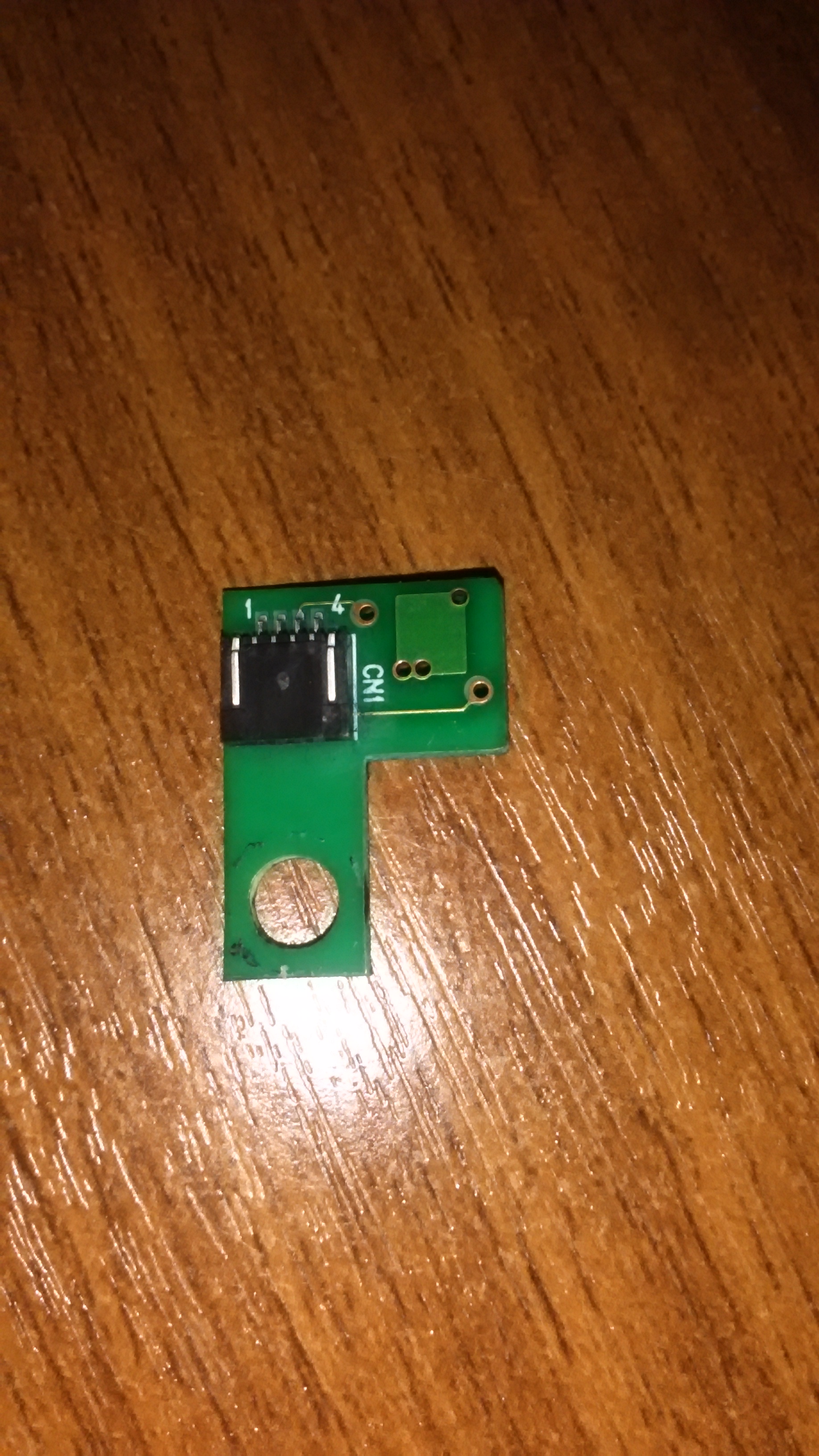

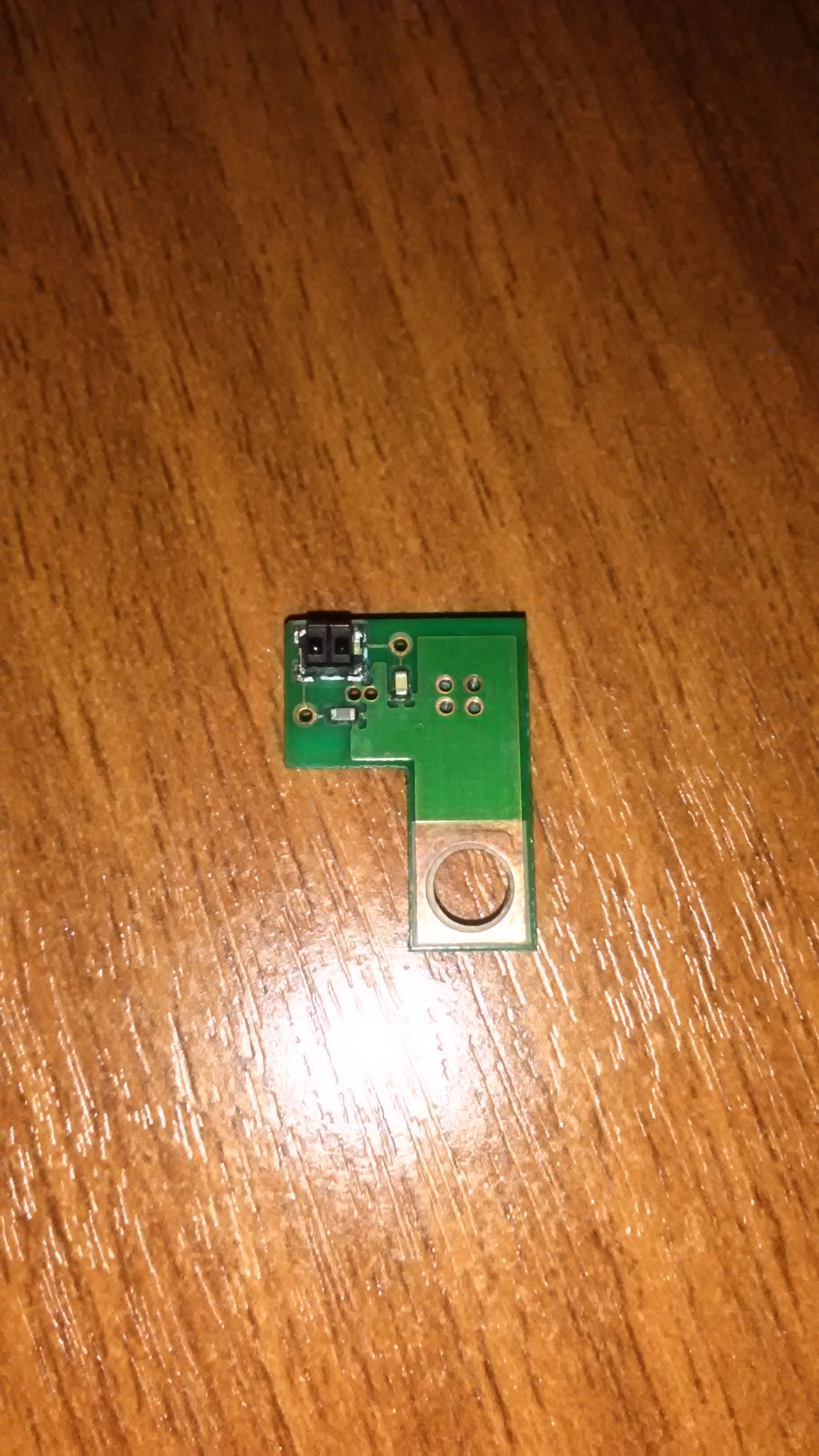

Здравствуйте. Не исправен датчик каретки(2154774 Датчик) xp-605. Одна половина прозванивается, вторая нет. Посоветуйте где можно приобрести. Спасибо.
  • Прикрепленное изображение: IMG_20170724_234251.jpg
  • Прикрепленное изображение: IMG_20170724_234259.jpg

А вторая как бы и не должна, это оптопара работает на отражении и тот который прозванивается это излучатель (светодиод) а тот который нет (фотодиод) должен открываться при попадании на него света - скорее всего вот инфракрасного источника а может и ультрафиолета, точно не подскажу. Если от лампы накаливания или огня от зажигалки сработает значит в инфракрасном диапазоне работает.
