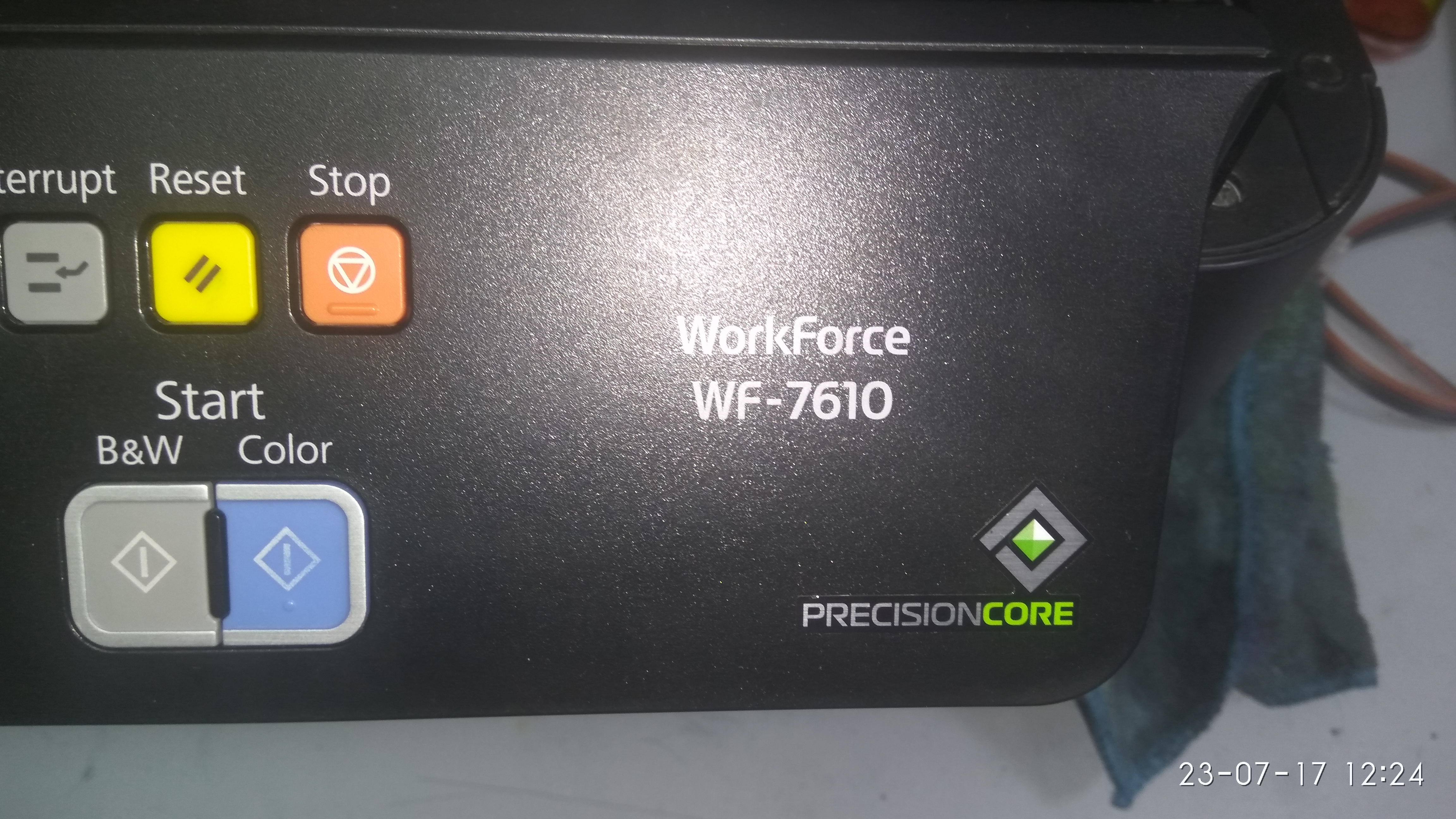

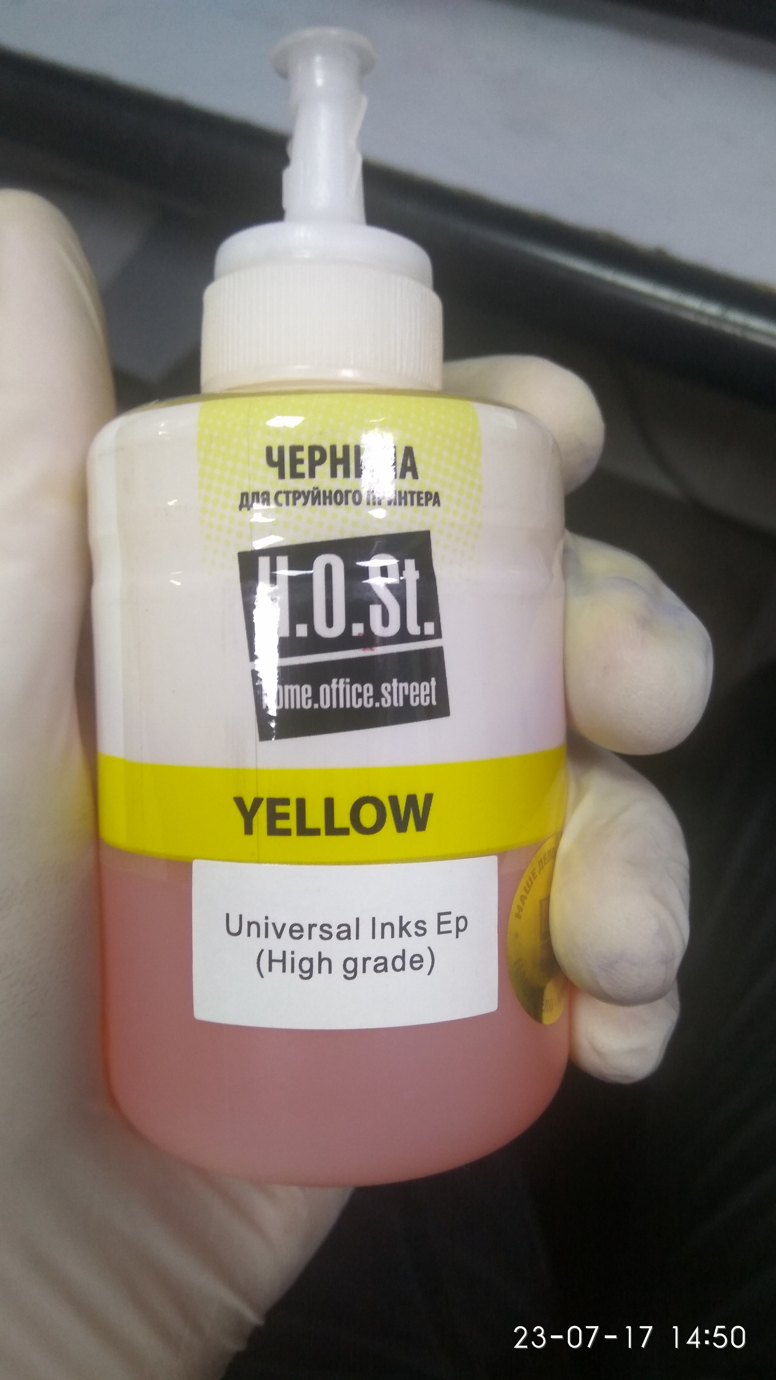

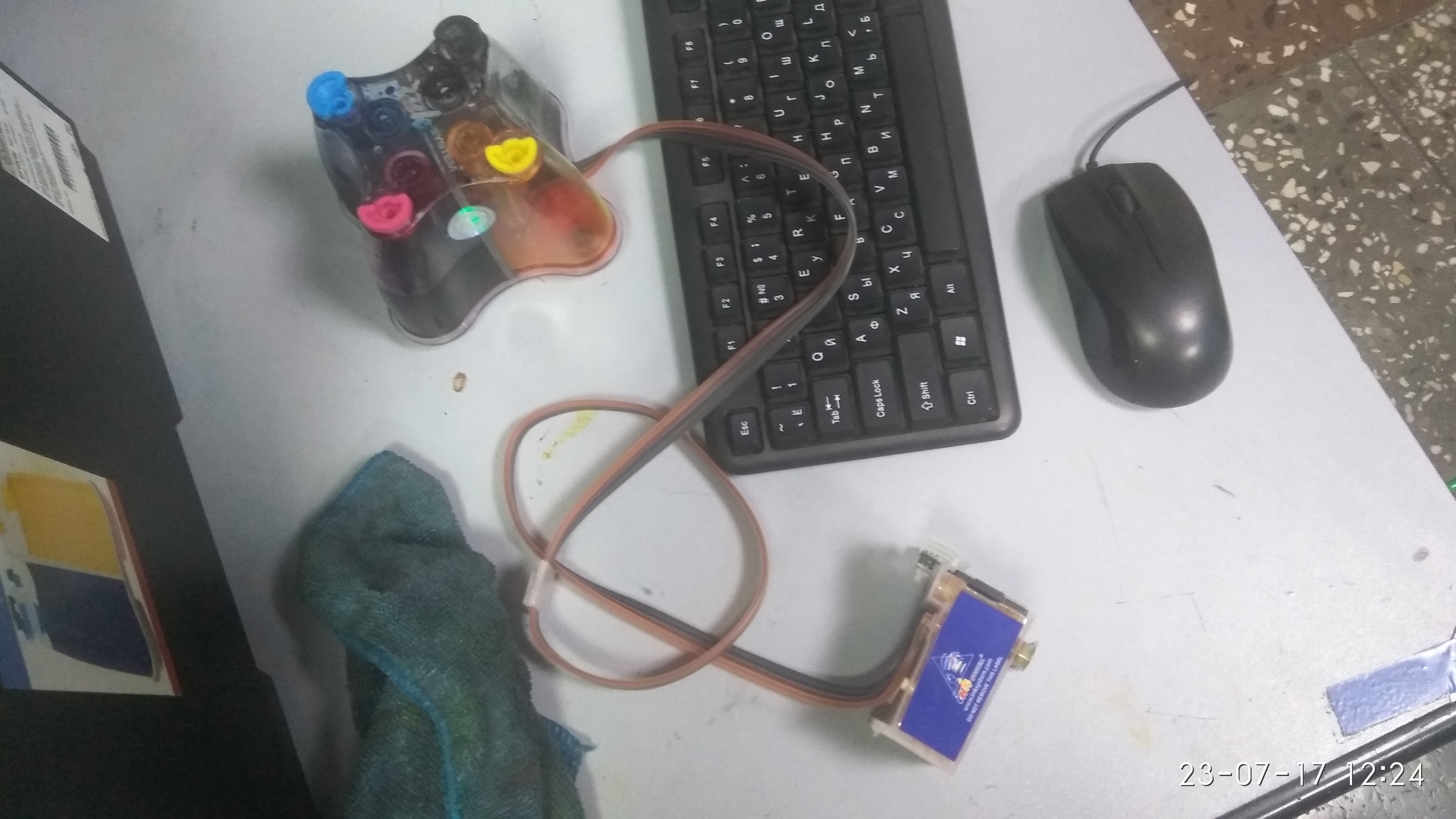

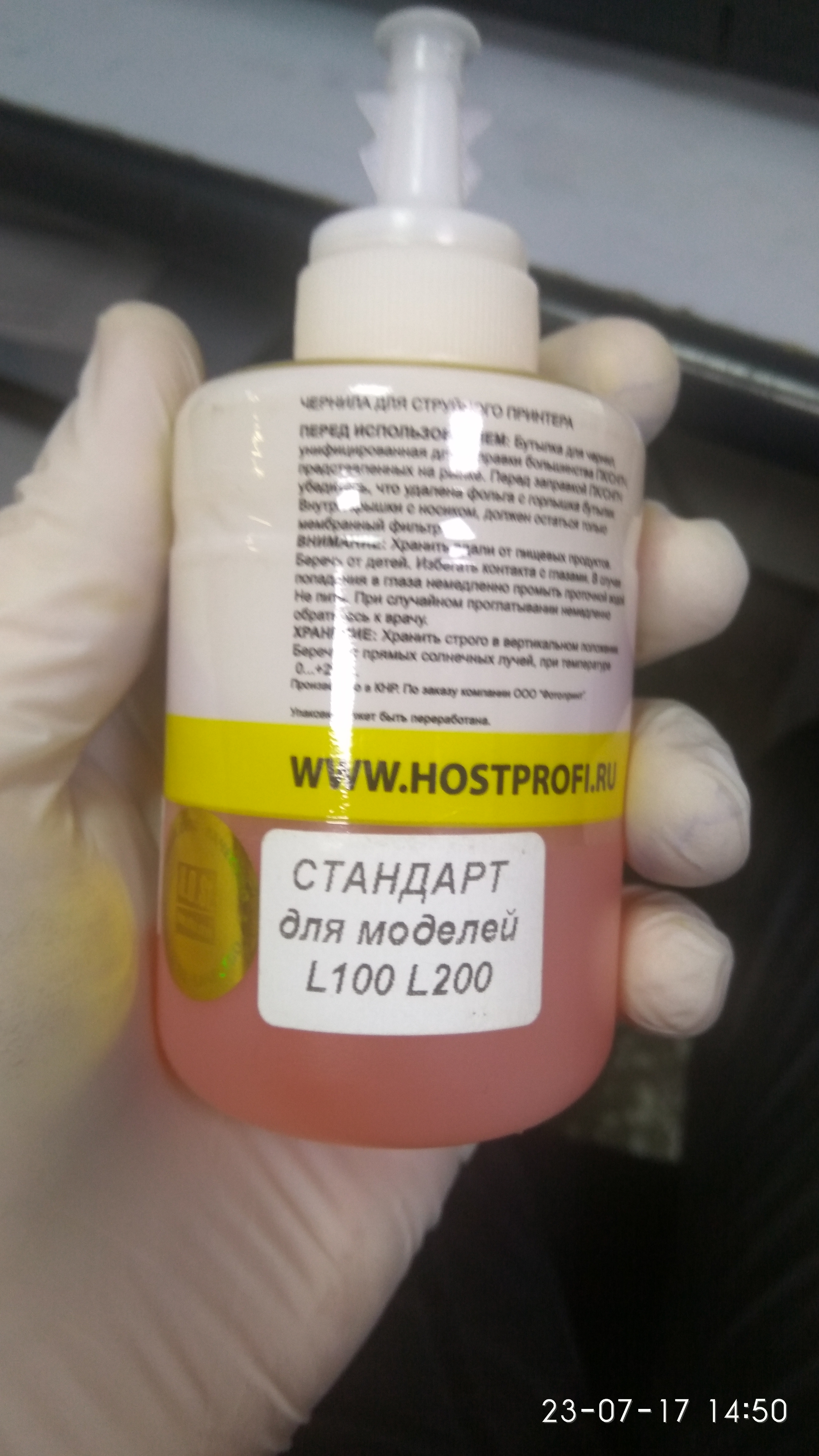

Всем привет, что касается струйных аппаратов, то я самый что не на есть новичок. Подскажите пожалуйста epson workforce wf-7610 к нему подключен снпч, и в нем почти закончилась желтая краска.
1)Я не знаю какой краской его заправляли, и если я залью в него краску желтую для моделей epson L100 и L200 (краски для четырех цветных аппаратов), будет ли он хорошо работать или произойдет какое смешивание цветов?
2)в случае заливки краски нужно ли опустошить отсек в снпч ?

у вас снпч от инксистем, почему бы у них не спросить?
|    Сообщение #3 Отправлено 27 июля 2017 - 10:27   unling_3
WWM, позвонил разобрался . спасибо)

Вообще на будущее. В epson два вида чернил водорастворимые и пигмент. Смешивание по типу не опасно...Ради эксперимента смешал 6 видов водорастворимых чернил от разных производителей и проверил их на трех принтерах(epson sx 130, epson tx650 и epson xp207) все отлично работало. Видимых косяков не наблюдалось. Дюзы чистые, полос при печати не было. Другое дело если чернила старые 2-3 года и смешать их со свежими. Вот тут могут возникнуть проблемы.
|    Сообщение #5 Отправлено 16 августа 2017 - 08:44   Pavel Sapa
mkm, полностью с вами согласен, смешивание чернил одинаковой консистенции но разных марок допустимо, при условии что их срок годности примерно одинаков.
