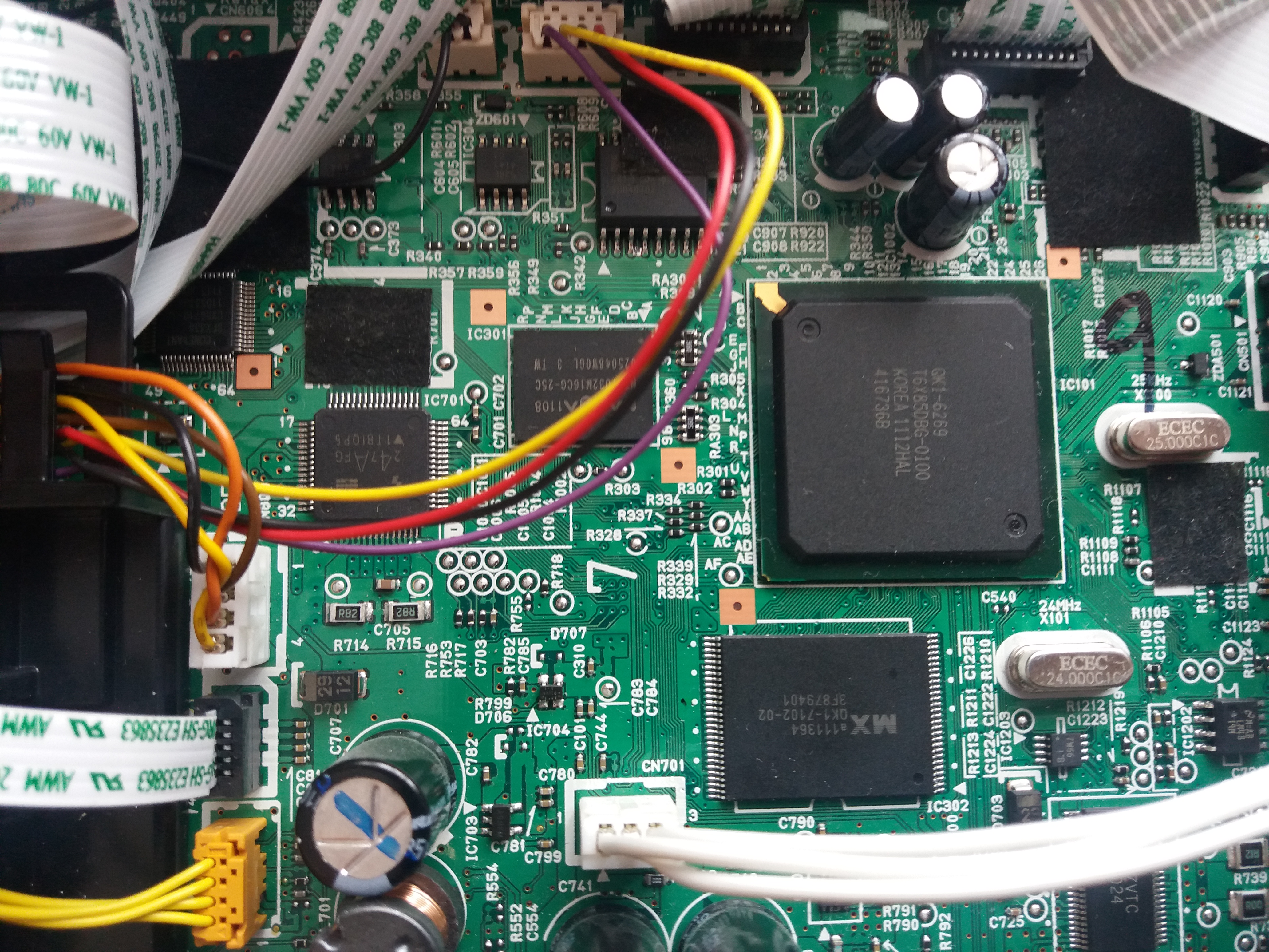

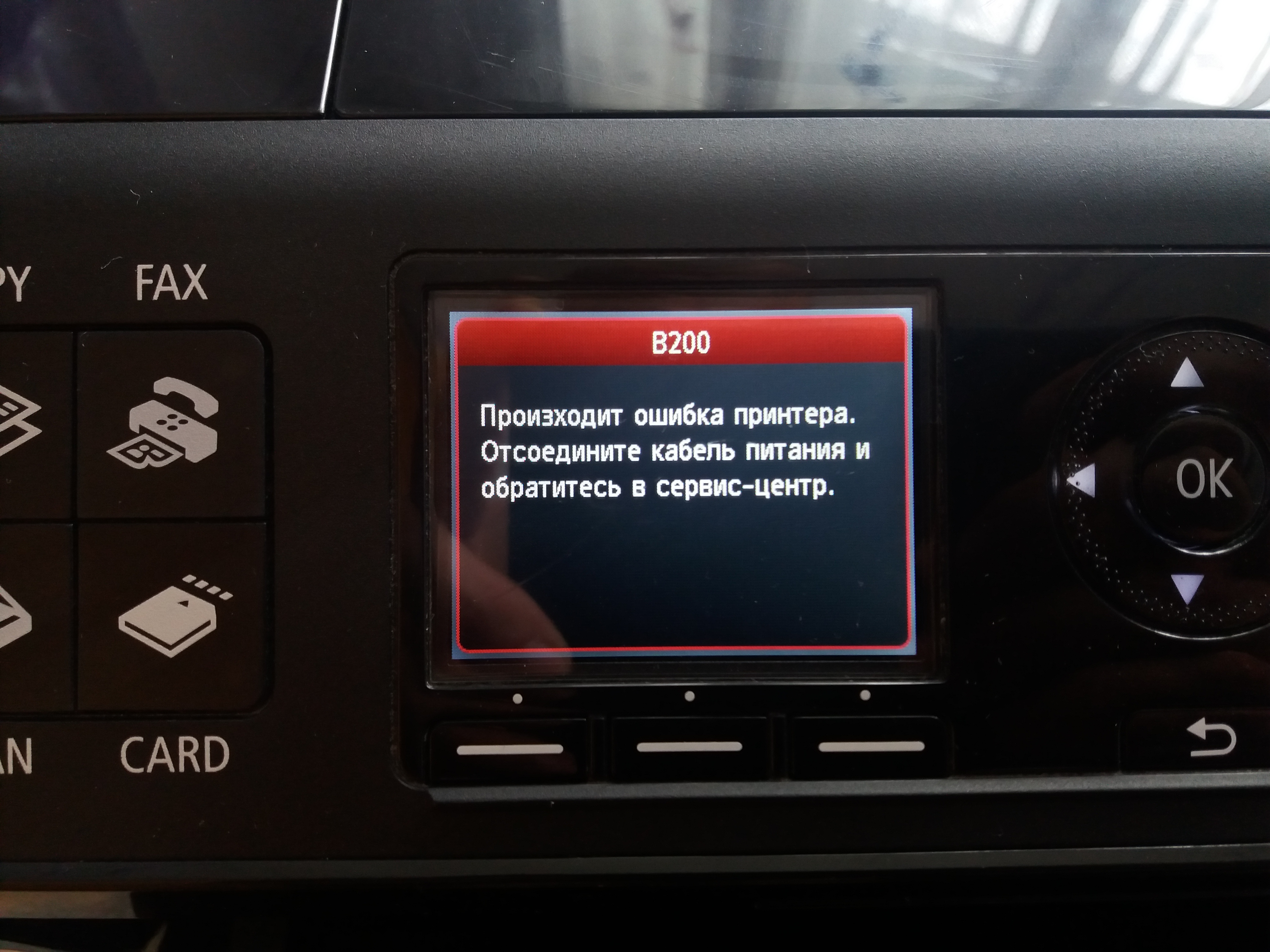

Всем привет! Имею принтер Canon MX420 который мне верно отработал 5 лет. Все началось с того, что стал плохо печатать черный картридж (оригинал) просто долго не печатал и засохли сопла (скорее всего). После покупки нового картриджа поработал буквально неделю и выскочила ошибка В200. Я сразу подумал, что накрылся новый картридж и подбросил старый, но ситуацию это не изменило. Он сразу работал как и раньше при включении журжав сканер и щолкало в середине, а потом со временем он полностью затих и после включения на экране появляется Canon и сразу ошибка В200.
После поиска в гугле, нарився на то, что это достаточно серьезная проблема и в большинстве случаев летит ПГ, или БП. У меня 2 картиджи и ПГ как таковой не имеет потому что она на самых картиджах (могу ошибаться).
Первое чем я занялся это Проверка БП. Он в режиме дижурнки должен выдавать 8 в. и когда подается на середгний контакт +3.3 в. он начинает выдавать 24в. - это все я проверил с имитировав +3.3 в. с ЛБП, так как с стороны платы не подается 3.3 в. блок заработал и начал журжать сканет и начало щолкаты в середине.
Схемы в сети не нашел. Посмотрев на плату я понял, что здесь я без помощи я точно не разберусь. Буду очень благодарен за помощь!
