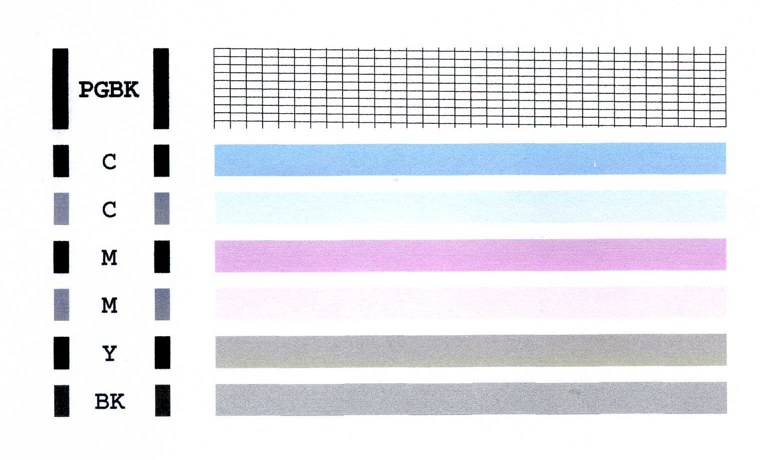

Здравствуйте уважаемые. Долгое время старичок ip4200 работал исправно. Но в последнее время приболел. Скан теста дюз прилагаю. В желтый идет черный. Менял разные катриджи, результат тот же, только чернила разные подмешиваются, то желтый идет во все цвета, то малиновый. Ну на данном скане черный помоему на все цвета повлиял чуток. Так вот что это может быть? Капа исправно чернила отбирает, пузырений от туда нет (думаю парковочный узел в порядке). Может ли резинка под соплами такой эффект давать?

А если сделать прочистку и начать печатать, то что будет?
| Сообщение #4 Отправлено 23 июля 2017 - 21:01
После прочистки все ОК, тест в номре, но после того как постоит минут 10 опять подмешивание, чем больше стоит, тем большее проникновение.
Поменял желтые чернильницы (чернилами заполнена только губка), стал проникать пурпурный во все кроме синего. Разобрал принтер посмотрел помпу, помпа в норме, отсос чернил через трубки происходит. Не знаю как проверить герметично ли прилегает капа к площадки дюз.
| Сообщение #6 Отправлено 23 июля 2017 - 21:56
Поможет ли промывка резиновой прокладки между каналами и соплами? Тут где то натыкался на такую рекомендацию.
| Сообщение #7 Отправлено 23 июля 2017 - 22:27
Не знаю. Мне кажется проблема в самих внутренних резинках между каналами, кто знает что с ними стало за столько лет, думаю в этом случае не поможет. Если можете разобрать, и не лень, почему бы не попробовать, вдруг с чистыми резинками какое-то время будет всё хорошо.
