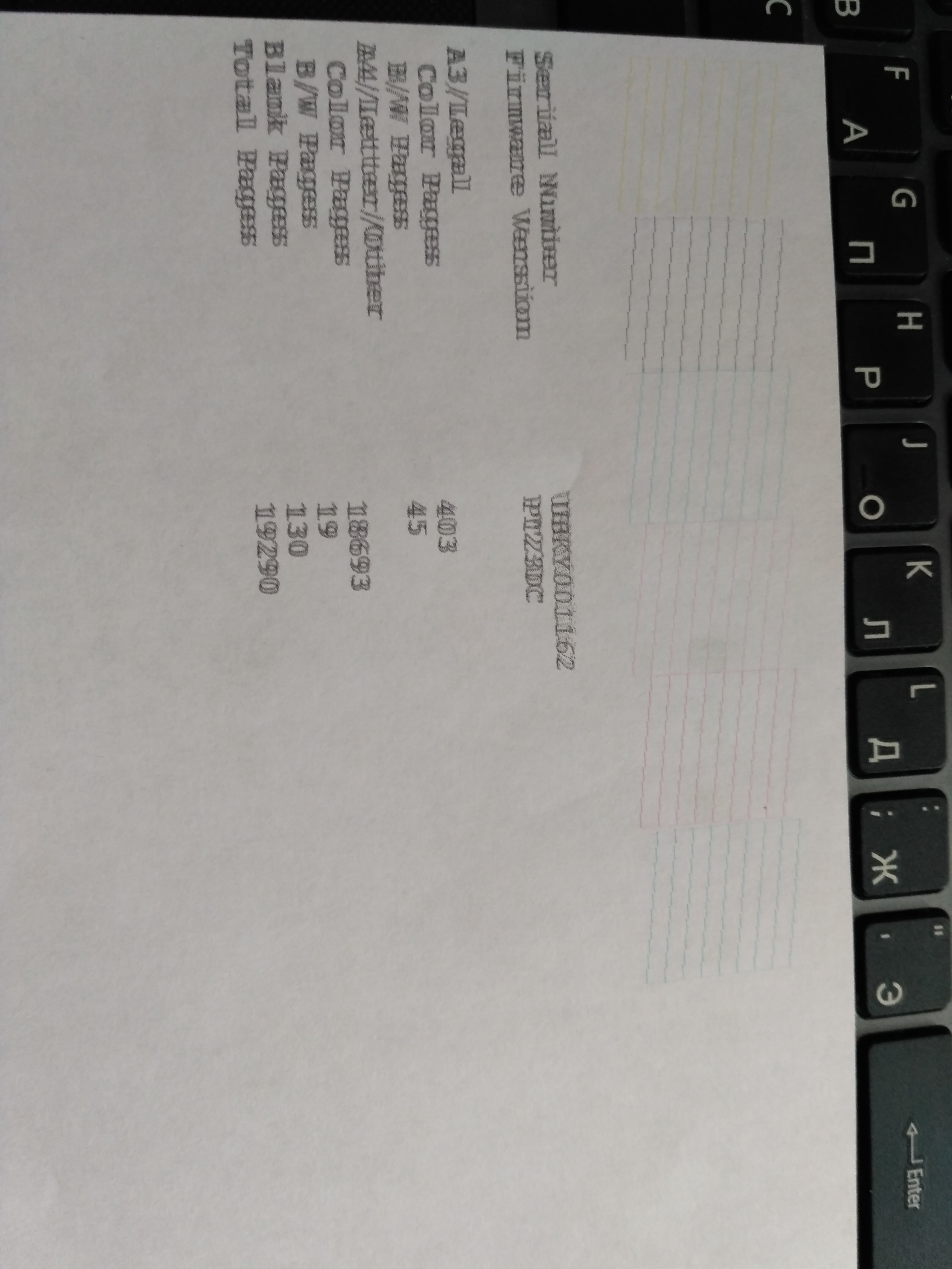

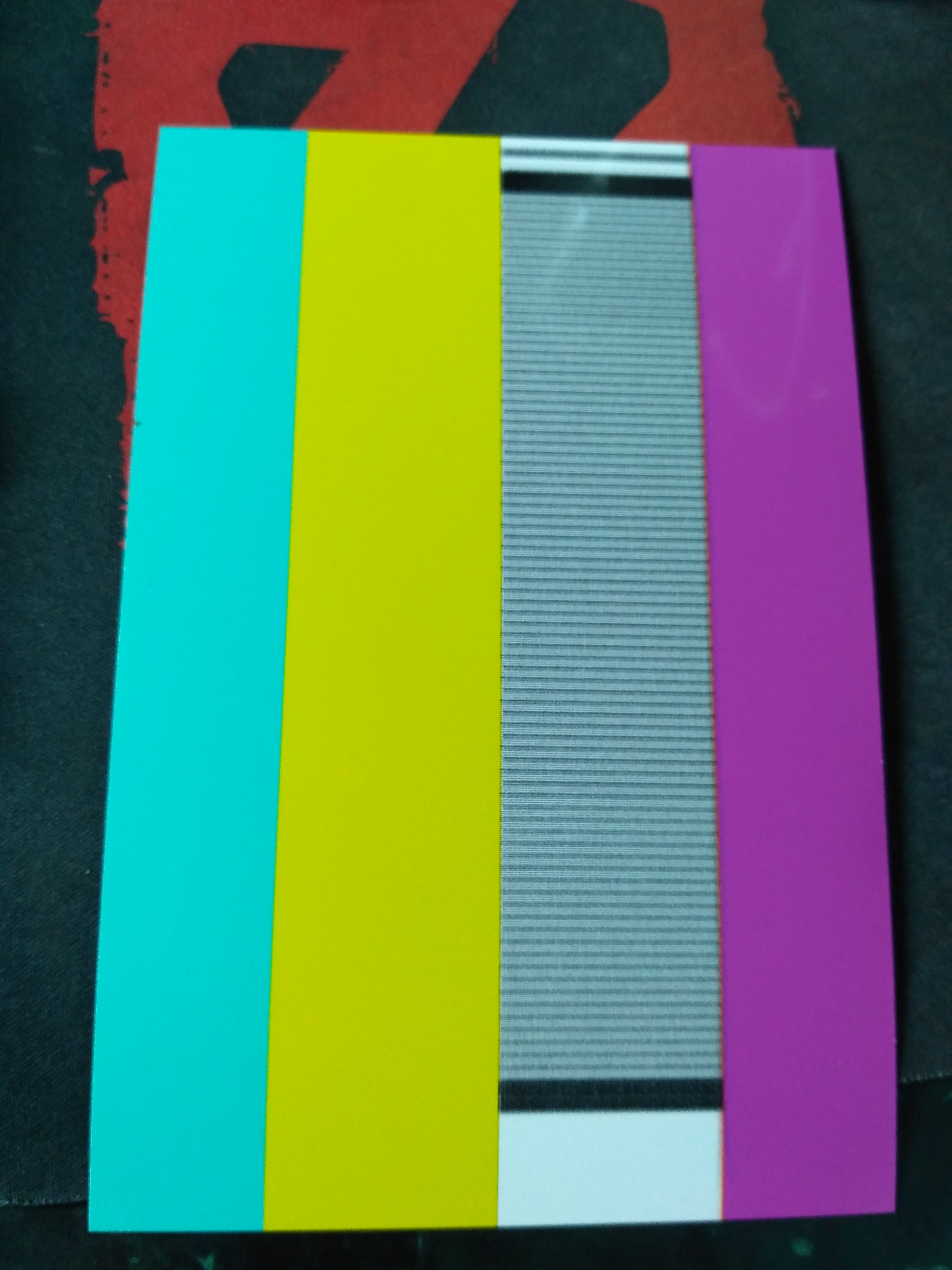

Печатал 2 года, печатаю не много, но принтер не простаивал, ежедневная печать как минимум пару фото. Подобрал для себя пару чернила Хамелеон - бумага Ревкол/Ломонд. В один прекрасный день практически во время печати начал полосить черный. Прочистка, прокачка, промывка головы не помогла. Относил в ремонт, не помогли.

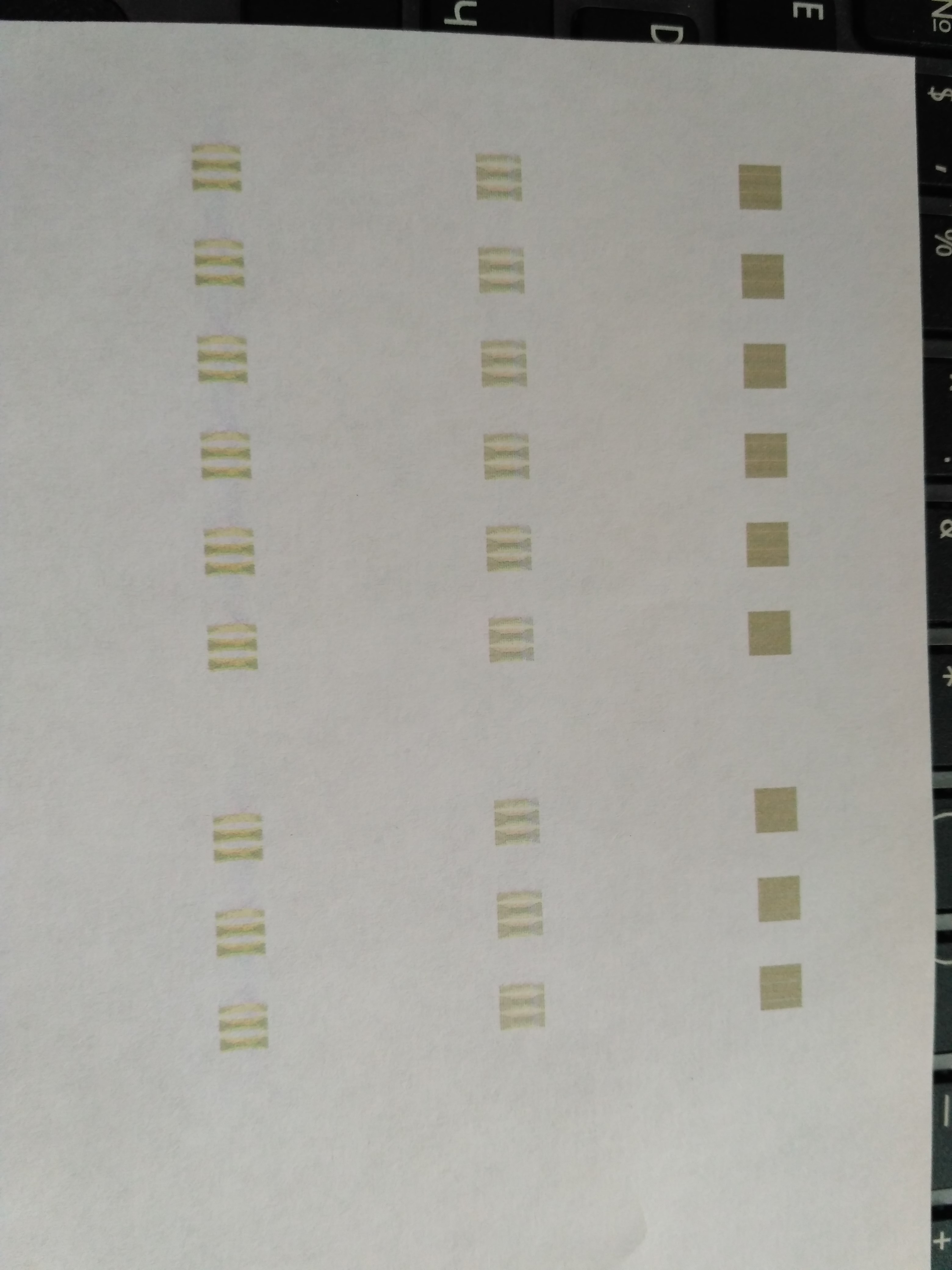

Отпечаток цветов прилагаю, черный странно полосит и пылит при этом. Так же на всякий случай - тест дюз и попытка калибровки, цифры на калибровке вообще не напечатал.
Буду очень благодарен, если поможете в разгадке проблемы.
L1800 проблемы с черным - полосы хотя тест дюз полный

Урсун, вам уже дали в соседней ветке кучу советов, начните с читки энкодера, проверьте чернильный тракт, там дальше будет видно. Проблема не в чернилах Хамалеон, сам ими пользуюсь.
| Сообщение #4 Отправлено 21 июля 2017 - 11:00
Урсун, В таком состоянии принтера калибровку вообще лучше не трогать.
Попадалось подобное двоение но только на L800 и Р50 - чистка энкодеров, смазка, бубен и подобное не помогало. Помогла в обеих случаях инициализация ЕЕПРОМ.
Как у Вас и что поможет трудно сразу так сказать, нужно пробовать. Сохраните для надежности перед этим свой ЕЕПРОМ.
| Сообщение #5 Отправлено 21 июля 2017 - 11:22
| Сообщение #6 Отправлено 27 июля 2017 - 13:15
Если двоится изображение то это однозначно энкондерная лента. Протрите и дайте подсохнуть. По поводу полосит. Повторюсь очень часто за 1-2 года не большой нагрузки в Картриджах падает давление. Достаньте его из ПГ и посмотрите. ТАм прозрачная пленка и все будет видно. Если чернил нет то шприцом подтяните ...Не стоит лезть в прошивку принтера...За 5 лет ремонта и обслуживания принтеров не разу не видел, чтобы полосил из за прошивки..Отсутствие Какого либо цвета вообще при чистой дюзе(во время прочистки вы отчетливо видите, как уходят чернила или жидкость)это да может быть связанно с электронникой, но ни как не с По самого принтера
