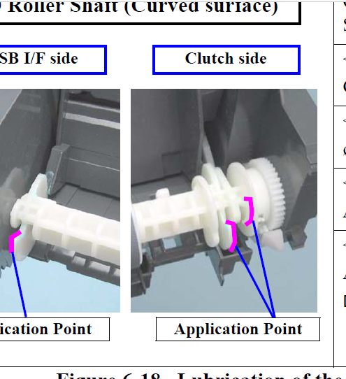

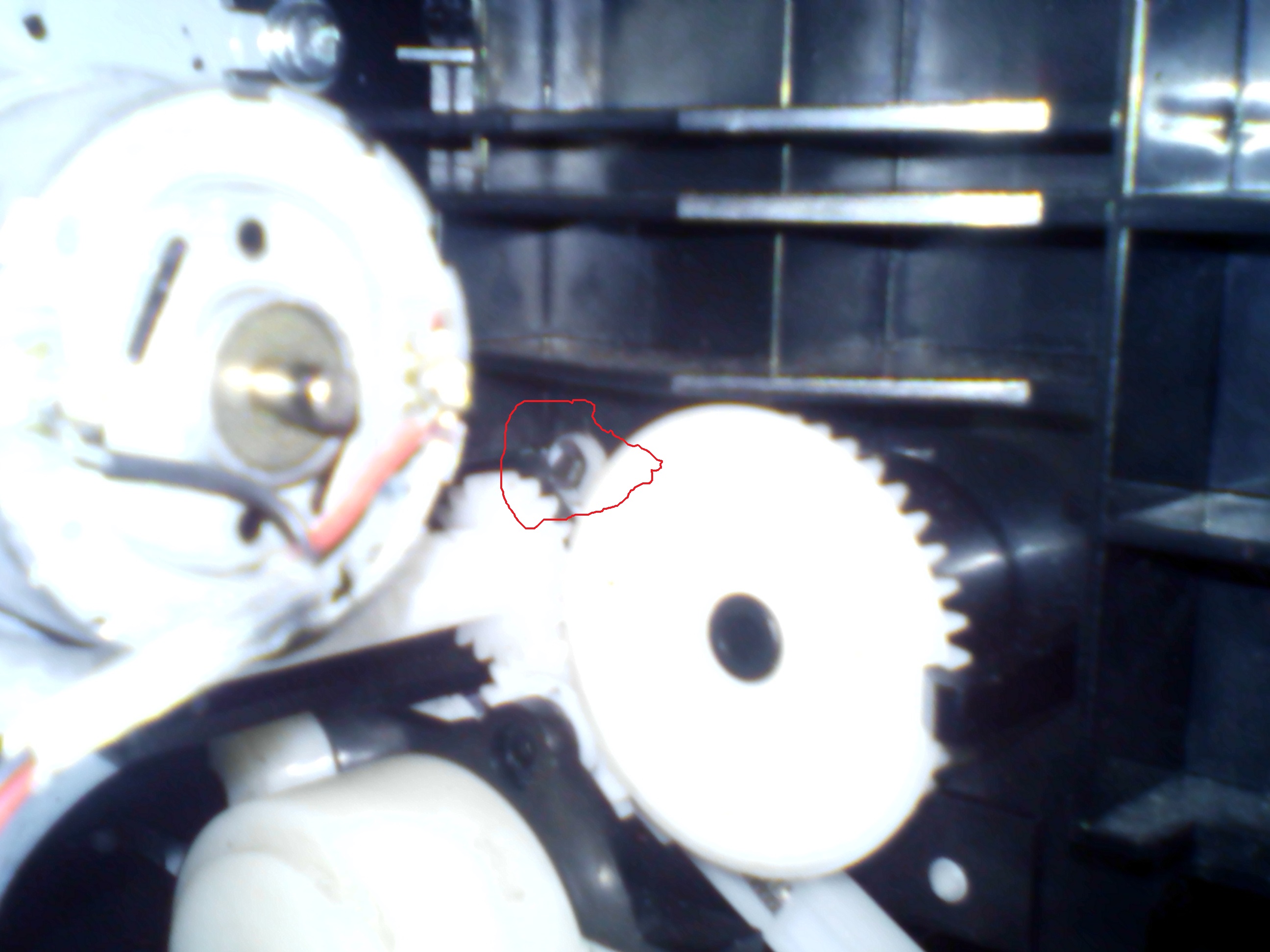

Alex_Ekb, я тоже не понимаю но --- на навеш рисунке слева все тоже как и у меня, справа тоже самое, только я не понимаю шестеренка справа должна вместе с валом крутится? у меня нет.
Видео с телефона почему то не загружает, пишет не имею прав сцуко((( Киньте намек хоть пожалуйста кудакопать!!!

А должен.
Снимите податчик, снимите редуктор, посмотрите как и чего там. Может валик этот от перегруза выскочил, или еще что поломалось.

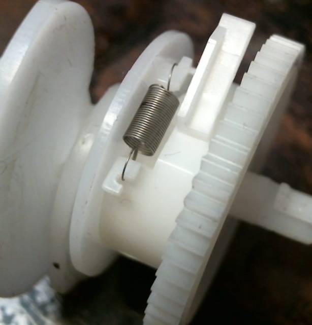

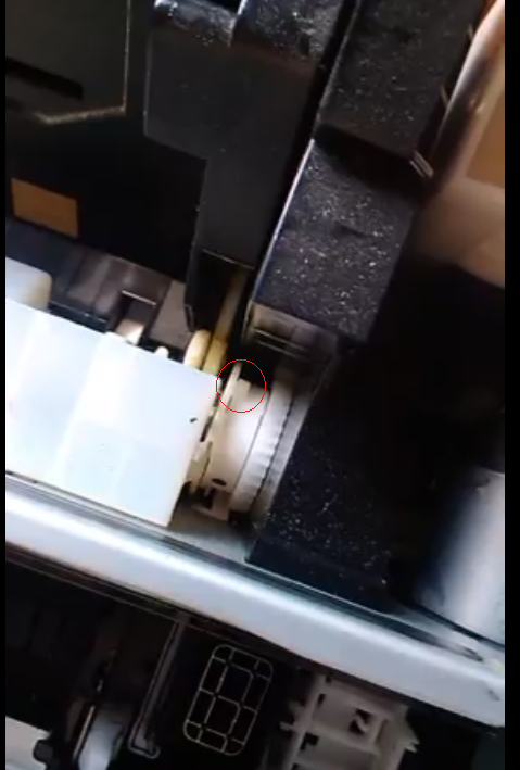

Проблема в муфте на лоток - посмотрите тут ничего не выскочило/отломилось.
Крутил привод вручную чтобы понятно было, лоток приводится в движение после короткого вращения шестерни муфты в обратном направлении.
Коротенькое видео на Я-диск положил, может облегчит разбор полетов )
https://yadi.sk/i/Qu8DI-AA3LFuGT
Ещё здесь посмотрите - не выскочило из зацепления.

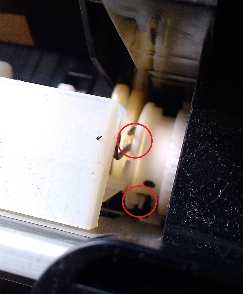

Alex_Ekb, вы не знаете какую роль выполняет вот та пружина которая у вас попала в красный кружок?
| Сообщение #16 Отправлено 21 июля 2017 - 12:56
Нет, все зацеплено
Вот тут я никак не пойму, мне кажется именно в этом дело. Пружинка вот эта вообще за что должна цепляться нижним концом? У меня она просто за вал задевает. По видео пока не разобрал, когда я кручу вручную вал у меня шестерня справа большая не вращается. А когда питание включено наоборот, шестерня крутится а вал нет. Планочка-крючок снизу вроде отходит у меня. Я даже делал печать а отверткой держал ее чтобы она не за стопорила вал, ни чего(((
gsn, я не знаю! Что это? Как она должна работать?
Вот видео, вал кручу рукой. в конце пытался эту пружину показать

| Сообщение #19 Отправлено 21 июля 2017 - 21:04
На нем, в исходном положении вала она внизу да и крючёчки под неё есть. На моем видео посмотрите там видно на 17 и 33 секунде.
| Сообщение #20 Отправлено 22 июля 2017 - 05:56
loskun (21 июля 2017 - 13:45) писал:
Да, на последнем видео, где ТС проворачивает вал в ручную, пружины нет.
