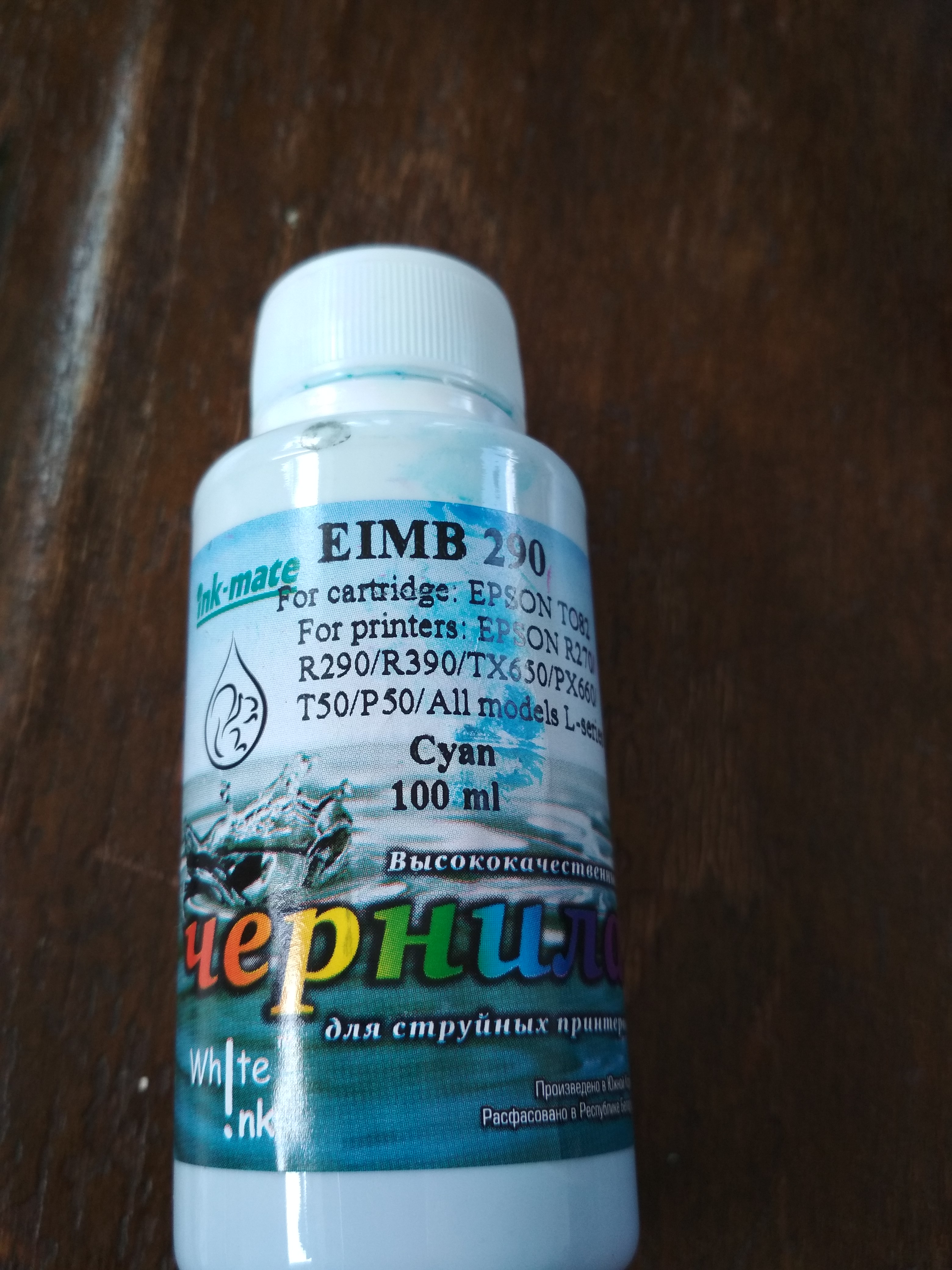

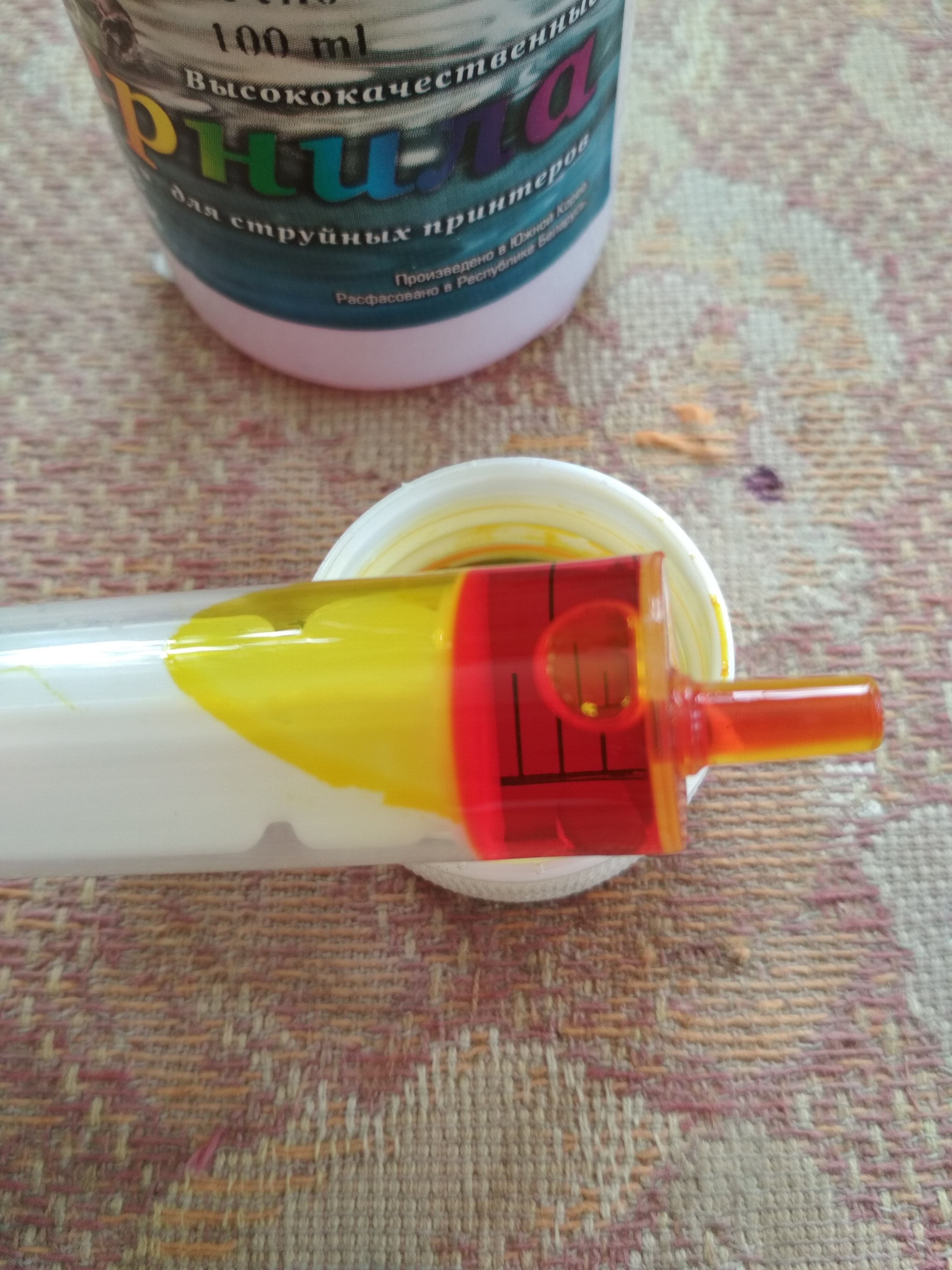

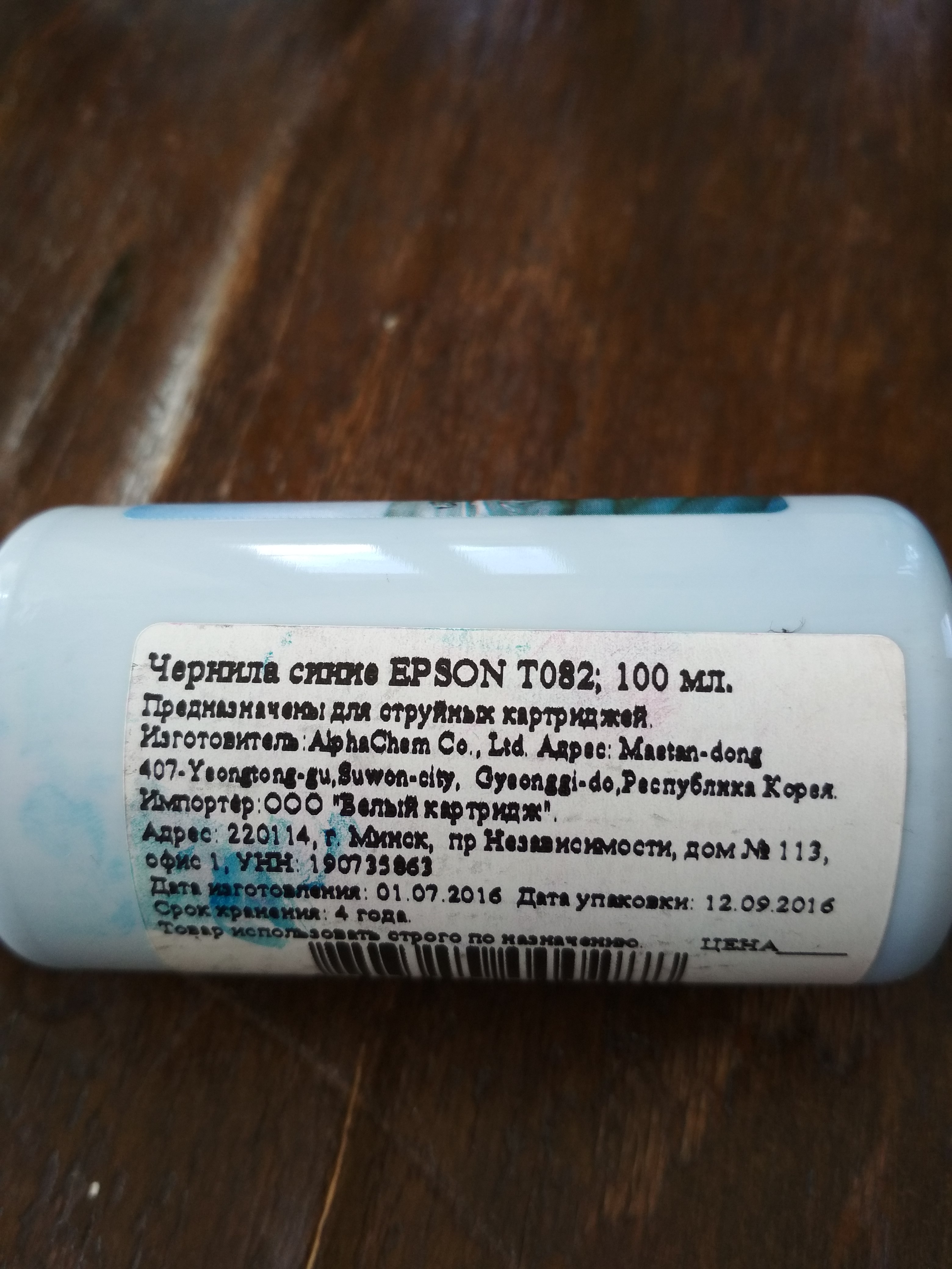

| Сообщение #17 Отправлено 20 июля 2017 - 12:45
| Сообщение #18 Отправлено 20 июля 2017 - 12:48
Мдя )
Собственно увидеть хотелось не бутылочки, а сами чернила. Наберите в шприц (или другую прозрачную емкость) немного желтых чернил и покажите.
| Сообщение #19 Отправлено 20 июля 2017 - 13:00
| Сообщение #20 Отправлено 20 июля 2017 - 13:08
amelishka, Ну судя по бутыльку , какой то левак , расфасовка однозначно не заводская . А судя по фотографии чернил в шприце - это самая обыкновенная водянка .
