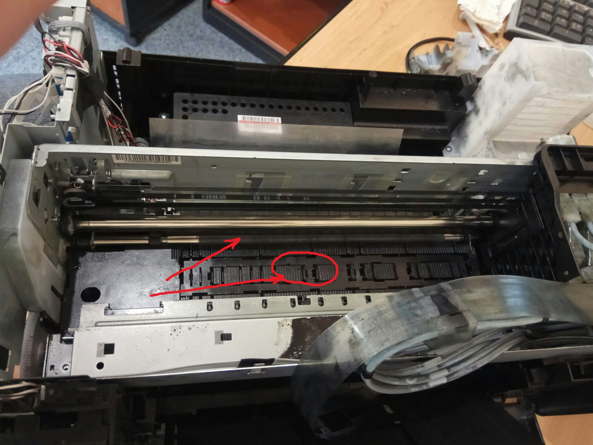

Помогите разобрать Epson L805 пачкается при проходе бумага
| Сообщение #1 Отправлено 14 июля 2017 - 15:28
Всем привет. Прикрепляю изображение. Красными стрелочками указал, что мне нужно снять. Зачем? Стал дико пачкать бумагу. Ролики подачи и все иже с ними, что легко снимается - снял и промыл, остались чернила на этом стержне (фиг знает как его зовут) и на пластике, который его собственно держит. Неужели надо целиком все разбирать или хитрость какая есть?
| Сообщение #2 Отправлено 14 июля 2017 - 16:01
Этот стержень валом протяжки бумаги зовется. Пластик и вал представляют собой один узел, снимаются целиком.
Но чтобы их снять навскидку нужно снять податчик бумаги, прижимные ролики, металлический кожух слева возможно каретку вместе с направляющей, разные датчики, пружины...
Если первый раз разбираете, то часа 1,5-2 на все про все.
Удаленно советом тяжело помочь, рекомендую разобраться с сервис-мануалом и делать все как в нем написано.
Судя по фото принтер у вас очень грязный, рекомендую разобрать "по винтику" и промыть все-все детали включая поддон. За исключением головки конечно. Ее защитить от пыли.
Кстати, памперс чистенький - как вы умудрились так уделать принтер?
