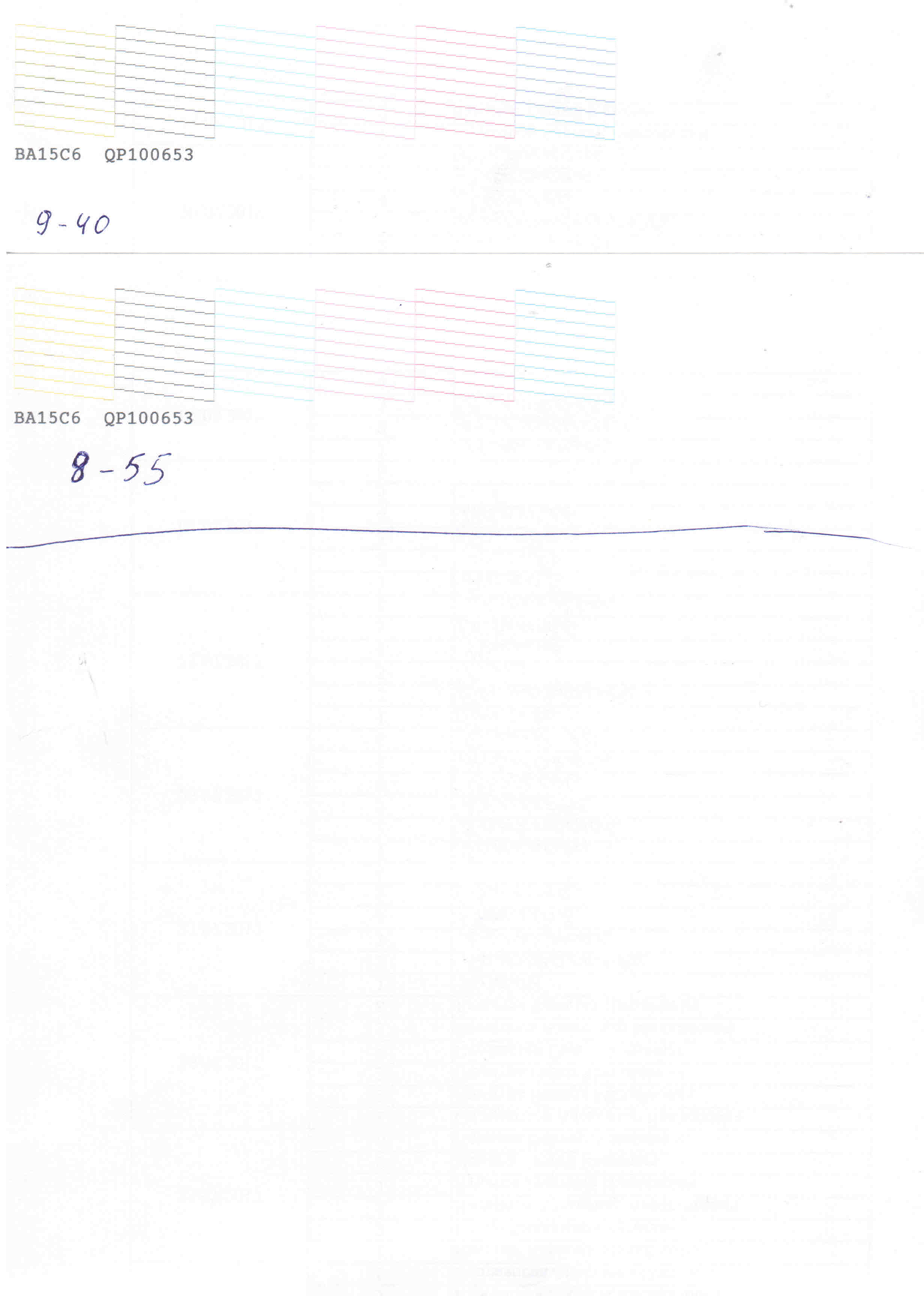

| Сообщение #6 Отправлено 14 июля 2017 - 05:51
texpc, Я, конечно не волшебник (только учусь), но исходя и увиденного могу (ИМХО) сказать следующее:
1. О каком засыхании Вы говорите? Все дюзы в обоих тестах на месте.
2. Ряд вертикальных точек между М и LМ наталкивает на мысль, что оригиналами там не пахнет.
3. В тесте 9:40 в жёлтых дюзах появляется чёрный, а в циане - мажента.
4. 3-5 тыс фото (это скорее положительный фактор, нежели отрицательный)
Теперь по пунктам что делать:
1. Засыхание - это когда часть дюз просто отсутствует, у Вас же все дюзы рабочие и это хорошо
2. Только сегодня знакомый принёс в ремонт L800 (который уже больше 20.000 прошёл), но заправляет всегда только оригиналами. Пока был в отпуске сын (14 лет) изучал устройство принтера и сорвал трубку слива памерса. Внутри болото, всё в чернилах - штанга, энкодыры, шестерни... Головка стояла в середине незапаркованная. Полная разборка, душ для корпуса и N-ное кол-во ММ для отмывания. Я не сервисник, поэтому отдал принтер в ремонт со словами: "Отремонтируешь - спасибо, доломаешь - хрен с ним". Так вот, после всех этих манипуляций - дест дюз как у нового, а у Вас (судя по вертикальной полоске точек) получаются не точки, а какие-то пыльные полоски. Обычно это происходит от плохих чернил. Но, не факт - читайте далее;
3. Как правило одни цвета попадают в другие в 2-х случаях: Первый - это разгерметизация ПГ, Второй (в Вашем случае к нему и склоняюсь) это неправильный вывод памерса. Чернила не уходят их капы и после остановки печати возвращаются в неё, а ПГ за счёт отрицательного давления подсасывает их обратно в ПГ через дюзы - отсюда и другие цвета там, где их быть не должно.

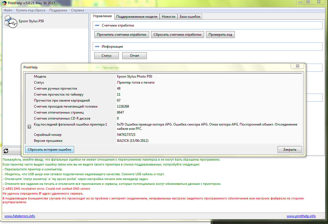

Чтобы я или более прошаренные форумчане Вам помогли, подскажите:
1. Каким образом у Вас выведен памперс? (если выведен)
2. Сколько раз Вы обнуляли счётчик отработки?
2. Включите принтхэлп, кнопочка ОТЧЁТ - и скрин сюда.

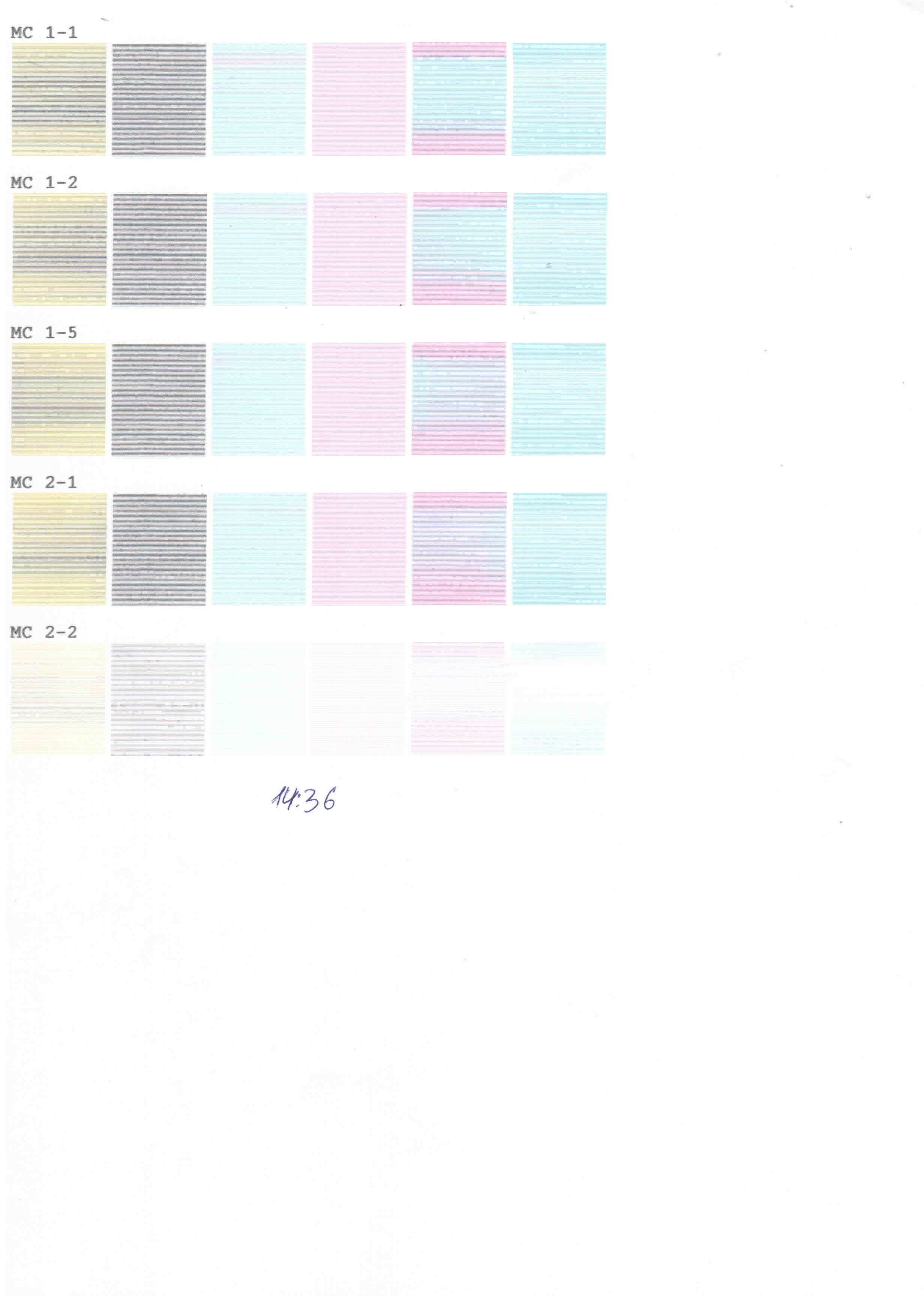

| Сообщение #7 Отправлено 14 июля 2017 - 09:31
Лучше выложите тест режимов печати из принтхелп

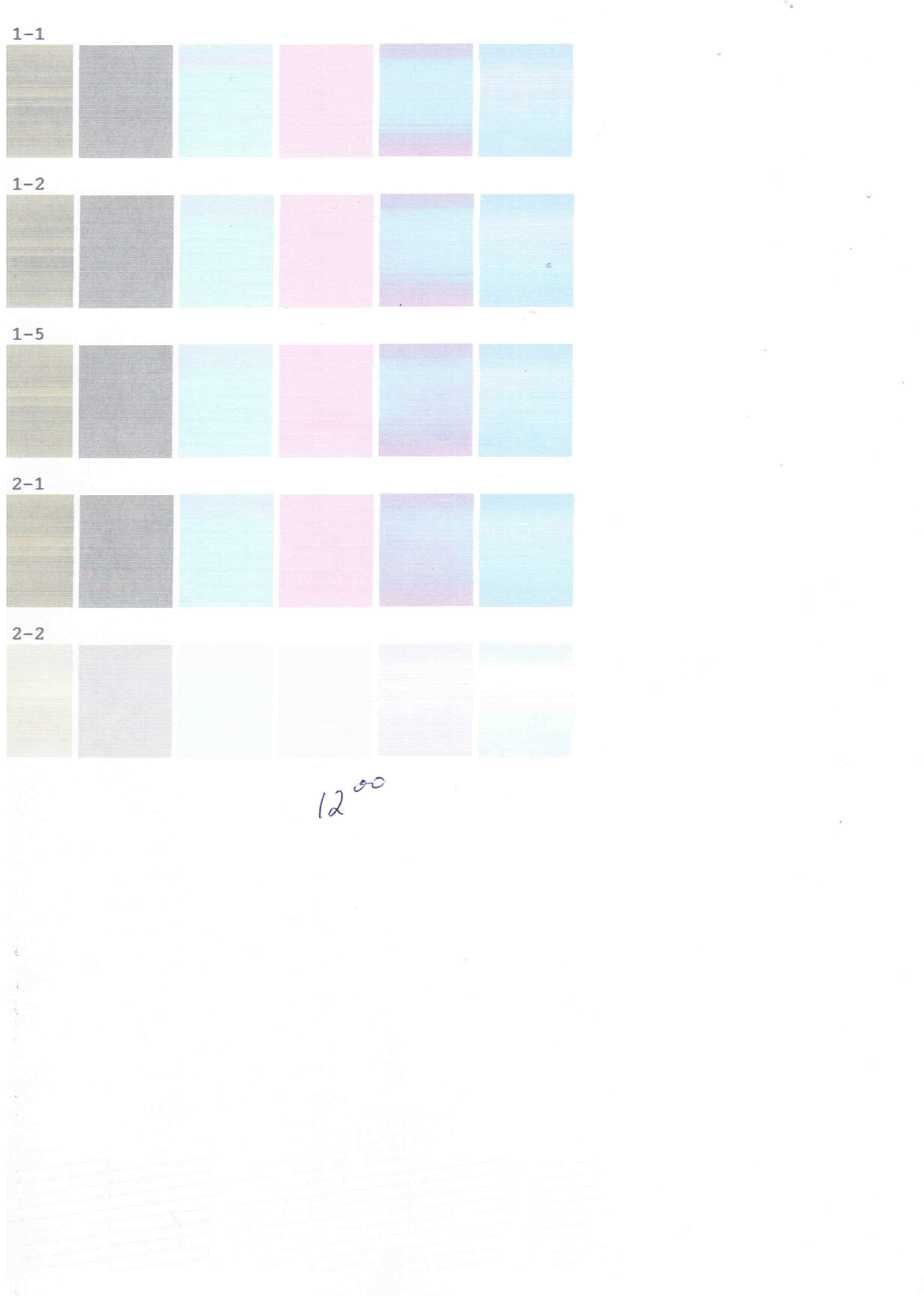

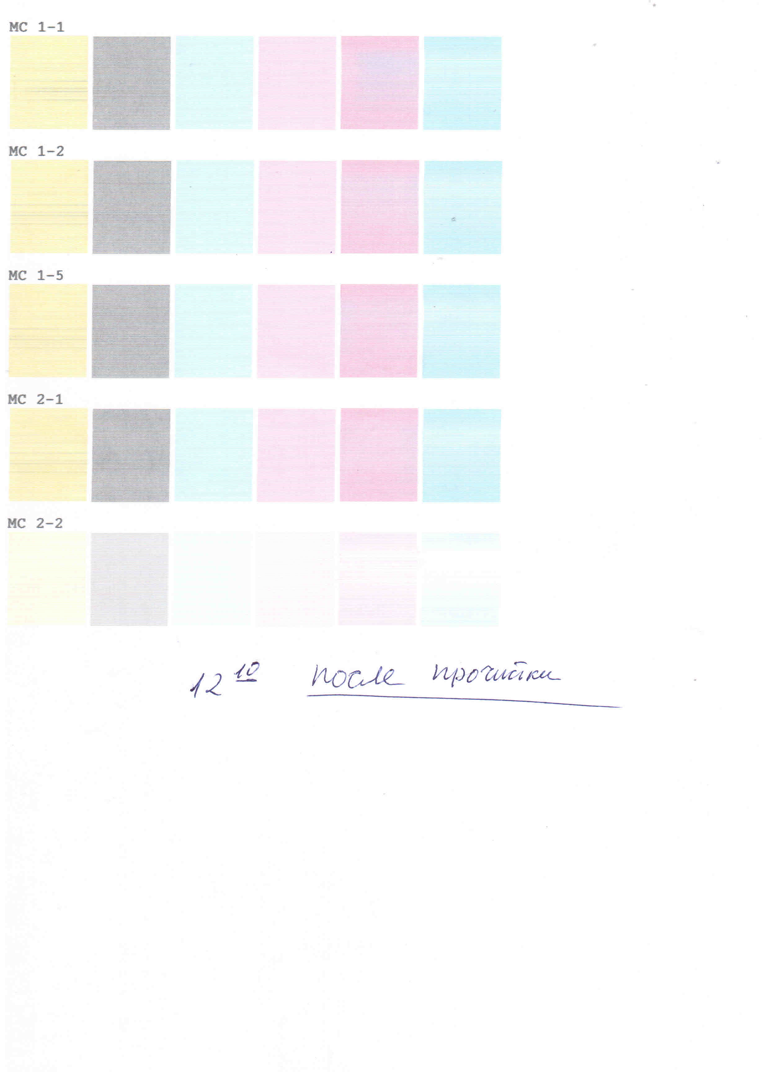

| Сообщение #8 Отправлено 14 июля 2017 - 09:44
Похоже на разгерметизацию, действительно нужен еще скан теста режимов печати из PrintHelp. После простоя в течение часа-двух.

Не надо гадать. Надо сделать тест режимов печати. И всё станет ясно.

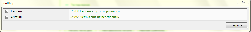

texpc, все головке писец, странно на 9 тыс пробега ни разу не было сброса памперса и не выведена отработка, там должен быть перелив памперса, хотя, если вы за раз 5000 фоток напечатали, тогда может и нет, вы скорей всего часто штатную прокачку делали из драйвера, она и убила головку
| Сообщение #16 Отправлено 22 августа 2017 - 13:19
Да ничего странного . Мой ТХ650 (когда был у меня) , потребовал обнуления памперса примерно после 18000 отпечатанных страниц ( печатал фотографии и тексты ) . На имеющемся сейчас РХ660 отпечатано более 8000 отпечатков ( в основном фото ) , счётчик прочисток гораздо более серьёзный , и ничего , голова в норме . А прочисток много из за довольно частой смены типа чернил (переход с водянки на пигмент и обратно ) .
