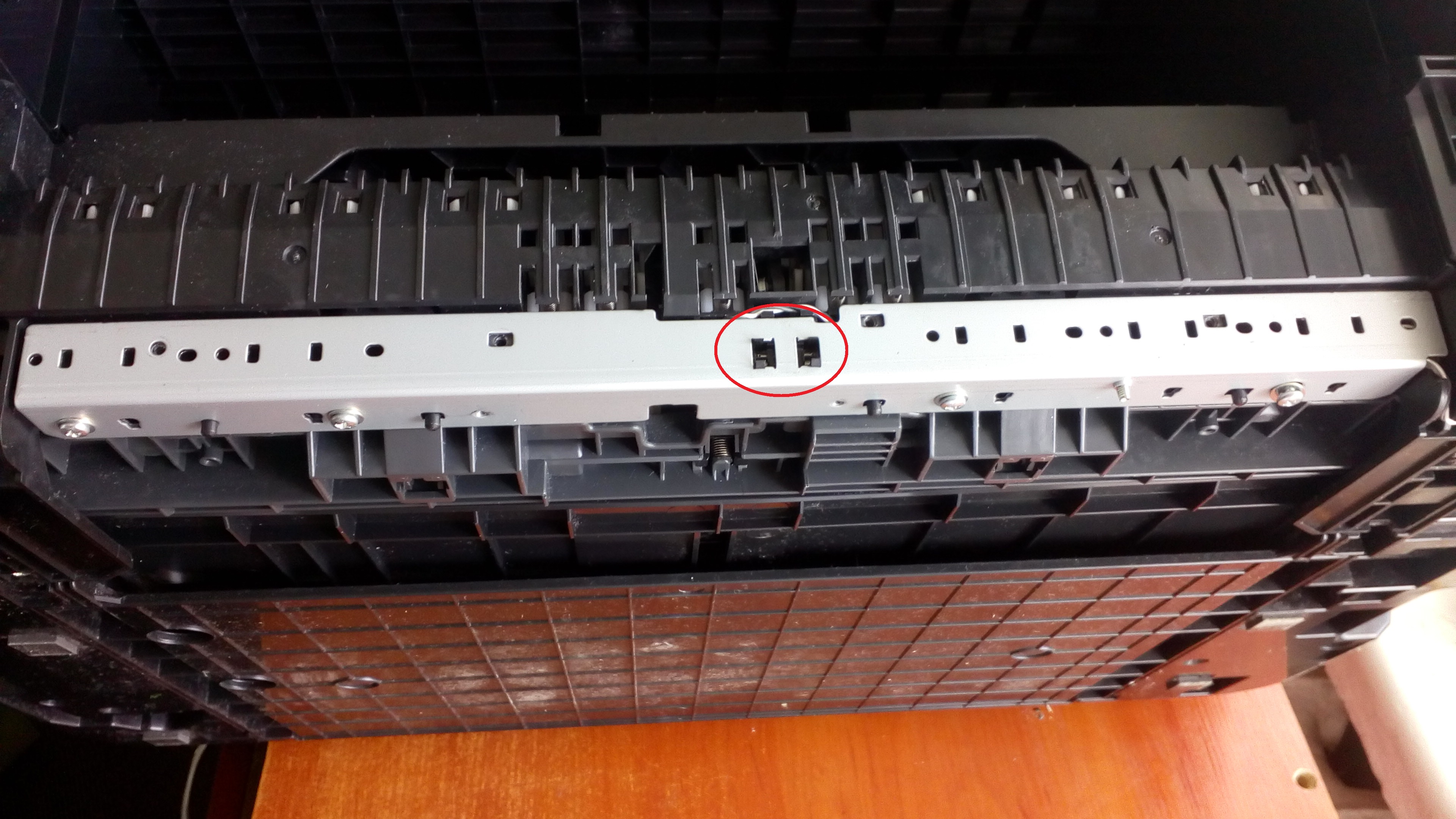

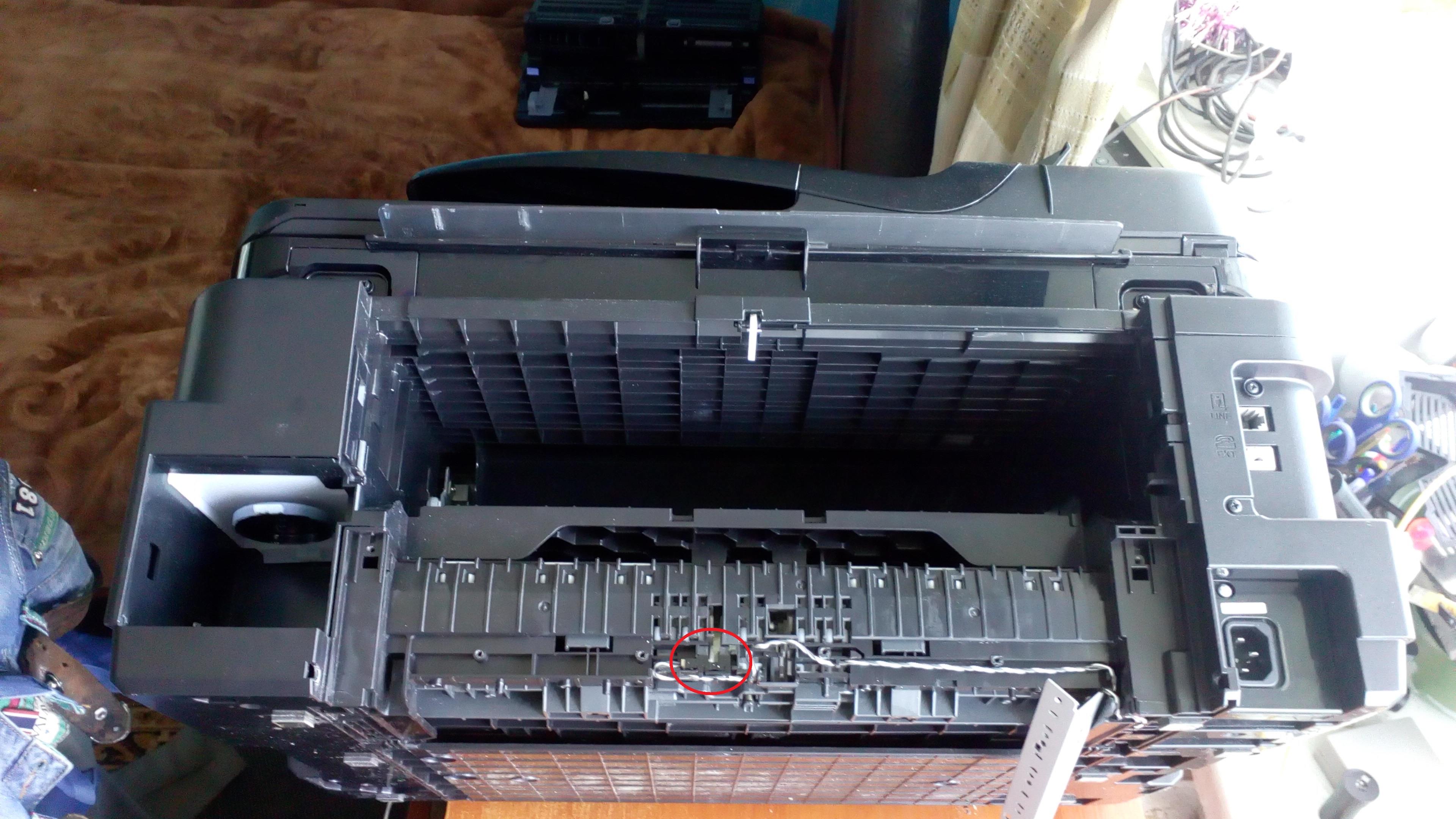

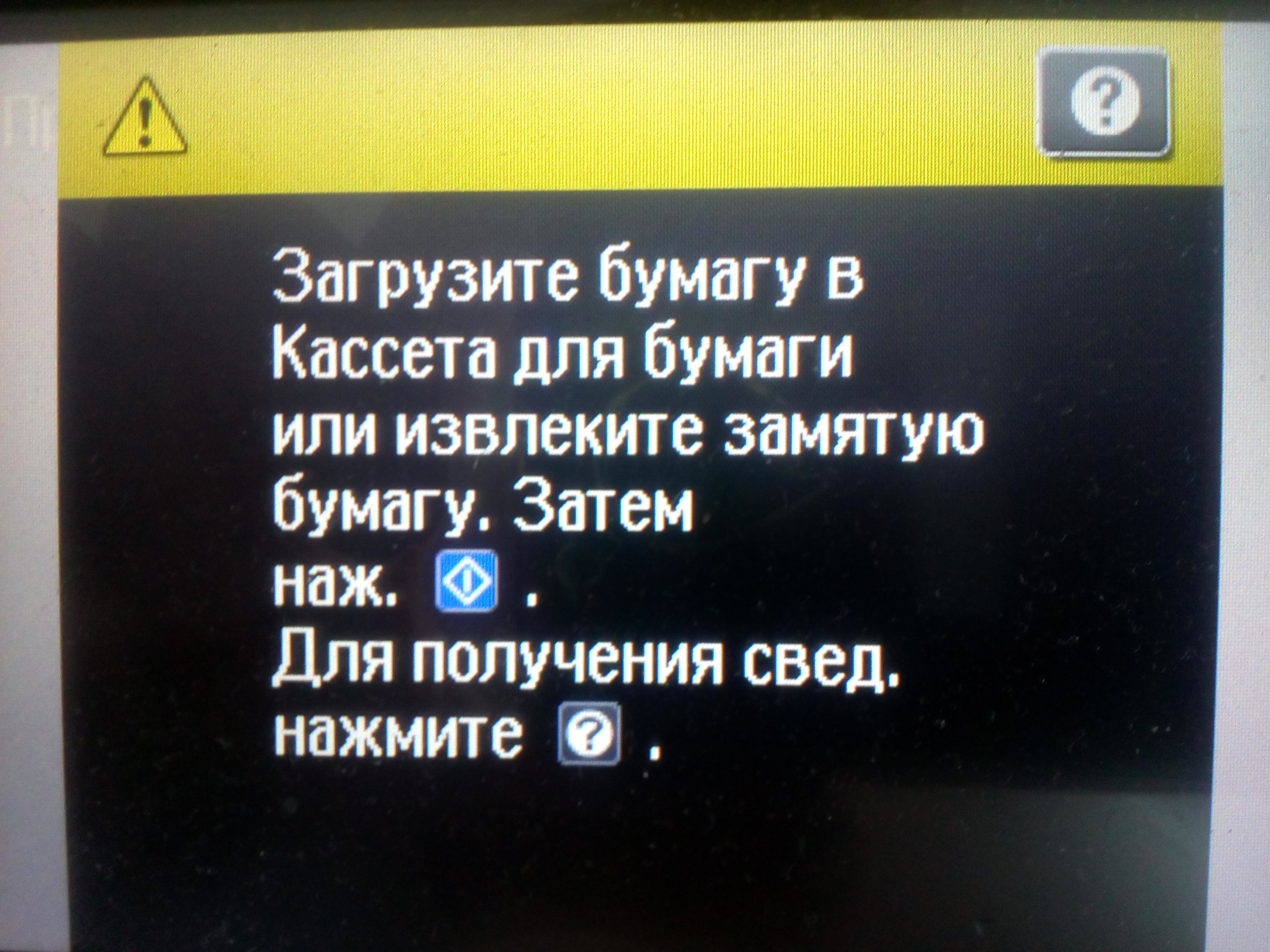

Напечатал всего около 1500 страниц. Когда вставляю лоток с бумагой, резиновый ролик опускается вниз как и положено, вследствии прижатия чего-то там лотком. Далее принтер спрашивает, что я именно я вставил, выбираю, ОК. А вот при попытке печатать принтер реагирует также как и при пустом лотке: пишет или вставьте бумагу или замятие. Каретка на месте, ничего не шумит, не крутится. Из заднего лотка все печатается нормально. Наверное должен быть где-то какой-то датчик наличия бумаги, и он врет.

Для получения сведений нажимали знак вопроса? Что там пишут?

После знака вопроса рассказывает как правильно вставить бумагу (направляющие, то, се) и как извлечь замятую (откройте заднюю крышку, извлеките, а извлекать то нечего). Количество листов менял - безуспешно. Лоток тот, основной, он только с него печатает тест. Резиновый ролик, который захватывает бумагу, соприкасается с ней, как и положено. Направляющие соприкасаются с бумагой, и а3 и а4 формата. Есть такой же принтер нерабочий, знать бы что менять. Неясно как он определяет что бумаги нет, или что она замята. Заменил два фотодатчика. Однако, как я понял, один реагирует на прохождение бумаги дальше, то есть когда она уже проходит сантиметра два-три, а второй просто на вставку кассеты. Стало быть замена ничено не дала.
