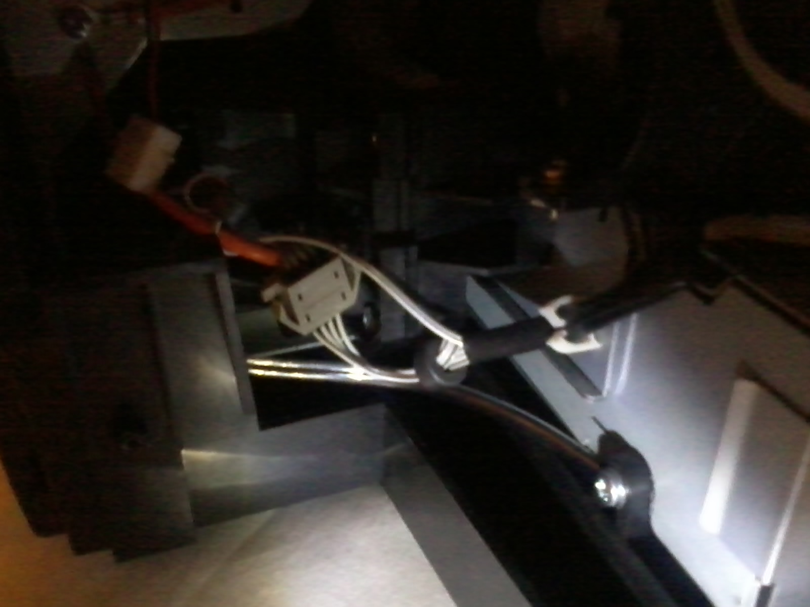

gsn, спасибо, не обратил внимание. Ну тогда, уважаемый zista, , в 1410 чтобы снять памперс надо его принтер разобрать чуть-ли не до последнего винтика, ибо представлет от собой большой плоский поддон и распологается в самом низу. А вообще, никто никогда не моет памперсы - неблагодарное это занятие. Отвинчиваете сзади внизу 2 шурупчика (или 3) и снимаете заднюю нижнюю часть. Потом снимаете правую боковинку. Когда снимите увидите прозрачный шланчик с красной полоской и блестящим пружинистым хомутом. Это и есть трубка от капы до памперса. Снимаете шланг, соединяете его трубкой (от капельницы обычно). Второй конец трубки наружу - либо красивую дырочку просверлить, либо выломать пару перемычек на задней маленькой такой вентиляционной решотке и в баночку или бутылочку. Собираете, радуетесь, ставите лайки :)) Удачи.

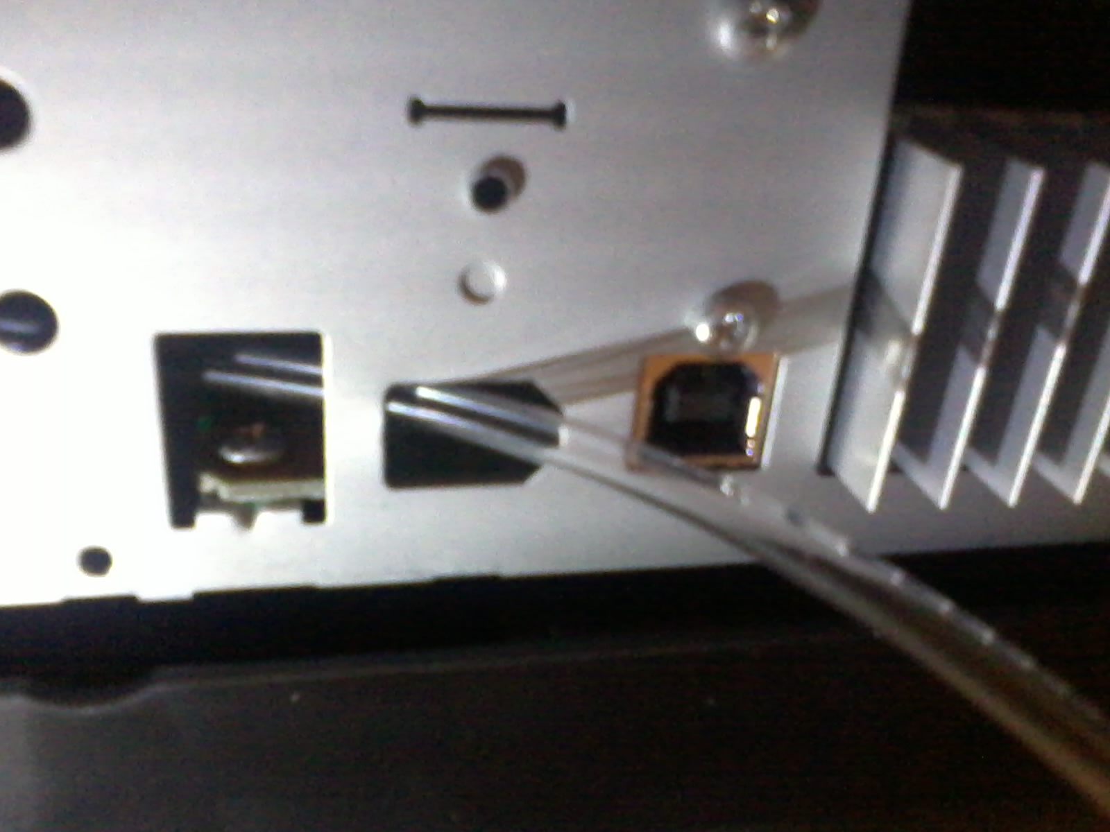

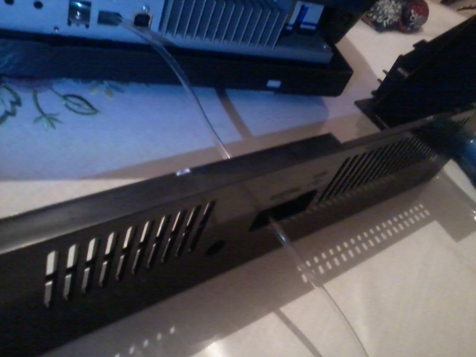

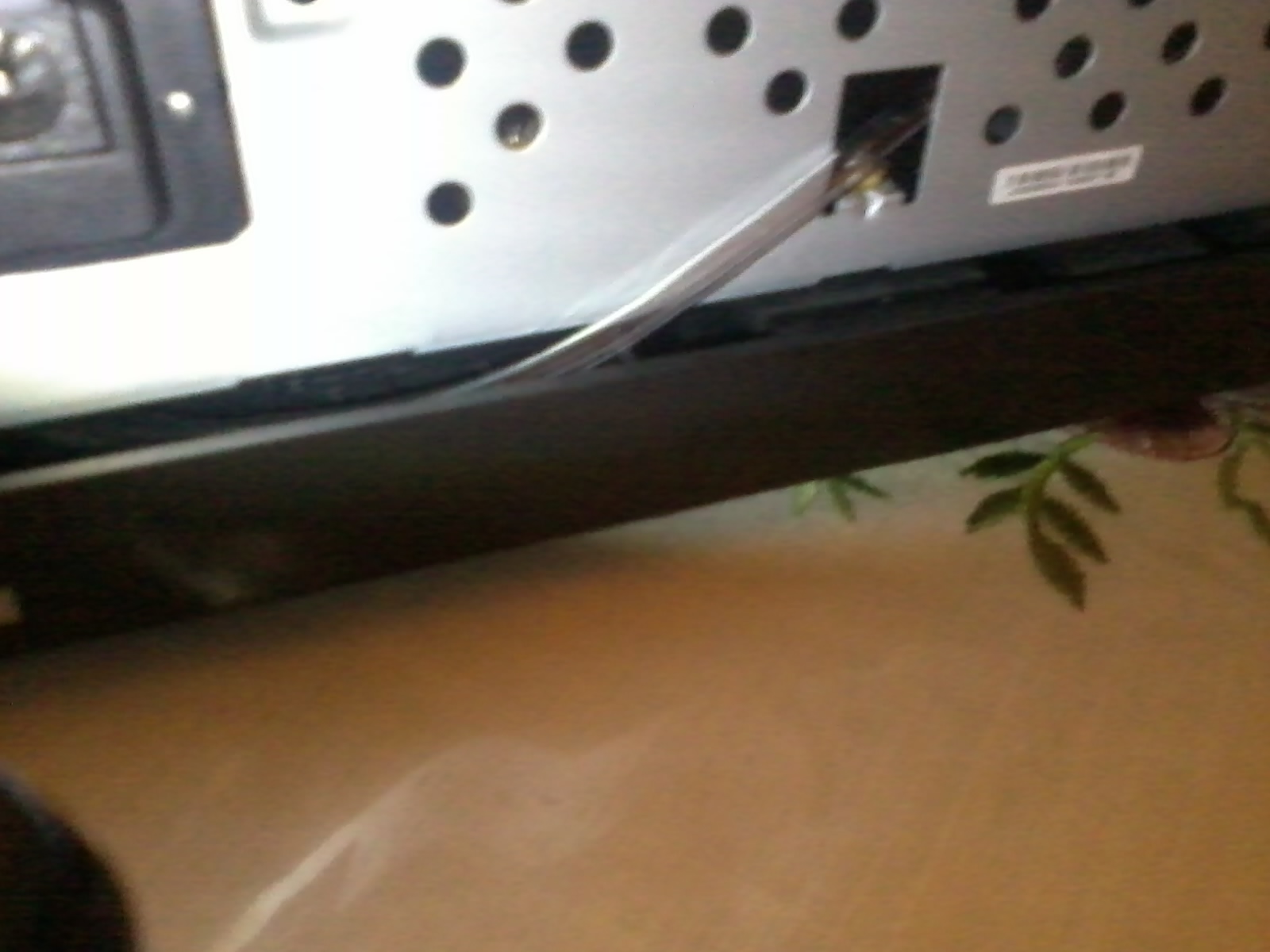

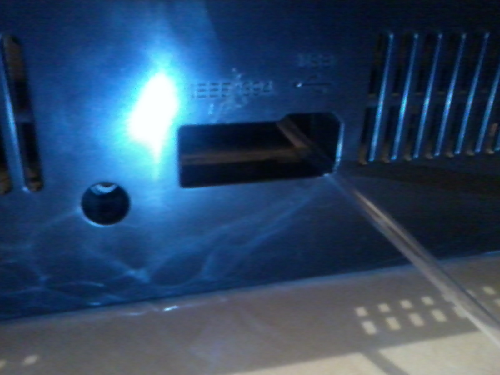

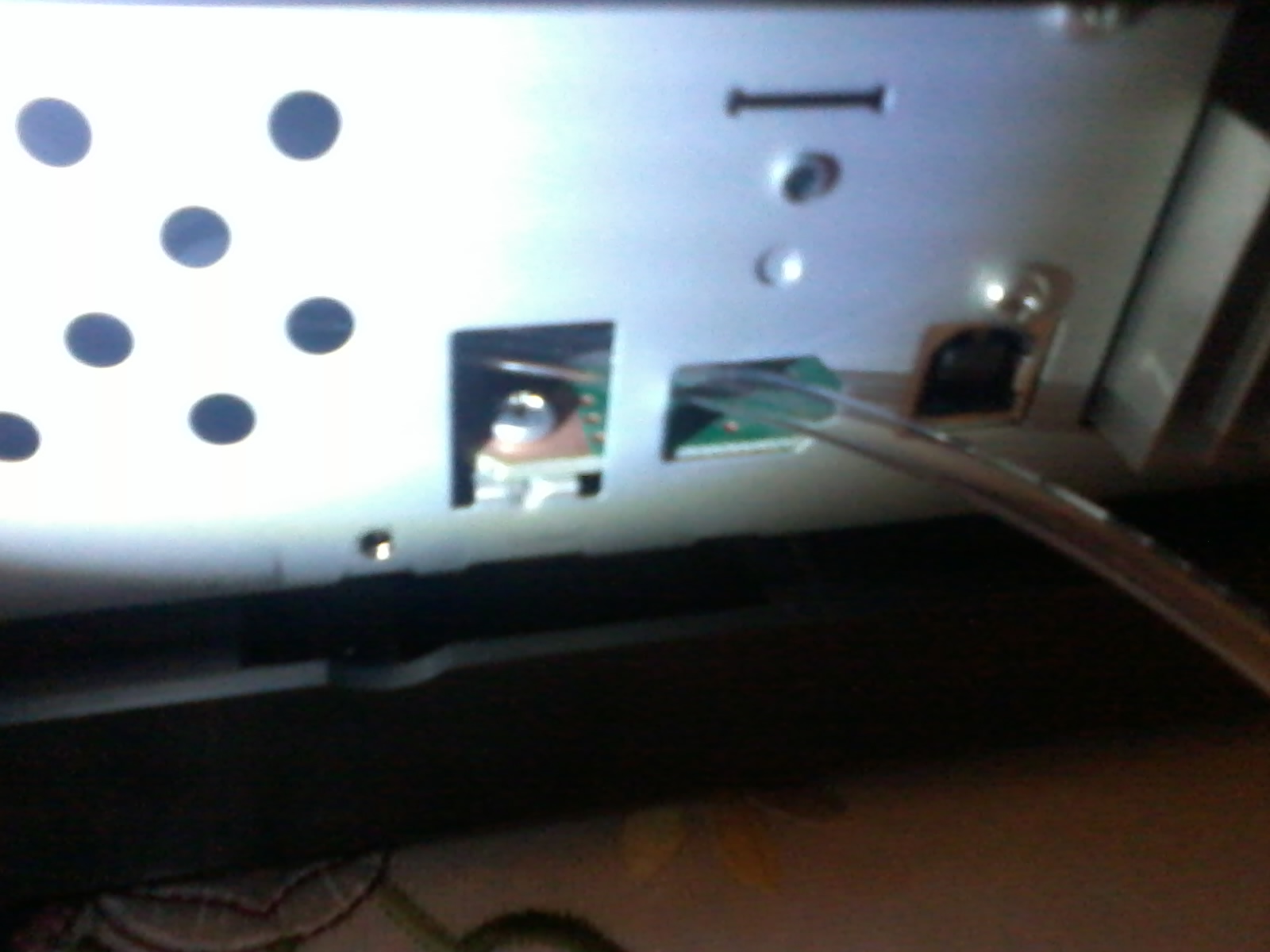

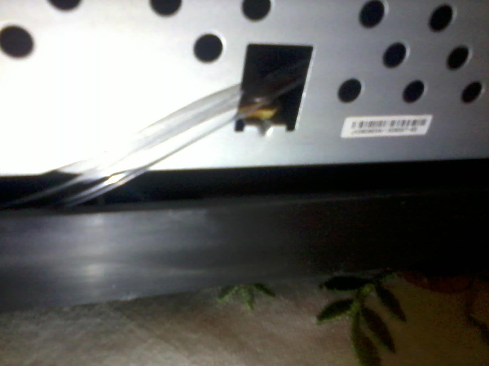

| Сообщение #6 Отправлено 12 июля 2017 - 20:57
| Сообщение #7 Отправлено 12 июля 2017 - 21:12
zista, Да вполне. Только многовато телодвижений. Если б снять правую боковинку, там легче доступ и магистраль получается короче и бутылочку ставить удобнее, но так, как сделали Вы тоже норм :)
