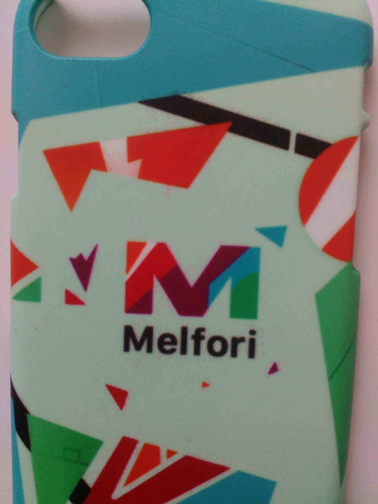

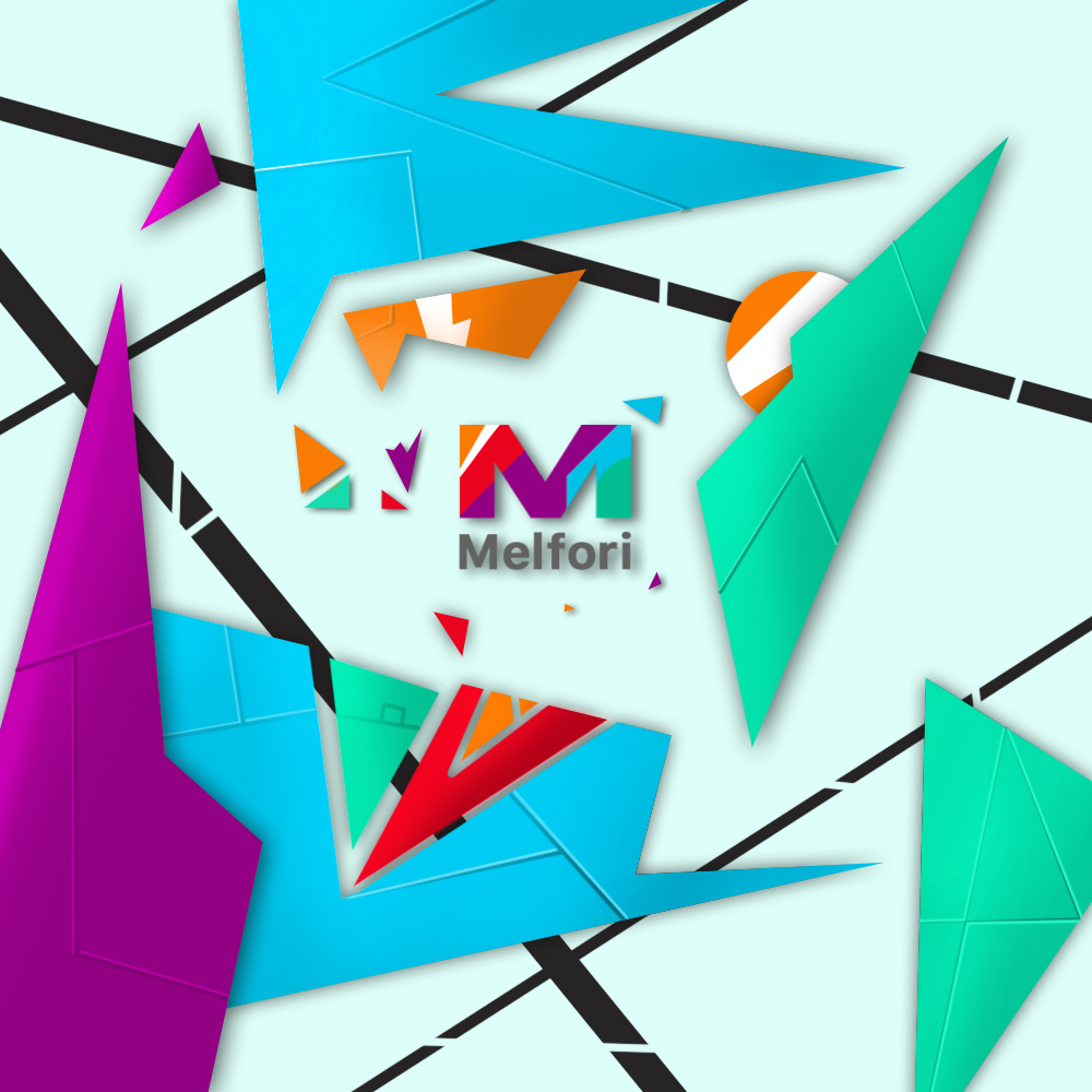

Проблему решил, проблема была в рабочем пространстве, изменил на sRGB и всё стало но свои места вот только в изображениях где есть тень есть они но очень мало.
| Сообщение #5 Отправлено 11 июля 2017 - 14:45
Вот теперь проблема в том что эти бурые точечки переместились в тень на картинке. Что дальше не знаю метод печати менял от относительного до перцепционного. Читал что возможно краска окислилась. Есть идеи?

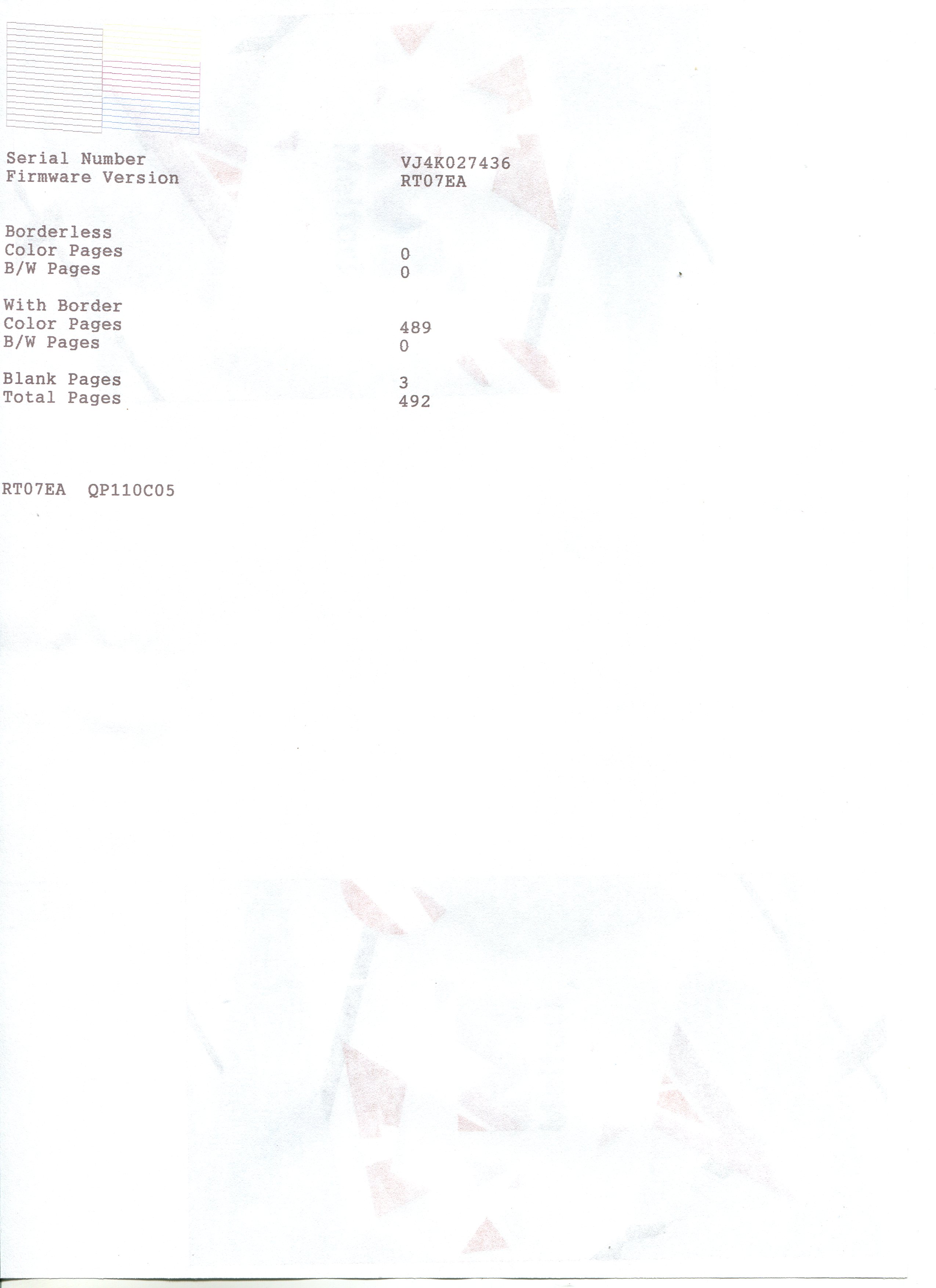

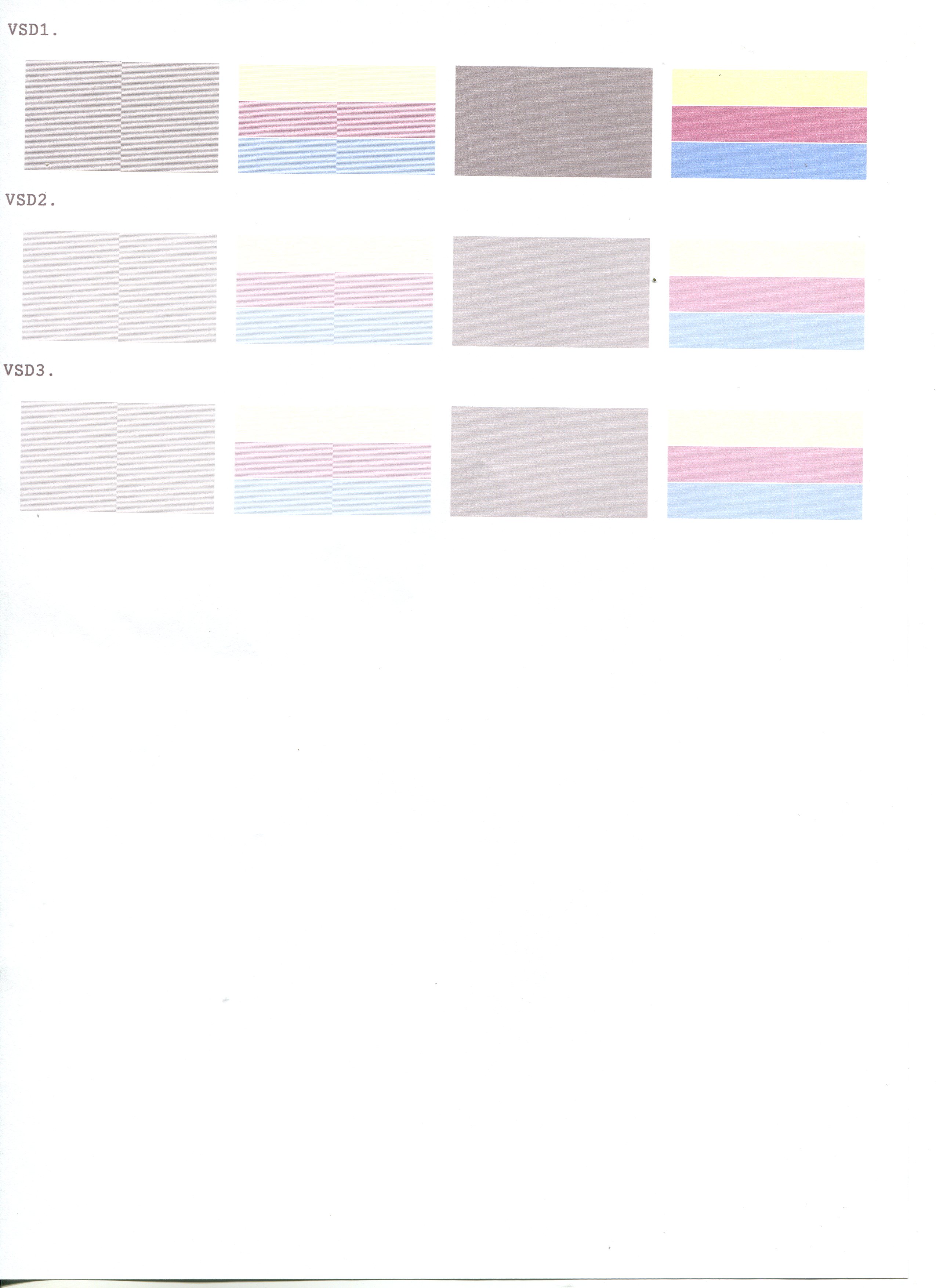

pickcase, чтобы можно было помочь вам, ответьте на все без исключения вопросы:
1. Модель принтера
2. Марка чернил, когда заливали
3. Что используется в принтере - СНПЧ или картриджи

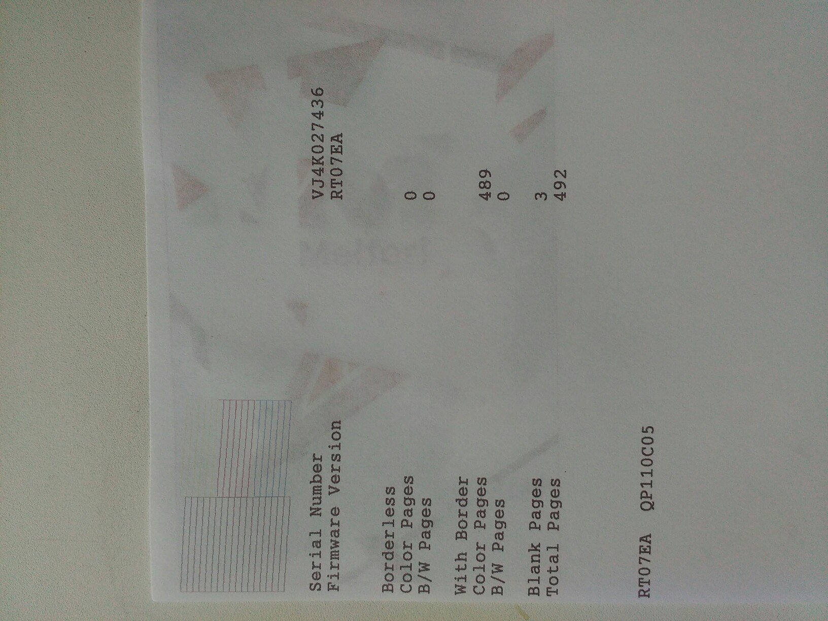

4. Предоставьте скан теста дюз и тест режимов печати из PrintHelp в высоком разрешении (нужен именно скан, а не фото на котором ни фига не видно)
5. Оригинал изображения в высоком разрешении

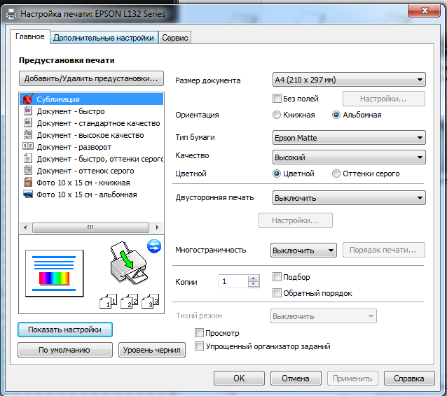

6. Параметры печати которые вы выставляете в драйвере принтера

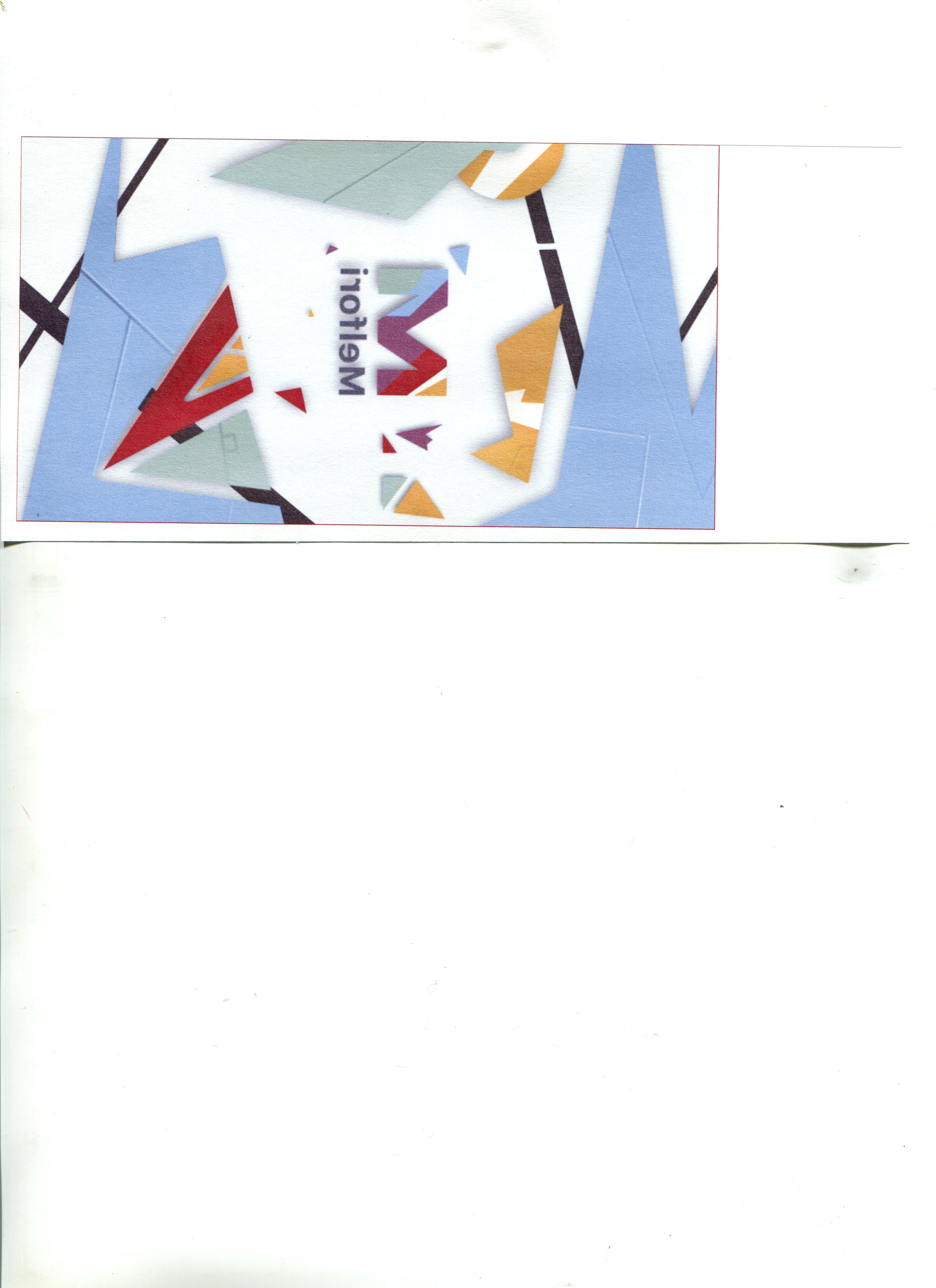

7. Скан отпечатка на бумаге в высоком разрешении
8. Фото готового чехла с этим же отпечатком.

А вообще, мне так и осталось непонятным о каких красных точках идет речь. Не вижу я их на готовом изделии. Может не туда смотрю...

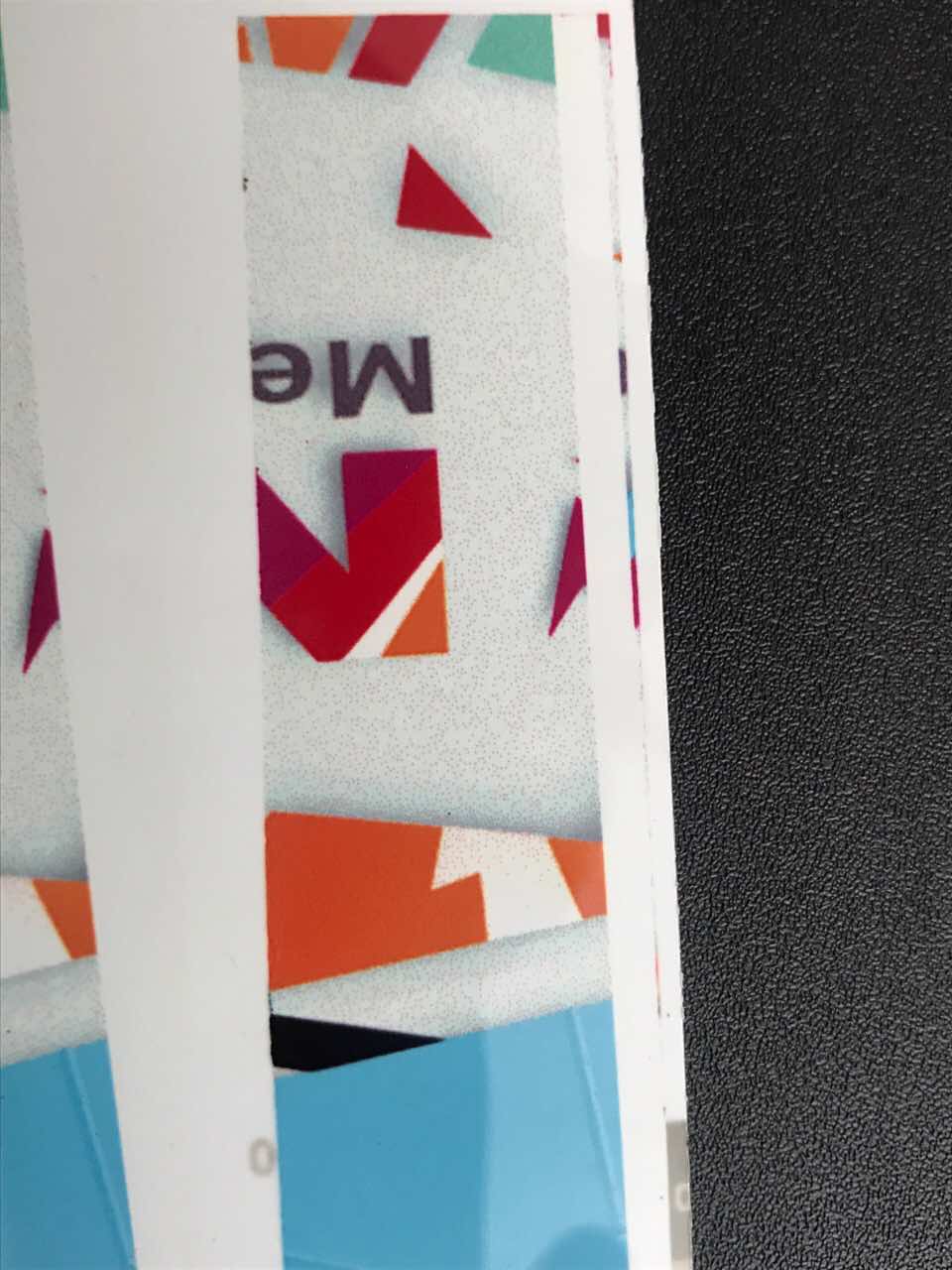

А вот, на фото что выкладывали ранее, вижу точки и картина очень похожа на пылящие чернила, когда немного подзагустевшие чернила разлетаются из дюзы в разные стороны, а не в одну точку.
На на последнем фото уже точек нет, да и тесты все в норме.

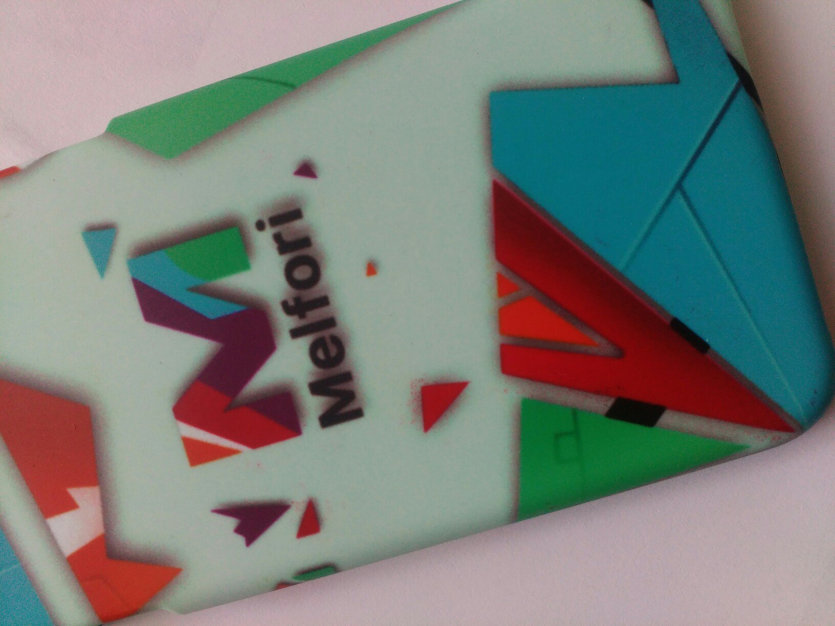

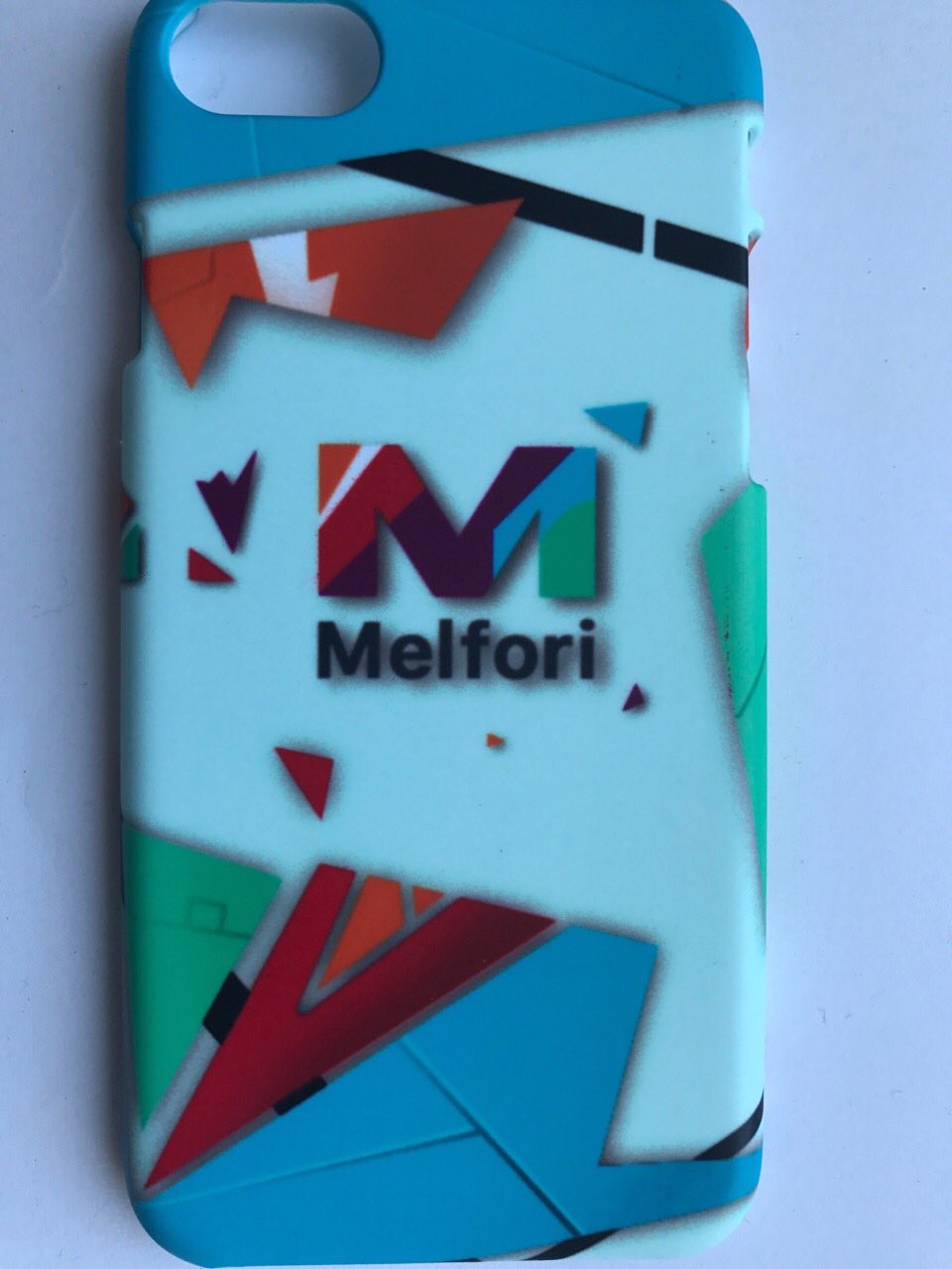

Я так понял там не нравятся как выглядят тени
Кроп изображения чехла
Как должно быть я не знаю, но наверное более плавно... Насколько понимаю Epson L132 самый бюджетный принтер с СНПЧ, и думаю он не может сделать как хочется человеку, может попробовать другие чернила и если с ними так же не понравиться, то остаётся менять принтер, но я не сталкивался с сублимацией, так что могу писать не правильно.
