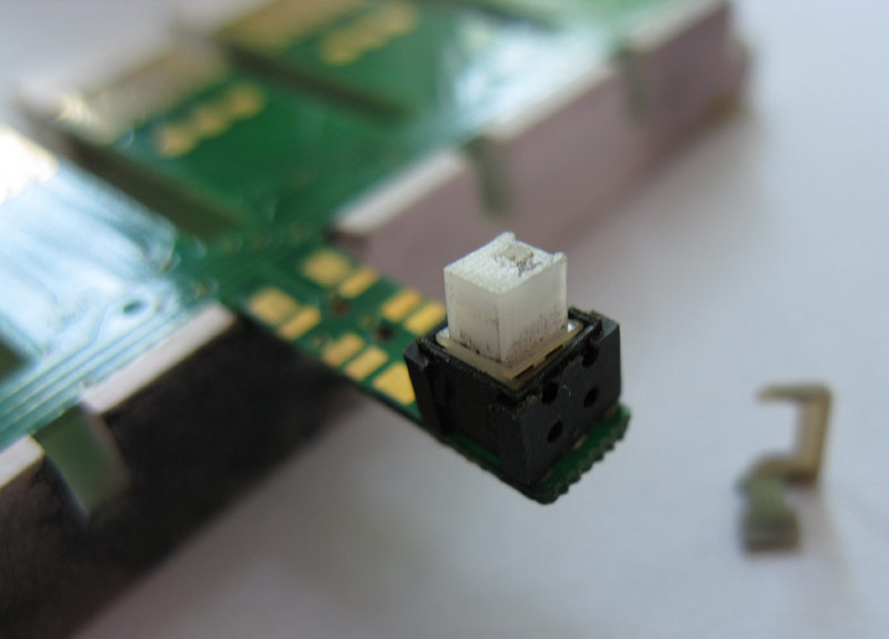

Таки сломалась, хлипкая пластмаска.
Подскажите где такую найти и как она называется? (не радиолюбитель)

Сломалась кнопка сбороса. фигня, но где взять новую?

Наум, Я тоже не радиолюбитель, но по-моему она так и называется "кнопка". Думаю, что время потраченное на поиски, плюс перепайка (если не сами) обойдётся дороже. Я бы на Вашем месте, если очень надо печатать, а новая пока не пришла - выпаял бы её, изучил сколько контактов она замыкает\размыкает и как временную схему просто тоненькие проволочки бы вывел, которые по мере необхоимости замыкал/размыкал. Учачи.

Пример кнопки без фиксации: https://www.chipdip....roduct/pb-22e70, с фиксацией: https://www.chipdip.ru/product/ps580l
Кнопка имеет 2 пара переключающих контактов. Установлена на плате так, что в не нажатом состоянии замыкает две подходящие к ней дорожки, а при нажатии размыкает.
Можно вместо кнопки припаять хоть 2 проводка и связать их, при необходимости сбросить чипы - развязать и опять связать. Можно повесить соплю припоя на контакты, оставив дорожки в постоянно замкнутом состоянии и сбрасывать уровень передергиванием всего блока картриджей, по аналогии с ПЗК.

Cпасибо. У меня походу без фиксации была.
При сбросе начали появляться ошибки, но как-то срабатывало - со второго или третьего раза. Еще думал - от чего такие баги?
А сегодня просто верхняя часть кнопы отвалилась. Хотел приклеить, но пластик такой тонкий и крошится... распался окончательно в процессе.
Завтра по дороге забегу куплю или может быть в мастерской какой подпаяют. Все равно день пропал, а там и новая подъедет - будет запасная ))

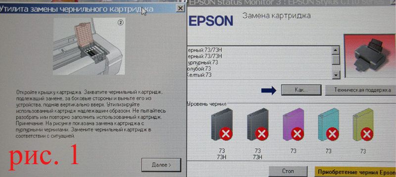

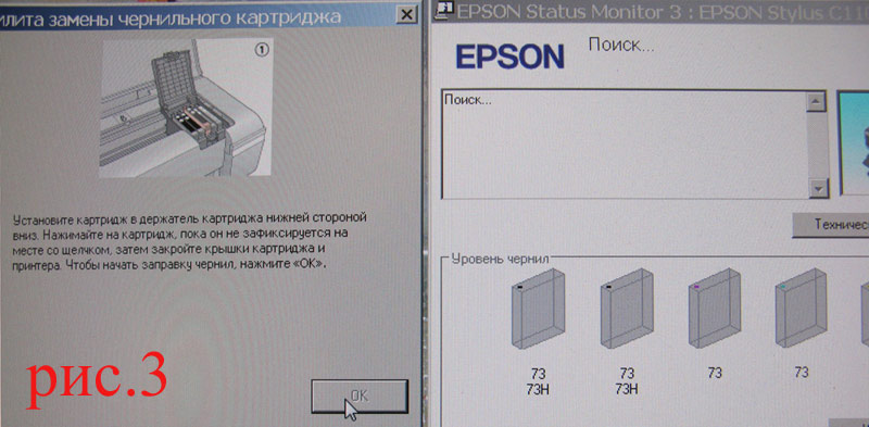

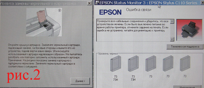

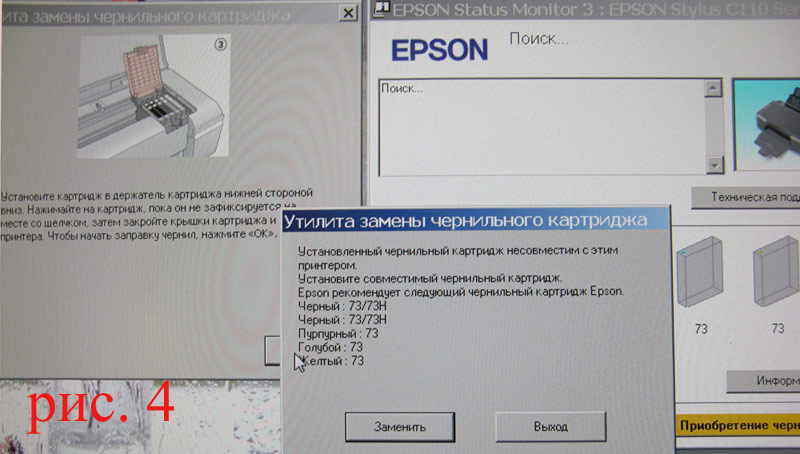

Чуть подробнее с картинками.
Рис.1 - показывает, что видим перед самим сбросом - нормально.
Кнопу пока не жмем, через 5-10сек. картинка меняется на рис.2 - "Ошибка связи".
и еще через 5-10сек. меняется на рис.3 - "Поиск"
Далее жмем кнопу сброса и видим рис.4 - "...установленный картридж не совместим..."
Если кнопу не жать, просто ОК - то тот же рис.4
Вот сижу тумкаю - шо сие значит?

Похоже, как в теме "у кого не видит картриджи" - предохранители на материнке того... коротнуло там что ли во время манипуляций со сломанной кнопкой.

Мистика, едрён батон!
Пришла новая планка, сегодня утром быстро - молодцы ресетрс, отправили с самого утра понедельника.
Устанавливал, как положено с молитвами и пивом.
Запустил... и на тебе - всё тоже самое по списку: "ошибка связи" и "затем поиск".
Загрустил, думаю в какой сервис везти, телефон позвонить... надавил от отчаяния еще несколько раз кнопу сброса...
и тут шо-то случилось на небесах - машинка дернулась, не пошла в отказ, а стала, как обычно прокачивать чернила, ёпрс ёпсон С110!
Еще не веря всему, запустил из фш печать - работает.
Выключил принтер, включил - всё штатно, еще печать - работает.
Фух, вот полчаса как прошло... надеюсь уже не соскочит.
Спасибо всем за подсказки и за сочувствие, надо теперь время нагонять - работы много.
