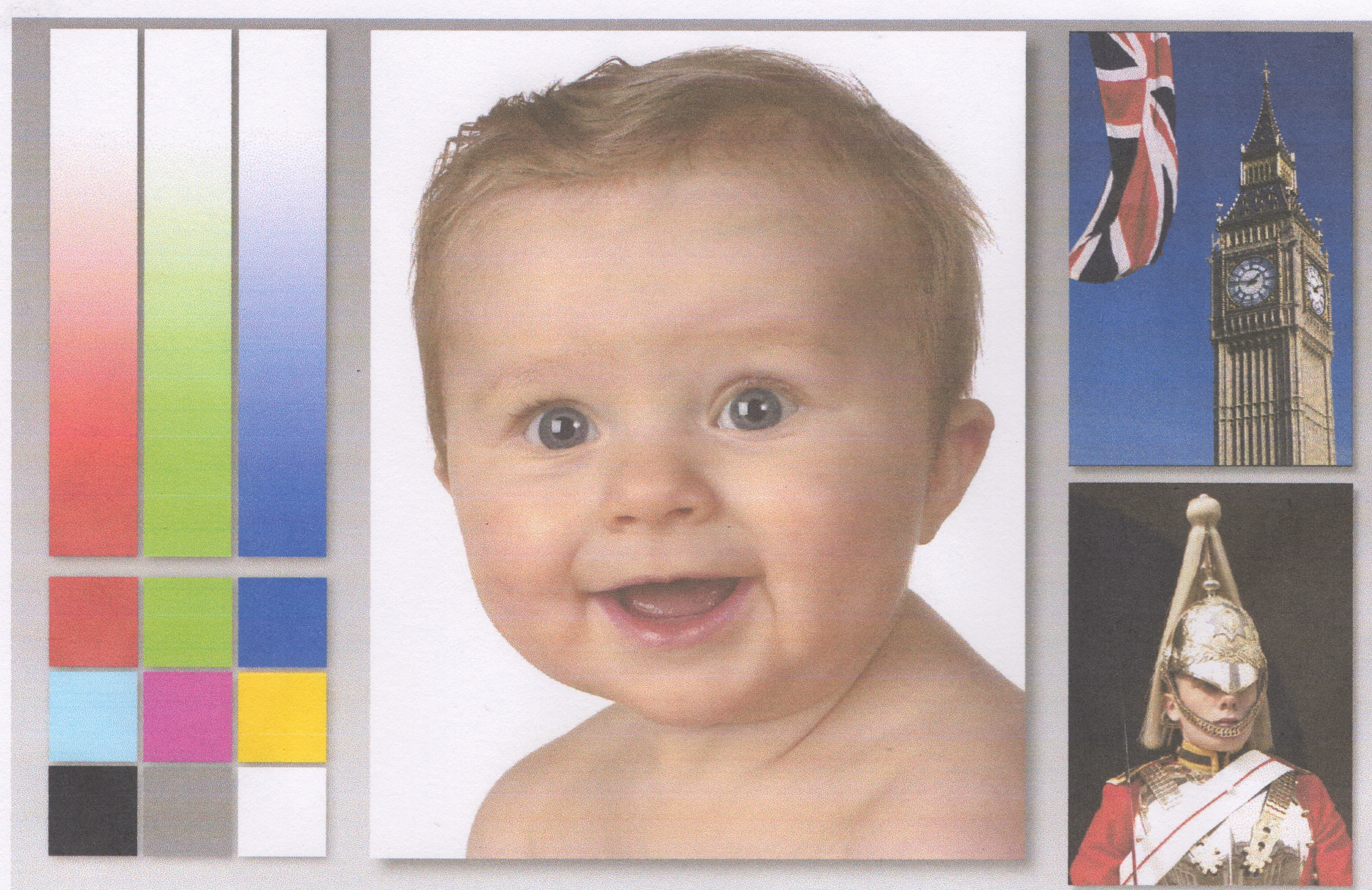

Здравствуйте. Подскажите в чем может быть проблема. Принтер начал непонятно полосить. При 100% целых дюз получается вот такие полосы что ли.. И если делать фотки вроде полос нету, но цветопередача не такая(( И редко бывает, что может напечатать без таких вот полос. Очень прошу помощи!!

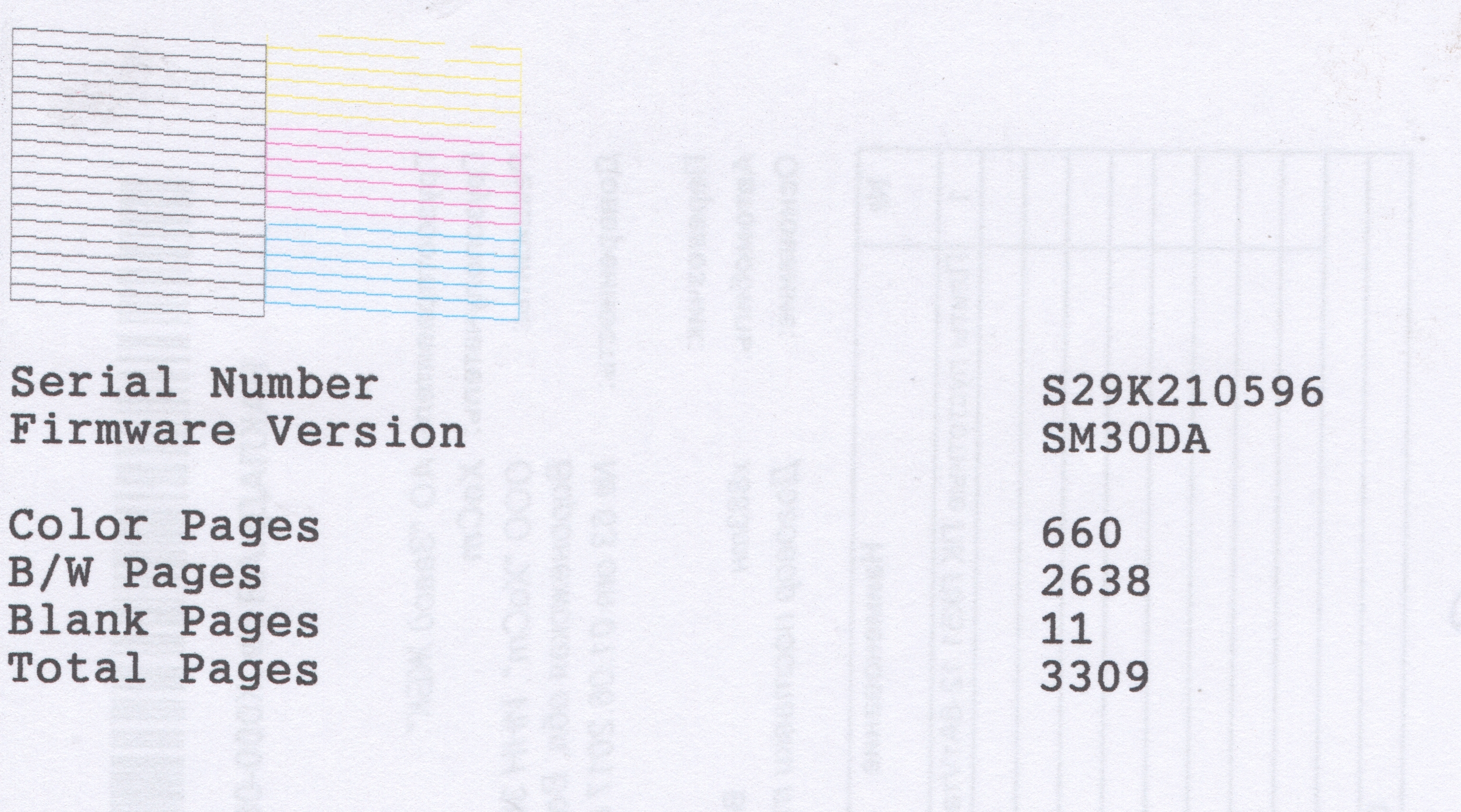

тест дюз до и после печати покажите

Диагноз ясен . Нет приличного количества жёлтых дюз на тесте , от того и полосы на фотографиях . Лечение : восстановить работу всех дюз . Методы : все изложены на данном форуме .

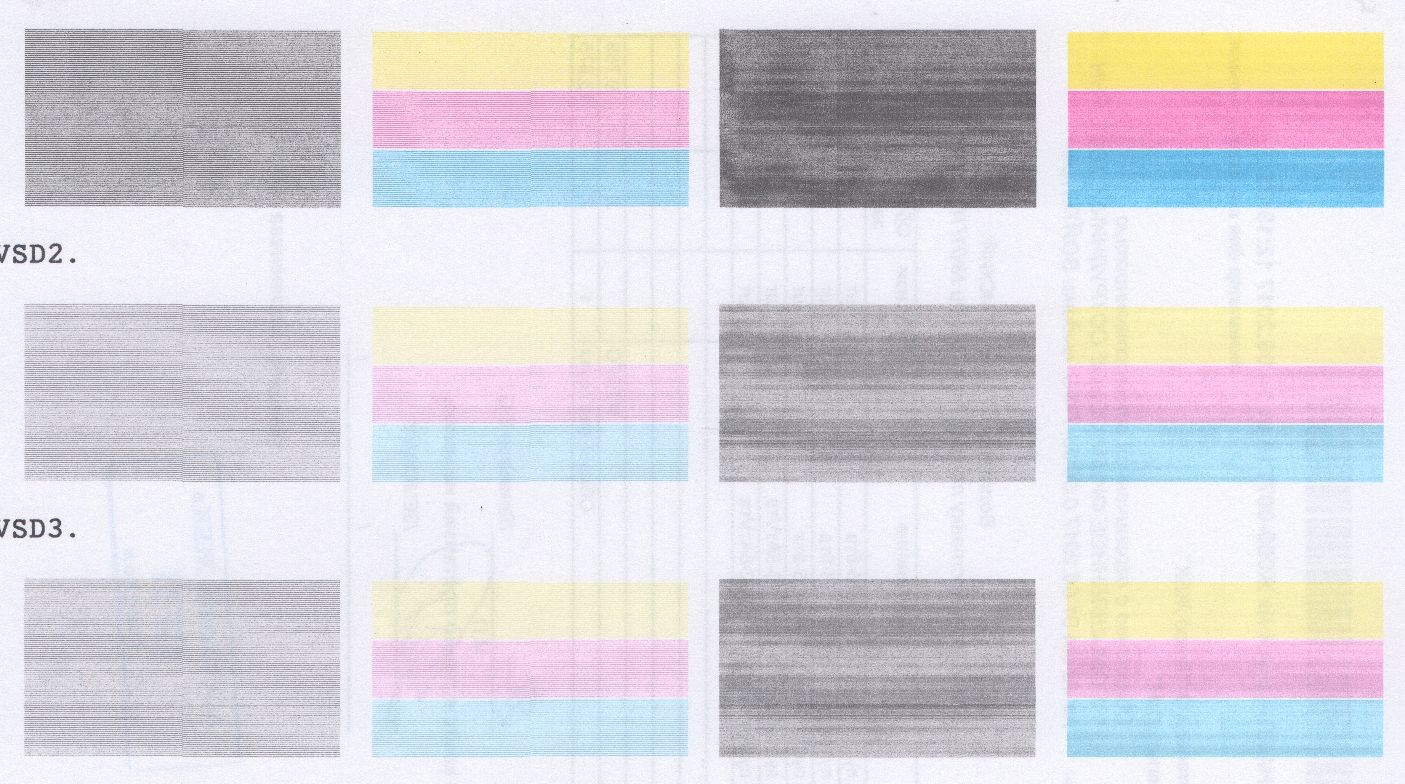

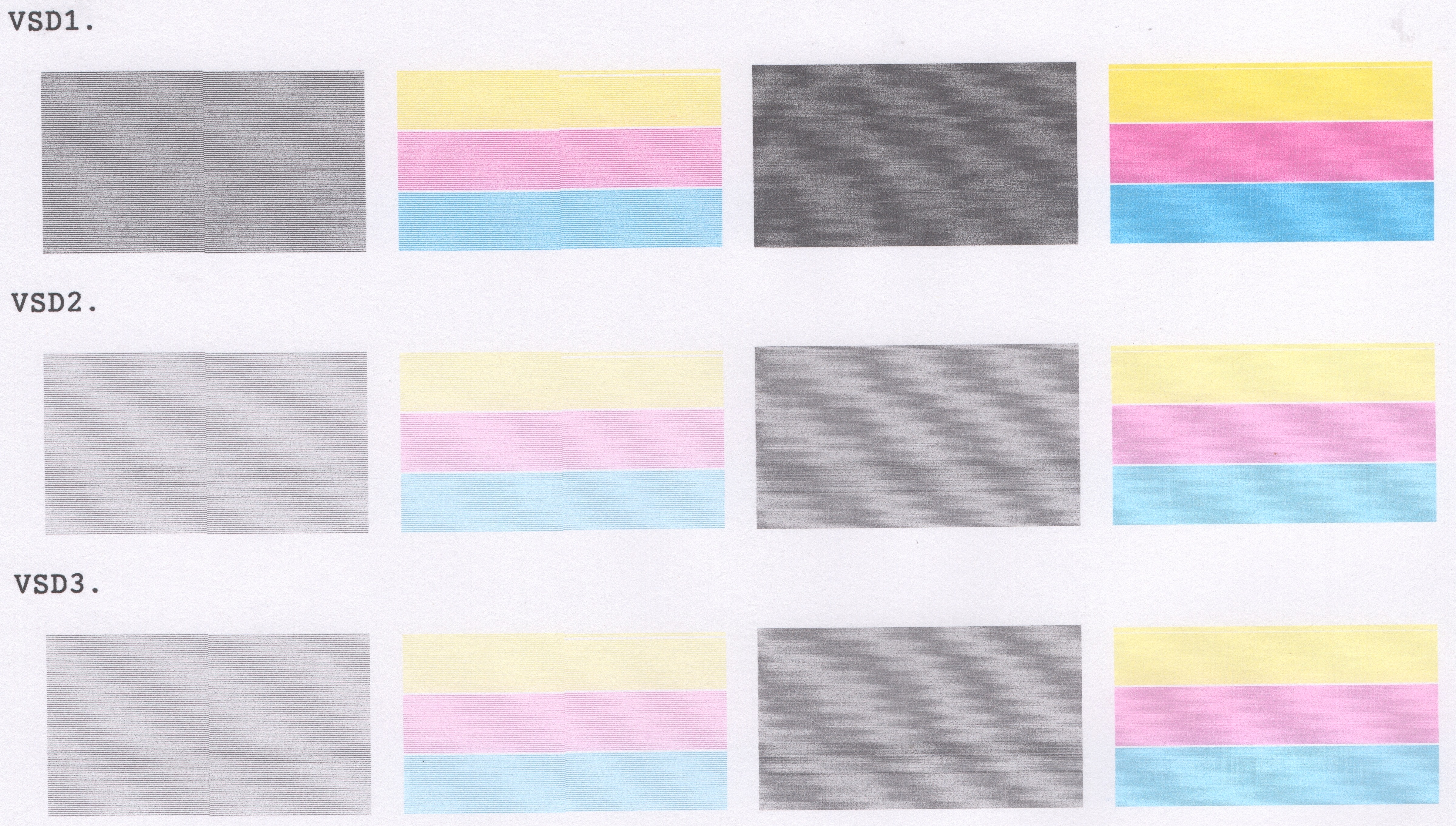

web755, Через принтхэлп напечатайте тест режимов печати и многое проясниться. Попробуйте, тест потом сюда. Удачи

часть дюз косоструят и подпыливают, но на фото у вас полосы из-за отсутствия части жёлтых дюз. В штатном тесте дюз не было 4 штуки, а на тесте режимов - я не вижу только 3. Я бы на Вашем месте поотмывал бы головку. Когда при тесте все дюзы будут на месте, но полошения не будет. Как вариант, могу посоветовать печатать в режиме суперфото (фото RPM) или как там он у вас называется. В общем в настройках драйвера поставьте любую фотбумагу (у меня обычно эпсон супер глосси стоит) и выбрать качество максимальное.

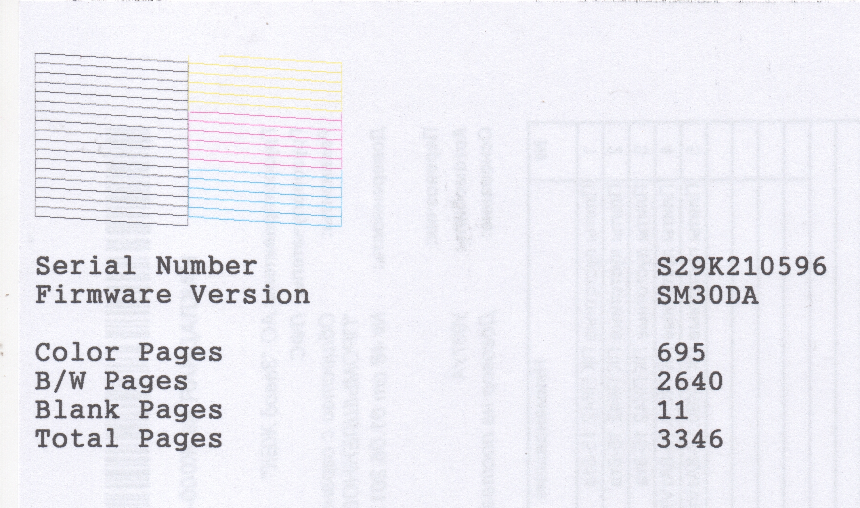

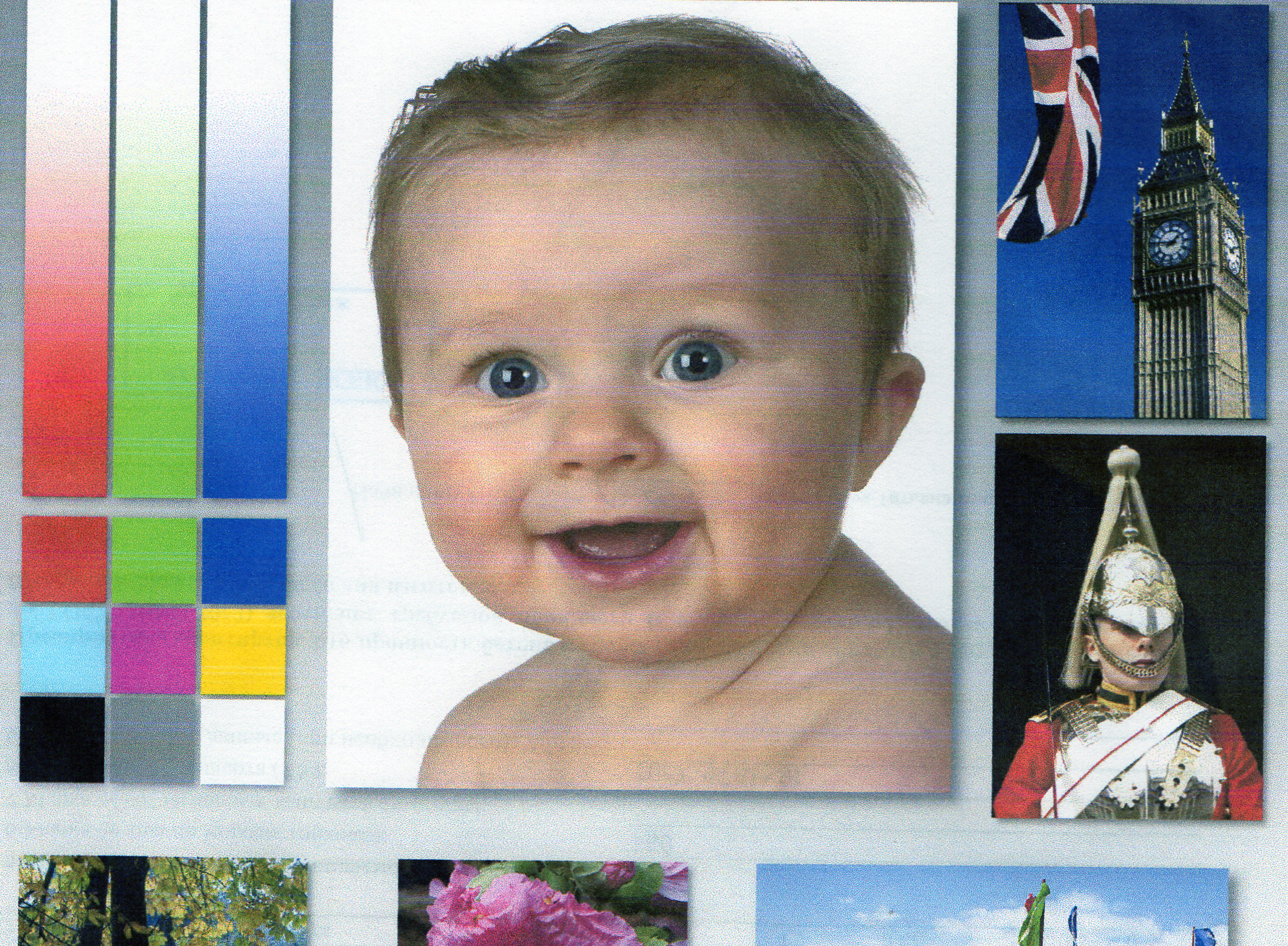

Polaric, огромное спасибо Вам! Дела чуть улучшаются. 15 минутные отмачивание ничего не дало особого. А вот после суток, когда закапал в капу ММ и выждал сутки - вот результат? Конечно не идеал, но... Может еще закапать на сутки ? Хотя еще есть на фото полосочки пропуски и какие-то зеленоватые полоски...
