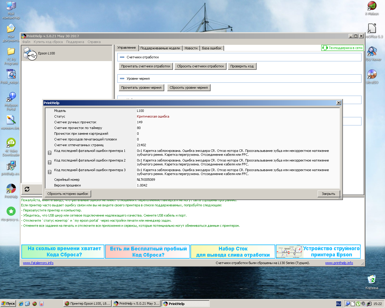

В общем все начилось с того что каретка зацепилась за шлейф ПГ и заклинила на середине шасси, затем она переместилась в право и теперь при включении происходит следующее: каретка дергается влево на 3-4 см и возращается в место парковки и на принтере начинает моргать индикатор чернил.
PS. Установил PRintHelp его отчет прилагаю.
  • Прикрепленное изображение: Отчет.jpg
|    Сообщение #4 Отправлено 08 июля 2017 - 09:42   Nikolai67
Последнюю ошибку нужно прочесть и всё станет понятно.
|    Сообщение #5 Отправлено 08 июля 2017 - 10:56   Falcon163
Вот отчет обещанный
|    Сообщение #6 Отправлено 09 июля 2017 - 09:46   SCORPIC

|    Сообщение #7 Отправлено 10 июля 2017 - 12:06   Falcon163
Проверил шлейфы за которые зацепилась каретка, методом "прозвонки" мультиметром, обрывов нет, теперь даж незнаю куда копать:(
|    Сообщение #8 Отправлено 10 июля 2017 - 15:27   serj9999
Возможно после установки головы не правильно уложили шлейфы,они там хитро укладываются,и они мешают нормальному ходу каретки,уложите их заново!
