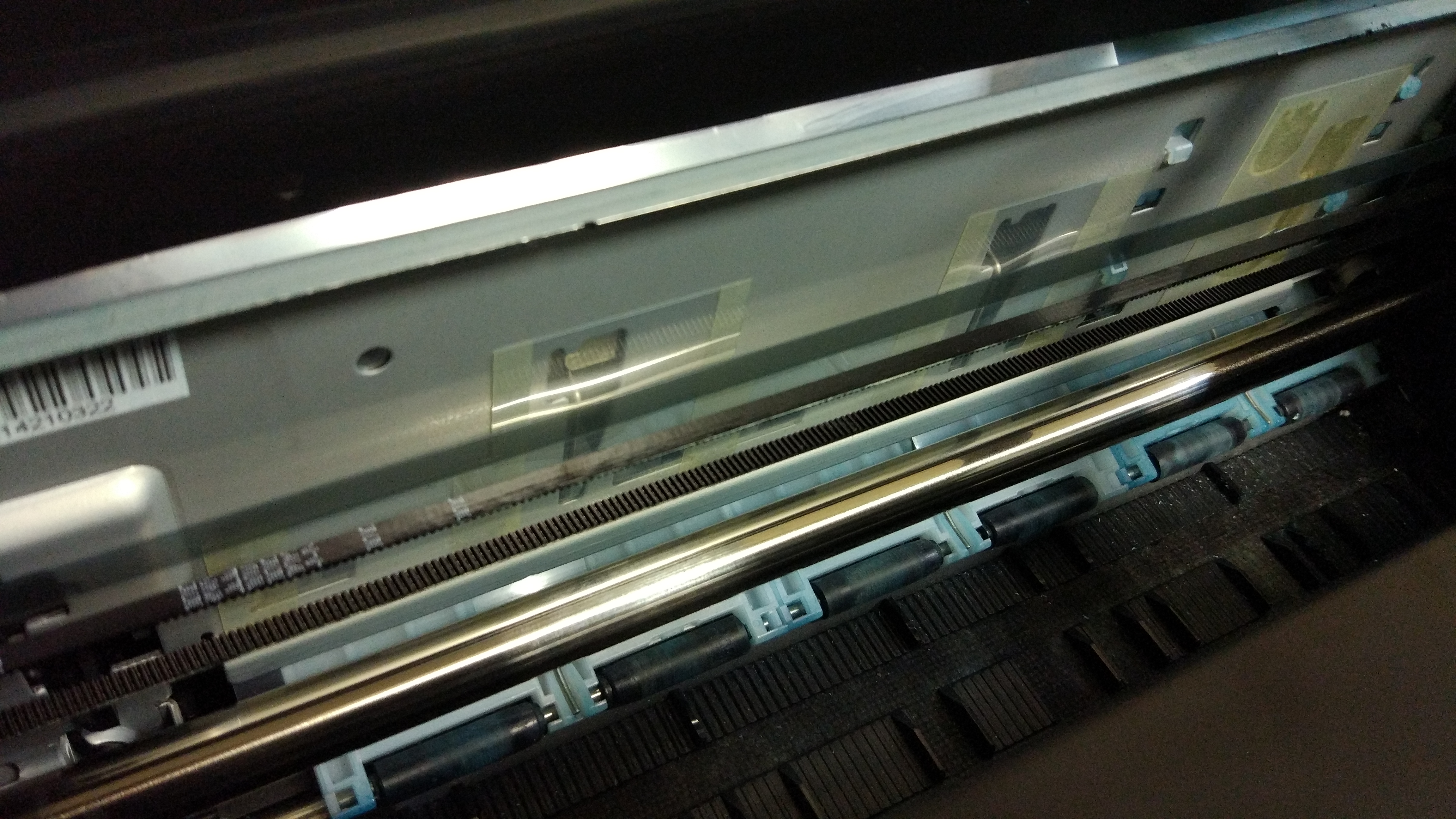

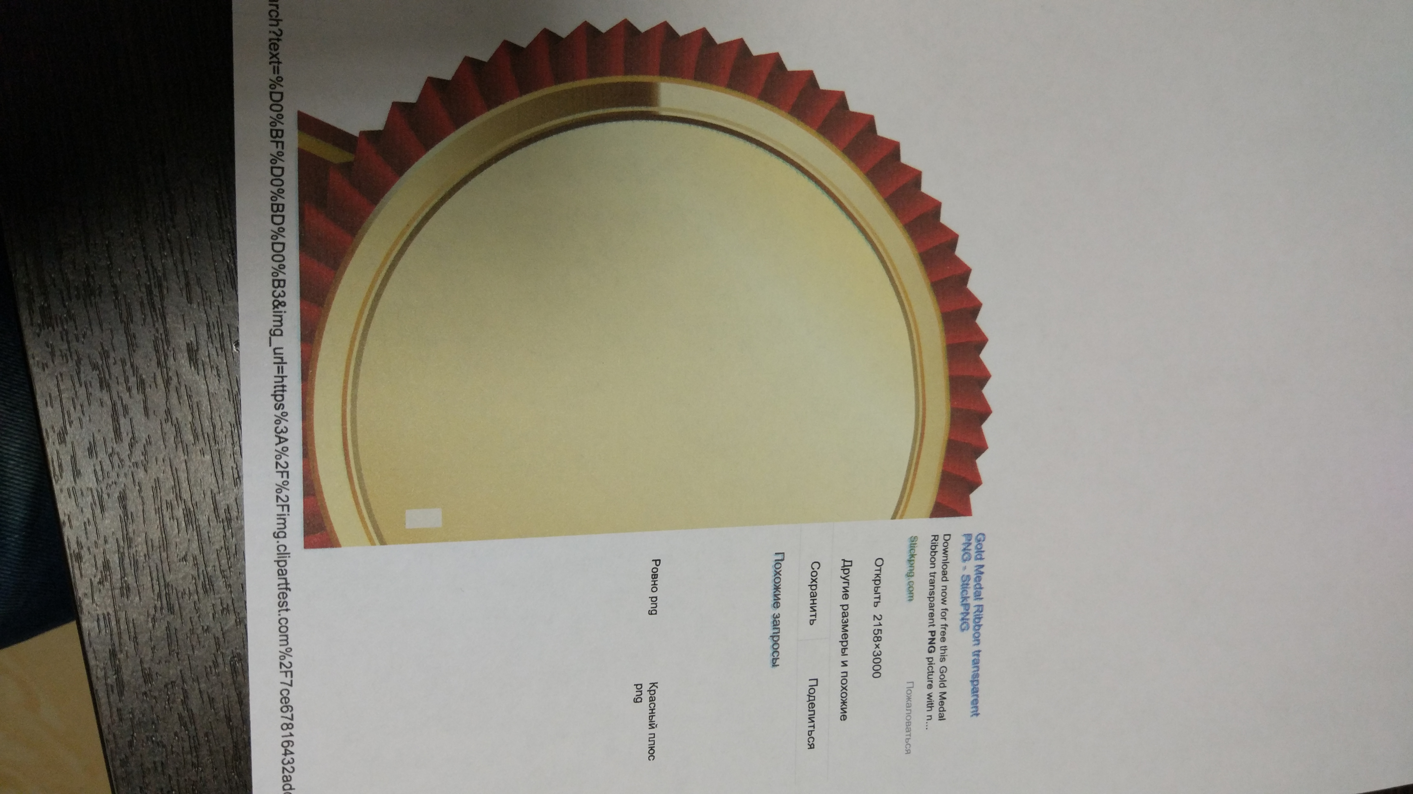

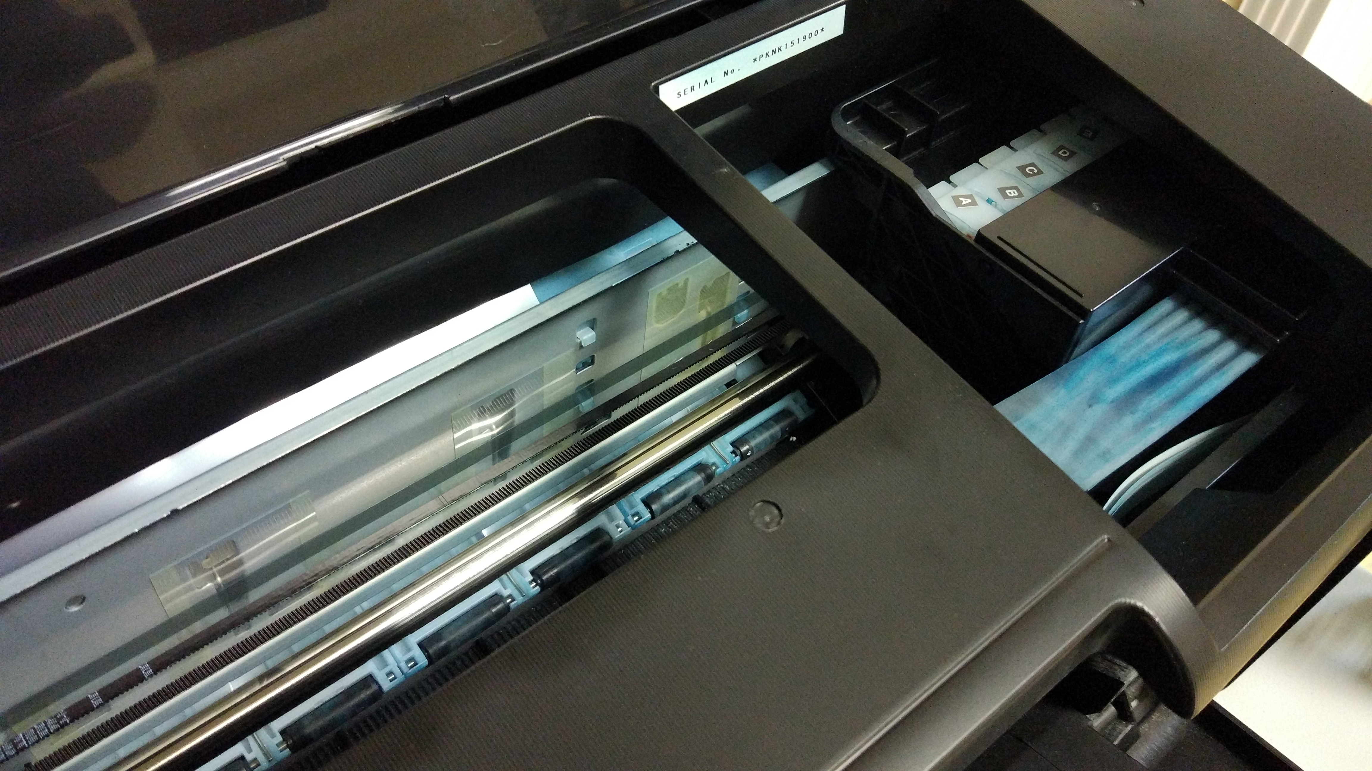

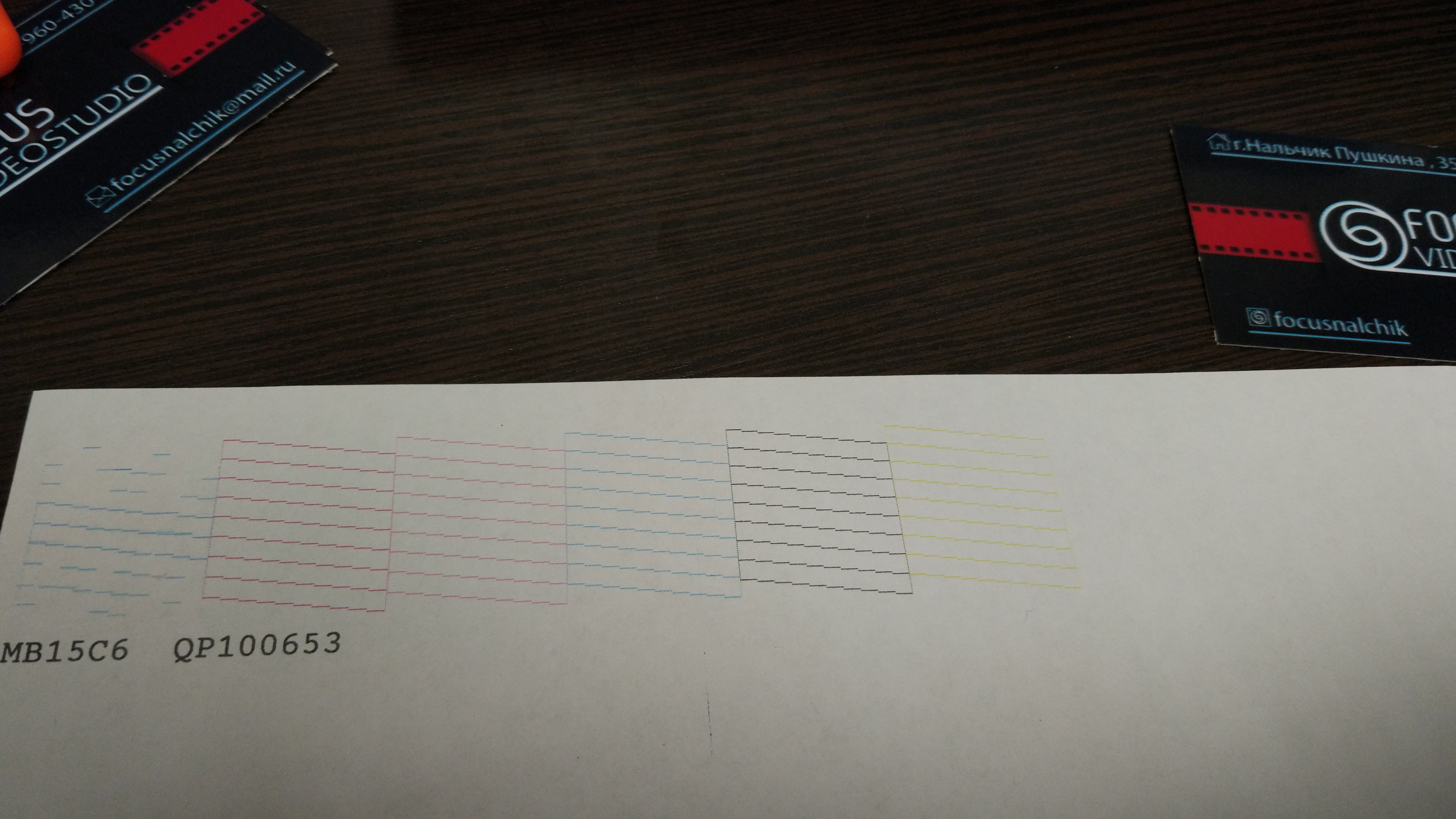

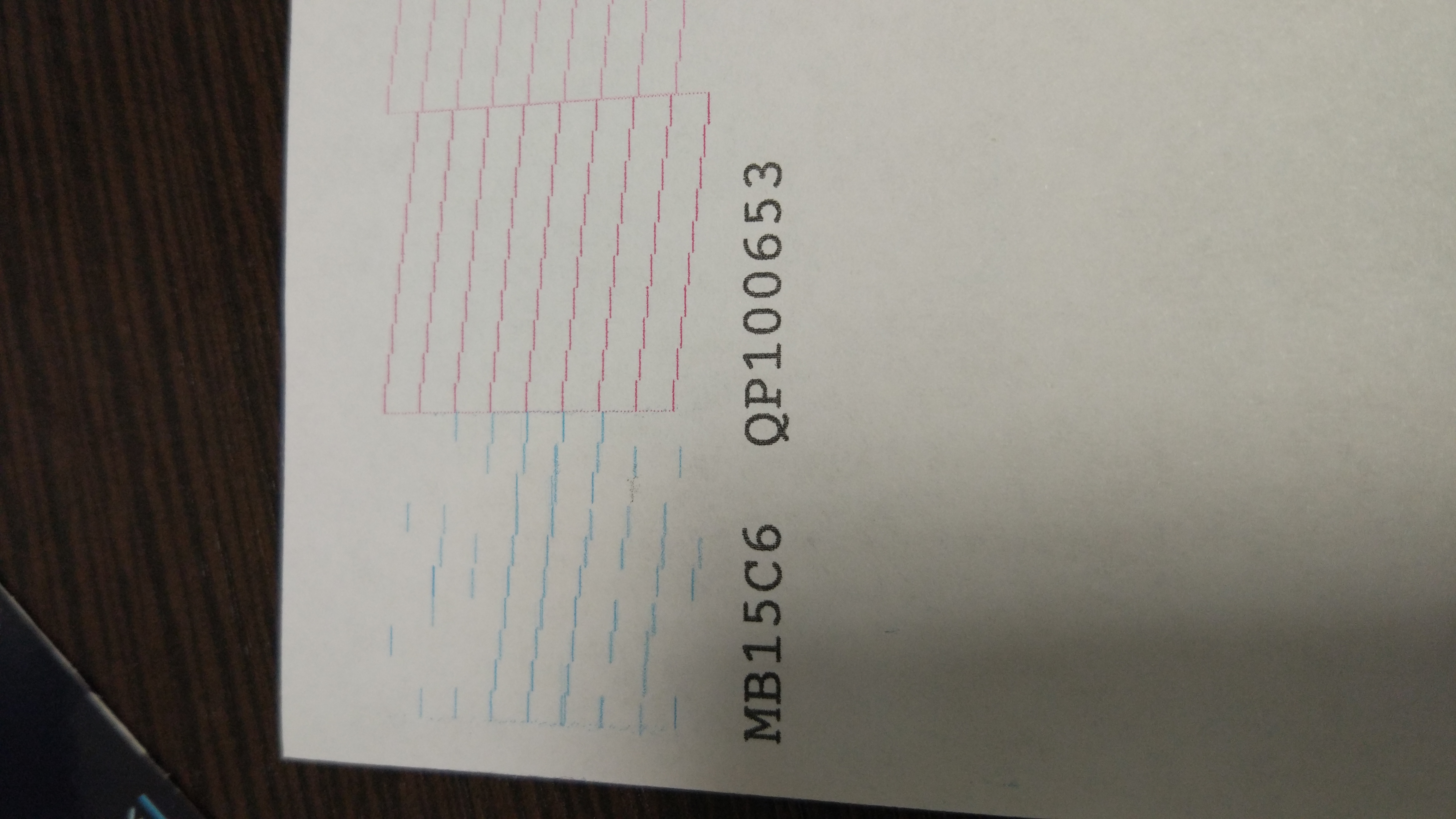

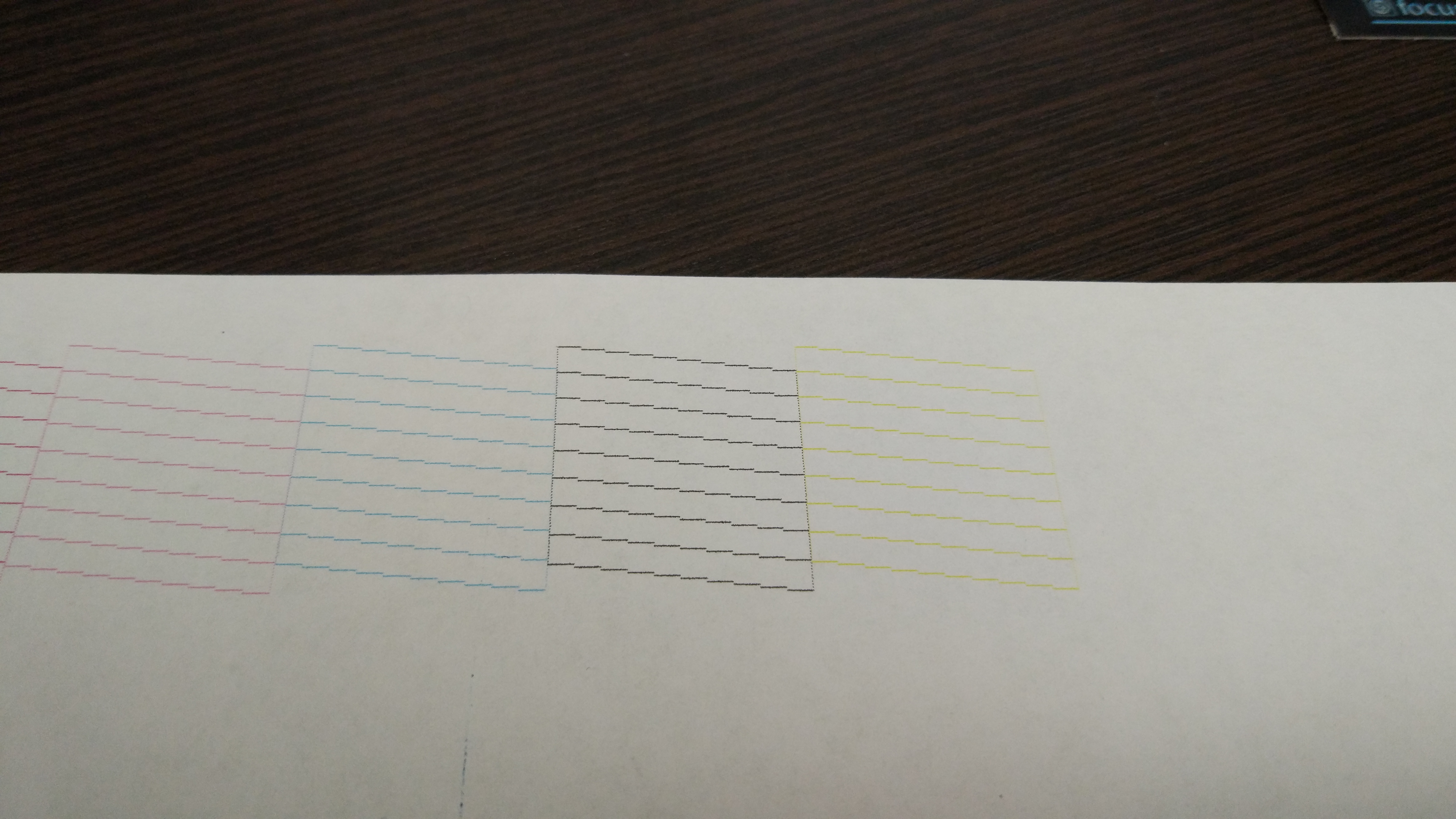

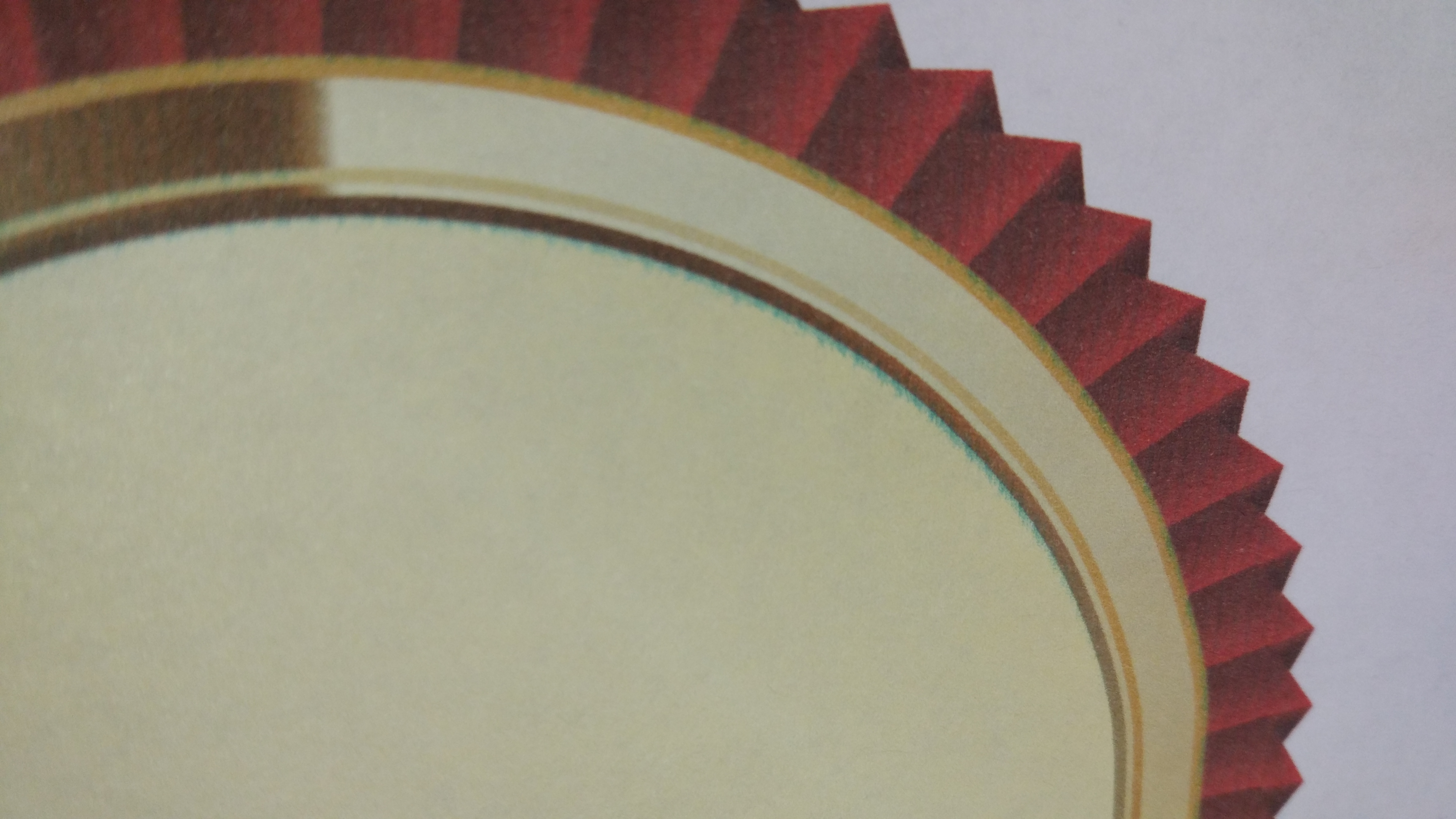

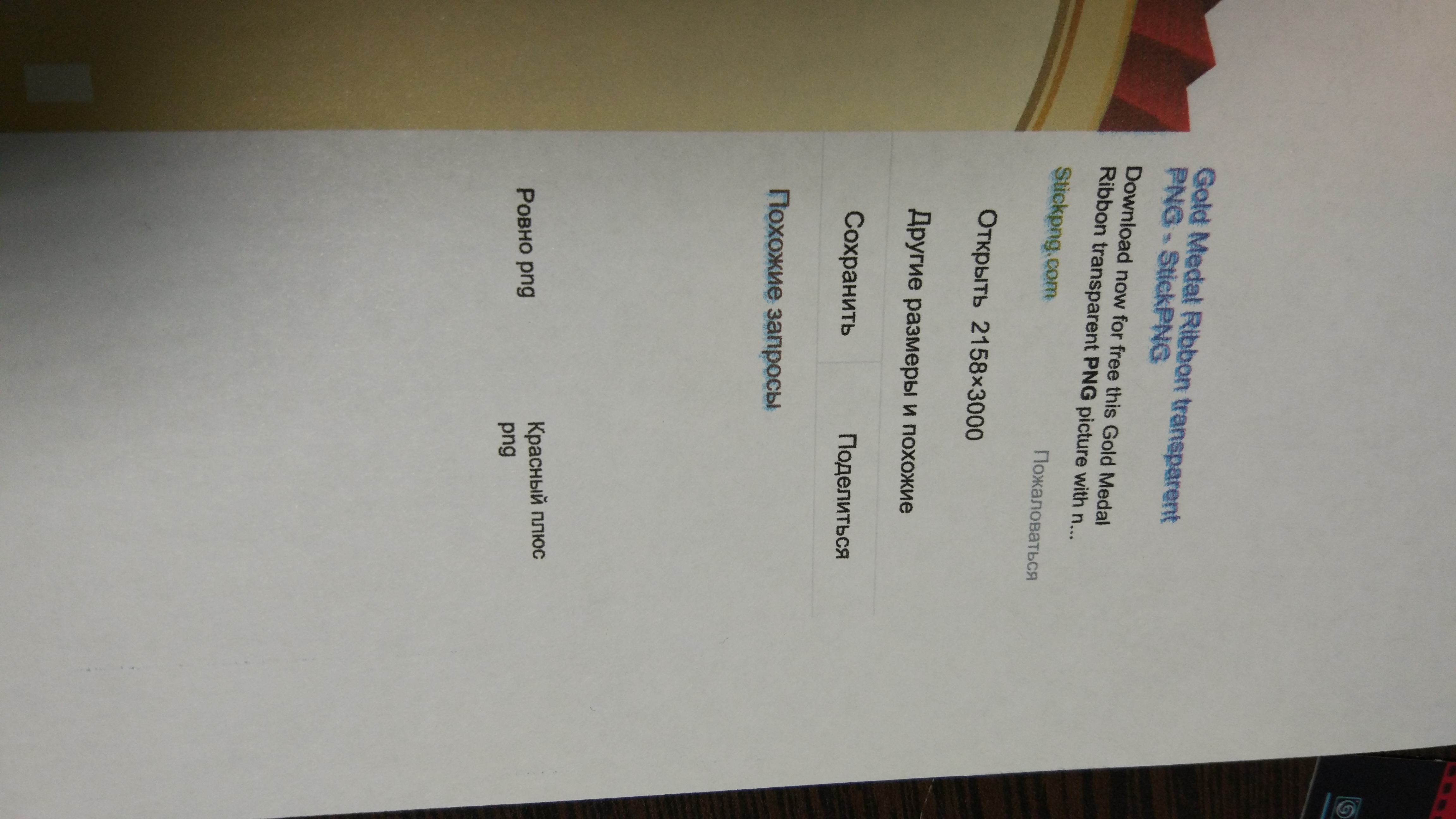

Здравствуйте, прошу помощи. L800 при печати на любом типе бумаги делает тень синего цвета. фото приложу. Принтер заправлялся не оригинальными чернилами. проверка дюз прикрепил. Все цвета кроме синего в порядке. Внутри принтера все покрылось синевой , металлические конструкции , ролики (приложу фото). Может кто нибудь сталкивался с этой проблемой???Прикрепленное изображение: IMG_20170706_204253.jpg

|    Сообщение #2 Отправлено 07 июля 2017 - 07:13   WWM
Просмотр сообщенияjhg08 сказал:
Логично было бы предположить, что виноваты именно эти синие чернила.
Выход: замените этот цвет на оригинал L800 или L100, и все, вопрос закрыт.
Ну, или если раньше с этими чернилами такого не было, то залейте свежие.
И вообще - почему не сказали марку чернил?
|    Сообщение #3 Отправлено 07 июля 2017 - 08:23   jhg08
Просмотр сообщенияWWM (07 июля 2017 - 07:13) писал:
Раньше проблем не было. Картина постепенно ухудшилось. Это было заметно по дюз . Изначально все было ровно, потом начало двоится а потом и вовсе пропадать
|    Сообщение #4 Отправлено 07 июля 2017 - 09:05   WWM
а чернила давно меняли? или этой порции чернил в донорах уже сто лет?
|    Сообщение #5 Отправлено 07 июля 2017 - 09:34   jhg08
Просмотр сообщенияWWM (07 июля 2017 - 09:05) писал:
Чернила давно не менял потому что перестал на нем печатать практически из - за этой проблемы. Эта проблема чуть ли не с самой покупки там. Дюз двоился изначально практически. А потом по наклонной все хуже и хуже.
|    Сообщение #6 Отправлено 07 июля 2017 - 09:41   WWM
Ну вот. Там уже у Вас не чернила, а краска образовалась. Естественно, не будет нормально печатать. Все, что могло испариться, улетело из чернил, они загустели и создают Вам проблемы.
Надо сменить на свежие
|    Сообщение #7 Отправлено 07 июля 2017 - 09:43   jhg08
Просмотр сообщенияWWM (07 июля 2017 - 09:41) писал:
Так и со свежей краской двоилось(

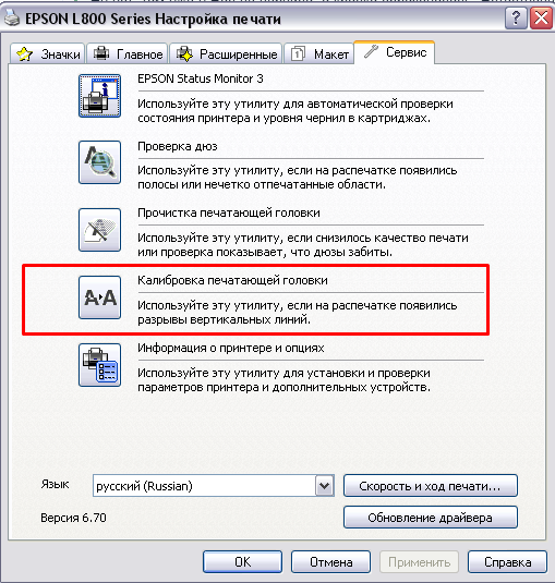

|    Сообщение #8 Отправлено 07 июля 2017 - 10:08   WWM
И калибровка головки не помогала?
Тогда чернила виноваты могут быть. Какие чернила используете?
  • Прикрепленное изображение: Screenshot_1.png
|    Сообщение #9 Отправлено 07 июля 2017 - 12:05   olegkid
jhg08, всего скорей надо менять чернила, энкодерную ленту протирали?
|    Сообщение #10 Отправлено 07 июля 2017 - 22:50   jhg08
Просмотр сообщенияolegkid (07 июля 2017 - 12:05) писал:
Нет. За два года ни разу не протирал. Такое может быть из за этого?
|    Сообщение #11 Отправлено 08 июля 2017 - 07:37   jhg08
Просмотр сообщенияWWM (07 июля 2017 - 10:08) писал:
На счёт этой колибровки не смог разобраться
|    Сообщение #12 Отправлено 08 июля 2017 - 21:06   Polaric
jhg08, Чернила-то какой марки? Оригинальный комплект остался? Что именно вызвало сложности с калибровкой? Нажимаете "калибровать" - смотрите - подставляете циферки. А если можно фотку калибровочного листа.
|    Сообщение #13 Отправлено 08 июля 2017 - 21:32   Barranno
Там же на циане дюзы не печатают, смысл делать калибровку.
