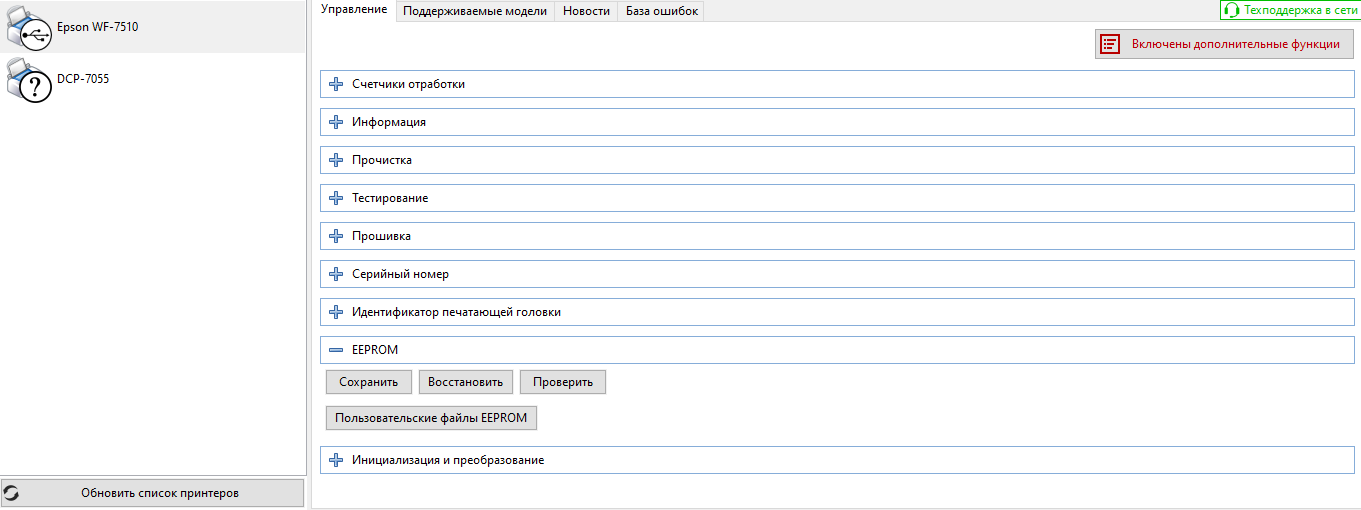

Добрый день. Принесли в ремонт Epson WF-7510. Просит картриджи 143/141 вместо 127/126. Клиент утверждает, что произошло это после скачка напряжения (хотя на форумах пишут, что такое происходит после обновления прошивки). Заказал у вас прошивку. Прошил. Ничего не изменилось. Подскажите что можно сделать?
| Сообщение #2 Отправлено 18 июля 2017 - 19:38
Новая прошивка не поможет. Нужен eeprom с рабочего аппарата.
| Сообщение #3 Отправлено 24 февраля 2019 - 14:41
Добрый день. У меня аналогичная проблема с СНПЧ. Принтер обновился и не видит чип. Просит 143/141. Поздно прочитал эту ветку. Купил код. Откатил прошивку. Ничего не поменялось. Чипы принтер видит но просит поменять. Чип 127R. Что теперь с ним делать?
