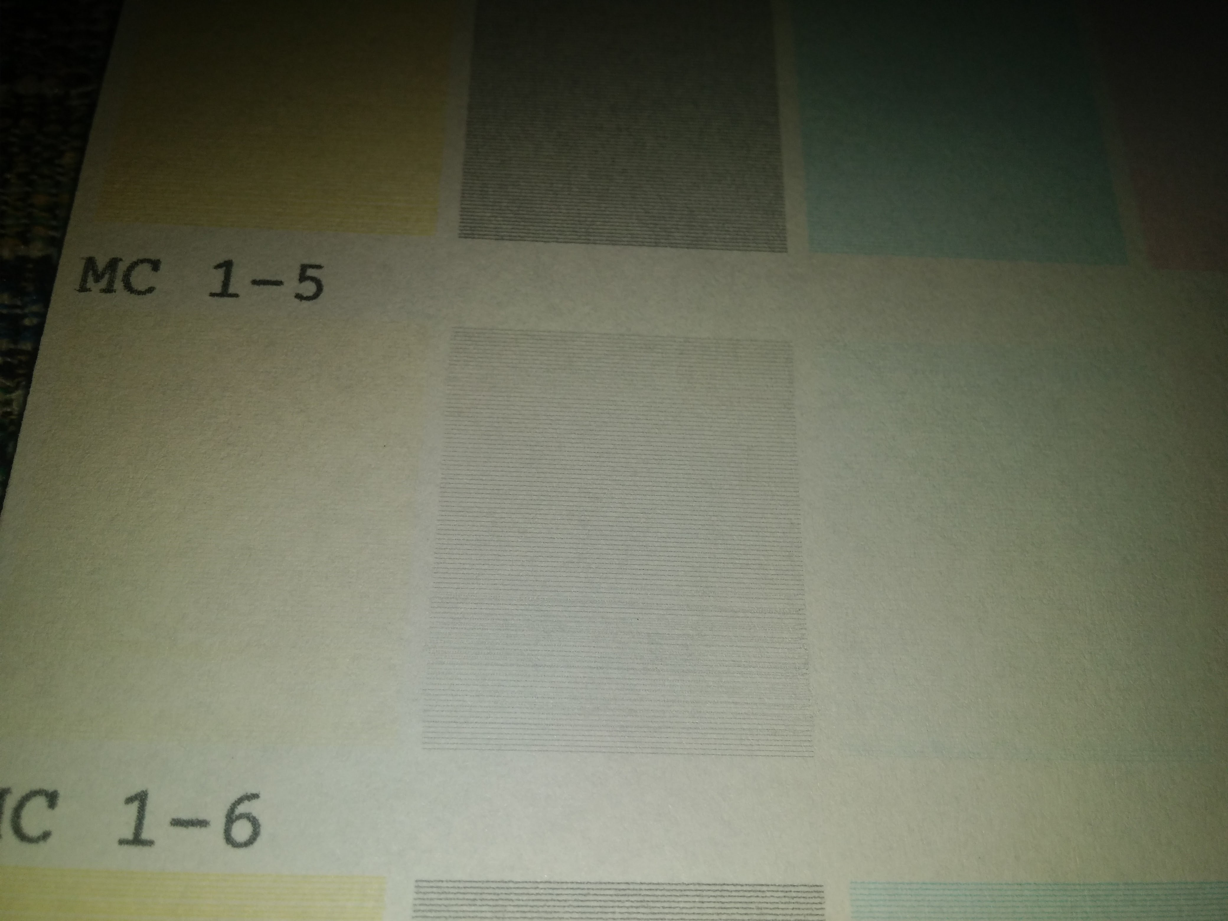

Все доброго времени суток. Имееться епсон 1410. Используються доноры с перегородкой, водные чернила Barva и 2П капсулы. При расширенном тесте дюз видно, что на MC 1-5 не все так гладко.
Прикрепленное изображение: 20170630_224457.jpg

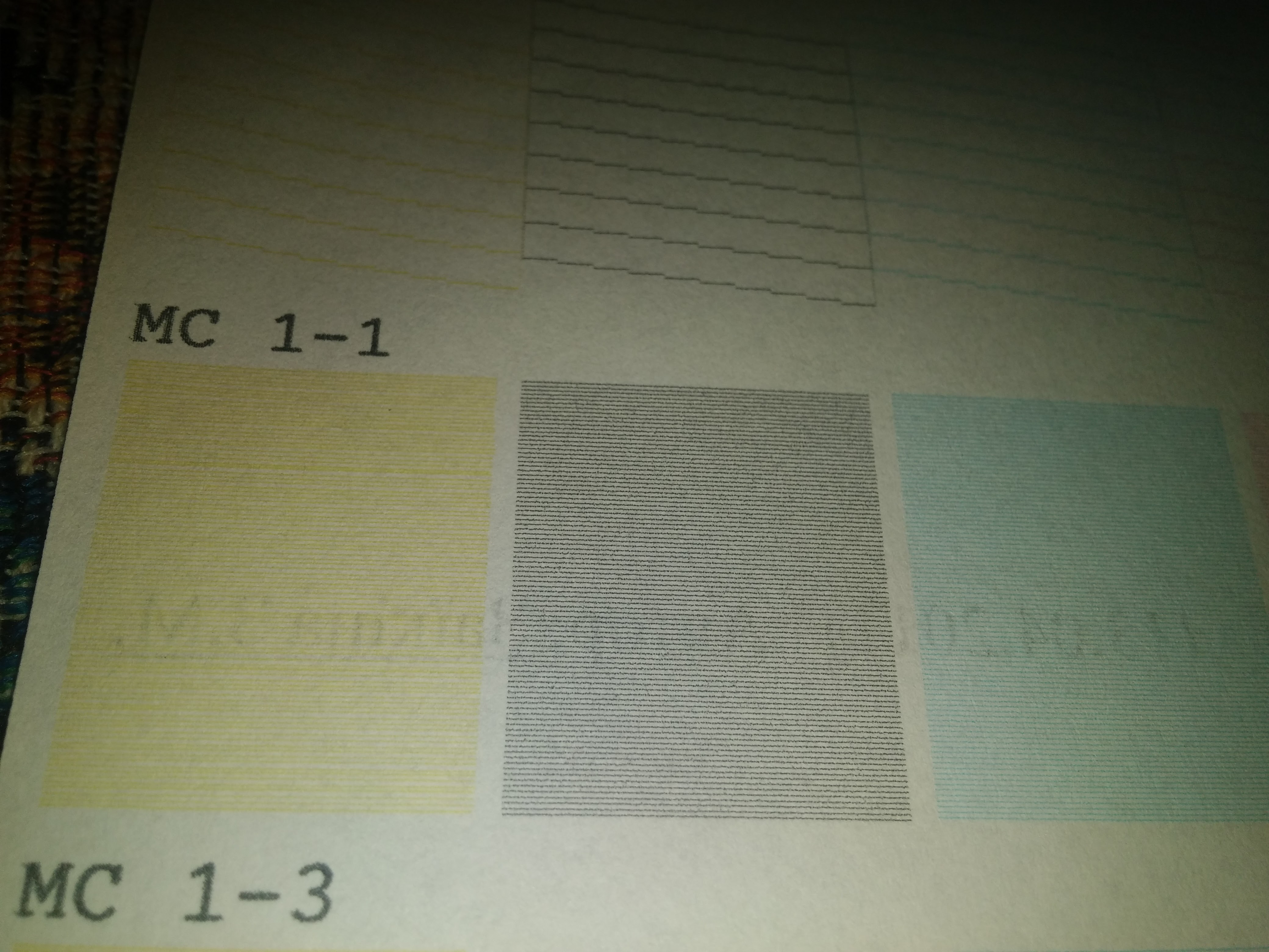

На всех остальных MC все идеально.

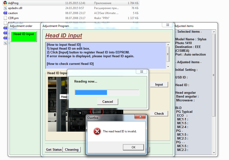

Думал, может проблема в Head ID. И тут стала проблема. Использую AP. Ни прописать ни прочитать ID не получаеться. Скрин ошибки прилагаю.

|    Сообщение #2 Отправлено 01 июля 2017 - 12:33   Роман67
sanek943, А кто мешает воспользоваться ПринтХелпом ? А вообще , из под какой системы запускаете АР ?
|    Сообщение #3 Отправлено 01 июля 2017 - 12:34   sanek943
Из под win7 и win8
|    Сообщение #4 Отправлено 01 июля 2017 - 13:53   Роман67
sanek943, Запусти в режиме совместимости с ХР или воспользуйся Принтхелпом !

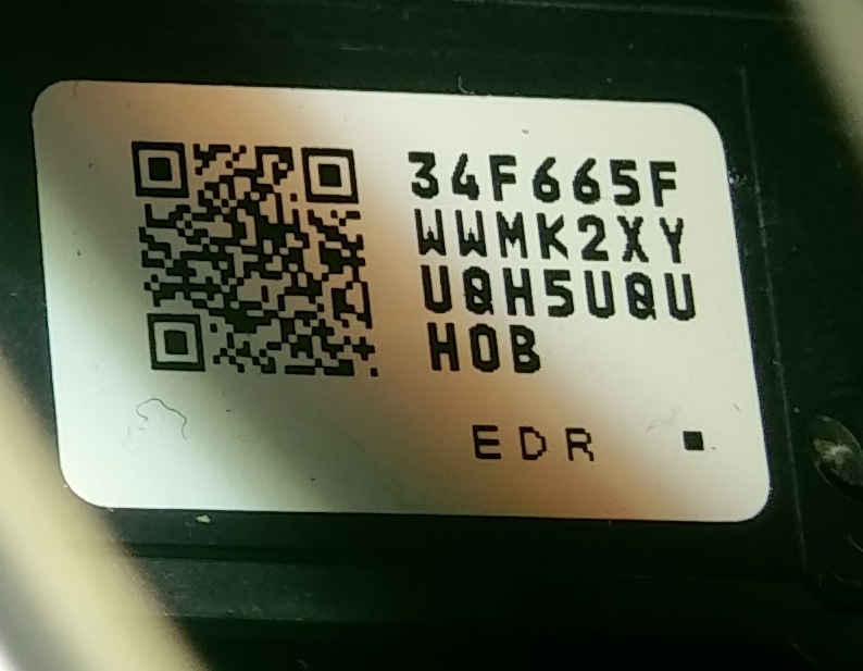

|    Сообщение #5 Отправлено 01 июля 2017 - 17:42   Arfara
Напишите, какой идентификатор написан на голове, а лучше сфотографируйте и выложите.
|    Сообщение #6 Отправлено 01 июля 2017 - 21:02   sanek943
Роман67, а в принтхелпе нету функции чтения и записи Head ID. Или я ее не могу найти.
без результатв
Arfara, вот
Прикрепленное изображение: 20170630_183244.jpg
|    Сообщение #7 Отправлено 01 июля 2017 - 21:09   Arfara
Код с головы 34F665FWWMK2XYUQH5UQUH0B, пробуйте.
